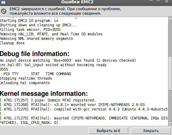

Похоже вот это твой джойстик:
I: Bus=0003 Vendor=0583 Product=a000 Version=0110
N: Name="2-Axis,8-Button "
P: Phys=usb-0000:00:02.0-8/input0
S: Sysfs=/devices/pci0000:00/0000:00:02.0/usb2/2-8/2-8:1.0/input/input6
U: Uniq=
H: Handlers=event6 js0
B: EV=1b
B: KEY=ff 0 0 0 0 0 0 0 0 0
B: ABS=3
B: MSC=10

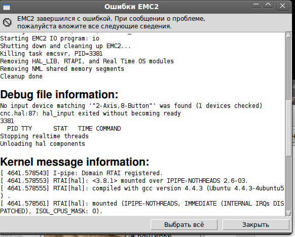

хмм... теперь по строке, которой его определить.
По идее вот так дожно сработать:
loadusr -W hal_input -KRAL "2-Axis,8-Button"
но не уверен...
если не выйдет попробуй
loadusr -W hal_input -KRAL 2-Axis,8-Button
или
loadusr -W hal_input -KRAL Bus=0003 Vendor=0583 Product=a000 Version=0110
Виталий писал(а):с 3 раза вставил
А в чем проблема была?

Сообщение Виталий »
не с одним с вариантов emc не стартовал

Сообщение Виталий »
похоже что устройство не определяется
тоже самое
