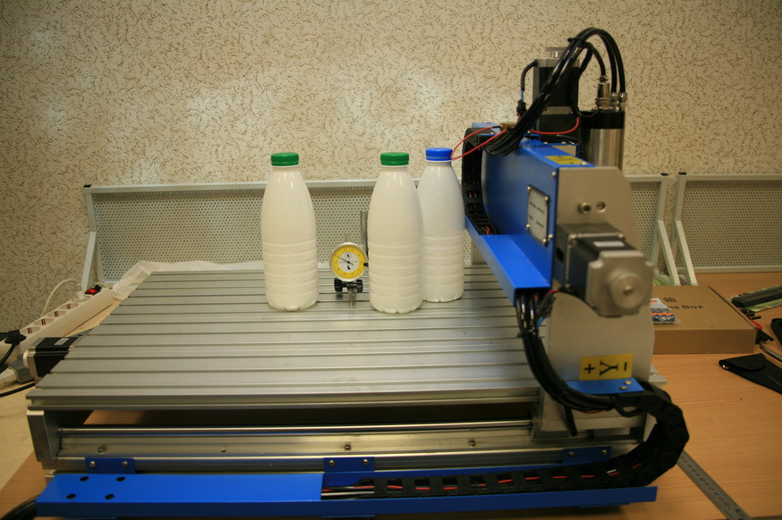

С приобретённым индикатором пока успел сделать только измерение прогиба одной пластины в середине стола. Нагрузка примерно 3 кг установлена посередине одной пластины.
Результаты измерения: нагрузка ~3 кг, приложенная к одной пластине (рабочий стол состоит из 4-х таких пластин), даёт прогиб в 0,035 мм в середине пластины. После снятия нагрузки происходит возврат в исходное состояние.

Интересно глянуть на то насколько фрезер уйдет в сторону при нагрузке в 3 кг?

Re: Монтаж рабочего стола для фрезера
При фрезеровании на фрезу оказывается давление, от которого фрезер может отгибаться в сторону.
Как сделать... ну примерно также упираешь индикатор в шпиндель или в фрезу и прилагаешь радиальное усилие. Можно что-нибудь через блок повесить, или рукой не очень сильно подергать...

Nick писал(а):При фрезеровании на фрезу оказывается давление, от которого фрезер может отгибаться в сторону.
Я под термином "фрезер" подразумеваю фрезерный станок. А ты?
Nick писал(а):Как сделать... ну примерно также упираешь индикатор в шпиндель или в фрезу и прилагаешь радиальное усилие. Можно что-нибудь через блок повесить, или рукой не очень сильно подергать...
ОК, подумаю, что могу сделать.

интересно) как автор измерил 0.035мм если это микрометр с ценой деления 0.01мм

Patrick Yegor писал(а):интересно) как автор измерил 0.035мм если это микрометр с ценой деления 0.01мм
Для начала вопросом на вопрос: а каково, по-вашему, это значение, исходя из представленных фотографий?
