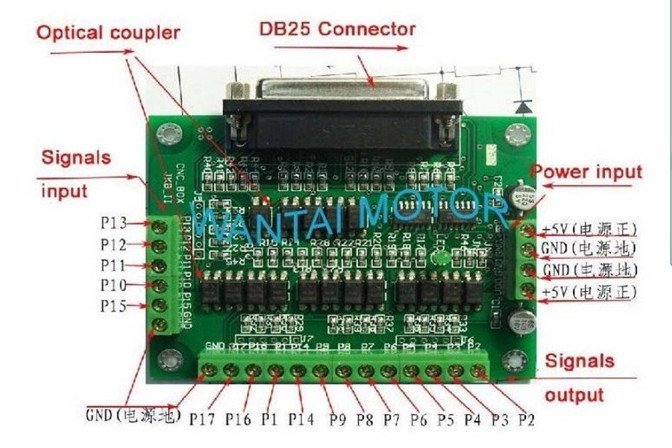

помогите с подключением . вопрос куда на этом борде подключить пуск плазмореза , на плате нет реле.

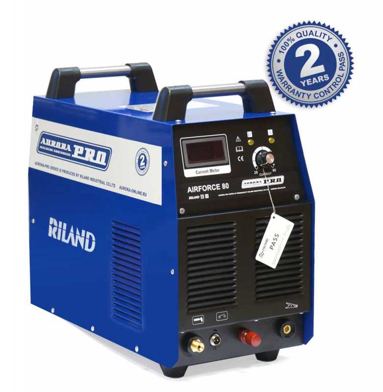

На любой из вывоводов р2-р17 (нижняя колодка), но выход будет слабеньким. Хотя непонятно как у вас будет организовано управление плазмой, может там по входу ттл сигнал нужен, а может и питание рвать. Что за плазма, как управляется? Если нужен разрыв провода - тогда на выход платы нужно транзисторный ключ и релюху вешать.

плазма вот такая

или лучше купить такую плату
Upgraded-5-Axis-CNC-Interface-Adapter-Breakout-Board-For-Stepper-Motor-Driver-Mach3-USB-Cable-We.jpg_220x220.jpg
Upgraded-5-Axis-CNC-Interface-Adapter-Breakout-Board-For-Stepper-Motor-Driver-Mach3-USB-Cable-We.jpg_220x220.jpg (17.73 КБ) 1805 просмотров
lexx_l
Сообщения: 110
Зарегистрирован: 31 окт 2015, 22:43
Репутация: 11
Откуда: Днепр
Re: помогите с электроникой
Сообщение lexx_l »
с такой проще будет.
