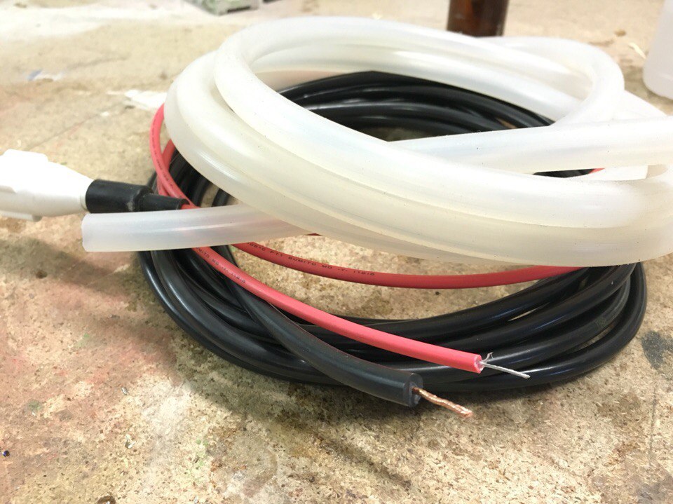

Приехал высоковольтный провод, после проверки штангенциркулем показало что, в оригинале толщина жилы 0.7 мм (красный) а черный 1 мм. Его использовать буду взамен красного, слишком короткий.
Также шланг силиконовый прибыл, мягкий.
Спасибо большое Demetrius, посылки от него также получил!
Скоро соберу рабочий стол станка и выложу фото, это будет нечто)))
На данном этапе идет сборка корпуса под трубу и установка держателей зеркал.
+ устанавливаю подсветку резки, освещать будет непосредственно место реза.
