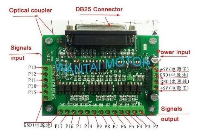

Прошу прощения, я знаю, что информации по данному вопросу много, но я уже не первый день лопачу интернеты и не могу свести все воедино.

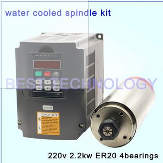

Имеется простая китайская пара частотник+шпиндель:
inverter.JPG (4126 просмотров) <a class='original' href='./download/file.php?id=54093&mode=view' target=_blank>Загрузить оригинал (24.25 КБ)</a>

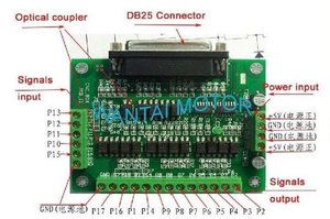

и mach3 плата управления (тоже китайская, разумеется :) )
cirboard.JPG (4126 просмотров) <a class='original' href='./download/file.php?id=54095&mode=view' target=_blank>Загрузить оригинал (66.19 КБ)</a>
Появилось непреодолимое желание подружить инвертер с mach3 (достаточно бы было просто вкл/выкл шпинделя). Можно ли что-то как-то подключить вместо оси A на плате для вкл/выкл шпинделя?
В ходе изысканий я дошел до rs485 адаптера:
http://ru.aliexpress.com/item/RS232-to- ... 63217.html - вроде такого (повернуть время вспять :hehehe: лол). Вот про него хотелось бы поподробнее: куда и как его подключить и настроить? Сможет ли он регулировать обороты из программы и т.д.

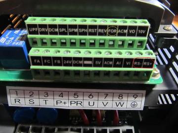

Еще мой частотник без регулятора оборотов на корпусе, подскажите, какой регулятор и как правильно подключить.

На плате нет управления шпиделем. Нет даже рэле для его включения. Плату нужно заменить.

Enot_1 писал(а):На плате нет управления шпиделем. Нет даже рэле для его включения. Плату нужно заменить.
Я примерно так и думал. А что по поводу rs232-rs485 адаптера? Насколько я понял, нужно на мак3 установить плагин и управлять частотником через ком-порт. Вопрос - подойдет ли указанный выше адаптер с алиекспресса?
И по поводу потенциометра, какой нужен и как его подключить?

При управлении па RS232-RS485 по Modbus потенциометр не нужен. Частоту задаем при составлении программы, например в Арткаме.

Спасибо огромное, исчерпывающе. Только я планирую rs232 адаптер взять, а не usb.
А по поводу потенциометра - было бы удобно иметь быструю регулировку оборотов во время работы без программы. Да и rs485 адаптер неизвестно, сколько доставляться будет.

klbng писал(а):Еще мой частотник без регулятора оборотов на корпусе, подскажите, какой регулятор и как правильно подключить.
Возможен такой вариант... с помощью внешнего источника питания 0...10 Вольт
http://www.youtube.com/watch?v=KJEzz6NB ... detailpage

klbng писал(а):Только я планирую rs232 адаптер взять, а не usb.
Обычно с адаптером USB работают через виртуальный COM-порт, который появляется в системе при установке драйвера. Так что в этом плане особой разницы нет.
