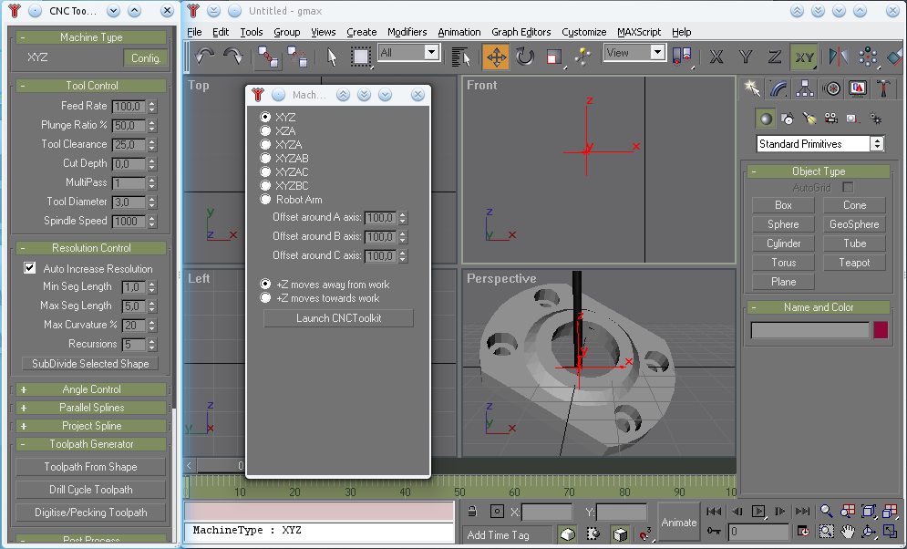

Запустил, и даже работает :), нужно было выбрать драйвер software z-buffer вместо opengl
gmax, cnc-toolkit script (8547 просмотров) <a class='original' href='./download/file.php?id=5300&mode=view' target=_blank>Загрузить оригинал (80.63 КБ)</a>
Вот только экспорт подели з .dxf вешает программу намертво, с 3ds формата получилось, но модель не отображается в 3х проекциях, только в окне просмотра перспективы, а формат .stl в обще не поддерживается, но думаю для этого есть плагины.

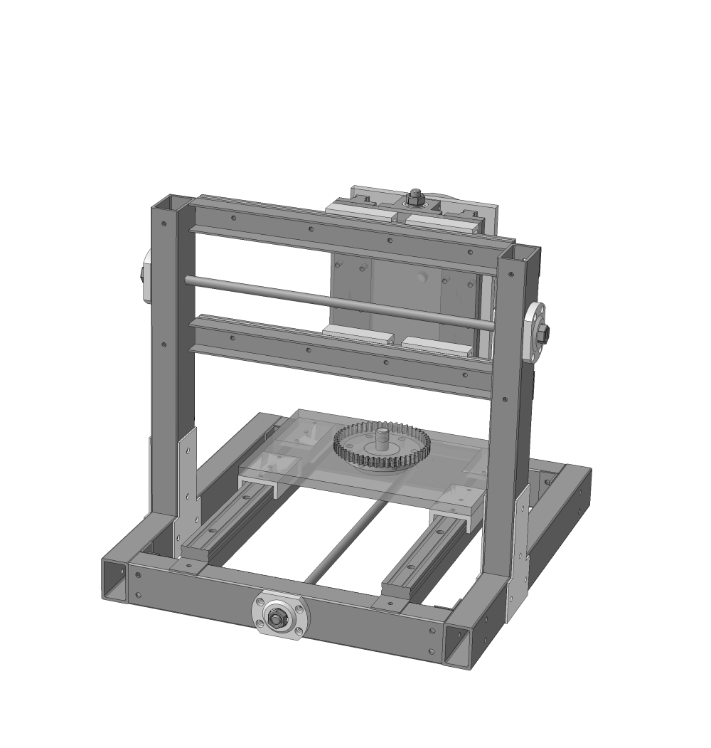

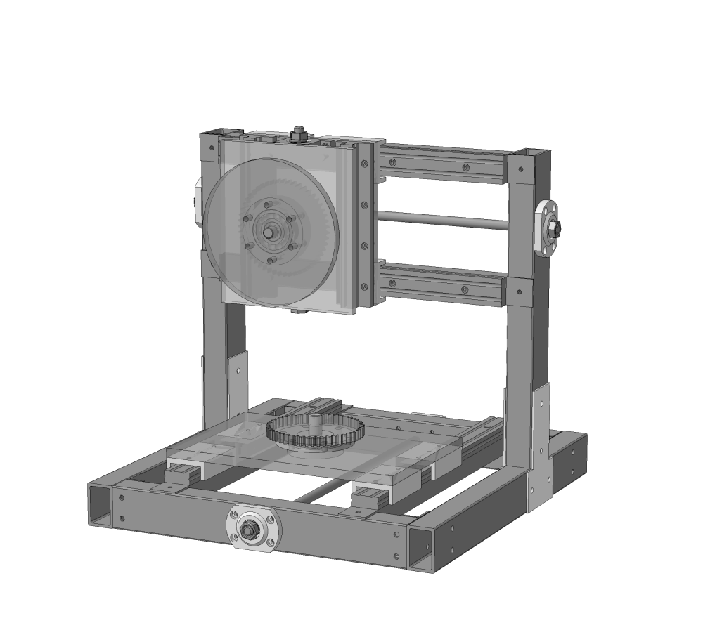

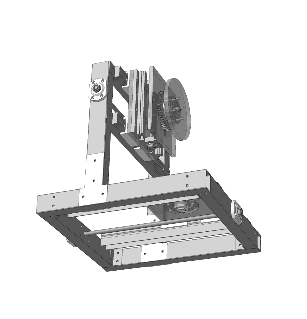

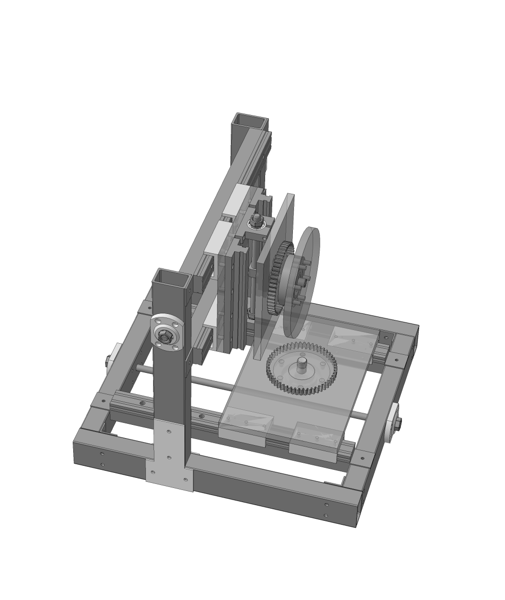

Чертежей пока нет, начал строить модель. Много чего здесь ещё нет, но кое-что разглядеть можно.

Re: Создание g-code для 5ти осевого станка.
Будет поворачиваться шпиндель и вращаться еще заготовка. Вращать оси так понял будешь ремнями.
Станина станка хлипокватая.
Сообщение aegis »
Rayne, ход по зет должен быть раза в 2 больше только... потому как поворот шпинделя очень сильно будет менять высоту всей компановки. плюс может оказаться проблемно делать обработку под самым основанием когда шпиндель прийдется выворачивать на 90 градусов...
наверно вращающиеся качели безальтернативный вариант для 5-координатника
нікому нічого не нав'язую.
Это смотря, что резать для рельефов может и такого хватить... Rayne, что планируешь делать на станке.
