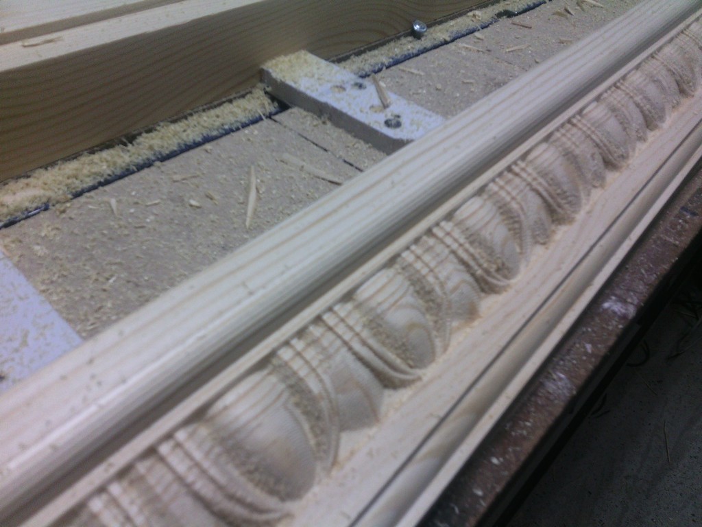

и так по мелочи .
IMG_20151221_185302.jpg (4325 просмотров) <a class='original' href='./download/file.php?id=66890&mode=view' target=_blank>Загрузить оригинал (199.83 КБ)</a>
IMG_20151222_010201.jpg (4325 просмотров) <a class='original' href='./download/file.php?id=66891&mode=view' target=_blank>Загрузить оригинал (181.03 КБ)</a>
IMG_20151222_010212.jpg (4325 просмотров) <a class='original' href='./download/file.php?id=66892&mode=view' target=_blank>Загрузить оригинал (163.49 КБ)</a>
IMG_20151222_010239.jpg (4325 просмотров) <a class='original' href='./download/file.php?id=66893&mode=view' target=_blank>Загрузить оригинал (165.76 КБ)</a>
