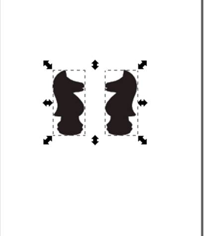

Вопрос: Как объединить несколько обведенных таким способом объектов и получить G-код?

В смысле объединить?
Есть Контур - Объединение Пересечение Вычитание
Есть Контур - связать и разбить (это если контур состоит из нескольких кусков)
Но чтобы Gкод получить - просто выделил то, что нужно и Path to Gcode.

Nick писал(а):В смысле объединить?
Ну, допустим, надо не одного коня вырезать на станке, а два отдельных объекта! Вот так, к примеру:
Что делать дальше?
Дорогу осилит идущий!
Re: Туториал - экспромпт по обрисовке контуров в Inkscape
Не надо ничего делать. Выбрал обоих и Расширения - Gcodeools - Path to Gcode. И все :).
Вообще если надо вырезать все контуры на рисунке, можно даже ничего не выделять, а просто нажать path to gcode. Но лучше выделить - вдруг есть что-то на скрытых слоях.

OOOOOO, получилось!
Почему-то этот фокус не прошел с "вашим моим" логотипом!
Тима писал(а):А что на счет выбора радиуса фрезы?
Радиус пока используется, только если ты собираешься площадь обрабатывать.
Чтобы его поменять, либо после экспорта в появившемся зеленом окошке поменять Tool diameter и сделать экспорт заново. Или Gcodetools - ToolsLibrary Применить, появится такое же зеленое окошко, и дальше тоже самое.
Значение менять при помощи инструмента текст F8 и тыркаешь на число.
