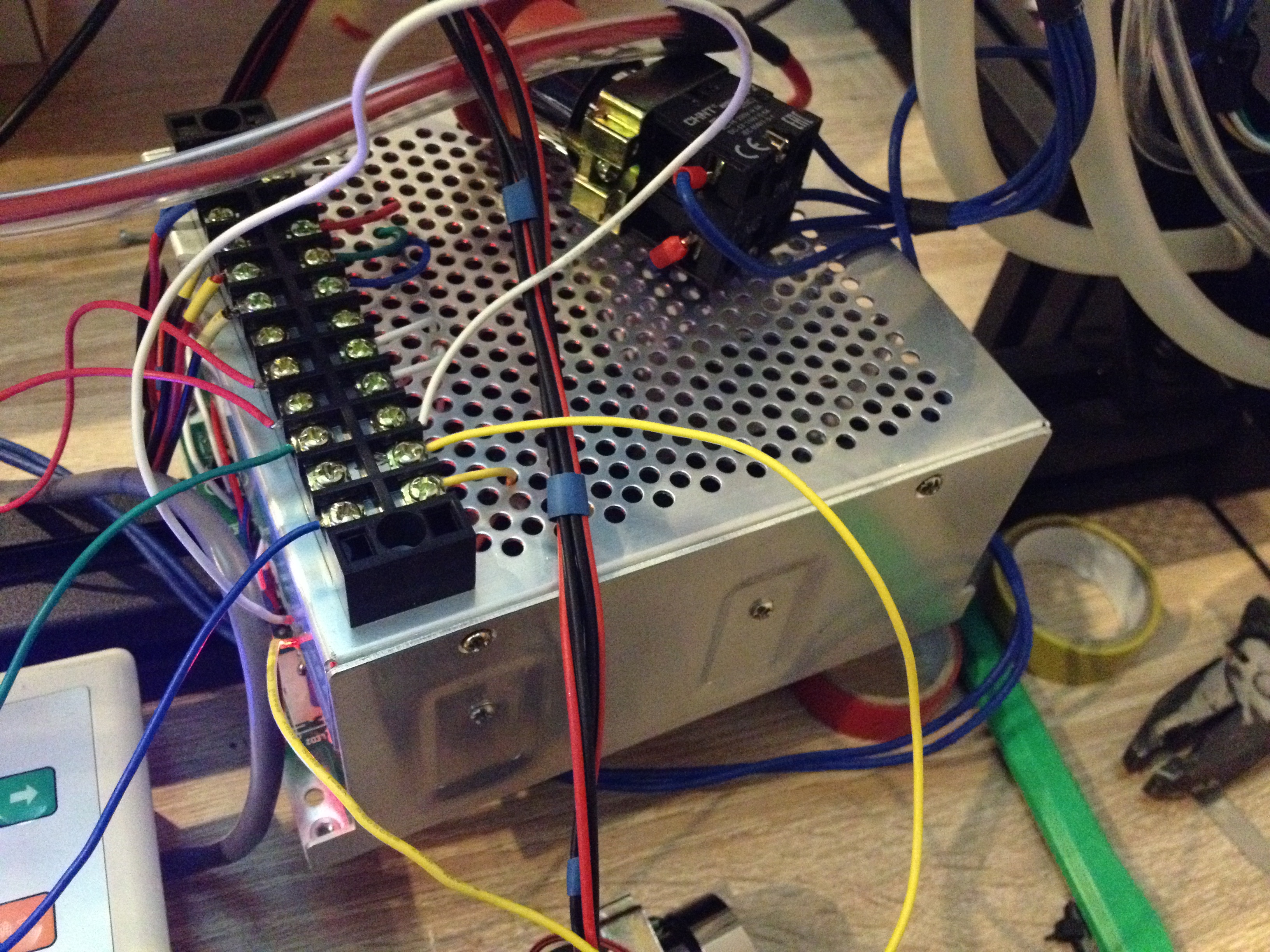

:) теперь новая проблема
падает мощность в процессе гравировки, самнтиметра 3-4 сверху нормально, потом пропадает.
температура воды в трубе ~20C, зеркала почистил. Что еще можно предпринять?
причем если сделать паузу, и включить в работу через несколько минут, то начинает гравировать нормально. А если остановить и включить сразу - то мощности не хватает
dima7411
Сообщения: 1055
Репутация: 337
Откуда: Копейск
Re: Помогите пожалуйста все подключить (СО2 лазер)
Сообщение dima7411 »
Было же нормально? Или так и было изначально?
Может в БП чего-то нагревается? В настройках Vendor tools - laser что стоит?
Если не трудно, скриншот и фото БП...
Мишаня
Сообщения: 35
Зарегистрирован: 10 янв 2016, 15:20
Настоящее имя: Миша
Сообщение Мишаня »
как было изначально не знаю, проверял только на бумаге, а там разница не заметна. Сейчас гравирую на материале, и это стало видно.
БП самый обычный китаец 40w ноунэйм (труба тоже 40). Везде холодный.
Мощность регулирую вручную, потенциометром.
las.jpg (2507 просмотров) <a class='original' href='./download/file.php?id=68837&mode=view' target=_blank>Загрузить оригинал (141.81 КБ)</a>

Мишаня
Сообщения: 35
Настоящее имя: Миша
Сообщение Мишаня »
Мишаня писал(а): теперь новая проблема
Проблема решилась, причина - не верно выставленное фокусное расстояние от линзы до заготовки.

Мишаня
Сообщения: 35
Настоящее имя: Миша
Сообщение Мишаня »
Даже не знаю, но я его никогда специально не мерил и ставил на глаз где-то 15-18мм, а когда померил оказалось что нужно всего 6-7мм зазора
