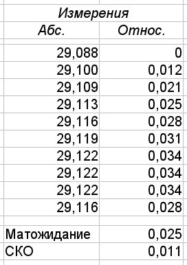

bsam
Сообщения: 101
Зарегистрирован: 16 май 2012, 15:31
Re: Монтаж рабочего стола для фрезера
Сообщение bsam »
Да, добавка к измерениям по Z. После всех измерений вернулся назад, в нулевую точку и ещё раз измерил. Разница первого и последнего измерения оказалась равна 0,005 мм.
Halk 4060 Table, NCStudio 5.5.60.0
Нормальное такое клише 390х500+мм :hehehe:
bsam писал(а):Разница первого и последнего измерения оказалась равна 0,005 мм.
Это очень хорошо... правда, на сколько я понимаю, пока без нагрузок, но все же.
bsam
Сообщения: 101
Сообщение bsam »
bsam писал(а):Я в одной (первой) точке делал 10 измерений. По памяти: отклонения где-то в пределах 0,03 мм. Записано на работе, завтра точнее скажу.
Вот результаты 10 измерений.
Первое -- с опусканием шпинделя с reference point (0, 0, по Z вверху). После измерения шпиндель поднимается на безопасную высоту -- у меня было выставлено на 5 мм.
А как сам датчик выглядит? Можешь по крупнее его снять?
Эт чем измерялось что разницу поймал в 0,005?
