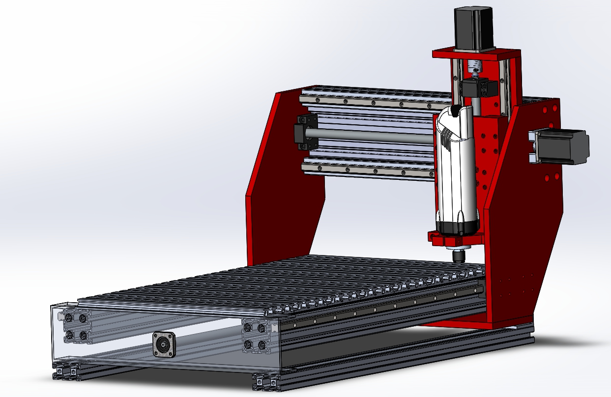

Всем доброго дня! После эпической сборки и запуска своего первого станка на мебельных направляющих и фанере решил не страдать фигней и сделать что то более менее рабочее. За основу взял конструкции пурелогиков, но в процессе чтения форума конструкция претерпела изменения.
Про задачи станка: Домашне-офисное использование для собственных нужд, гравировка плат, табличек, фанерки и пластика.
На первом этапе были валы 20мм, но почитав о прогибах смог договориться с собой на SBR, профильные пока не тяну.
Изначально планировал на швеллера (100*50*5) закрепить дюралевый стол 12мм а сверху уложить профиль т-слот 12*110, но немного обсчитался с материалом. Сильно ли потеряет в жесткости эта конструкция без плиты? Швеллера стянуты между собой ал. профилем 30*60, на него же креплю SBR.

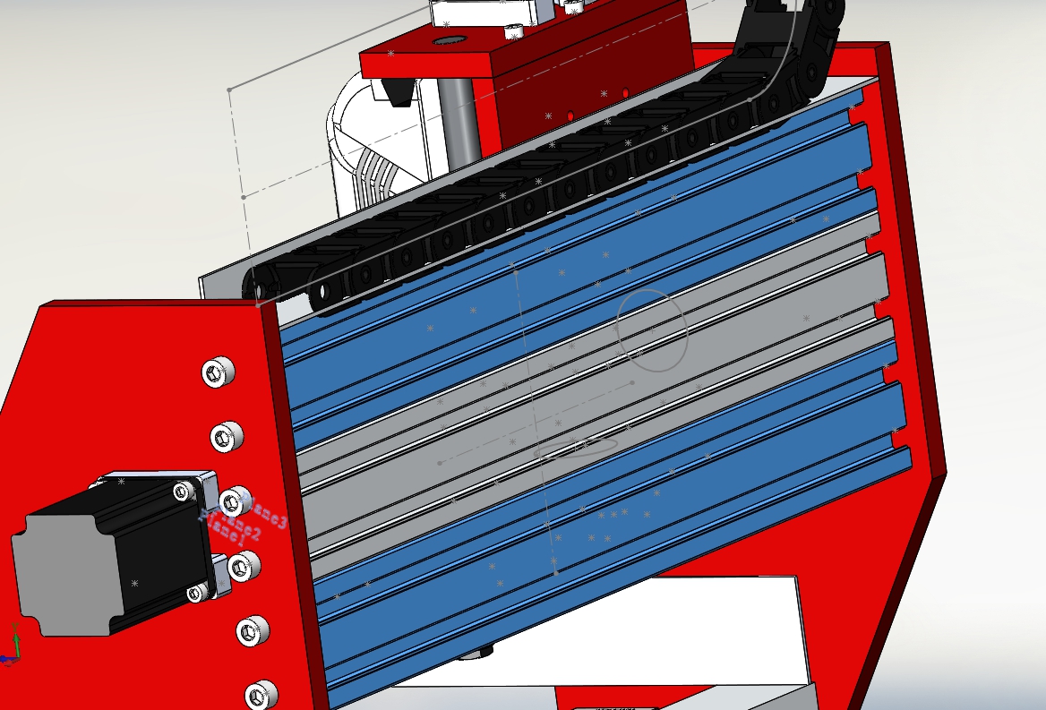

И немного другого ракурса со снятым столом

Зачем ноги портала сделаны в виде буквы ЗЮ (z) чтоб жесткость потерять?

Скорее для того, чтобы по Y побольше поле получить. Если делать "ровные", то либо будет очень широкий портал, либо будет "перевес" вперед. А насколько сильно потеряется жесткость при таком раскладе?

Это как? Чем больше наклоняем портал назад, тем больше поле обработки? Навряд ли. Просто зона рабочая смещается . Ход кареток при любом наклоне одинаков остается.

Рабочая зона смещается на рабочий стол. Если делать прямые в передней части шпиндель будет выходит за пределы стола, в задней будет мертвая зона. При одинаковом ходе кареток увеличивается реальная рабочая зона.

Так в целом, будет ли реальная потеря жесткости конструкции из-за данной формы боковин портала? Какая "дырка" в "букве зю" смущает больше? Верхняя или нижняя? Или обе сразу?
Если сделать боковины прямые - будет "минус 10-12см" хода по оси Y, если сделать прямые боковины половинчатой ширины (как сейчас в месте крепления к нижней планке), то будет сильный перевес конструкции вперед. Поправьте, если ошибаюсь. Спасибо!
Re: Вопросы по самодельному станку по дереву/пластикам/ПП
stetz.anton писал(а):Или обе сразу?
Обе сразу! Надо сделать, как-то так...

Ребра жесткости(красным) можно добавить для жесткости, а ноги сделать как то так:

Если делать "широкую" боковую стенку портала и крепить снизу по всей ширине - 10см уйдет точно, а надо ли это? Переделал под "скошенные" уголки. Проанализировал причину буквы "ЗЮ", она пошла из предыдущего варианта, в котором портал находился "внутри" швеллера, поэтому данные вырезы были типа для увеличения выезда за пределы поля.
Про ребра не совсем понял, их куда? Снаружи крепить?
