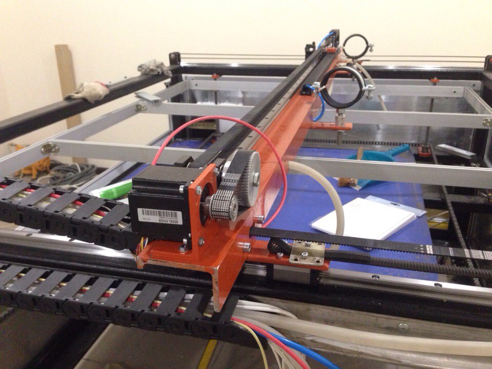

что то долго тема не обновляется... Я уже столько успел нарезать на подарки:)
Из своего небольшого опыта скажу, что при таких размерах труба только на портале должна быть. Очень сильно теряется мощность. У меня пока на станке, половину стола не использую:( Еще с такими размерами тяжело настраивать оптику, просто невероятно утомительно.
Единственным плюсом большого стола - удобство работы с материалом.
Ремень по длинной оси у меня имеет небольшой провис (длина портала 2200мм). натягивал хорошо. думаю что за счет этого при ускорении возникает волнистый рез в начале линии, ну и от люфта избавится не могу, поэтому гравировка в одном направлении получается отчетливее. думаю как в середине балки натяжитель установить.

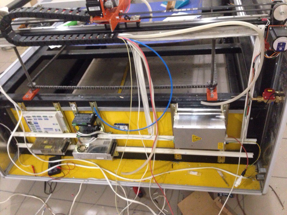

Текущая стадия сборки :hammer: :rasp: :spanner: :pliers: :beer:
тут вся электроника будет, с другой стороны частотник стоит для вытяжки (4147 просмотров) <a class='original' href='./download/file.php?id=68629&sid=5158281ffcb86f9be9ac3a6634344dff&mode=view' target=_blank>Загрузить оригинал (175.96 КБ)</a>

При гравировки в режиме вырезания весь станок будет ходить ходуном, учтите это при сборке. усильте крепления лазерной трубы. Провисание портала нет?

tok17 писал(а):Провисание портала нет?
На данном этапе(трубу еще не вешал) не наблюдается, и то, это мерилось не микрометром часового типа, а линейкой. Поэтому грубого провисания нет.

Линейкой тут не пойдет.. При искривлении плоскости перемещения лазер будет гулять по линзе, лучь будет тоже немного отклоняться, это приведет к наличию зон, где вообще резать не будет. Если стол кривой, то это не так страшно, тк материалы все равно кривые. На маленьком станке таких погрешностей не будет заметно. А на большом даже Микроны будут влиять

Dimager писал(а)::attention: Доброго времени суток. Вот и очередная ступень, которую надо обуздать) :) Прошу помощи в подключении Высоковольтного блока питания(EFR) к контроллеру(RDC6332G) Мануал к контроллеру мне о многом не сказал(точнее я не понял)
На БП есть такие разъемы:
5V
IN
G
WP
TL
TH
На контроллере так:
Дим, так что-то стало понятно куда проводки тыкать?)) вопрос актуален)

А амперметр к чему подключал, что он меряет?
Dimager
Сообщения: 269
Зарегистрирован: 23 ноя 2014, 02:05
Репутация: 66
Re: Проект 100W СО2 Лазерный раскройщик/гравер 1500x1200
Сообщение Dimager »
Вячеслав писал(а):А амперметр к чему подключал, что он меряет?
Силу тока для трубы смотреть.

че прям по высокому? или куда вы его подключаете?
sr480
Сообщения: 1288
Репутация: 139
Откуда: Ростов-на-Дону
Сообщение sr480 »
прям по высокому, включается в цепь обратного провода.

lexx_l писал(а):че прям по высокому? или куда вы его подключаете?
Без названия.jpg (3885 просмотров) <a class='original' href='./download/file.php?id=69560&sid=5158281ffcb86f9be9ac3a6634344dff&mode=view' target=_blank>Загрузить оригинал (52.69 КБ)</a>

Прикольно. Я думал головке не оч понравится такая напруга.
