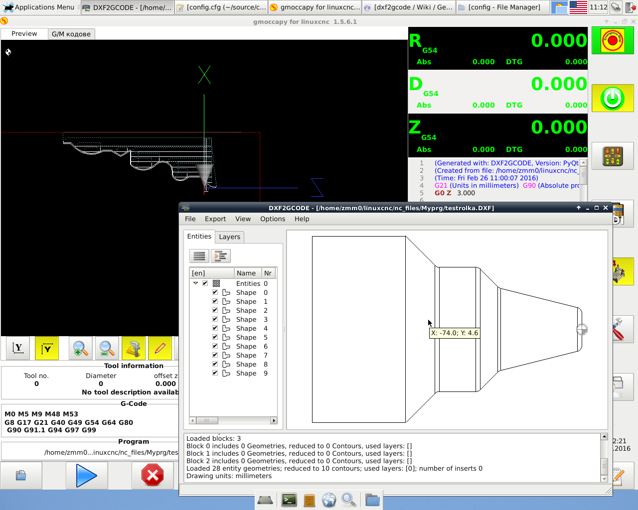

спасибо nkp , у меня основной о.с. Debian Wheezy Linuxcnc 2.7
под VirtualBox установлен Win XP (ест старьйе САМ ,им надо Win XP )
Нужна САМ для токарной,рабочая под Debian Wheezy ,смотрел :
.dxf2gcode - не успел запустит для токарной
.LibreCAD установил но не успел установит LibreCAM
.скачал CamelCAM не успел скомпилироват ,она на С++
Вобщем пока результат нету .
Смотрел и BobCAM ,но они только под Win7 и вьйше ,а старьйе версии не нашел
Если кто то имеет ссьйлка на рабочий САМ (токарной ) дайте в личку :silent:

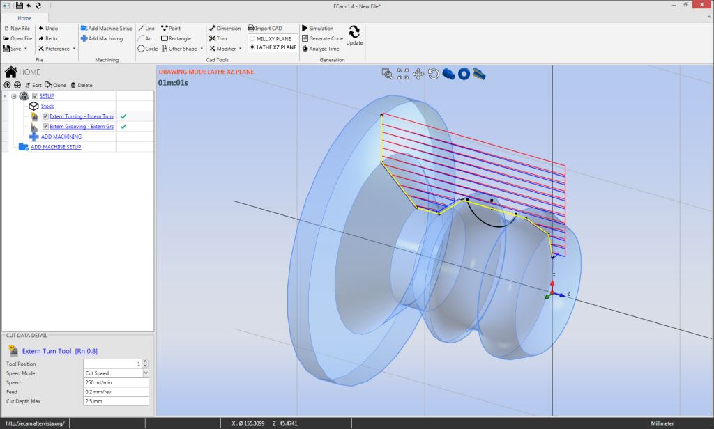

Сообщение boyan »
Покупил eCAM.
Понравился.Для токарки можно делат дуги (радиус) и генерироват G-код для LinuxCNC ,но надо менят настройки постпроцесора.
Неплохая и интуитивная програма.
Применная дуга и цилинър
https://youtu.be/0R7FaIUjOco
Проверка -G-кода
https://youtu.be/CRQ-QtlDFBE
Запуск толко LinuxCNC ,но не и токарний
https://youtu.be/ZN67uchyI-s
Запуск LinuxCNC и токарний
https://youtu.be/7qVAyQ8TaJ0
