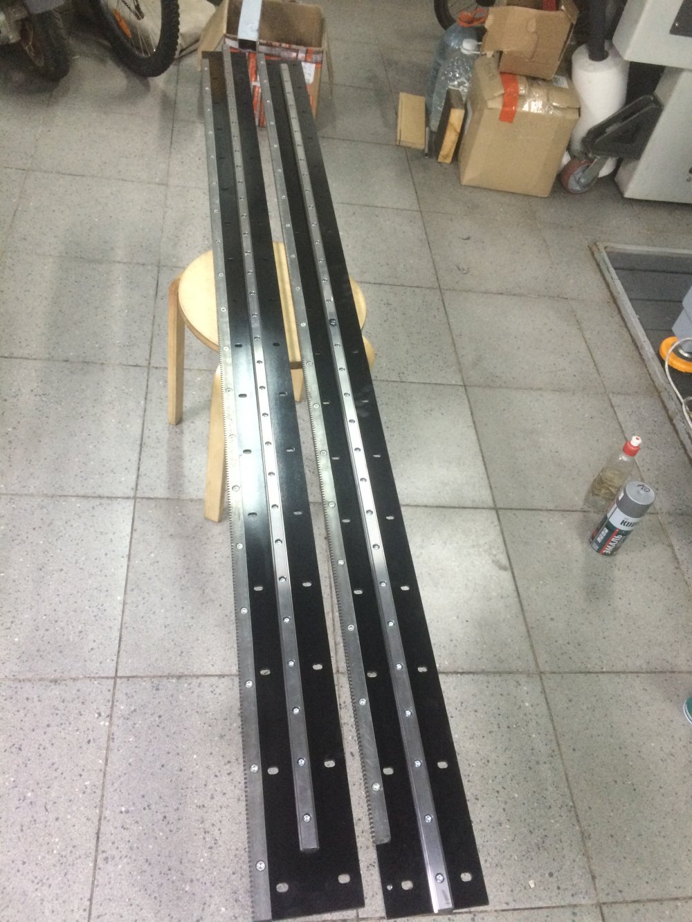

Сделал новые боковые пластины, на которые крепятся рельсы и рейки.
Насверлил кучу дырок и нарезал резьбы.

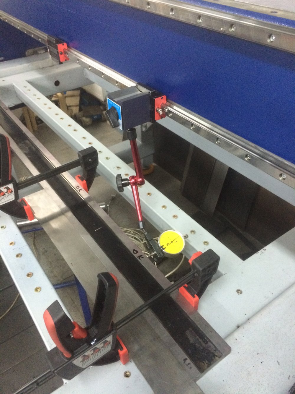

Очередные пару выходных были убиты на ЧПУ станок.
Собрал раму. Потратив пол дня, с помощью подкладок выставил ее с непараллельностью по сторонам балки 0,7 мм.
Дальше устанавливал шлифовальное приспособление, которое показывал раньше, и ровнял.

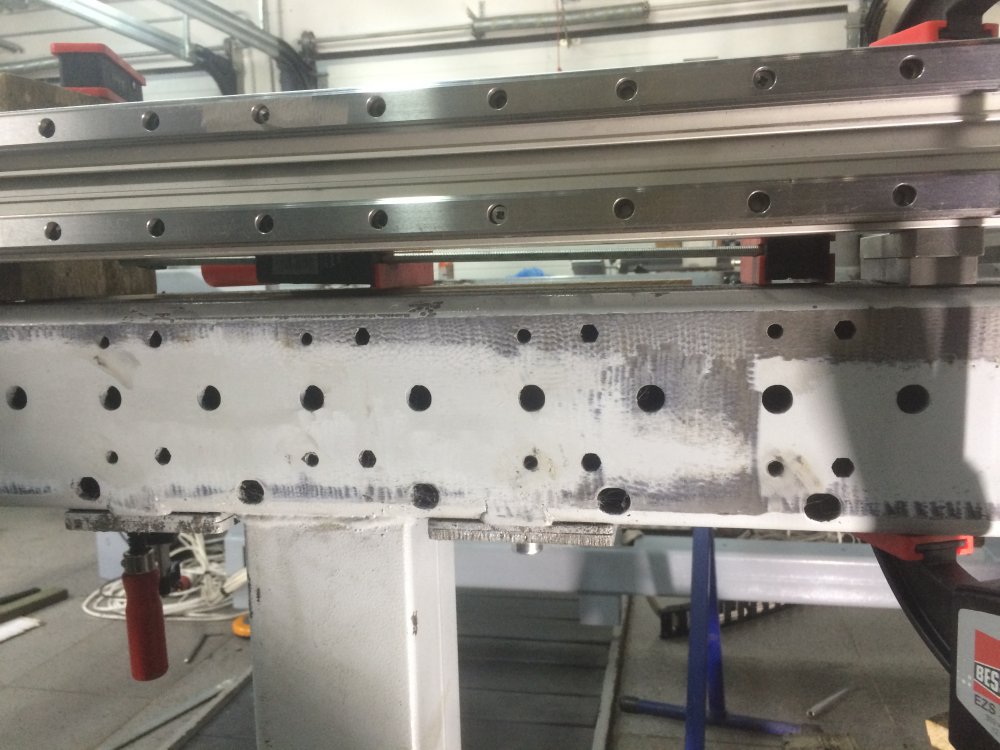

Балки ровных поверхностей не имеют. Вот ее профиль в вертикальной плоскости.
2015-12-13 12.43.59_1000x1333.jpg (4465 просмотров) <a class='original' href='./download/file.php?id=66837&mode=view' target=_blank>Загрузить оригинал (162.66 КБ)</a>
Шлифовальная приспособа, конечно, помогла, но ограничиться только ей не получилось.
Пришлось дошабривать руками.

Это потребовало примеро 20 часов махания болгаркой. Непараллельность 8 соток.

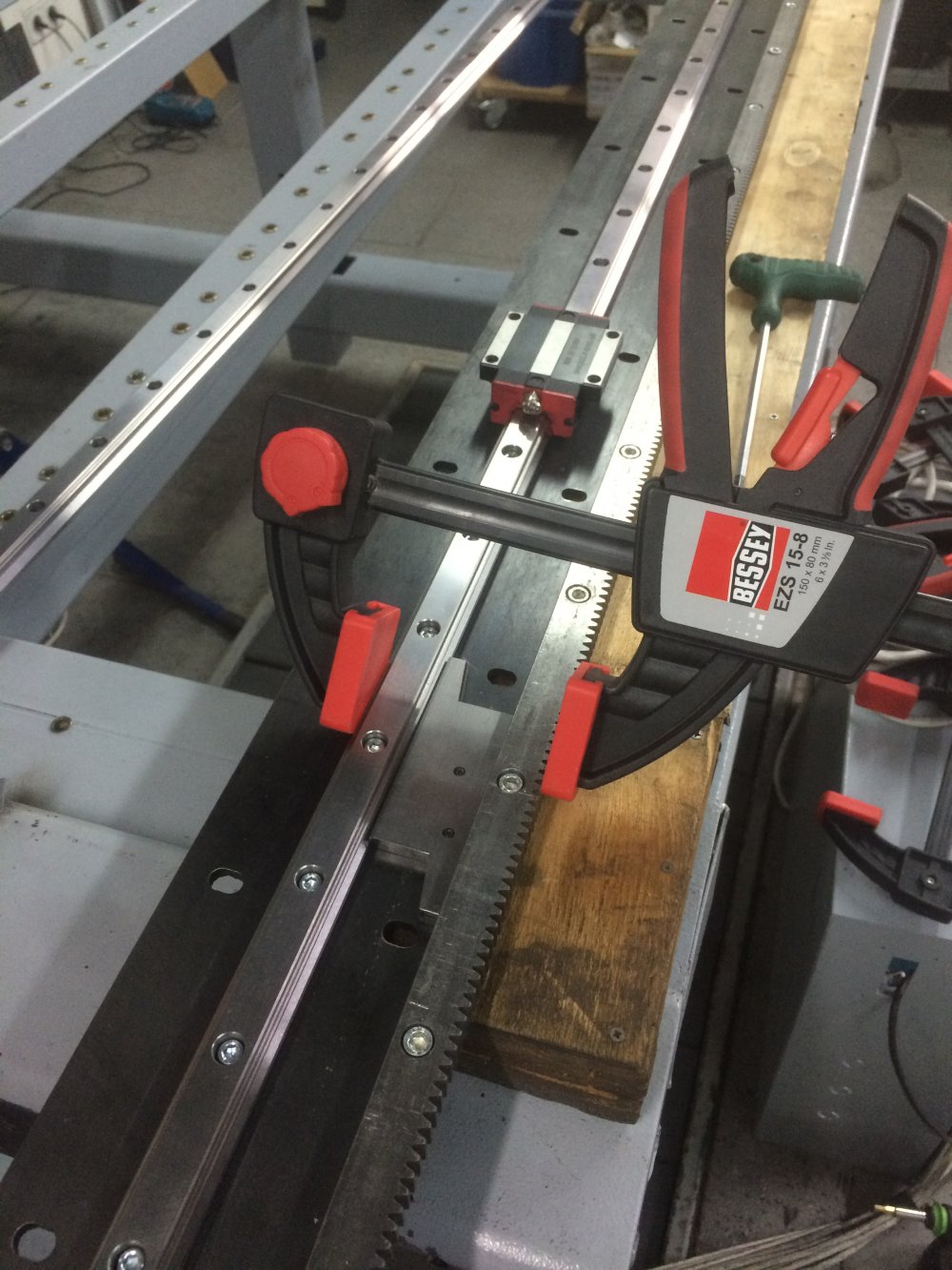

Дальше закрепил рельсы и рейки на боковых пластинах. Затем выставил их самих на раме.
2015-12-21 14.36.56_1000x1333.jpg (4465 просмотров) <a class='original' href='./download/file.php?id=66846&mode=view' target=_blank>Загрузить оригинал (214.06 КБ)</a>
2015-12-21 15.09.13_1000x1333.jpg (4465 просмотров) <a class='original' href='./download/file.php?id=66847&mode=view' target=_blank>Загрузить оригинал (201.32 КБ)</a>
2015-12-21 18.57.23_1000x1333.jpg (4465 просмотров) <a class='original' href='./download/file.php?id=66848&mode=view' target=_blank>Загрузить оригинал (229.78 КБ)</a>
2015-12-21 20.27.24_1000x750.jpg (4465 просмотров) <a class='original' href='./download/file.php?id=66849&mode=view' target=_blank>Загрузить оригинал (128.8 КБ)</a>
2015-12-21 20.27.28_1000x750.jpg (4465 просмотров) <a class='original' href='./download/file.php?id=66850&mode=view' target=_blank>Загрузить оригинал (116.06 КБ)</a>
Итоговый разброс 14 соток на длину станка (2м). Планировал уложиться в 0,1мм.

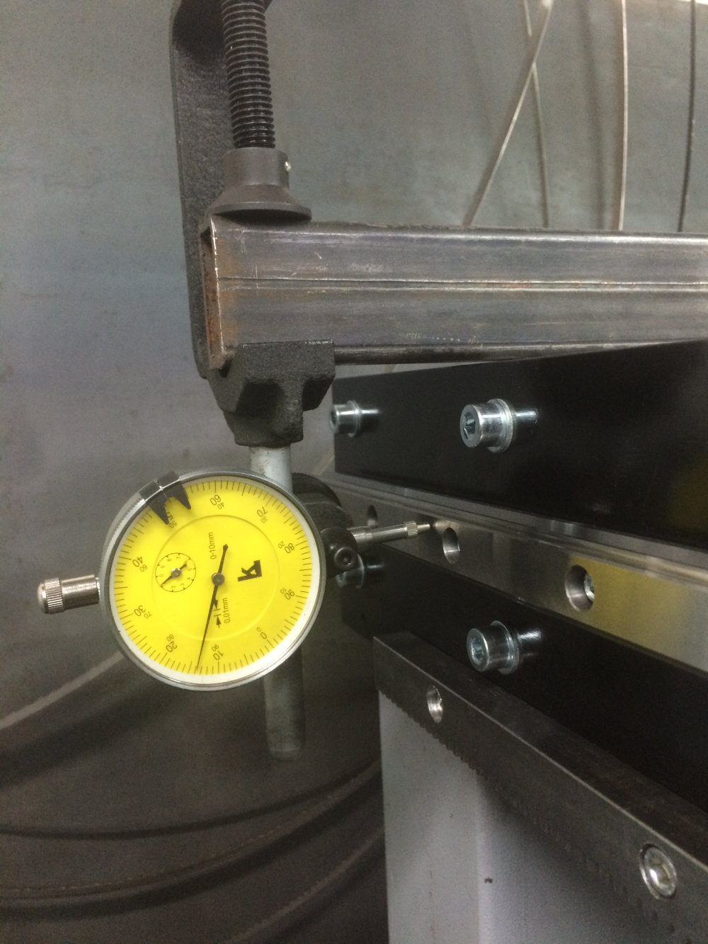

Префекционизм - это болезнь. Снял направляющие, дошабрил боковины балок.
Теперь непараллельность рельс 5 соток на всю длину станка.

Фото с линейкой - это кусочек процесса предварительного выставления перпендикулярности осей Х и У.
Струбцинами к линейке закреплен большой поверочный угольник, другой своей стороной выставленный по оси Х.
Вы совершенное правы касательно неправильности использования линейки. Но в данном случае прогиб в вертикальной оси меня не очень волнует. Винт в пару соток также не критичен, т.к. устранялся начальный перекос между тумбами в пару см.
Окончательно все будет выставляться после монтажа оси Z. Она почти готова. В ближайшее время покажу.

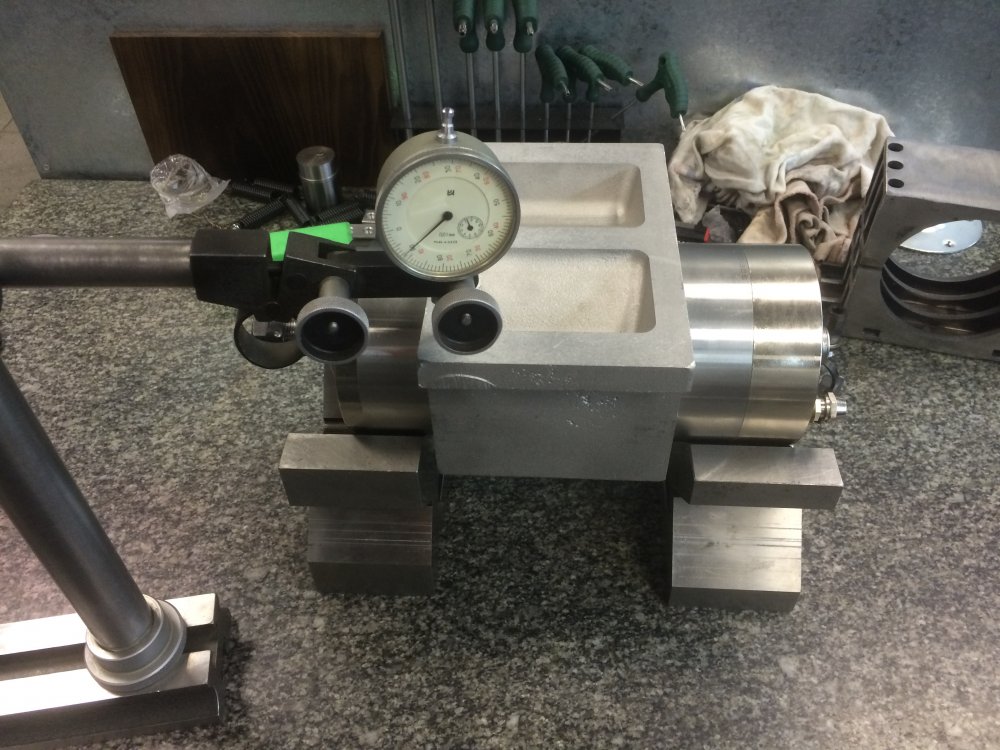

Крепление для шпинделя купил в Пурелоджике. Шпиндель 4,5кВт, Ф110мм с водяным охлаждением.
В моем случае площадка крепления была очень кривая. Очень кривая - это 0,2мм.
2015-12-27 18.42.30_1000x750.jpg (4119 просмотров) <a class='original' href='./download/file.php?id=68489&mode=view' target=_blank>Загрузить оригинал (143.37 КБ)</a>
2015-12-27 18.42.34_1000x750.jpg (4119 просмотров) <a class='original' href='./download/file.php?id=68490&mode=view' target=_blank>Загрузить оригинал (92.91 КБ)</a>
2015-12-27 18.43.02_1000x750.jpg (4119 просмотров) <a class='original' href='./download/file.php?id=68491&mode=view' target=_blank>Загрузить оригинал (97.32 КБ)</a>
2015-12-27 18.43.56_1000x750.jpg (4119 просмотров) <a class='original' href='./download/file.php?id=68492&mode=view' target=_blank>Загрузить оригинал (95.56 КБ)</a>
Устранял так:
2016-01-03 19.13.28_1000x1333.jpg (4119 просмотров) <a class='original' href='./download/file.php?id=68493&mode=view' target=_blank>Загрузить оригинал (166.73 КБ)</a>
Также проточил площадку под болты.
2016-01-03 20.25.27_1000x750.jpg (4119 просмотров) <a class='original' href='./download/file.php?id=68494&mode=view' target=_blank>Загрузить оригинал (126.12 КБ)</a>

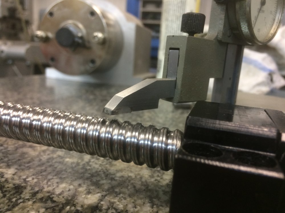

Проверяйте покупные элементы перед установкой. Все, что я видел было достаточно кривым.
Вот, например, блоки крепления винта ШВП:
2016-01-02 16.23.18_1000x750.jpg (4119 просмотров) <a class='original' href='./download/file.php?id=68500&mode=view' target=_blank>Загрузить оригинал (178.96 КБ)</a>
Планировал использовать их боковые стороны для позиционирования, тем более, что сам размер в 60мм выдержан точно, но центр отверстия по факту оказался смещен на 5 соток.
В моем случае проблема оказалась еще больше. Производитель установил на ось Z блоки разных размеров.
2016-01-02 16.20.40_1000x750.jpg (4119 просмотров) <a class='original' href='./download/file.php?id=68498&mode=view' target=_blank>Загрузить оригинал (102.63 КБ)</a>
2016-01-02 16.21.03_1000x750.jpg (4119 просмотров) <a class='original' href='./download/file.php?id=68499&mode=view' target=_blank>Загрузить оригинал (99.75 КБ)</a>
Пришлось проточить им базы.
2016-01-02 16.50.00_1000x750.jpg (4119 просмотров) <a class='original' href='./download/file.php?id=68501&mode=view' target=_blank>Загрузить оригинал (127.61 КБ)</a>

Да чо там мерять, крепления шпинделя китайские всегда кривые, без индикаторов это видно.
Вы так говорите, как будто никто не знал. :)
Сообщения: 9583
Re: Станок по дереву 1500х1600х180
AVK74 писал(а):без индикаторов это видно
С индикатором вообще лучше к ним не подходить, стрелку вывернет! :hehehe:
