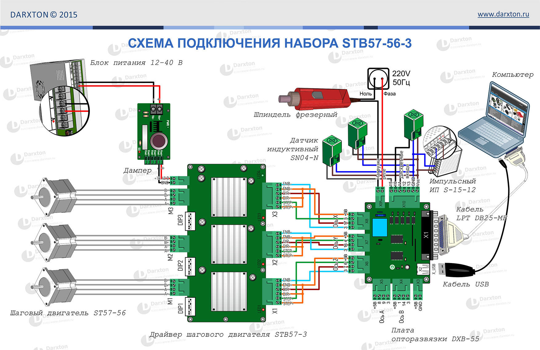

Нет, питать следует с разъема.

sergey27rus писал(а):Странно.
а странно в чем ? вообще в подобных платах обе эти схемы будут работать ( с общим + и -) я почему то думал что будет работать только один вариант конкретный под плату.

sergey27rus писал(а):Нет, питать следует с разъема.
Вот блин ( щас все переделаю c USB ...

Драйвер универсальный, а вот контроллер не всегда и необходимо правильно согласовать подключение. И подключи кабель лпт.

sergey27rus писал(а):И подключи кабель лпт.
эххх если б он был, и не парился бы с 5В, так как втыкая в материнку LPT, USB уже не лезит
Прикол в том что не раз ездил по магазинам и нигде нету( даже б\у не нашел.... как всегда город не меленький но фиг че найдешь, все под заказ
щас запитаю от USB будет видно , а кабель в любом случае искать буду
