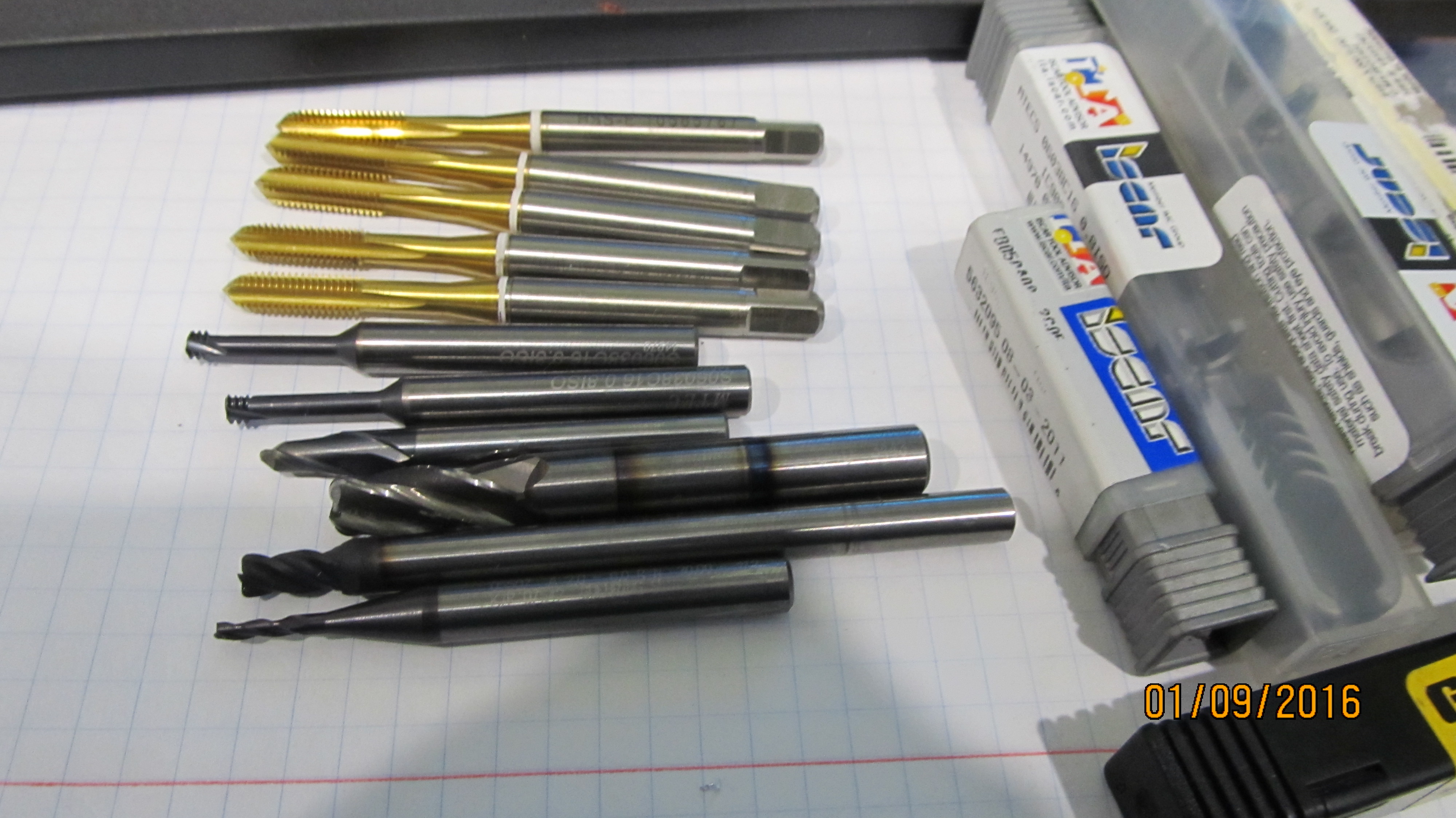

Вышел на рынок за гидравликой.... за все чуть менее 20 долл.
IMG_6432.JPG (3736 просмотров) <a class='original' href='./download/file.php?id=68331&sid=ef8e6bfa1ad9abdf346bfe1e86f8b038&mode=view' target=_blank>Загрузить оригинал (1.6 МБ)</a>
IMG_6433.JPG (3736 просмотров) <a class='original' href='./download/file.php?id=68332&sid=ef8e6bfa1ad9abdf346bfe1e86f8b038&mode=view' target=_blank>Загрузить оригинал (1.6 МБ)</a>
IMG_6434.JPG (3736 просмотров) <a class='original' href='./download/file.php?id=68333&sid=ef8e6bfa1ad9abdf346bfe1e86f8b038&mode=view' target=_blank>Загрузить оригинал (1.56 МБ)</a>
метчики М5, резьбофрезы, сфера, концевая и 2 концевые с радиусной кромкой. Жаль денег мало взял, там такие фрезы под СМП можно было сторговать, но замерз, обленился, спешил...

Redmn писал(а):Вышел на рынок за гидравликой.... за все чуть менее 20 долл.
Они по стали?
Redmn
Сообщения: 853
Репутация: 1207
Настоящее имя: Иван
Откуда: Украина, Запорожье
Сообщение Redmn »
Они по стали?
и по стали тоже. У меня в основном дюраль грызть будут.
