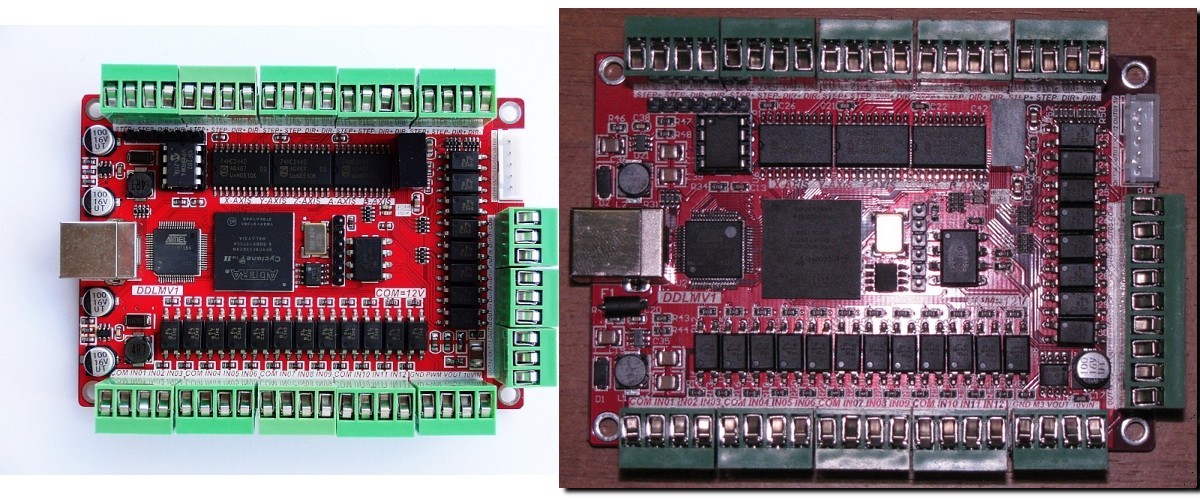

Не пробовали плату в реальной работе. У меня такая же плата. она зависает через некоторое время работы - начинает работать с рывками и не управляемая. Лечится сбросом питания(((

slk писал(а):Не пробовали плату в реальной работе. У меня такая же плата. она зависает через некоторое время работы - начинает работать с рывками и не управляемая. Лечится сбросом питания(((
В работе пока не пробовал. Ещё пока не подключил всю электронику к станку. Да и шпиндель пока не приехал. Проверил только на скорую руку, вроде работает.

Да и платы эти как я понял есть как минимум двух модификаций. Название одно и тоже DDLMV1, чем точно отличаются не знаю, но по крайней мере количество элементов и распайка на плате разные.
USBMACH3_50KHz_03-600x5001.jpg (5477 просмотров) <a class='original' href='./download/file.php?id=68095&mode=view' target=_blank>Загрузить оригинал (221.93 КБ)</a>

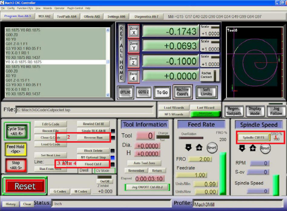

Пользуешься Mach3 ? Если не секрет как реализовано управление релюхами в Mach ? В плане кнопок...
condor60
Сообщения: 6
Зарегистрирован: 19 янв 2015, 12:07
Re: Помогите разобраться, контроллер DDLMV1
Сообщение condor60 »

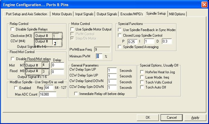

Код пример
M07 Включить дополнительное охлаждение M3 S2000 M7;
M08 Включить основное охлаждение M3 S2000 M8;
http://robozone.su/cnc-home/25-opisanie ... -dlja.html

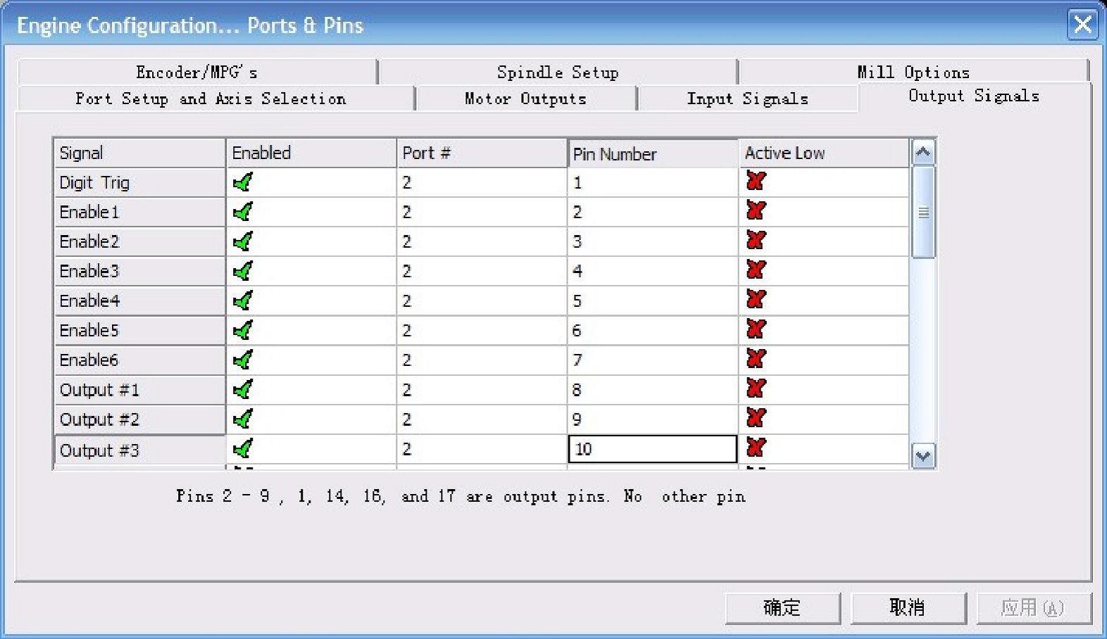

Здесь вносишь номер выхода реле, (5400 просмотров) <a class='original' href='./download/file.php?id=68371&mode=view' target=_blank>Загрузить оригинал (203.7 КБ)</a>
а здесь жмём кнопку или вставляем в программу G-код. (5400 просмотров) <a class='original' href='./download/file.php?id=68372&mode=view' target=_blank>Загрузить оригинал (858.16 КБ)</a>
Предварительно настроить это :)
Обратите внимание, что количество выходных сигналов от 1-16. Потому что есть перекрытие с входными сигналами, мы создали привязку выходных сигналов к порту 2. См. как показано на рисунке 4-12. Все выходной сигнал установлен на порт 2. Пожалуйста, поставьте выходной сигнал на соответствующие параметры, как вам нужно.
Из мануала на плату.
Рисунок 4-12. Диалог настройки Выходного сигнала. (5396 просмотров) <a class='original' href='./download/file.php?id=68373&mode=view' target=_blank>Загрузить оригинал (755.13 КБ)</a>
