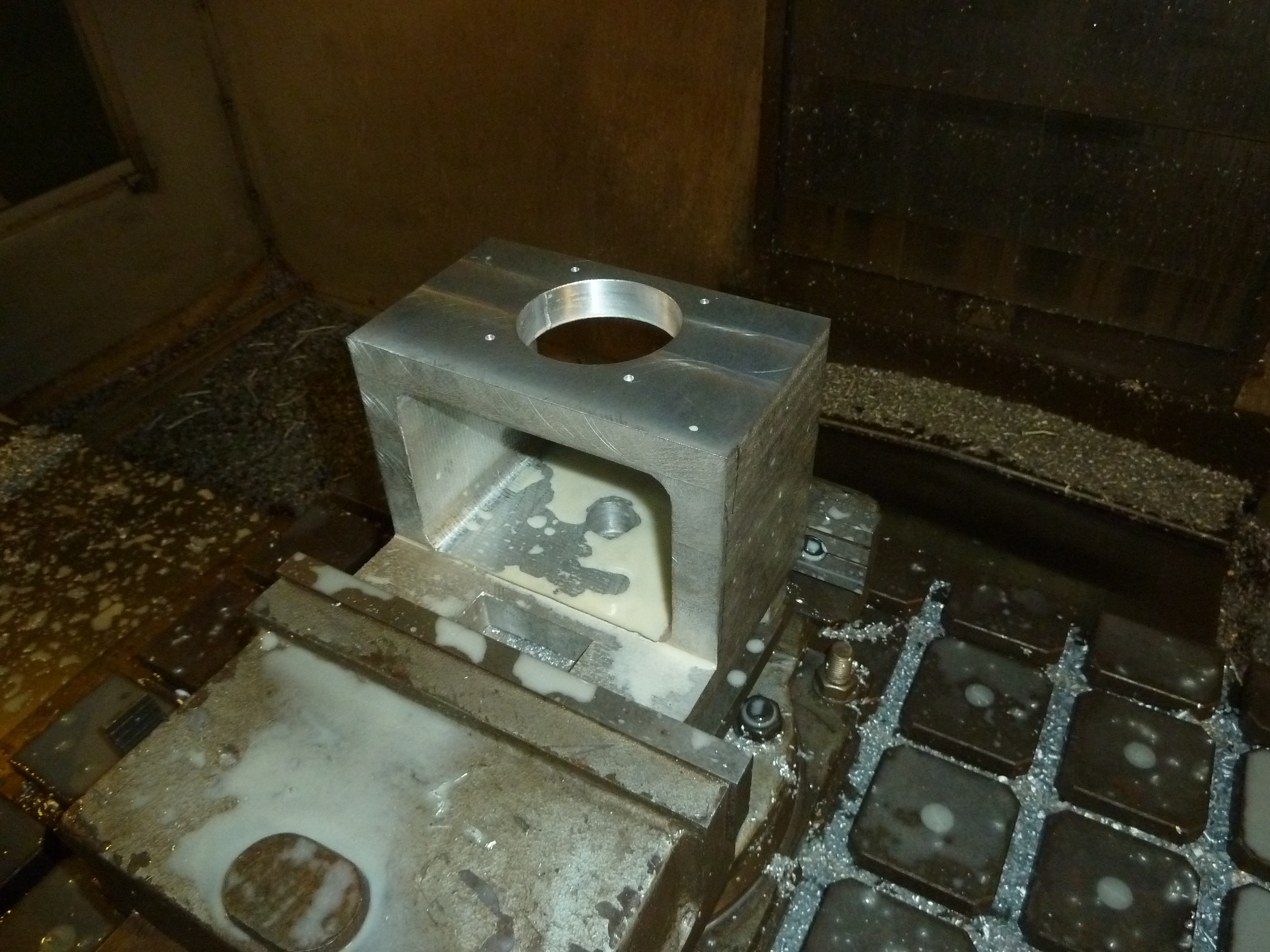

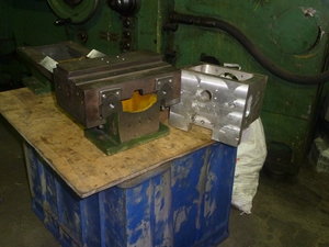

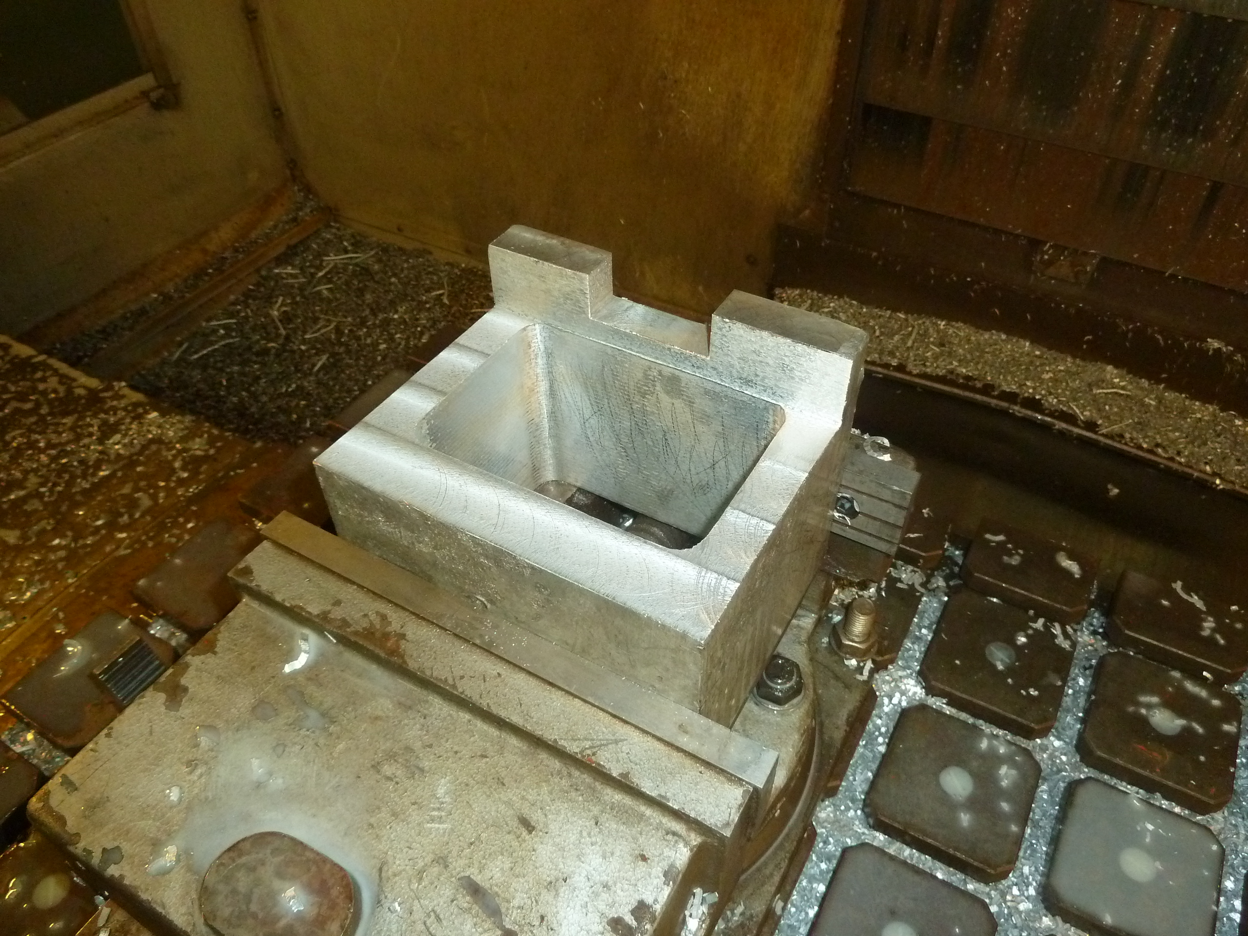

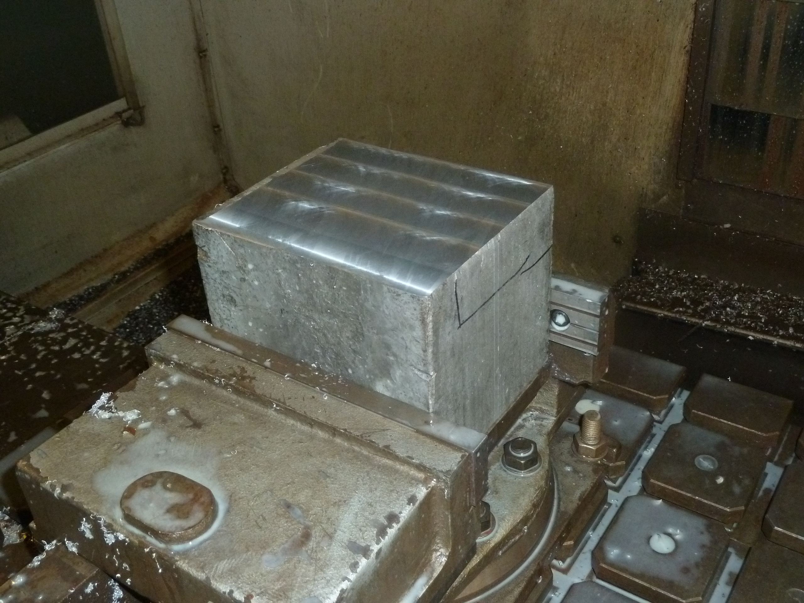

Сделал крепеж двигателя

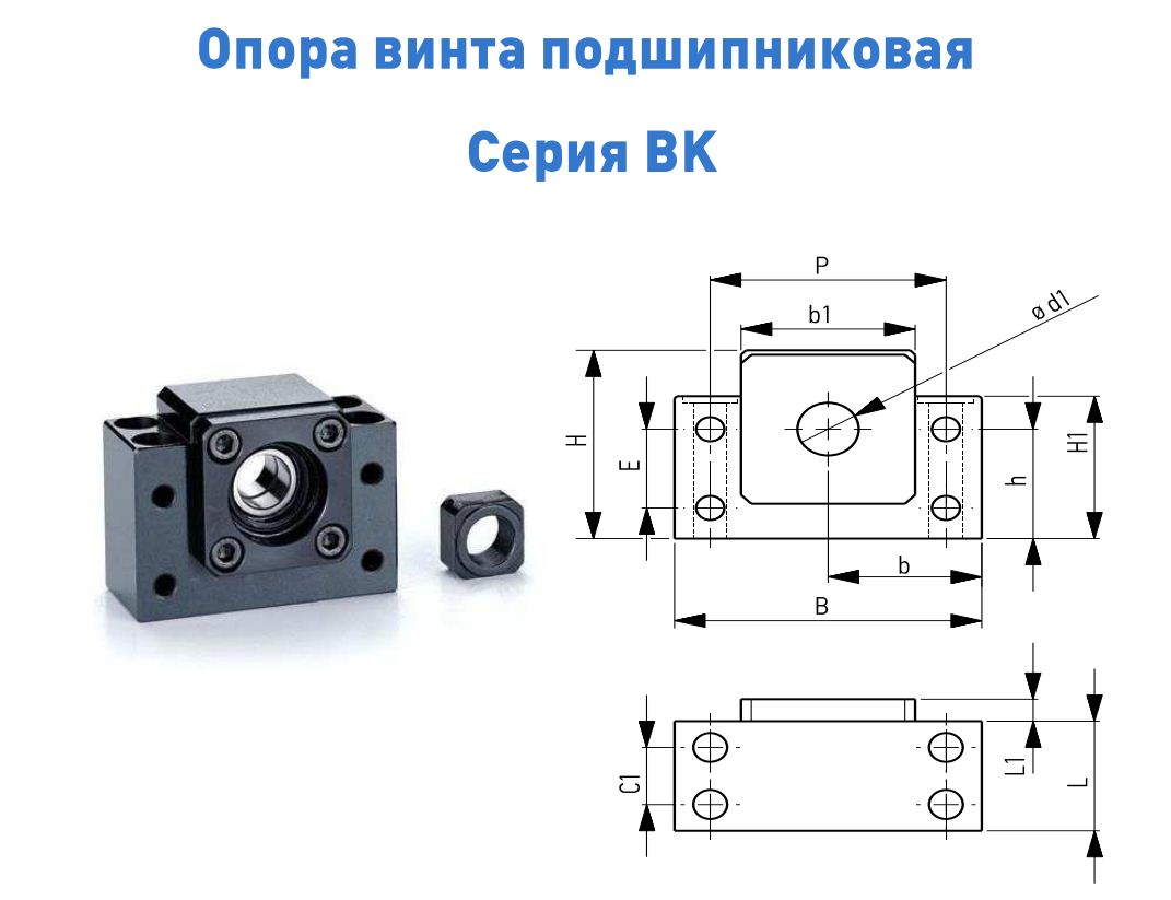

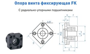

А опора какая? BK? там у нее сальники не будут упираться в отверстие? По хорошему для такого крепления надо опору типа FK использовать и сажать ее в отверстие. У BK в лучшем случае будет поверхность выведена...

Заказал и уже на руках BK12 как более универсальная
Сделал под нее
когда заказывал сказали что разницицы нет

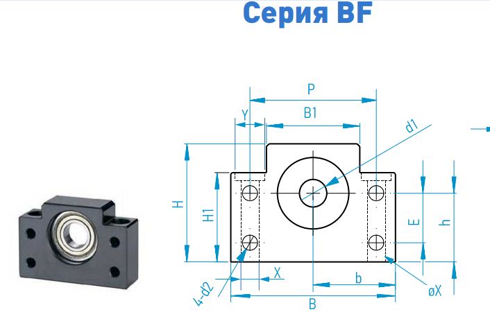

с другой стороны винта хочу поставить BF12
хотя некоторые говорят вобще ничего не ставить - гайка ШВП будет держать

Просто у BK, обычно задается только 1 точная поверхность - нижняя. Т.е. в основном она предназначена для установки стоя на поверхность. У FK обработан внешний диаметр D, ее можно точно посадить в отверстие...
Re: Делаем из небольшого китайского токарного – ЧПУ токарный
У BK и BF, тех, что на картинках точная поверхность не только нижняя, но и боковые. Там отверстия не зря сделаны.
Даже при точной поверхности, установить точно по отверстию Bk не выйдет, только примерно установить и затянуть болтами, а FK может нормально сесть в подготовленное отверстие.
Так именно для этого у них крепёжные отверстия на 0.5 мм больше номинала - это для юстировки на месте.
P.S. Посмотрел на FK - появились сомнения, что такая чистота цилиндрической поверхности годится для точной посадки в отверстие... :thinking:

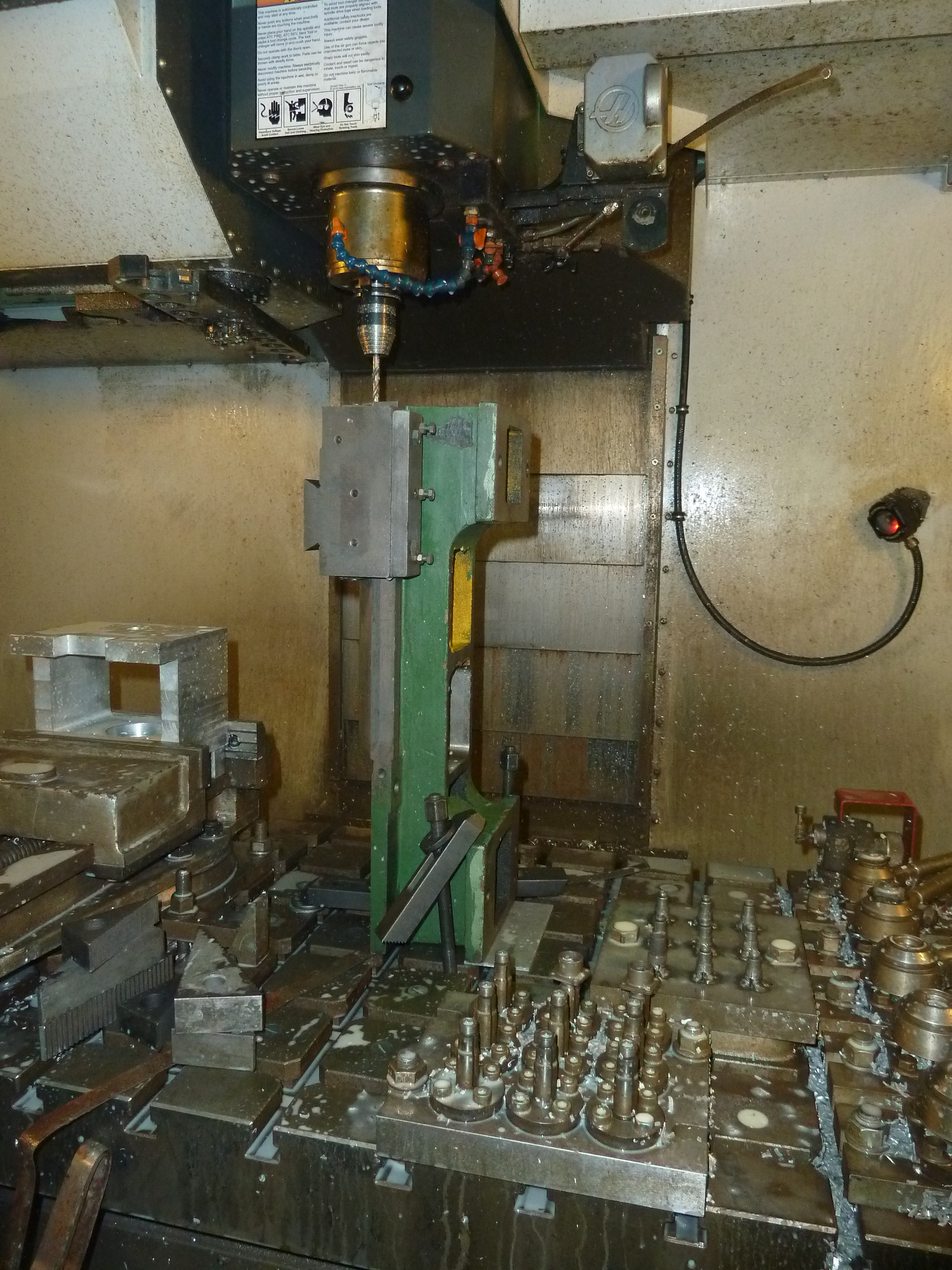

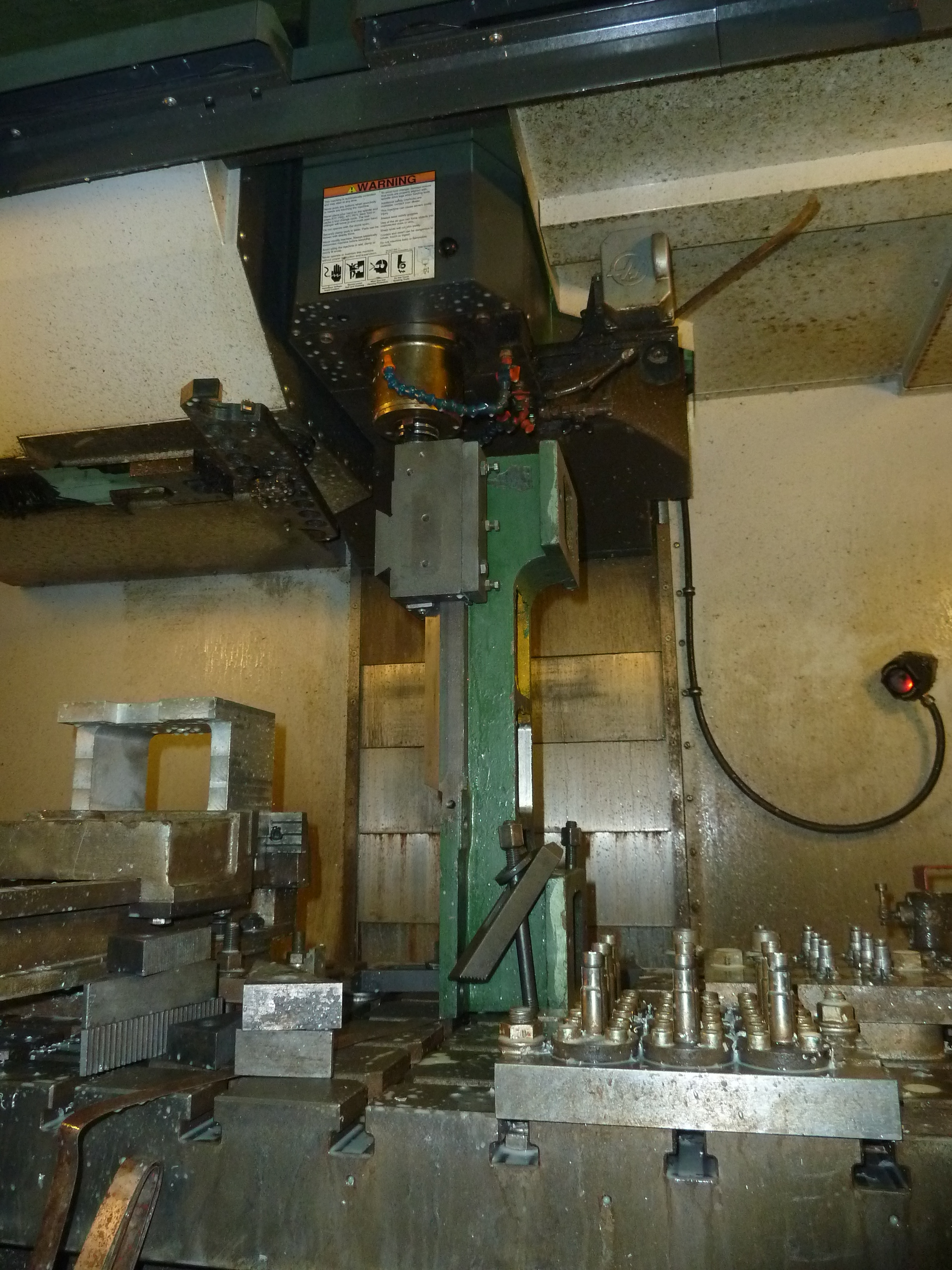

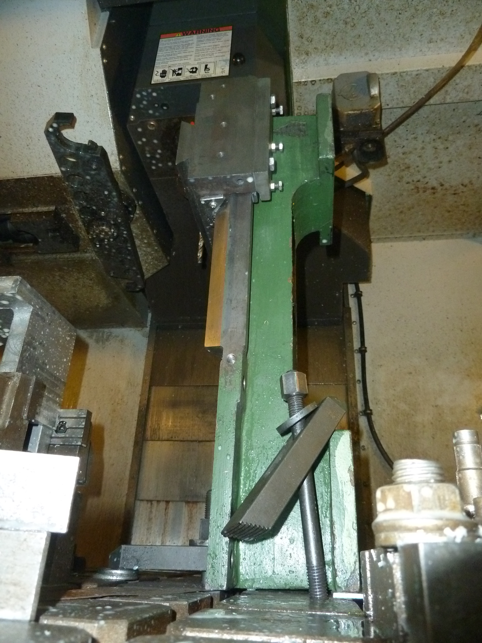

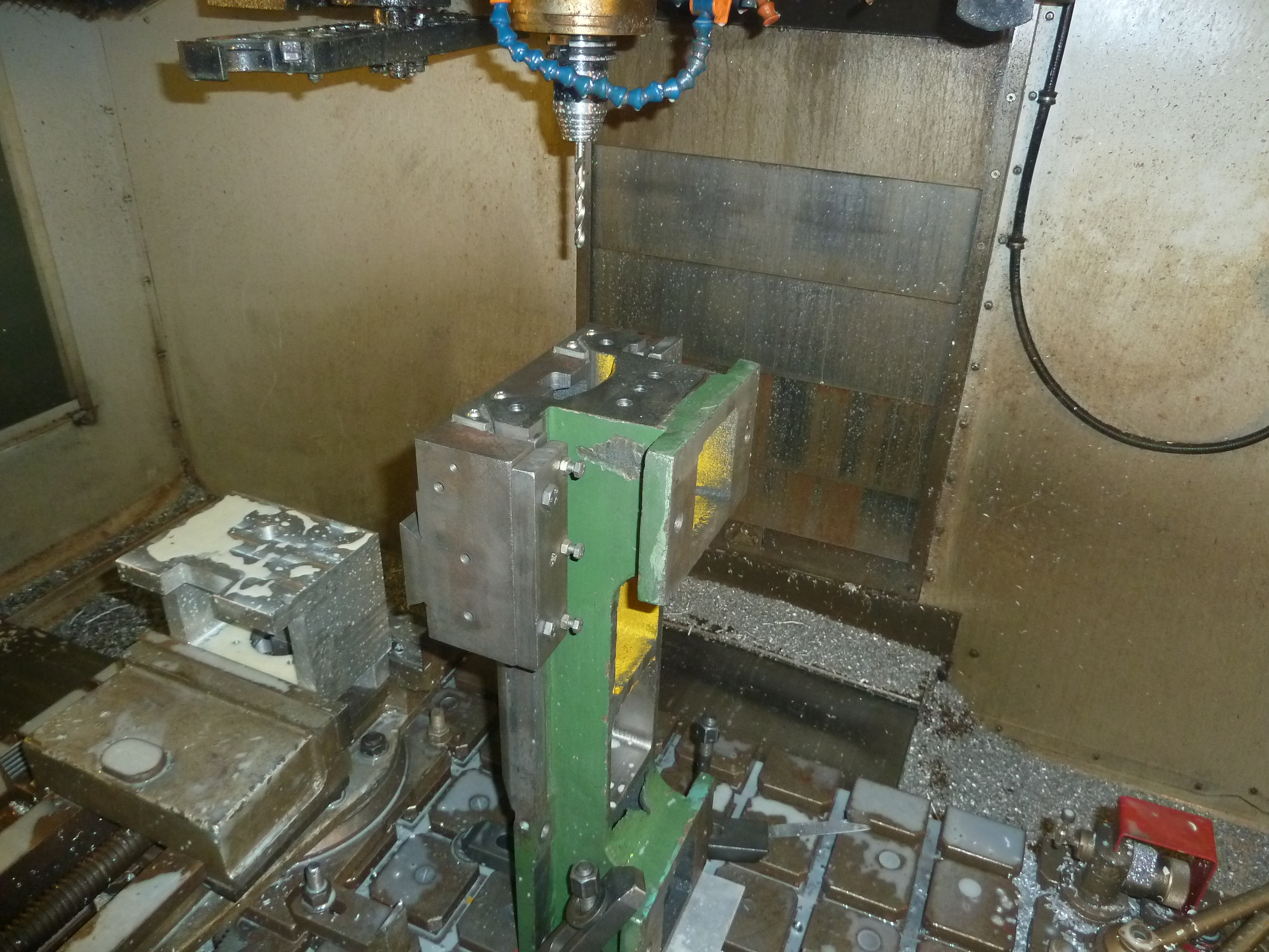

Вот так сверлили отверстия под крепеж
выставляли по уровню c помощью RENISHOW
Серьезный станочек :good:
