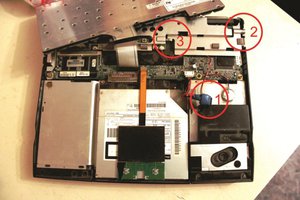

Чувак который ево выкинул говорил что всё работает, проверить пока не могу. Питалово надо подать.
Безымянный-1.jpg (1743 просмотра) <a class='original' href='./download/file.php?id=67935&sid=45fce53eaf1d438e6a4d8465a5ee0e17&mode=view' target=_blank>Загрузить оригинал (94.2 КБ)</a>
В №1 надо тыкать 12 вольт, а мне кажется малавата будит? Вродь как 18 надо?
А кто знает №3 чо эта за переключалка? Чуть левее её сеть аднака?
Мзгов евоных хватит для работы? Может ещё придётся Корал запихать для обработки файлов и GE2000 ( это совсем маленькая чертилка ) что бы с флешкой не бегать между путним компом и станком?

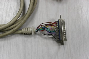

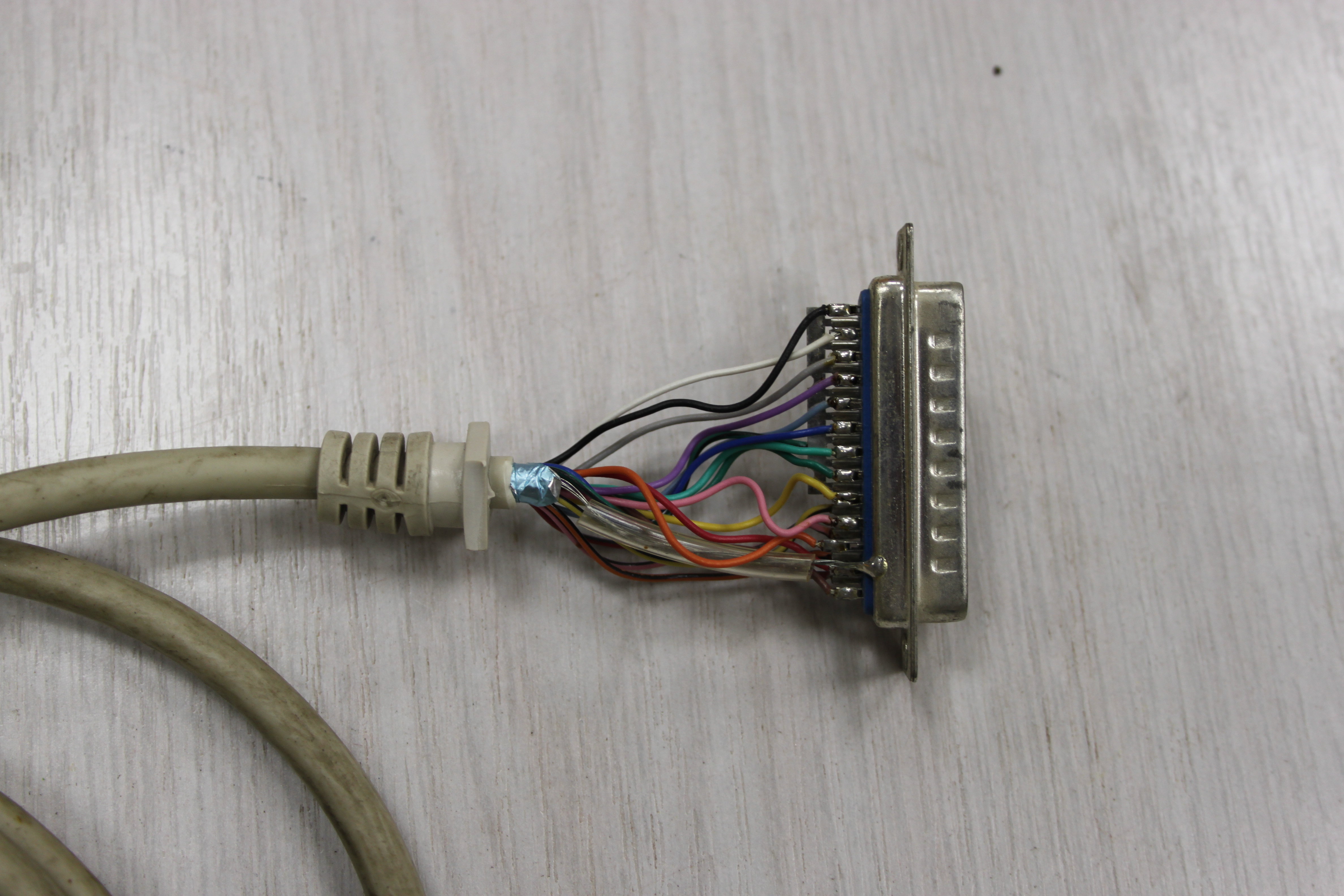

Ещё в догонку : LPT-кабеля нужного нет, сижу паяю вот из этого :

Терзают смутные сомнения - "маму" так же припаять или снести всё нафик и спаять 1-1, 2-2, 3-3... кароч рабочие пины?

Может таки нормальным кабелем воспользоваться, не так уж дорого он стоит, а на вашем тогда оба конца перепаивать скорее всего, один конец под принтера, ну и тогда только 1-1,2-2 ... Как-то так

drey82, На Чип-Дипе есть, 230 рубликов, да ехать в лом, холодно чёта, к тому ж я кабель хочу по короче сделать, максимум с пол-метра, куда мне длинную шлангу, тока помехи наматывать. Экран с обоих концов на корпус паяить?
