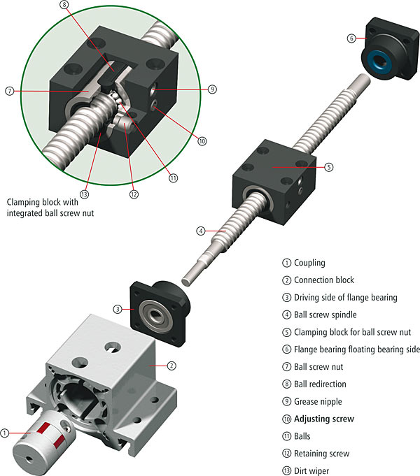

изучая многие фото чпу замечаю такое крепление ходового винта, для качественной работы станка рабочим полем 150мм на 250мм эта схема подходит?

Имею ввиду что на одно швп только один опорный подшипник с торца, а на стороне шагового двигателя второго подшипника нет.
Надеюсь на детальный ответ,что скажете по этой схеме.

Лучше два радиально-упорных подшипника, чтобы винт был лишен осевого люфта. Тогда со стороны двигателя можно и не фиксировать :)

Сборочная схема.В данной ситуации используются две опоры ШВП (FK-опора у двигателя и FF - поддерживающая на другом конце ШВП).При ходе в 150-200мм ,поддержиающей можно пренебречь.
