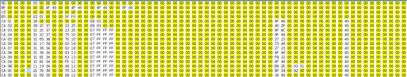

всем привет! сейчас разбираюсь с телеграммой CA
такая вот картинка складывается
по смещению 43 сохраняется скорость, судя по всему, скорость по трехмерному вектору. например, в первой команде из картинки происходит движение по оси Z, в трёх ячейках сохраняется скорость только по Z, во второй команде происходит движение уже по двум осям, общая скорость уже меньше. либо там корень из суммы квадратов, или еще что-то. сейчас разбираюсь.
вот еще что интересно. в ячейке 5 этой же телеграммы сохраняется (предположительно) задержка при выполнении. если величина задержки 0x31-0x39, то в ячейках по смещению 46 сохраняются нули. Если содержимое ячейки 5 уменьшается, то меняется и содержимое по смещению 46. вполне возможно, что содержимое этих же ячеек также зависит от содержимого 3 байт со смещением 43.
испытывал с кодом cnc-club.nc

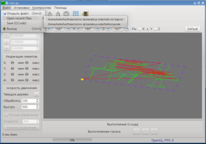

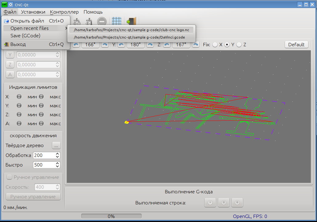

приветствую!
прикрутил
1. команды охлаждения
2. историю вызванных файлов (до 10 штук)
3. дополнил переводы
сейчас прикручиваю уже расшифрованные установки.
примерно так всё сейчас выглядит. элементы серым цветом - из-за не подключенного контроллера.
cnc.png (3811 просмотров) <a class='original' href='./download/file.php?id=67658&mode=view' target=_blank>Загрузить оригинал (162.21 КБ)</a>

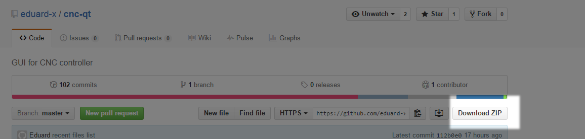

Расскажите пожалуйста более подробно о вашей программе (с разбивкой Windows, Linux):
1. Каких параметров позволяет достичь с китайским клоном при том, что, она обходит фирменную библиотеку
2. Какие файлы необходимо скачать с github для полноценной установки (мне не предлагает zip)
3. Какое дополнительное программное обеспечение необходимо установить
4. Варианты тестов для проверки правильности установки софта и подключения контроллера
Как раз получил платку МК1, готов оказать посильную помощь. :bender:
Всех с наступающим Новым годом!!! :hottabych:
Re: Управление контроллером MK1 и MK2 (planet-cnc)
Oakim писал(а):Расскажите пожалуйста более подробно о вашей программе (с разбивкой Windows, Linux):
Привет!
1) Программа не обходит фирменную библиотеку, программа будет полностью автономная, т.е. не будет необходимости устанавливать оригинальный софт. (сейчас настройку контроллера нужно делать из оригинальной программы)
Китайская плата, по характеристикам работы не особо отличается от оригинальной, и качество работы контроллера идентичное, что в оригинальной программе, так и в этой. Единственное что функционал оригинальной программы, на текущий момент куда больше. Текущий функционал программы позволяет лишь выполнять фрезеровку с применением команд G0 G1 X Y Z F. В новой версии программы которую делаю там будет побольше функционал.
2) по адресу https://github.com/selenur/CNC-controller или https://github.com/eduard-x/cnc-qt есть кнопка:
2015-12-31_130418.png (3786 просмотров) <a class='original' href='./download/file.php?id=67681&mode=view' target=_blank>Загрузить оригинал (21.86 КБ)</a>
3) Если у тебя windowsXP то необходимо установить microsoftFrameWork 2.0
4) Файлы с G-кодом для тестов можно и в блокноте написать, если нужно набросаю.... :-)
А как подключить контроллер, нужно смотреть что за контроллер, т.к. на текущий момент я уже встречал более 4-х разных модификаций.
