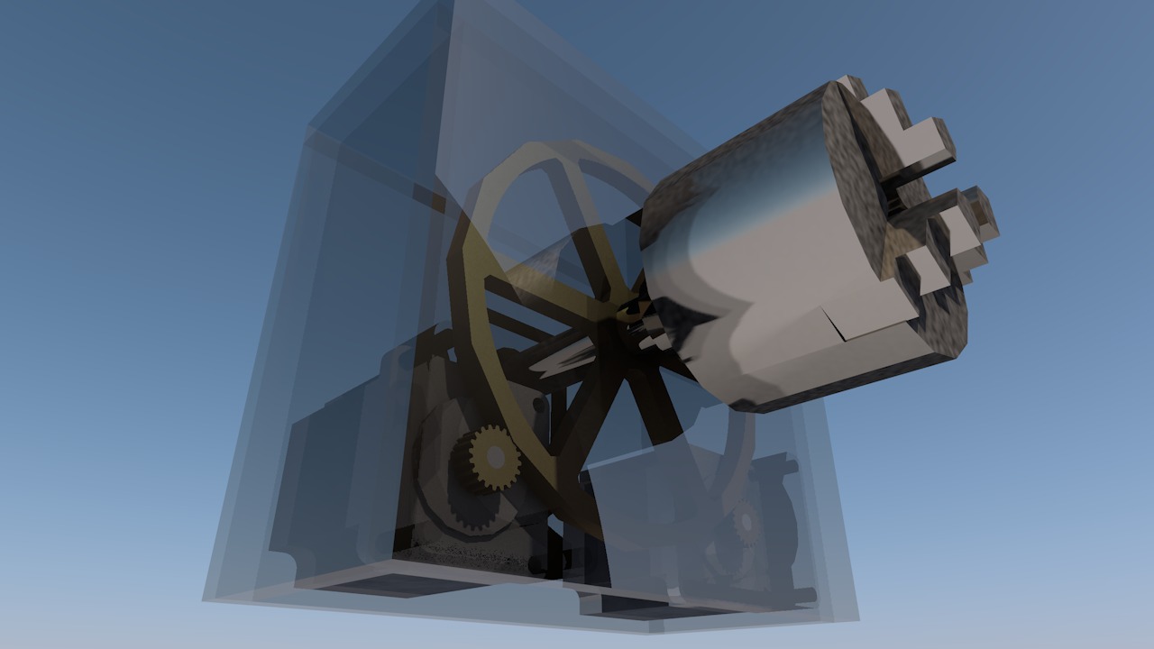

xenon-alien писал(а):Может стоит сразу отдать канторе сделать и не мучиться? (планшайбу и вал для патрона тоже у них буду заказывать завтра)
Что скажете?
Если контора нормальная, то лучше большую шестерню заказать у них металлическую, и редукцию хотя бы 1:10
Самому конечно можно попробовать вырезать, но что то мне подсказывает что станок вырежет шестерню немного эллипсом, от чего в некоторых местах будет люфт. Да и износ у оргстекла будет быстрый.

vektor_z писал(а):Но если выбирать варианты на ремешках или шестеренчатый, то я бы скорее всего выбрал шестеренчатый
Думаю для начала, для освоения поворотной оси, тем более для моего станка - должно хватить и такой поворотной оси.
Если втянусь в это дело, то станок можно будет продать и собрать боле жесткий и поворотку уже делать на волновом редукторе.
vektor_z писал(а):Если контора нормальная, то лучше большую шестерню заказать у них металлическую, и редукцию хотя бы 1:10
Согласен. Спрошу завтра сколько хотят за такое изделие денег.
Из какого металла просить изготовить шестерню?
А редукция не просто так 1:9. (хотел что бы целое число было на градус, хотя при калибровке может оказаться и другая цифра)
vektor_z писал(а):Самому конечно можно попробовать вырезать, но что то мне подсказывает что станок вырежет шестерню немного эллипсом, от чего в некоторых местах будет люфт. Да и износ у оргстекла будет быстрый.
Как раз я тоже из-за этого переживаю.
Учту. Благодарю за совет.
А как идея с 2-мя шаговиками?
Или лишнее?

xenon-alien писал(а):А как идея с 2-мя шаговиками?
Или лишнее?
это точно лишнее.. тем более для обучения..
xenon-alien писал(а):Из какого металла просить изготовить шестерню?
Не особо в этих вопросах разбираюсь, обычно заводские шестеренки из стали закаленные / цементованные зубы, или латунные шестерни.
Re: Box-1 самодельный ЧПУ станок v2.0 по дереву 380х480х180
vektor_z писал(а):это точно лишнее.. тем более для обучения..
Ок!
Но отверстие на всякий случай оставлю для второго шаговика. (короб только на 2-3 см нужно увеличить). И момент смогу удвоить, если будет потребность.
Размеры короба при такой обстановке: ширина-190 мм, глубина -100 мм, высота - 165 мм (175 если с крышкой)
CNC V2.1_21mm_AC19 Рисунок # 5.jpg (6769 просмотров) <a class='original' href='./download/file.php?id=67410&sid=5290b8c3240dfcf71beaaf999ca01ba2&mode=view' target=_blank>Загрузить оригинал (68.24 КБ)</a>
CNC V2.1_21mm_AC19 Рисунок # 6.jpg (6769 просмотров) <a class='original' href='./download/file.php?id=67412&sid=5290b8c3240dfcf71beaaf999ca01ba2&mode=view' target=_blank>Загрузить оригинал (78.78 КБ)</a>
vektor_z писал(а):Не особо в этих вопросах разбираюсь, обычно заводские шестеренки из стали закаленные / цементованные зубы, или латунные шестерни.
Благодарю!
Спрошу тогда там ребят.
Может что-то дельного посоветуют, или подтвердят твои слова.
