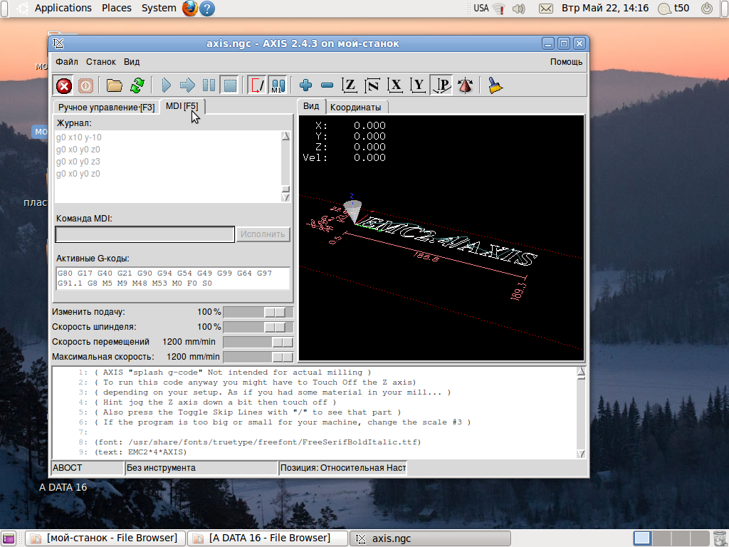

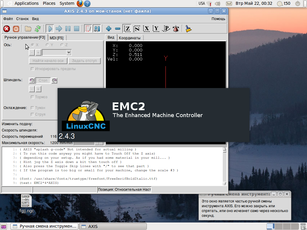

откуда то взялось по зет 0,511 и постоянно вылазит.перепробовал в меню"вид "все четыре пункта,везде ноль.иду в "станок"=>"обнулить координаты" там выбираю по очереди все десять вариантов.запускаю программу(моторы выключены-уже огребся из-за этой фигни) вроде все нормально.выбираю в MDI x0 y0 z0,приезжает в -0.511.и при запуске опять эти 0,511 :evil: :evil: :evil: :evil: я теперь прямо нервничаю,где ноль?как его поставить,чтоб быть железно уверенным что не поедет куда не нужно?фрезы то недешево стоят,греешься теперь как бы не сломать после каждой смены инструмента или новой уп :(
Сообщения: 22776
Re: ноль по Z
намбаван писал(а):выбираю в MDI x0 y0 z0,приезжает в -0.511
Т.е. на экране показывает -0.511? Или едет реально не туда?
Скриншот сделай.
Скриншот сделай.
едет.вот скриншот,специально поймал,когда только запускается программа..если сейчас нажать "задать отступ",то на экране будет ноль,нажмешь пуск-он подпрыгнет на 0,511 а потом поедет в ноль. :x

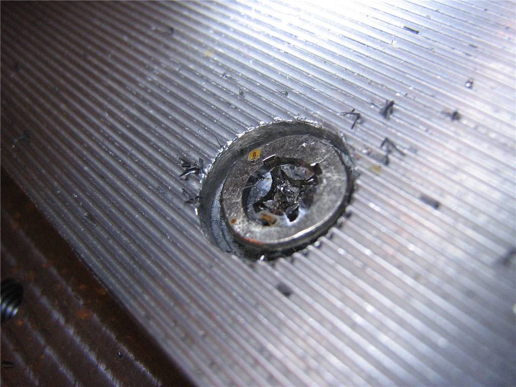

а вот фото результата,тогда только было не 0,511,а больше миллиметра.отцентровал по дырке,х,у-в ноль,отъехал,болт вкрутил,вернулся,ноль по зет поставил.включаю,а он дует вниз :o ещё б и вбок поехал,как бывало,да выключить успел

Nick писал(а):А что у тебя включено в меню Вид? Отображение какого положения?
И еще зайди в режим MDI и скопируй оттуда активные Gкоды.
а от отображения положения зависит поведение станка?я посмотрю-везде нули,а потом внимания не обращаю :think: я скрин сделал активных кодов:
mdi.png (2646 просмотров) <a class='original' href='./download/file.php?id=5403&mode=view' target=_blank>Загрузить оригинал (359.41 КБ)</a>

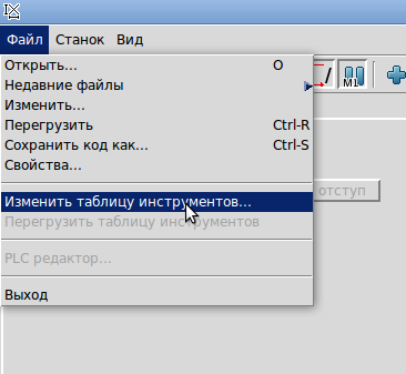

В файле tool.tbl строчка:
T1 P1 D0.125000 Z+0.511000 ;1/8 end mill
Таблица инструментов.

вон они где попрятались,знакомые всё цифры-сколько крови попили!! :twisted: спасибо!!! :good: а ведь советовали убирать строчку с инструментом в уп :thinking:
2cme
Сообщения: 1043
Репутация: -209
Re: ноль по Z
Сообщение 2cme »
Пожалуйста.
Строчка о уточнением инструменат в УП весьма полезна.
А редактировать таблицу инструментов возможно через GUI:
