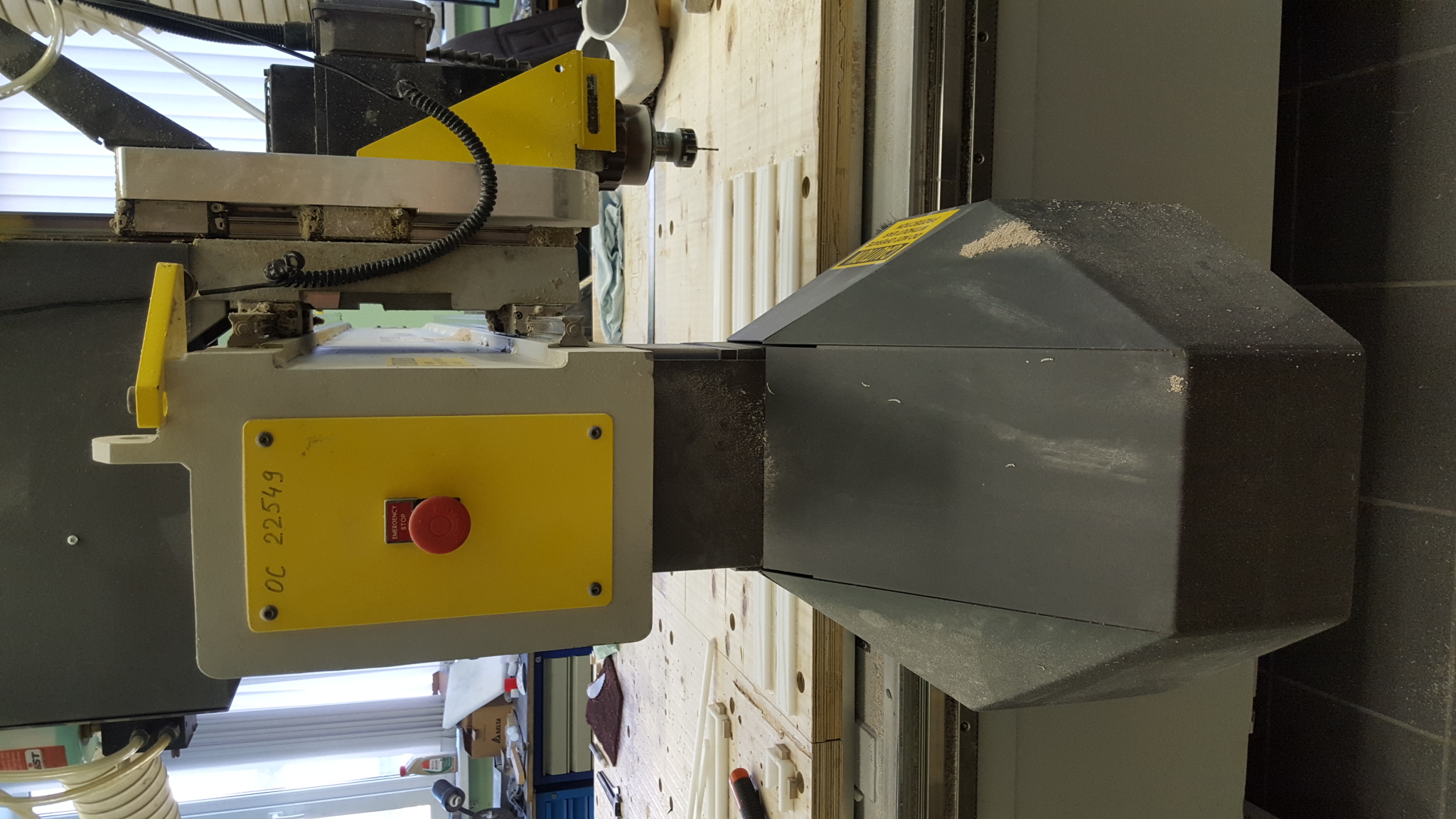

frezeryga, расположение центра масс оси Z между каретками портала не учитывал? Или это не обязательно?
Re: фрезерок по люминю 800х400х170 из профиля
Не учитывал. Думаю масса тут некритично все достаточно толстое и масса это мизерная нагрузка. А вот если выдвигать вперед передние каретки портала тогда подошва будет сильно длинной и нежесткой потомучто я немогу сделать боковину портала треугольной изза защиты. Да и мультикамовцы вон тоже не заморачиваются.
20151229_130737.jpg (6126 просмотров) <a class='original' href='./download/file.php?id=67528&mode=view' target=_blank>Загрузить оригинал (769.12 КБ)</a>

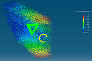

Начали сравнивать профиля. Балка из двух 200х40 значительно хуже на кручение чем балка из одного 200х100. Конкретные цифры будут позже. Проверяем примитивно берем 1000мм профиля один конец крепим жестко второй крутим усилием 30кг на метр. С конструкцией станка нет ничего общего чисто сравнение профилей.

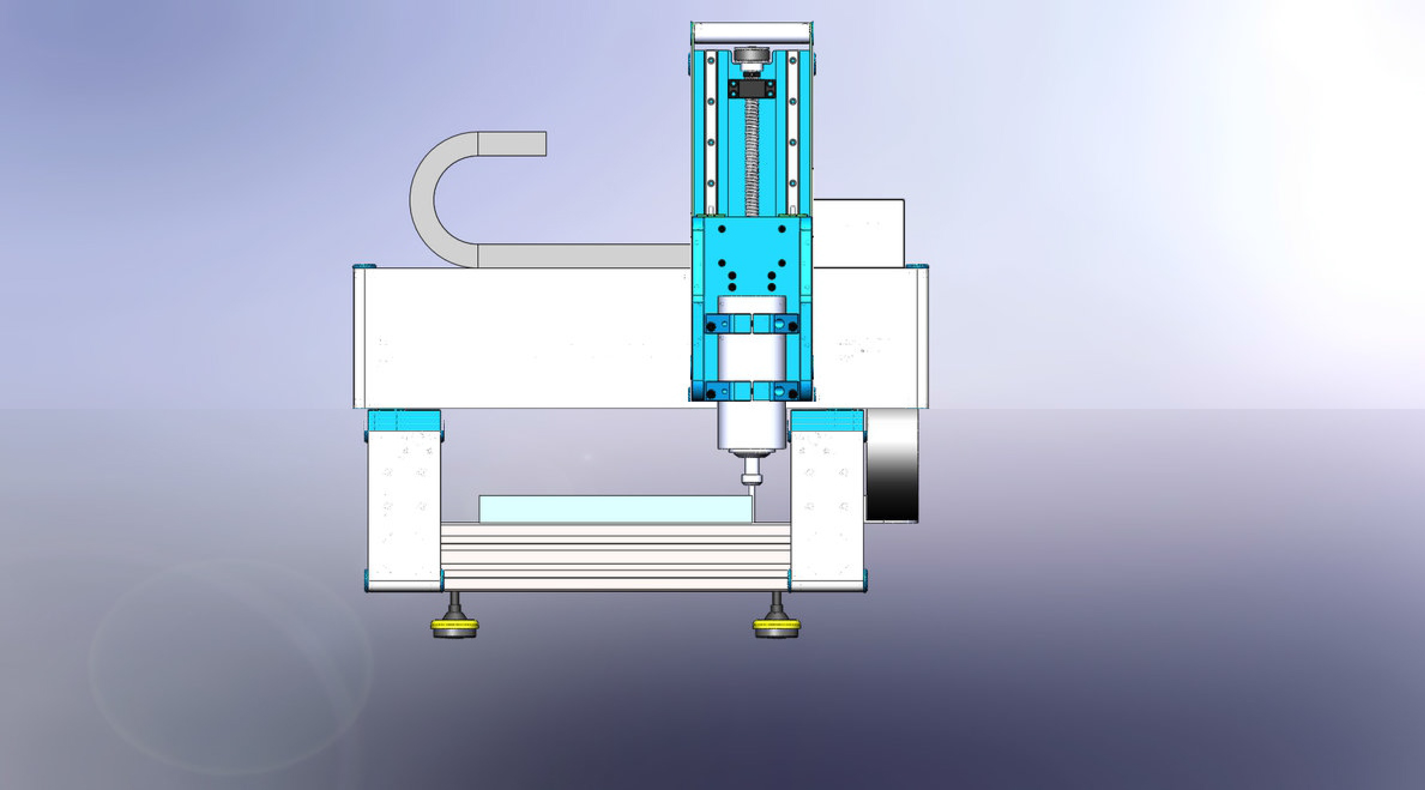

ultrus писал(а):Мне не очень нравится вот это место:
Есть мысли? Или мне свой старческий маразм выказать?
Такой вариант не рассматривал?
Портал с упором.jpg (6060 просмотров) <a class='original' href='./download/file.php?id=67549&mode=view' target=_blank>Загрузить оригинал (2.24 МБ)</a>

ultrus, рассматривал но вылазит кучка проблем . Некуда пихать болты крепления боковин к подошвам ищезает небольшая укосина на боковине выступающая вперед над передней кареткой а без нее все останется чисто на подошве.

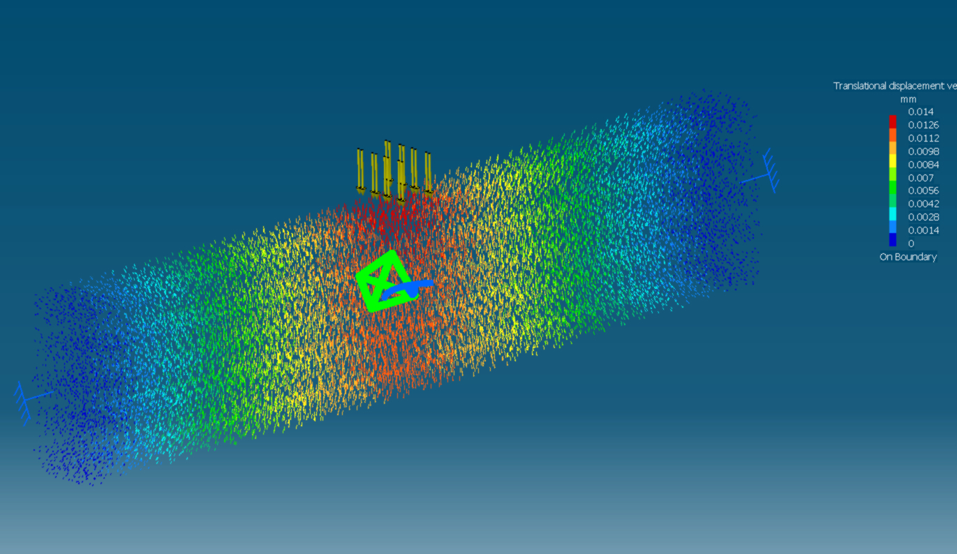

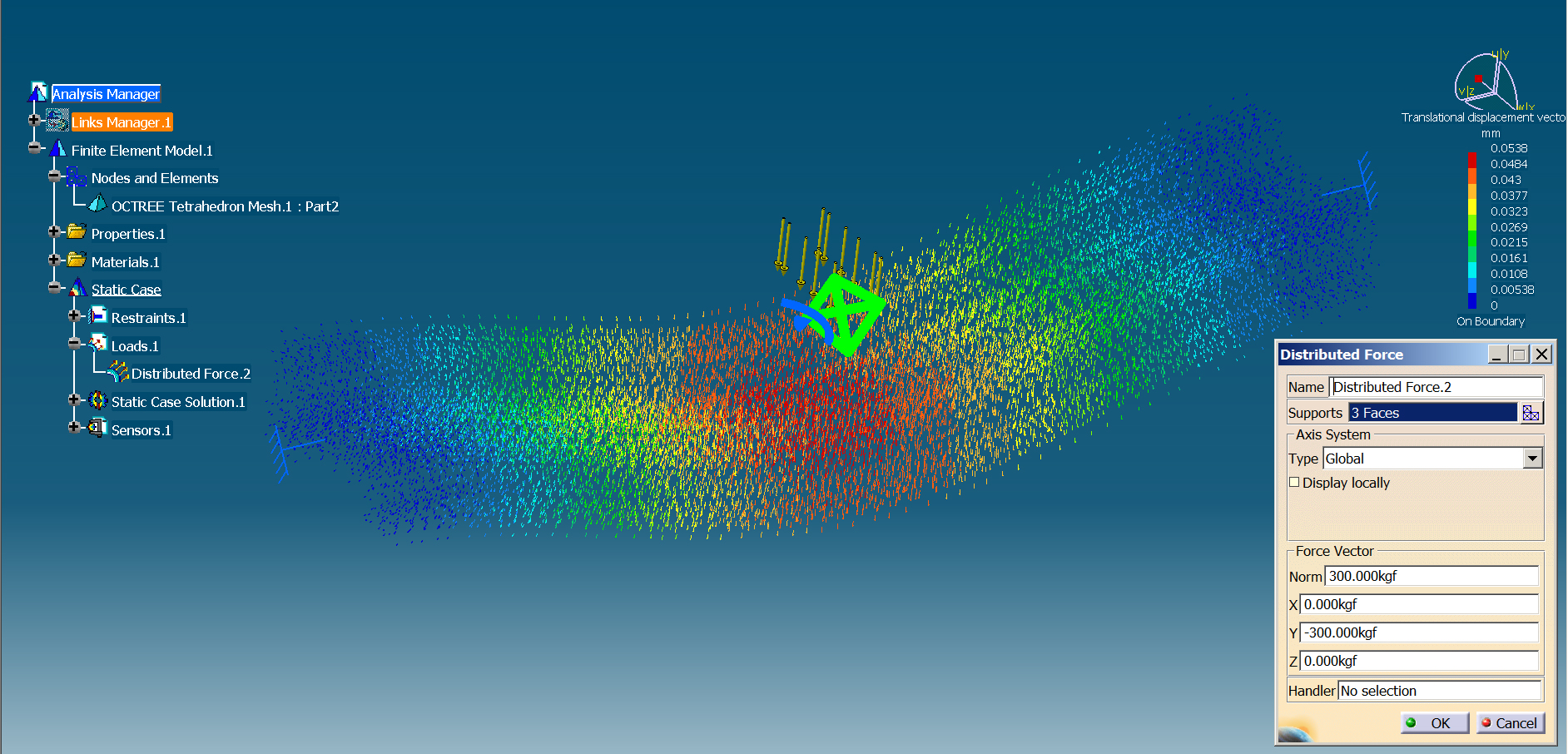

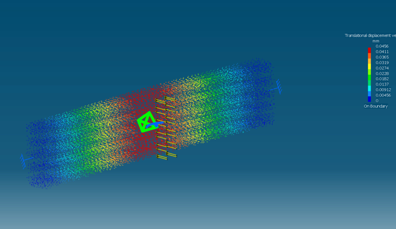

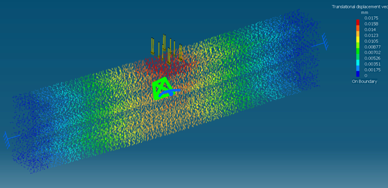

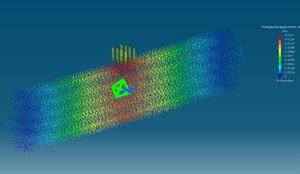

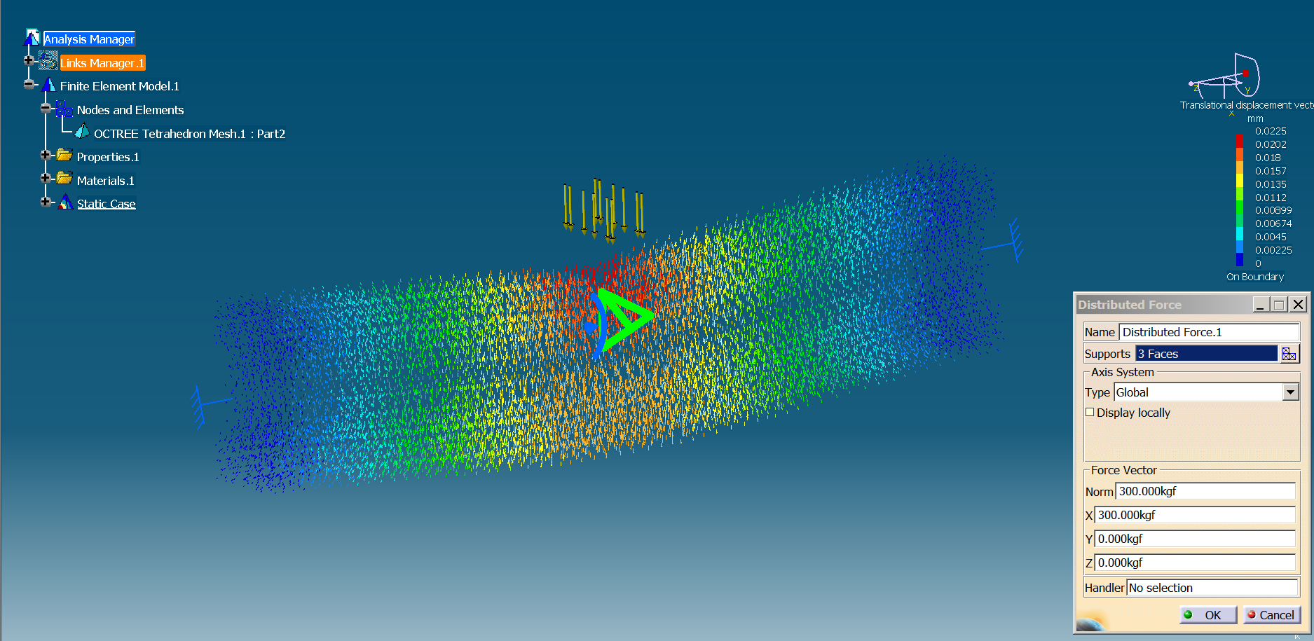

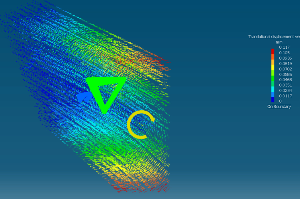

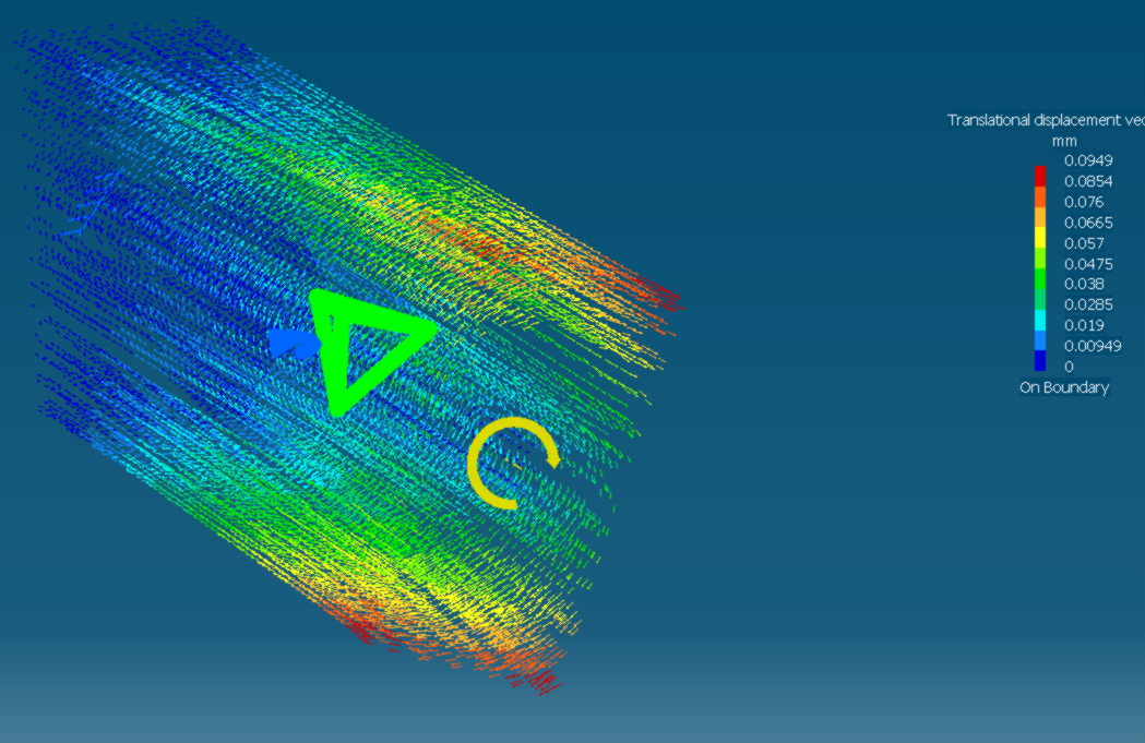

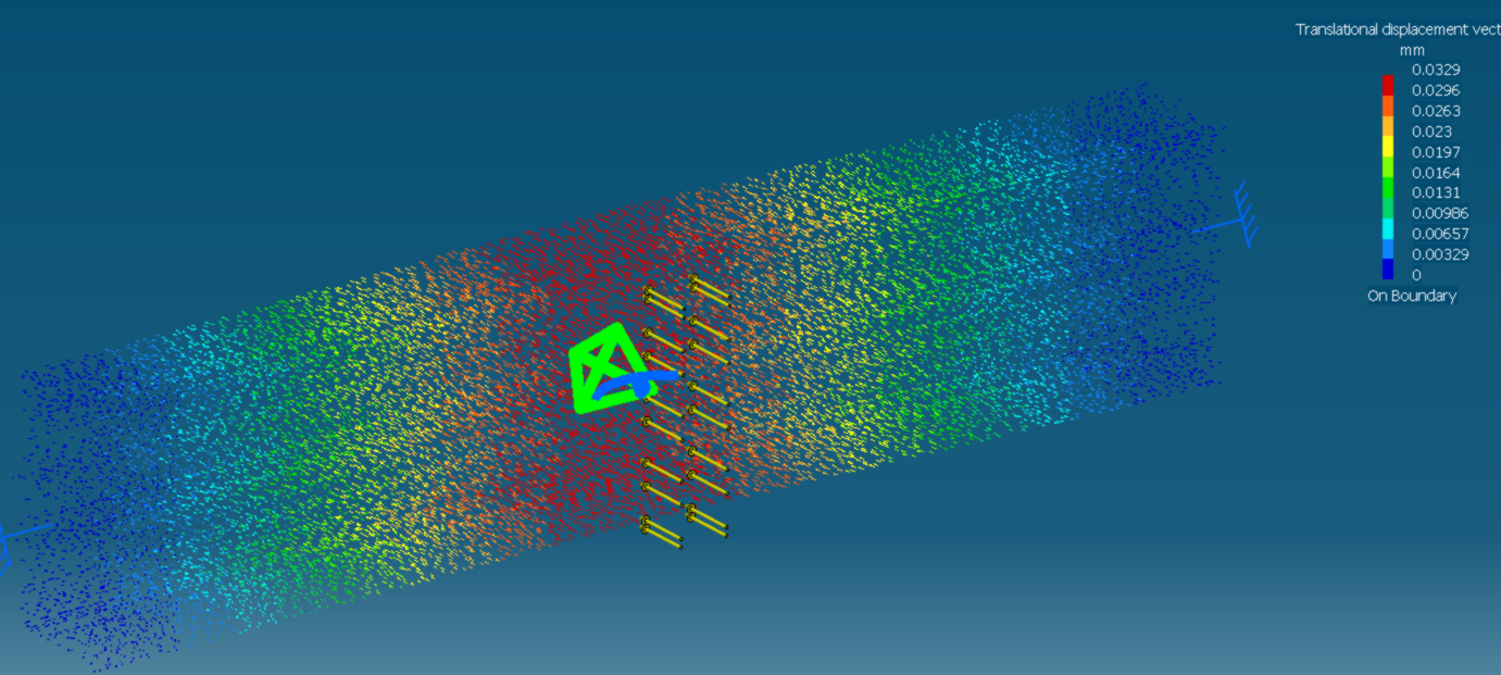

вот результаты теста профиля. двойной немного выигрывает при изгибе на ребро а на изгиб плашмя и кручение проигрывает. ктомуже двойной считался как цельный кусок а в реальности он будет скручен и склеен из 2х что не скажется положительно на его характеристики.
200х40 двойной 300кг сбоку (5996 просмотров) <a class='original' href='./download/file.php?id=67573&mode=view' target=_blank>Загрузить оригинал (731.67 КБ)</a>
200х40 двойной 300кг сверху (5996 просмотров) <a class='original' href='./download/file.php?id=67574&mode=view' target=_blank>Загрузить оригинал (985.59 КБ)</a>
200х40 двойной кручение 30кг на метр (5996 просмотров) <a class='original' href='./download/file.php?id=67575&mode=view' target=_blank>Загрузить оригинал (775.97 КБ)</a>
200х100 одинарный 300кг сбоку (5996 просмотров) <a class='original' href='./download/file.php?id=67576&mode=view' target=_blank>Загрузить оригинал (970.72 КБ)</a>
200х100 одинарный 300кг сверху (5996 просмотров) <a class='original' href='./download/file.php?id=67577&mode=view' target=_blank>Загрузить оригинал (854.02 КБ)</a>
200х100 одинарный кручение 30кг на метр (5996 просмотров) <a class='original' href='./download/file.php?id=67578&mode=view' target=_blank>Загрузить оригинал (751.39 КБ)</a>

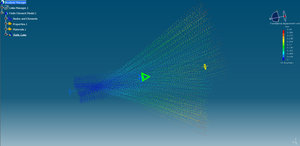

также добавлю в сравнение тест балки из 3х профилей 100х50 в виде двутавра (балка графоподобная) на изгиб неплохо но на кручение сильно проигрывает цельному 100х200 и также моделировалась одним куском а в реале скленая. но у этой балки есть преимущество в виде более удобного расположения швп в ней.
100х50 двутавр кручение.jpg (5975 просмотров) <a class='original' href='./download/file.php?id=67581&mode=view' target=_blank>Загрузить оригинал (902.28 КБ)</a>
100х50 двутавр сбоку.jpg (5975 просмотров) <a class='original' href='./download/file.php?id=67582&mode=view' target=_blank>Загрузить оригинал (1.22 МБ)</a>
100х50 двутавр сверху.jpg (5975 просмотров) <a class='original' href='./download/file.php?id=67583&mode=view' target=_blank>Загрузить оригинал (1.12 МБ)</a>

frezeryga, ШВП по оси Z без поддерживающей опоры? Станет ли на винт шкив большего диаметра, миллиметров этак 60?
Внизу опоры нет. Шкив больше чем тот что сейчас не встанет изза защиты. Если нужна редукция то ставим меньший шкив на мотор.
