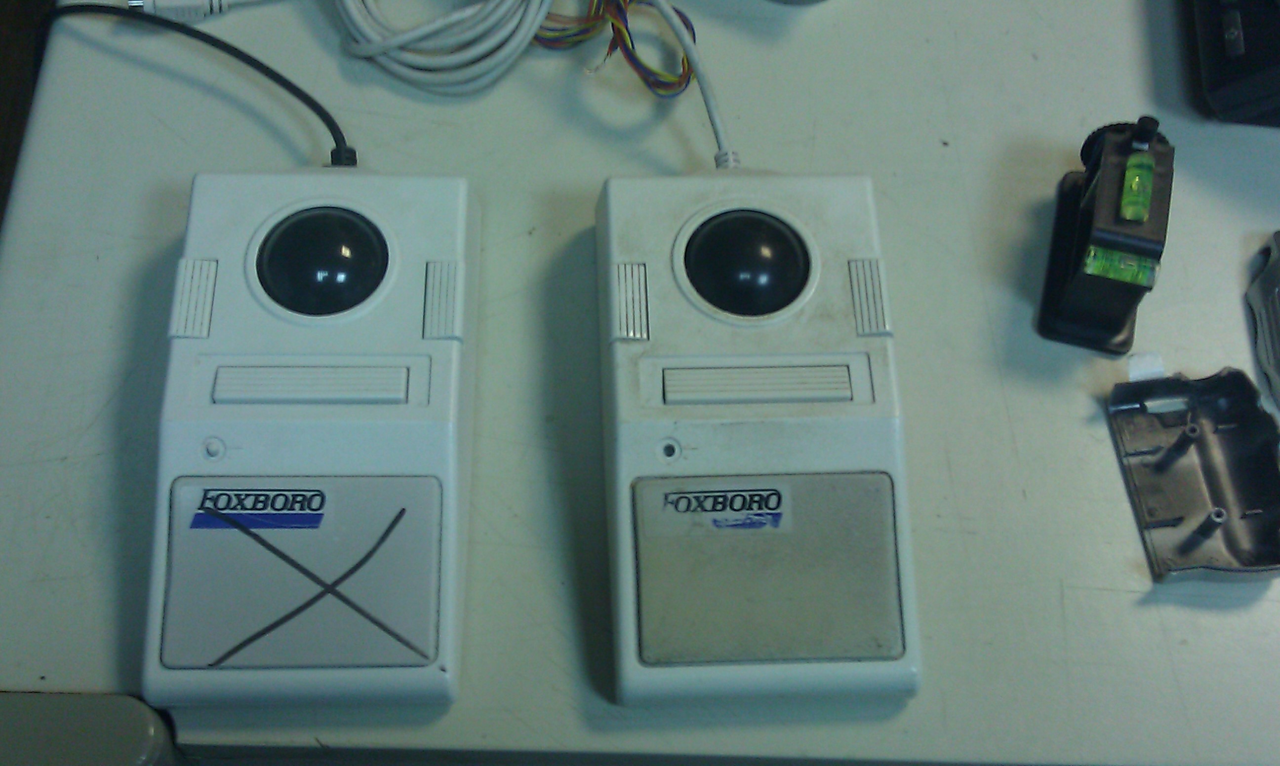

Хапнул на работе трекболы. У них проблемы с кнопками. Лечатся заменой кнопок (такие же как в стандартных мышках), но политика компании запрещает использование ремонтного оборудования. Так что забрал без проблем.
IMAG0109.jpg (3039 просмотров) <a class='original' href='./download/file.php?id=5391&mode=view' target=_blank>Загрузить оригинал (668.97 КБ)</a>
есть 3 штуки - 2 USB, 1 PC/2

Gromwm писал(а):Хапнул на работе трекболы.
Ухты а где работаешь? Я вообще трекболы мало видел и все в каких-нибудь спец агрегатах!
(если не секрет конечно :) )

Nick писал(а):Ухты а где работаешь? Я вообще трекболы мало видел и все в каких-нибудь спец агрегатах!
Я техник DCS (РСУ на русском -распределенные системы управления) В операторных заводов (нефтегазодобывающей отрасли в моем случае) мышами почти не пользуются. Не удобно, не та точность позиционирования, когда на кнопки жмешь курсор не прыгает.
Там на трекболе есть надпись Foxboro - это производитель РСУ
