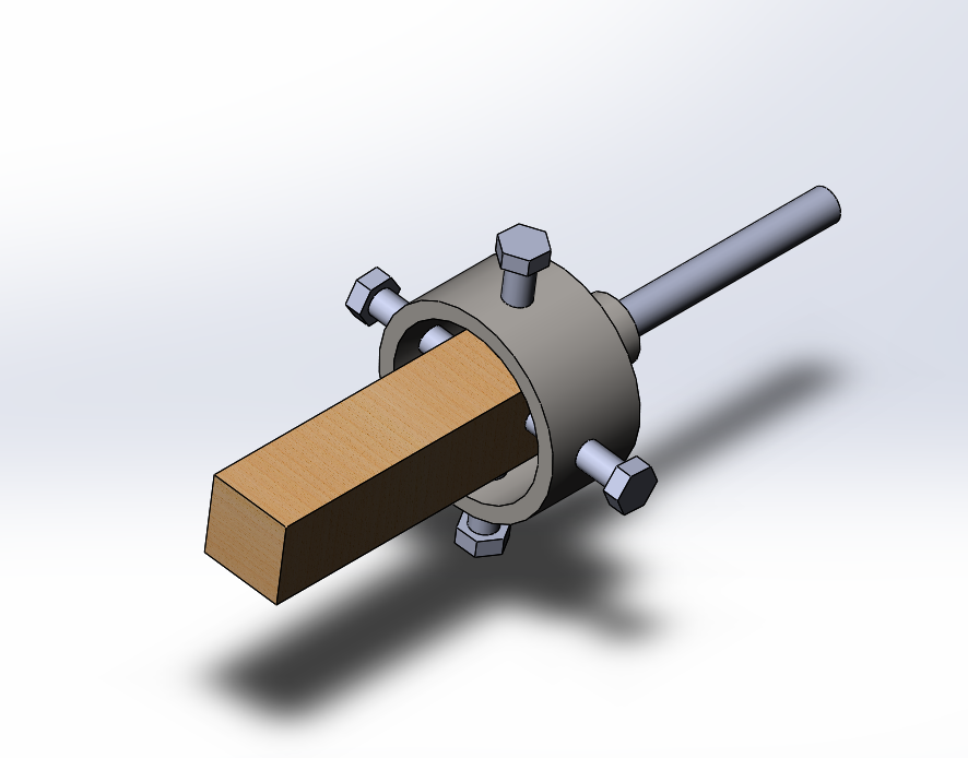

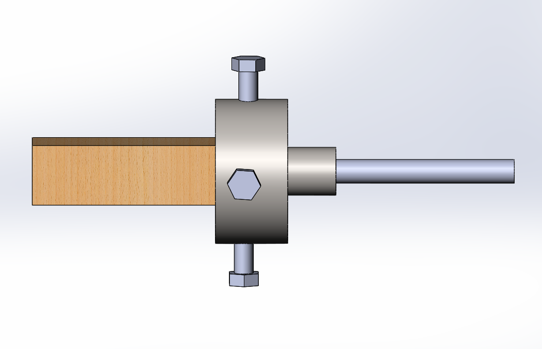

По поводу зажима, пришла в голову мысль, что если сделать так?
цанга.PNG (3128 просмотров) <a class='original' href='./download/file.php?id=67557&mode=view' target=_blank>Загрузить оригинал (248.81 КБ)</a>
цанга1.PNG (3128 просмотров) <a class='original' href='./download/file.php?id=67560&mode=view' target=_blank>Загрузить оригинал (186.93 КБ)</a>
С другой стороны наверно задняя бабка, плюс можно наверно сделать три "кулочка"
По крайней мере можно зажимать заготовки разной формы, а не как в патроне, только маленькие и круглые.

Kastil03 писал(а):По поводу зажима, пришла в голову мысль, что если сделать так?
Уже настроился на изготовление нормального токарного четырехкулачкового патрона, спираль архимеда могу нарезать на 1К62, кулачки из стали вначале на токарном, потом на фрезере. С обратной стороны пластины со спиралью выстругать на токарном с поворотом суппорта канавки для зажима.
Но если по-проще то да, делать как вы предложили, видел такой вариант =)

Ovaday, Да не жалко загрызенная уже вся )
Патрон б\у около 1000р стоит, надо ли все остальное...
А считал сколько минимальная сила удержания нужна будет ?
