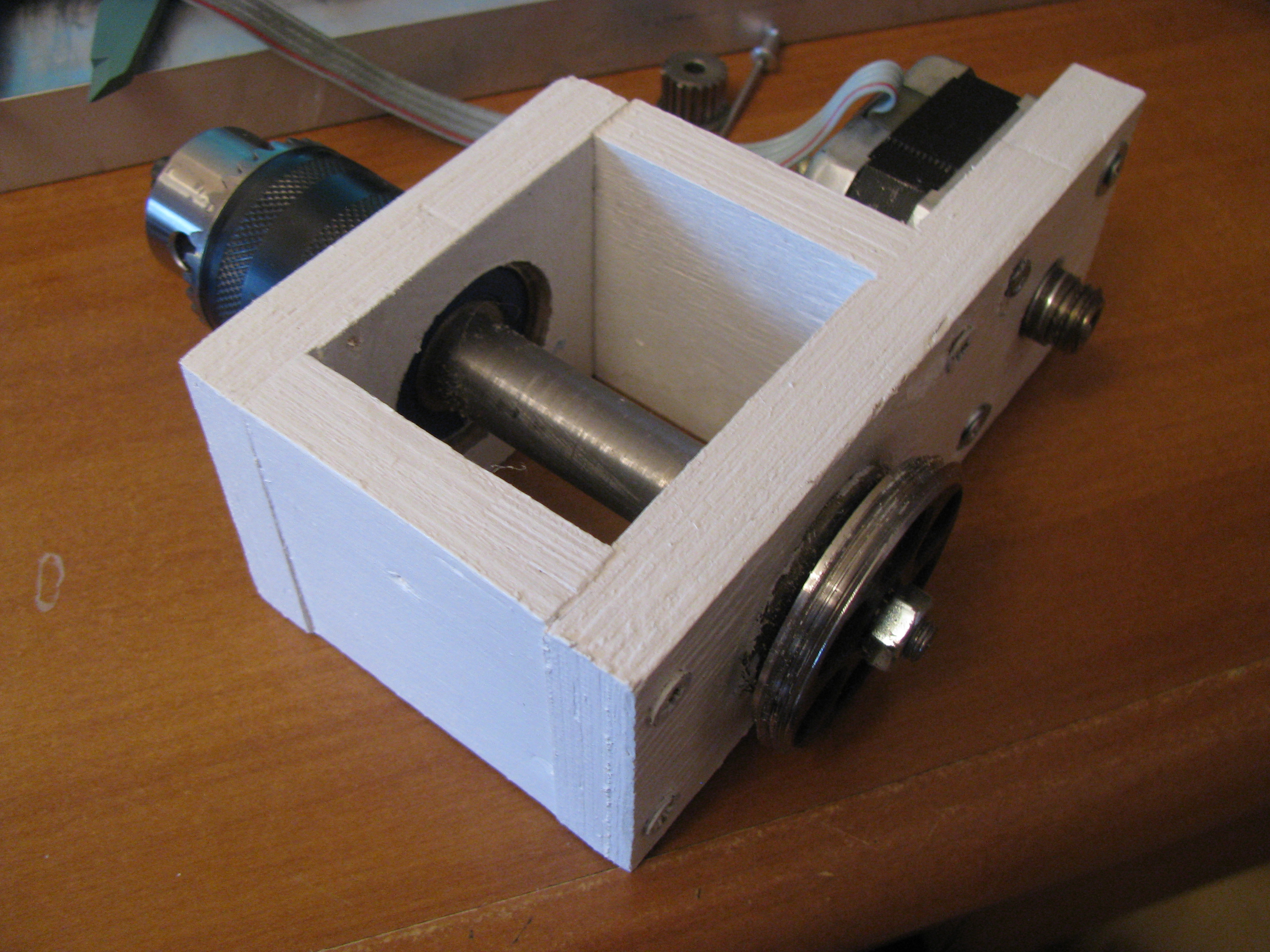

С отливной крыльчаткой намучался - отклоение в 1 градус убило все старания и добавило биение в 1,5-2мм :yawn:
В цеху выточил новый вал, технолог нарезал резьбу, М12 шаг 1,25. Прошлая била из-за плашки, даже при зажатии ее в пиноли задней бабки резьба все равно давала биение. Два дня настраивали 1К62 на резьбу, но смогли-таки нарезать :eat:
Сейчас выглядит вот так:
IMG_3300.JPG (3495 просмотров) <a class='original' href='./download/file.php?id=67280&sid=0986637708a876255f3eac7d8c1ffe10&mode=view' target=_blank>Загрузить оригинал (3.56 МБ)</a>
Подшипники запрессовал на токарном, уже покрасил, спаял ремень, натянул, проверил и понял, что такой ремень эффективен только при очень большом натяжении и на расстоянии ~0.5м :thinking:
Буду делать прямую передачу с редуктором:

Ovaday, Так может сразу из металла делать раз доступ к нормальному станку есть.
Если бы двигатель был мощным то можно было бы схему с зубчатым ремнем использовать.
А с таким двигателем лучше делать червячную пару, на шестеренках люфт будет а на ручейковом ремне проскальзывания.

Вот тоже думал насчет червяка, но наоборот полагал, что на нем-то и будут проскальзывания...

Ovaday, Не будет, в общем то все поворотные столы на взрослых фрезерах на червяке сделаны.
Передаточное число очень больше получается и почти без обратки, поэтому можно мелкие шд использовать.
Но надо сразу поджим городить что бы люфта небыло,

Корпус максимум из чего получится сделать - фанера, в цеху можно было бы сделать что-то из металла, но материала нет. Поэтому фанера, на моем фрезере.
Самое простое пока, что можно сделать - шестереночный редуктор. Понятно, что возможен люфт, нужно подумать...

Решил идти по легкому пути, делать шестереночную передачу, люмини не нашел по-близости, делаю из профиля 2мм, буду скреплять заклепками:
