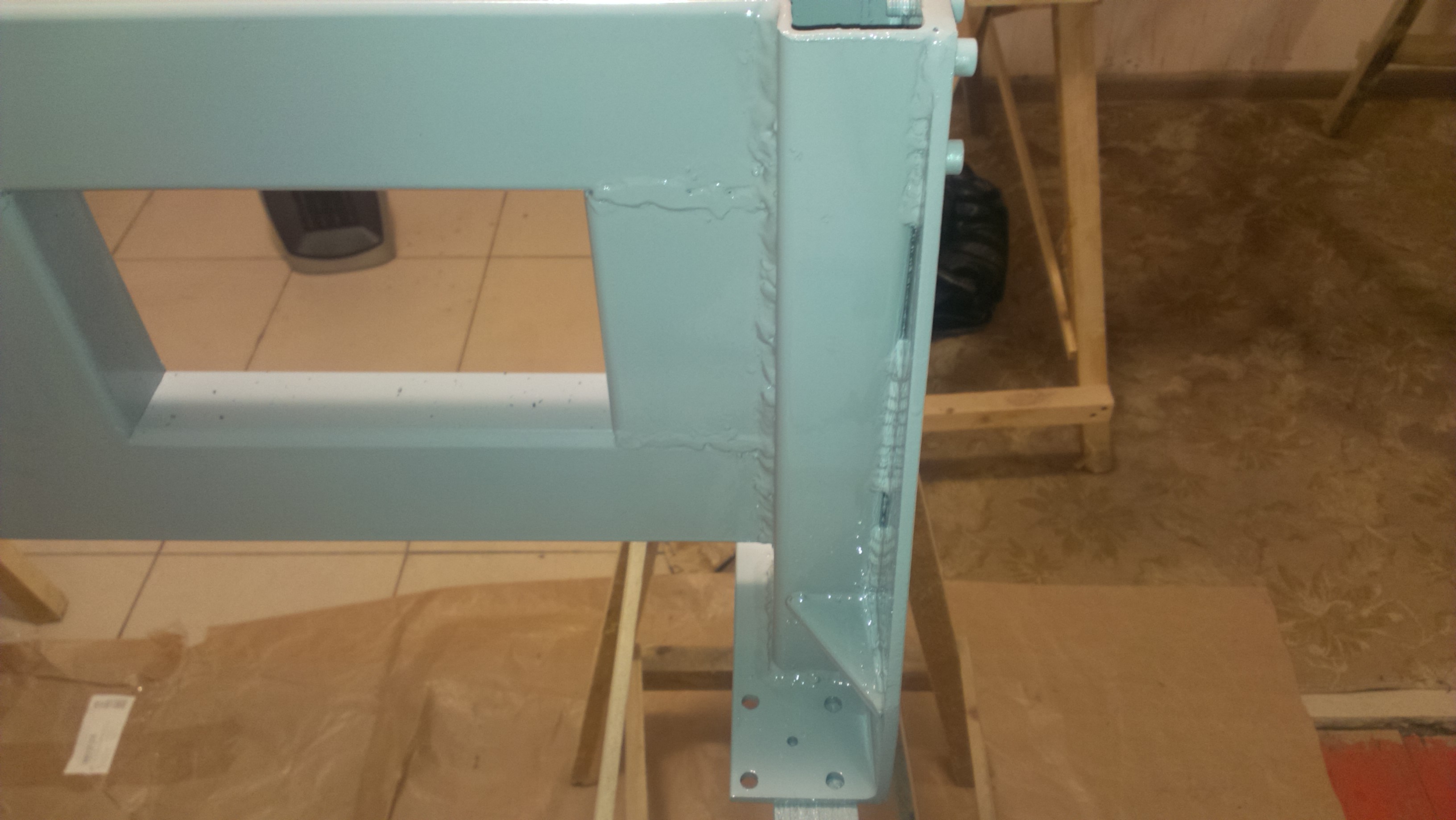

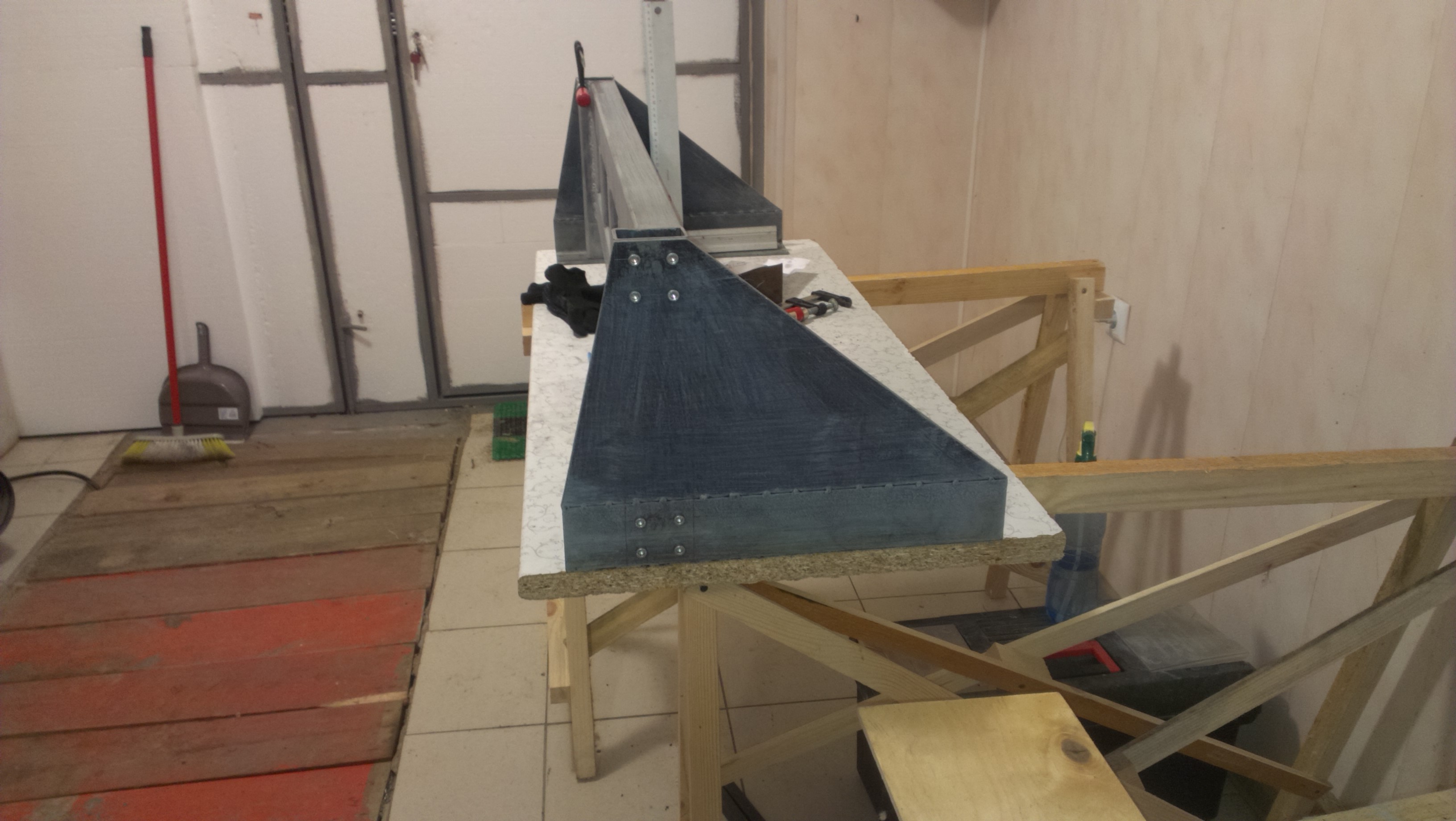

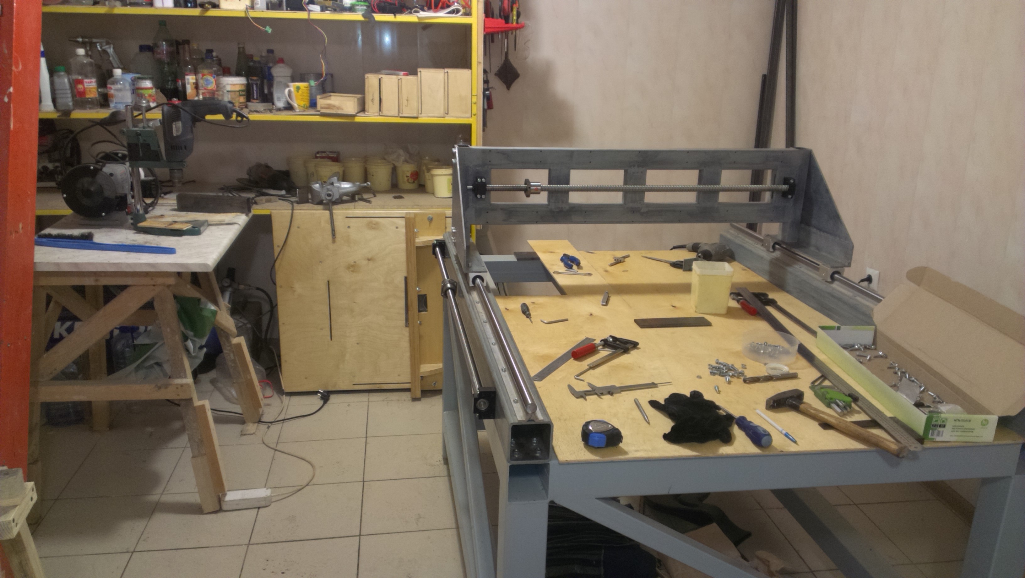

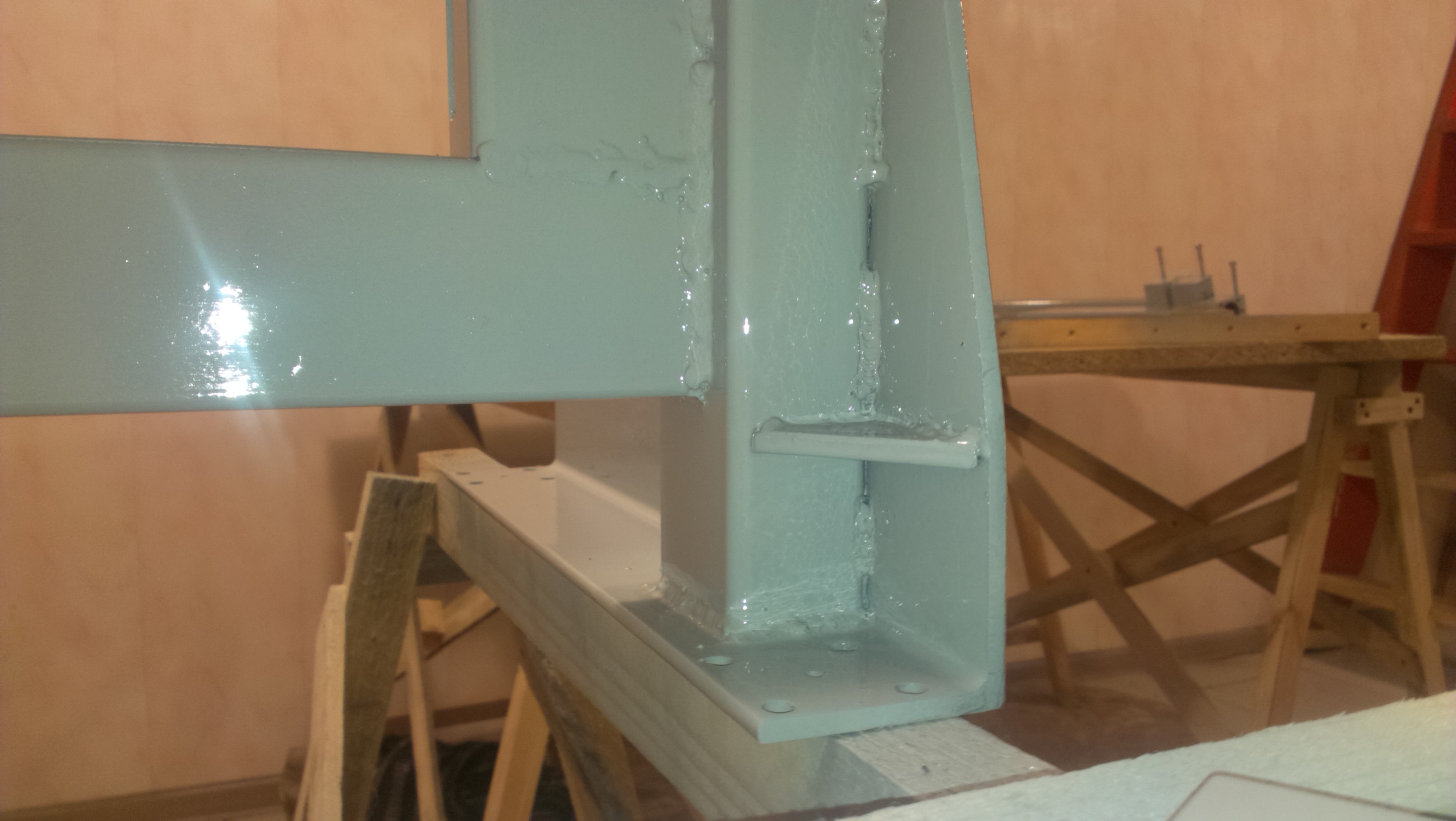

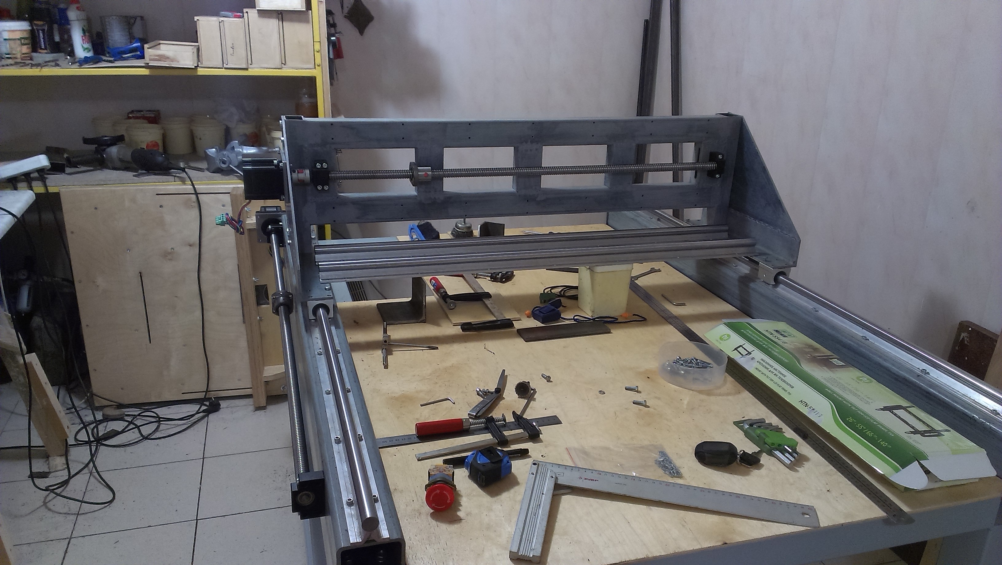

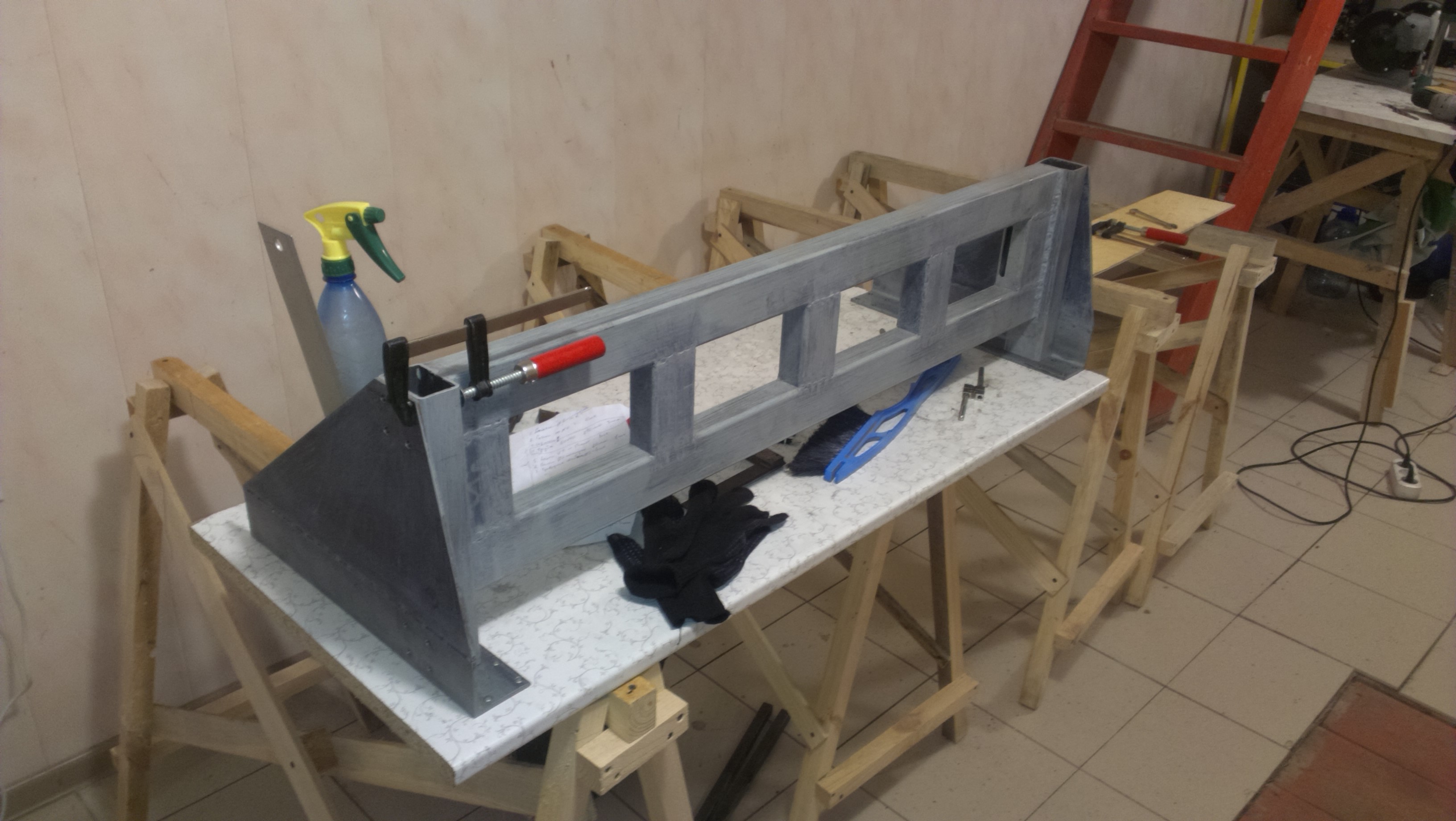

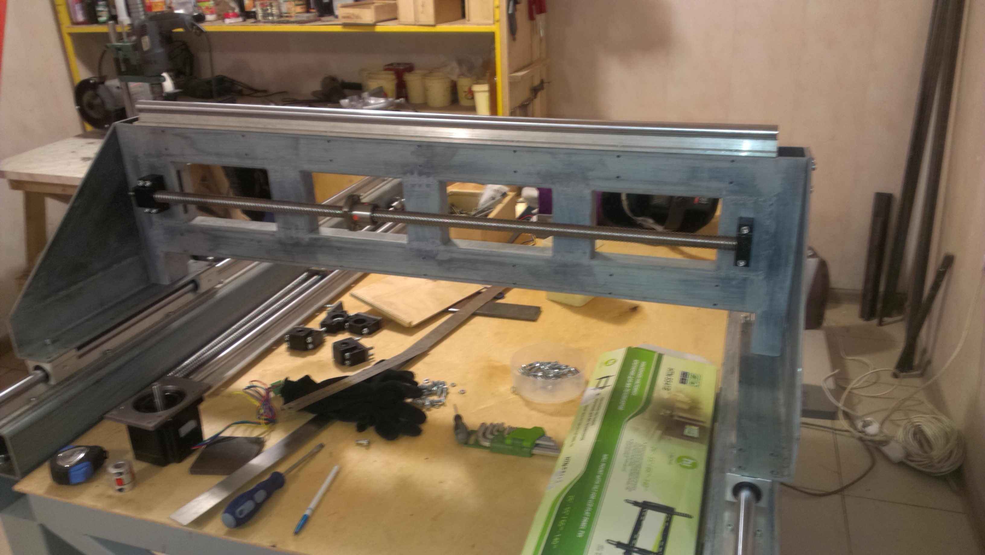

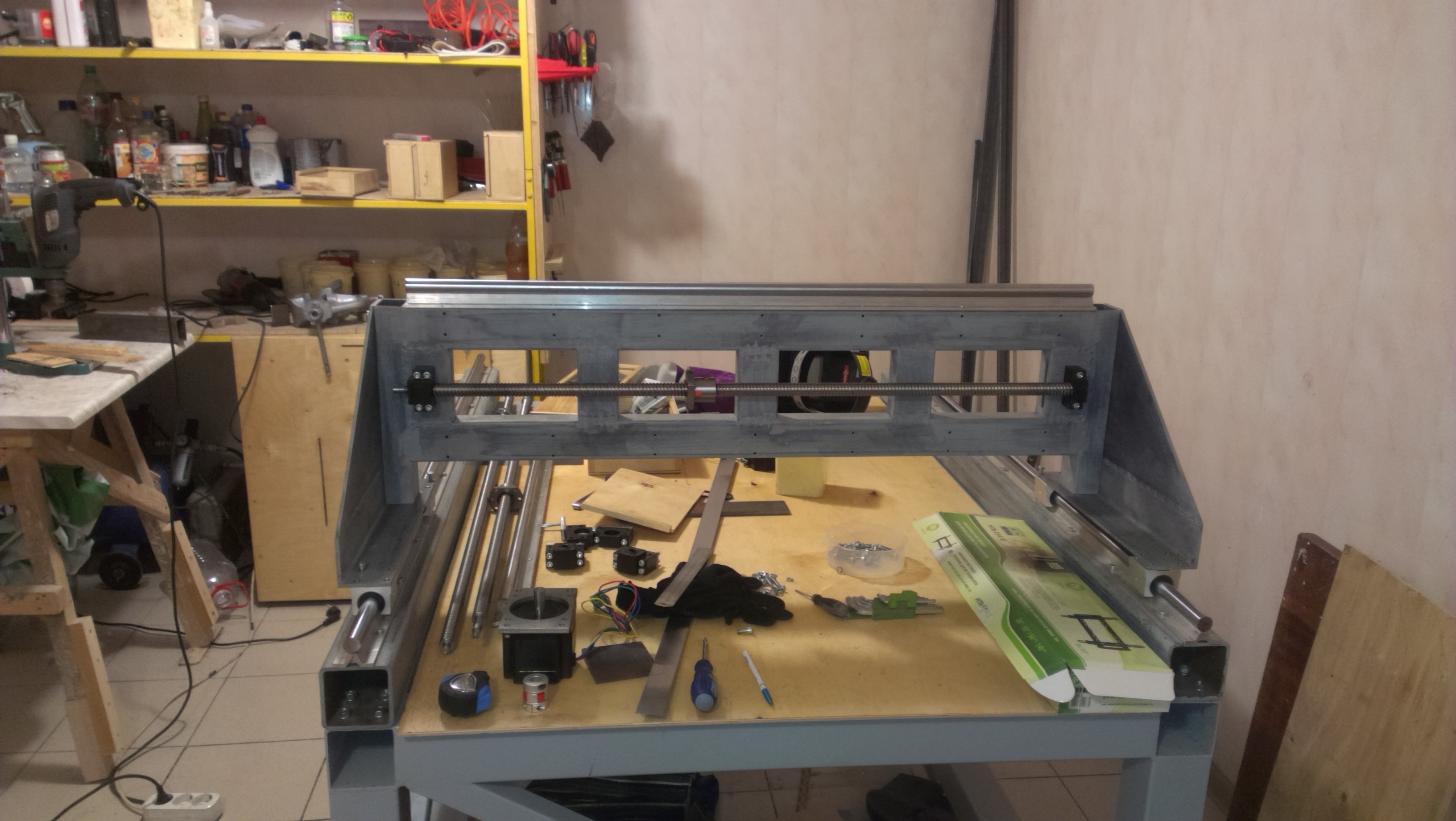

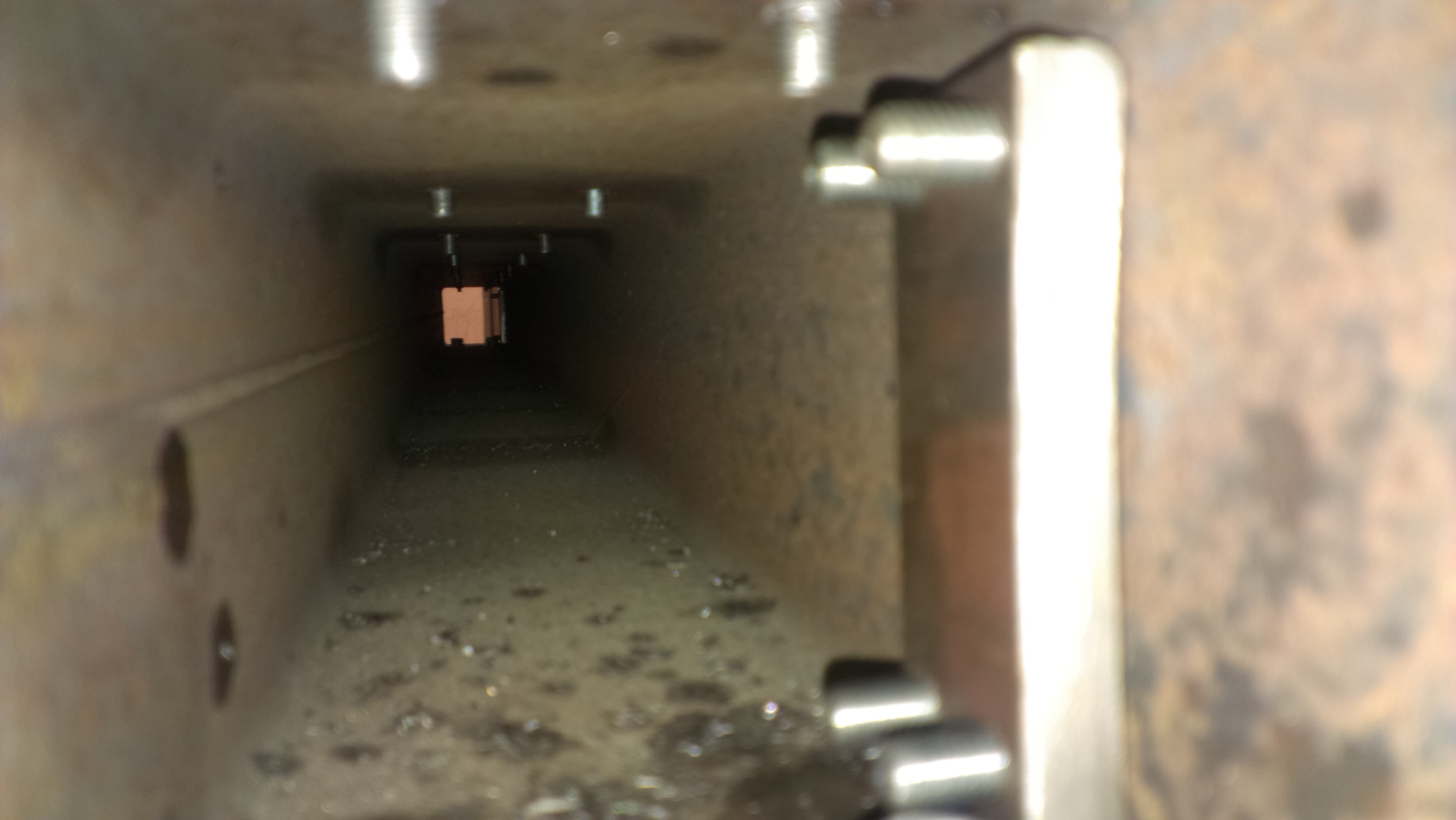

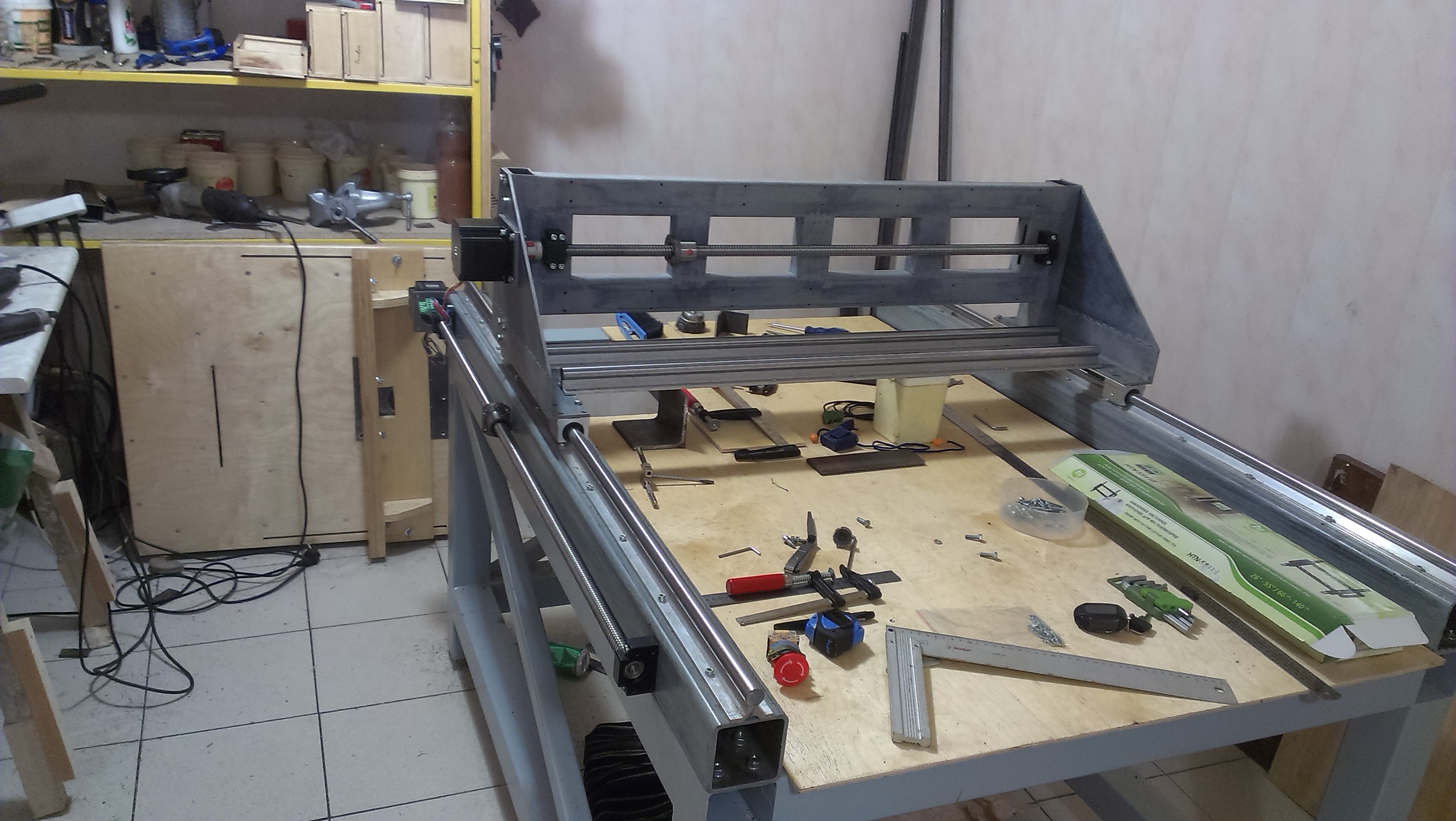

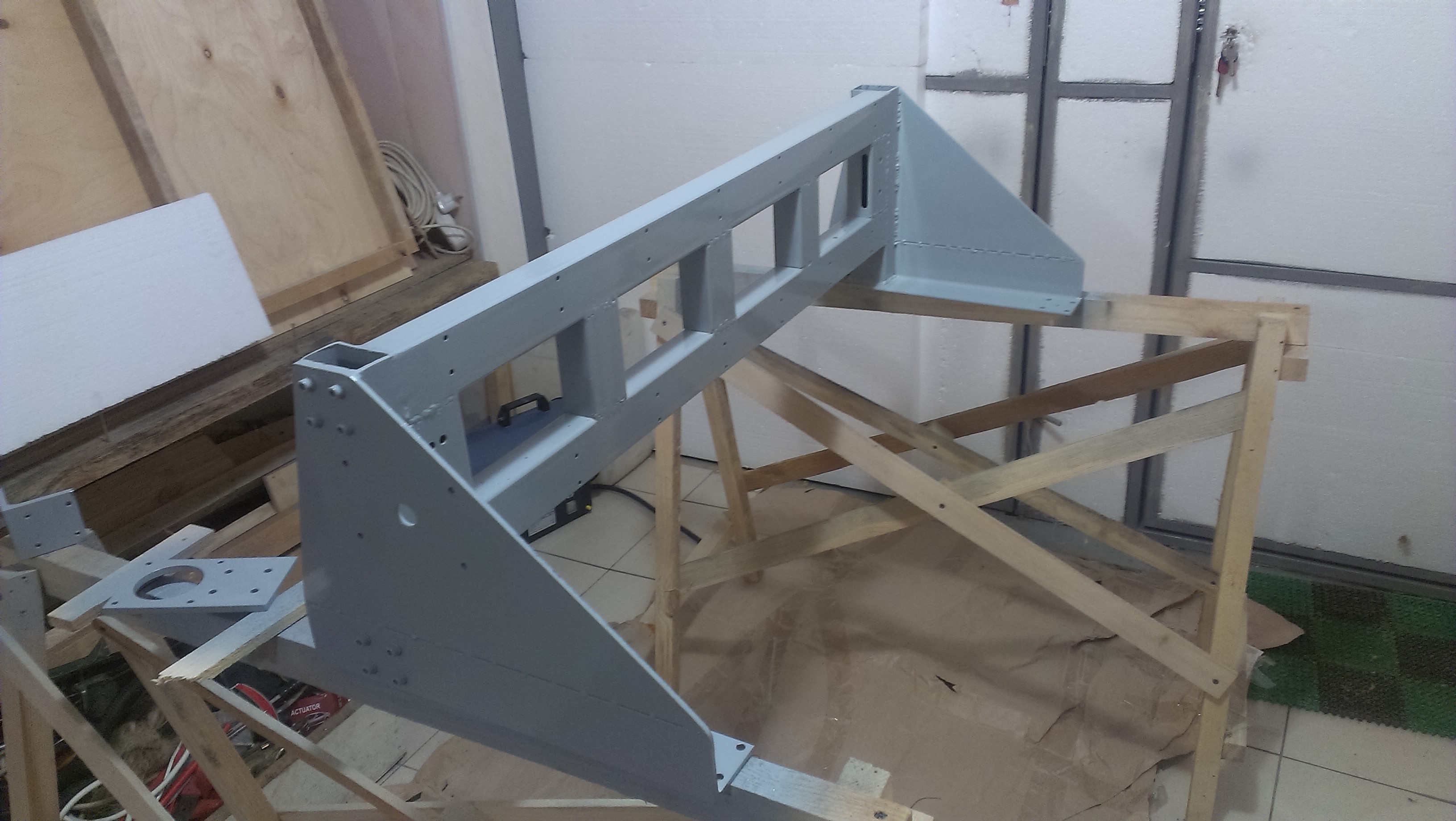

Немного побаловался и продолжил работу. Очередь дошла до портала. Было решено скрутить все болтами , т.е. поковые стойки прикрутить к раме.
IMAG0932.jpg (3830 просмотров) <a class='original' href='./download/file.php?id=67200&mode=view' target=_blank>Загрузить оригинал (774.89 КБ)</a>
IMAG0931.jpg (3830 просмотров) <a class='original' href='./download/file.php?id=67201&mode=view' target=_blank>Загрузить оригинал (728.86 КБ)</a>
IMAG0933.jpg (3830 просмотров) <a class='original' href='./download/file.php?id=67202&mode=view' target=_blank>Загрузить оригинал (707.63 КБ)</a>
gekaxxx83
Сообщения: 324
Зарегистрирован: 21 май 2015, 12:52
Репутация: 32
Откуда: Россия
Re: Фрезер с ЧПУ по дереву 1000 х 1500
Сообщение gekaxxx83 »
После было все же решено выставить размеры затянуть болты и в финише проварить. Так как сварная конструкция мне кажется будет надежнее. Так я позже и поступил. Получилось не плохо.

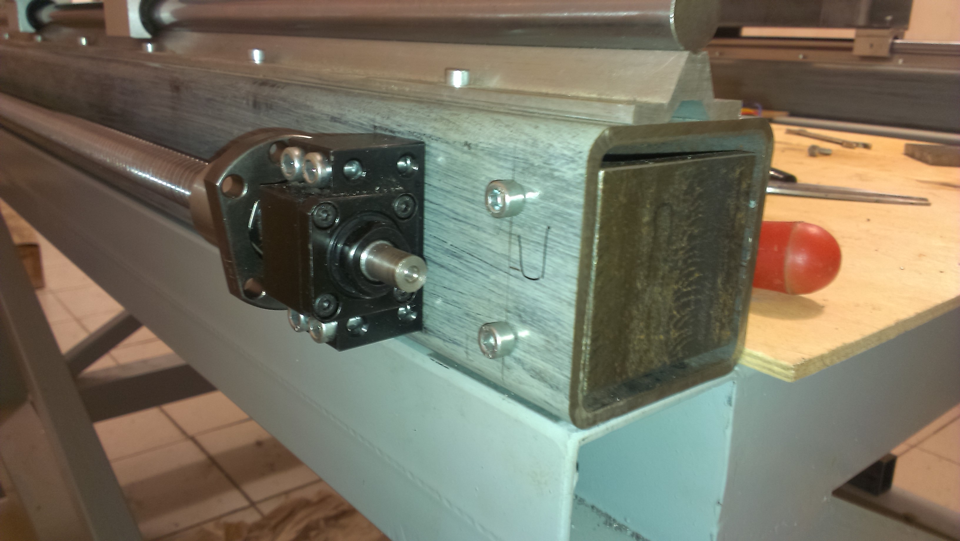

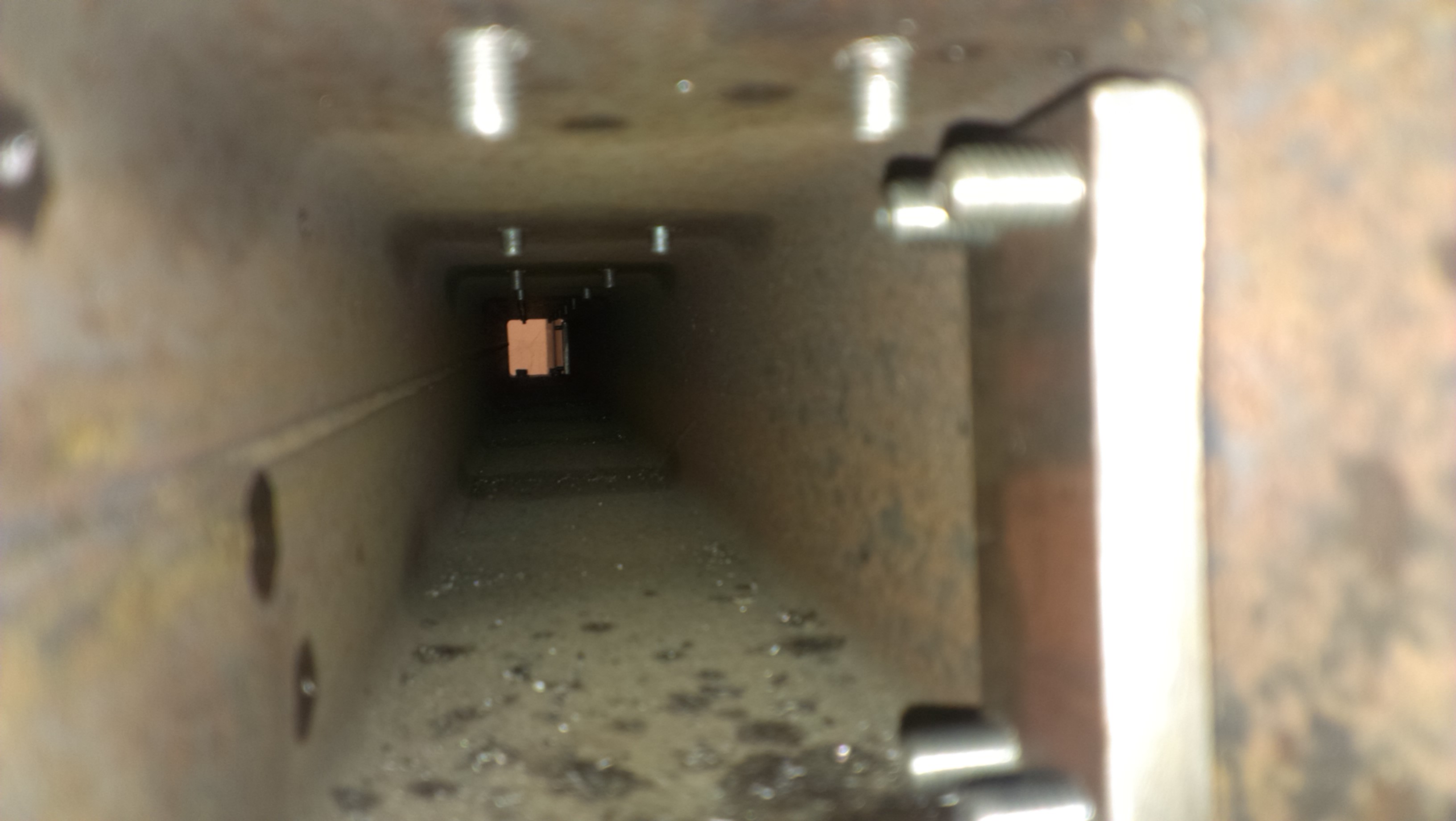

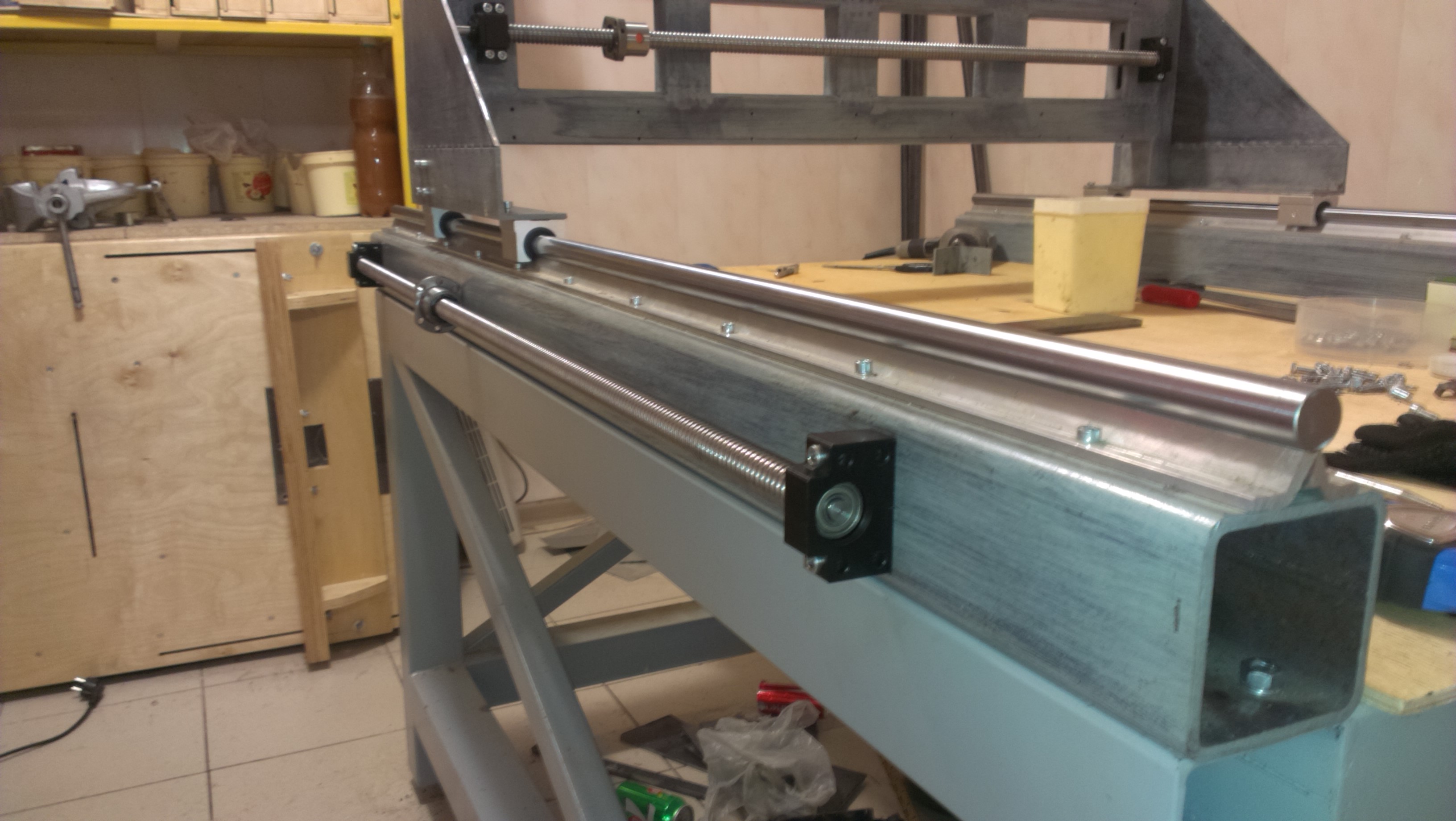

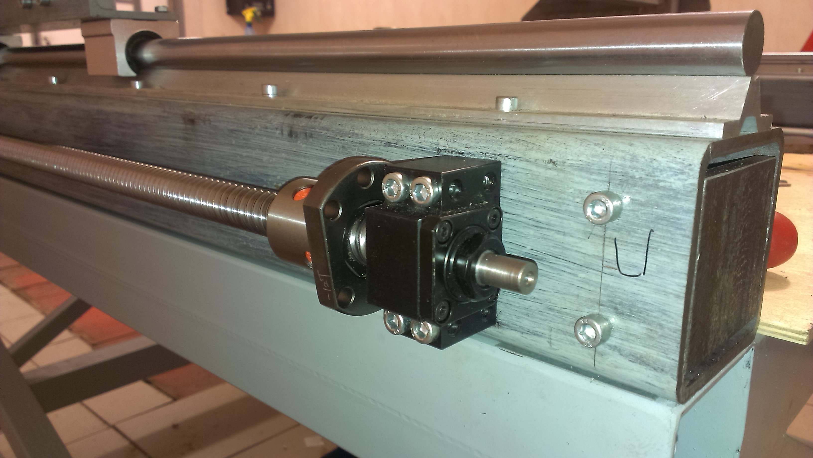

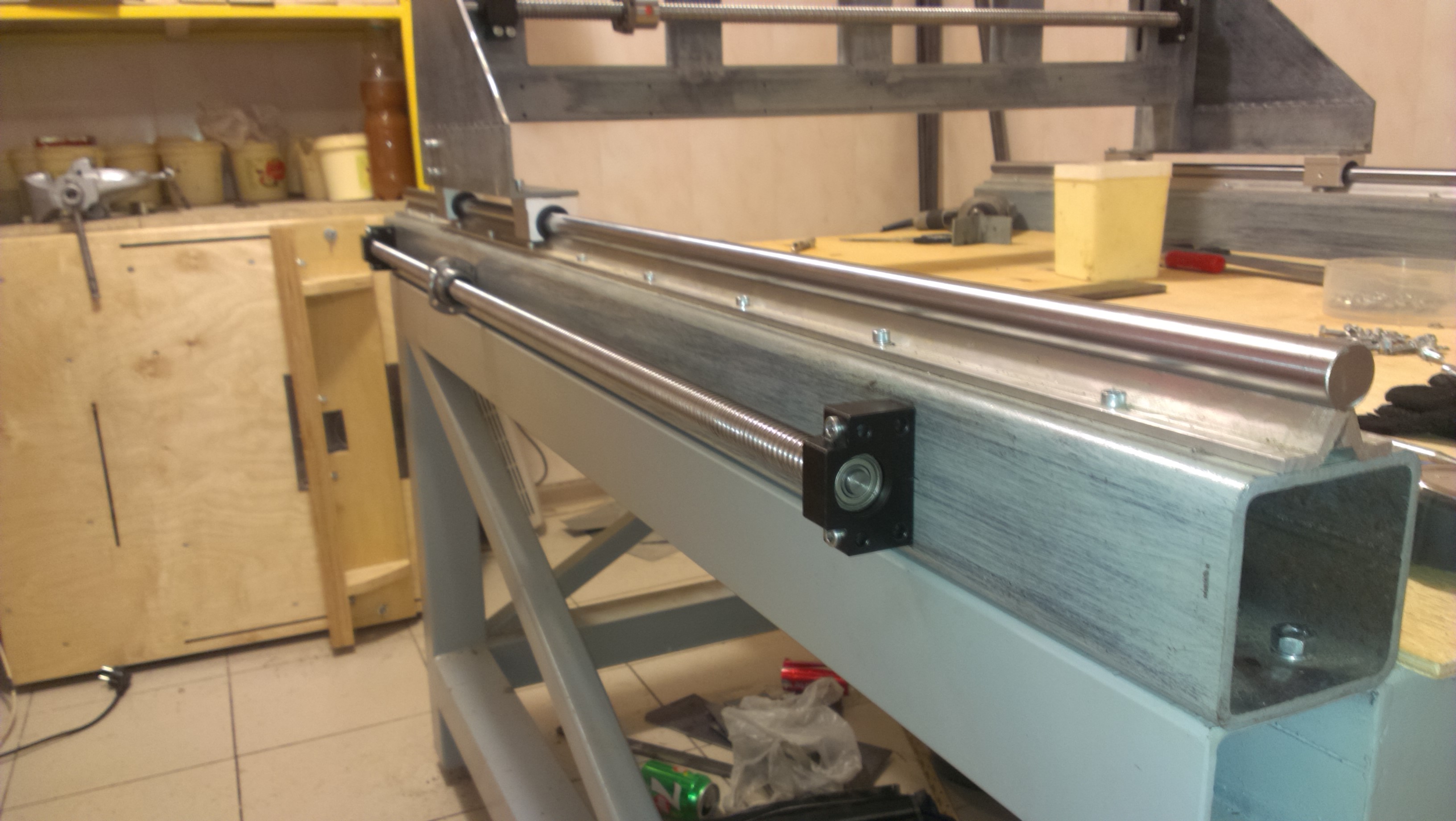

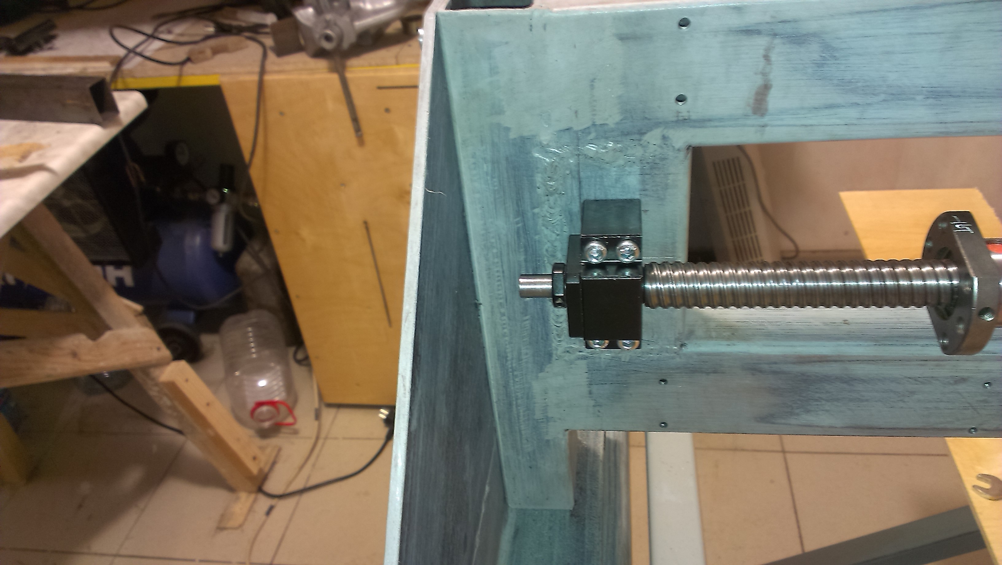

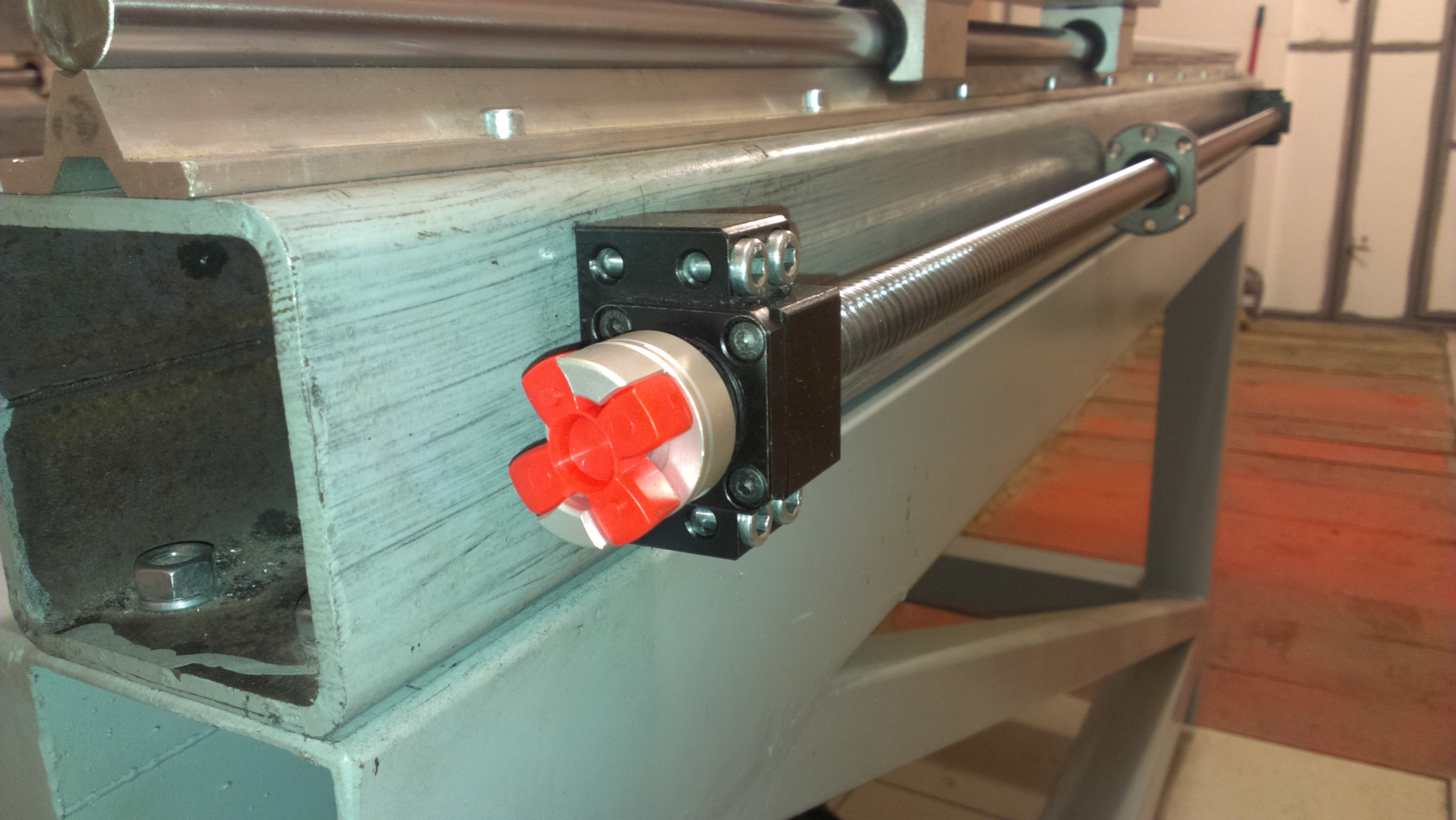

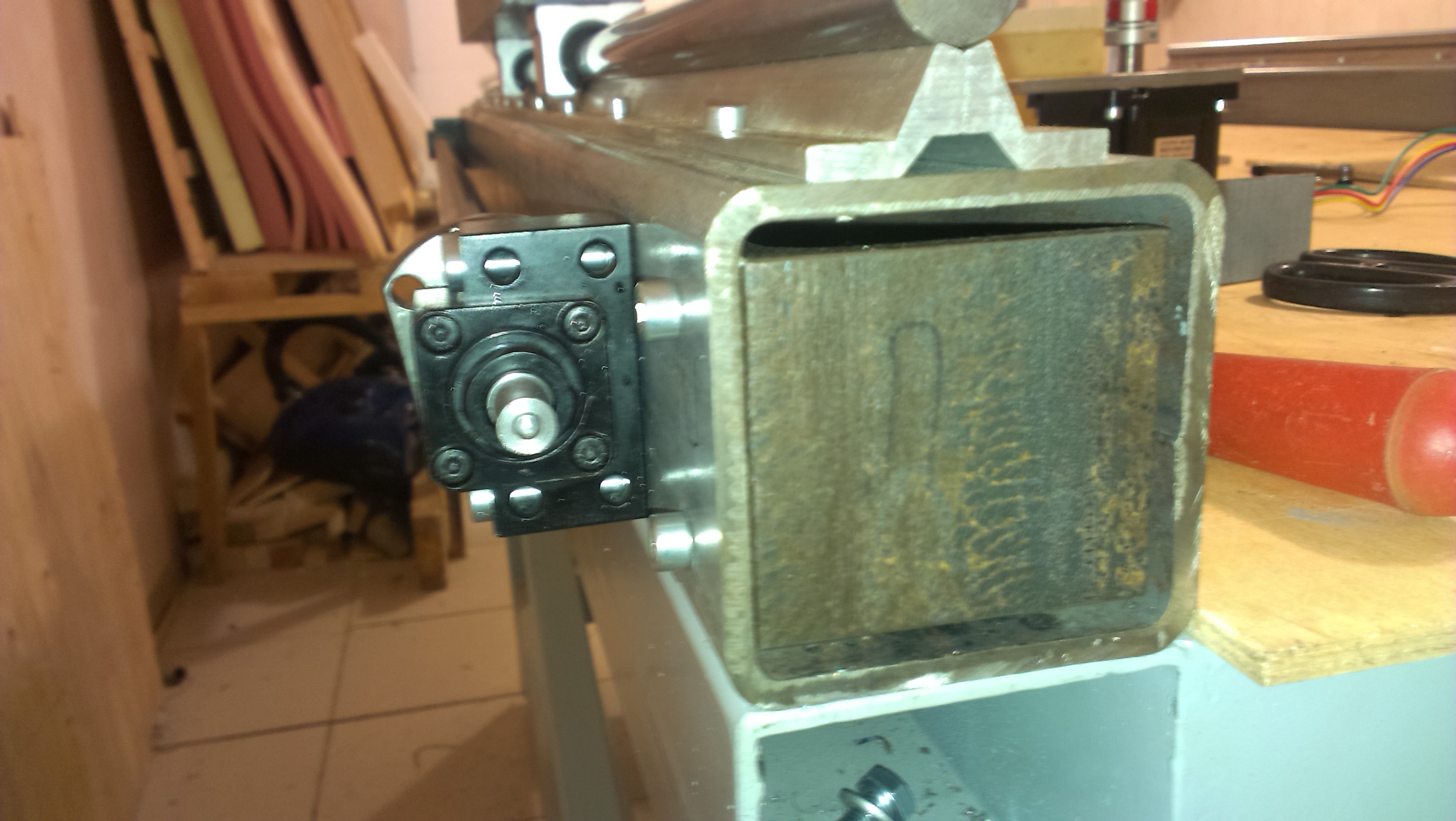

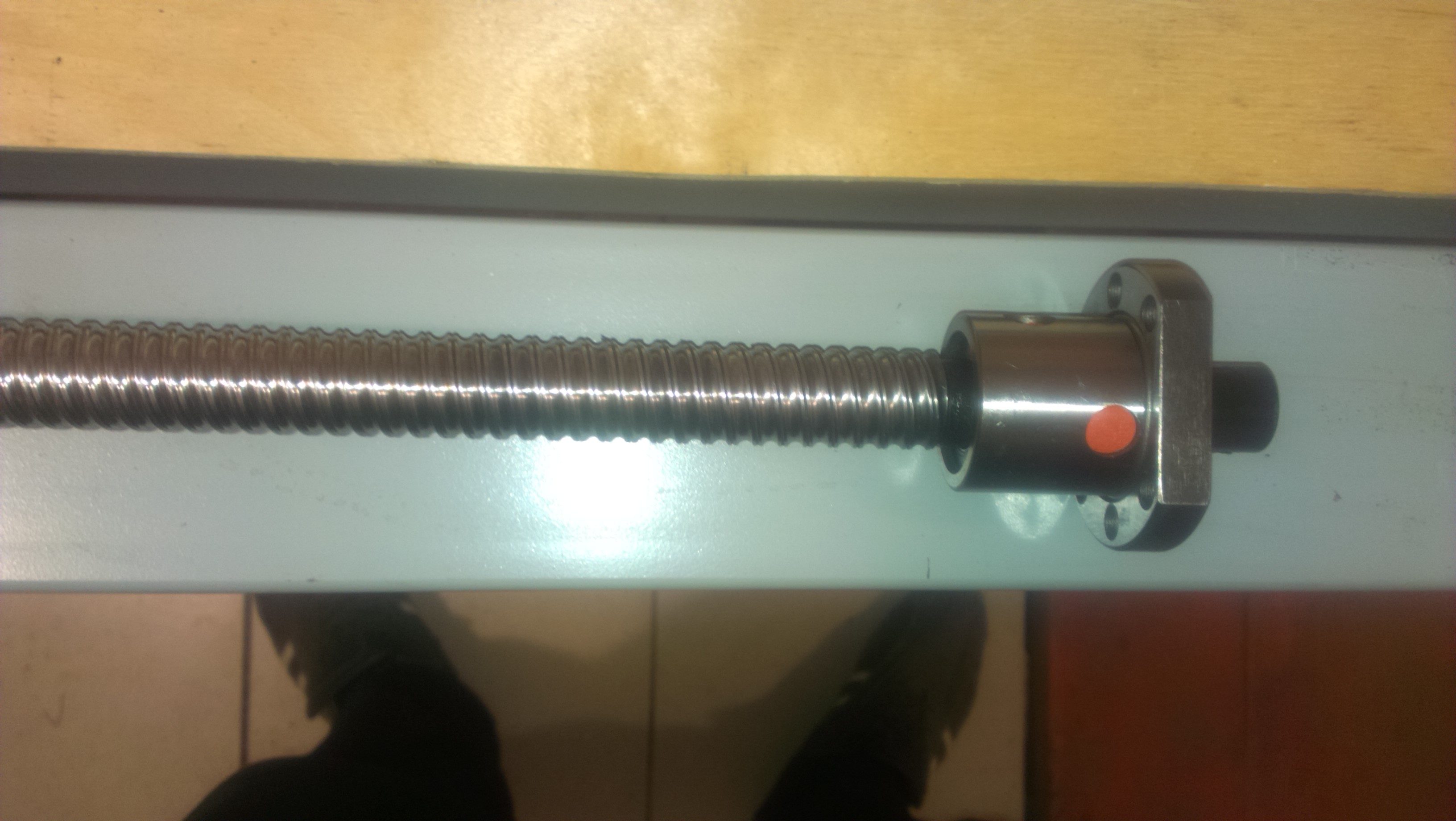

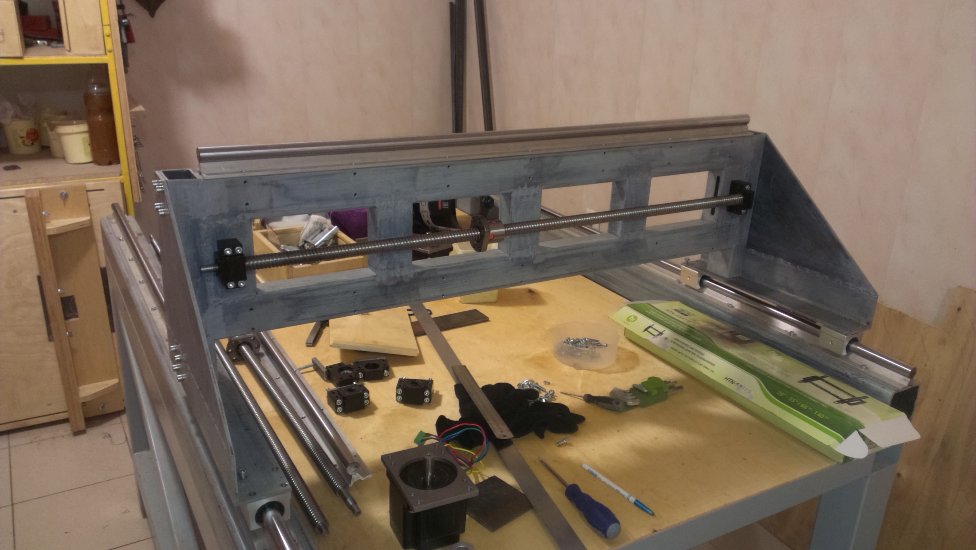

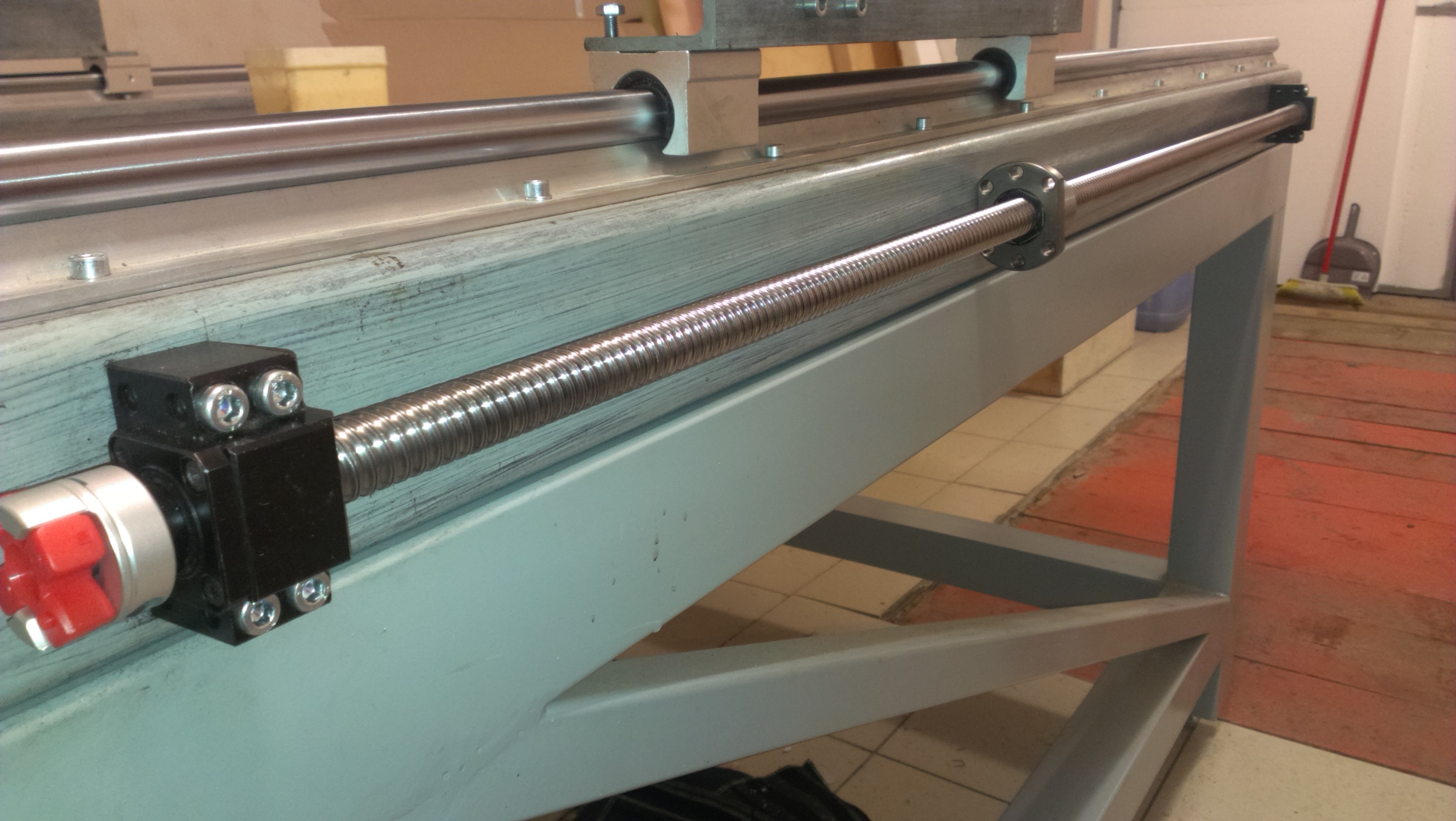

Следующим этапом были винты ШВП. Их крепление мне подсказал хороший мой знакомый. Аиподсказал он мне вот что. Под модули крепления ШВП сделал пластинки из металла с резьбой под крепежные болты. А в месте крепления модуля отверстия немного большего диаметра чем болты, для того чтобы при отпущенных болтах креплением можно было играться и выставить как необходимо. Думаю по фоткам будет понятно как и что!

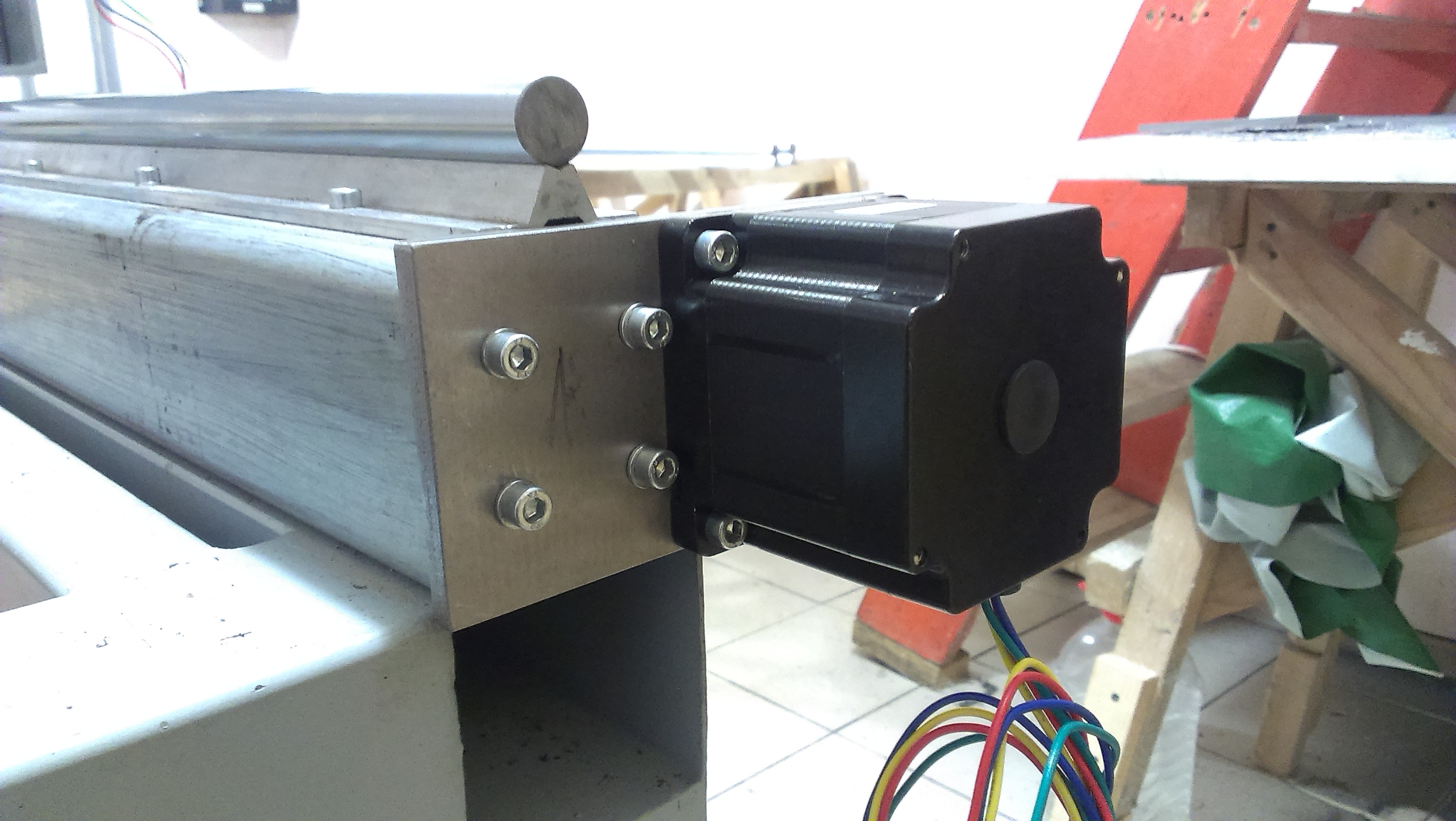

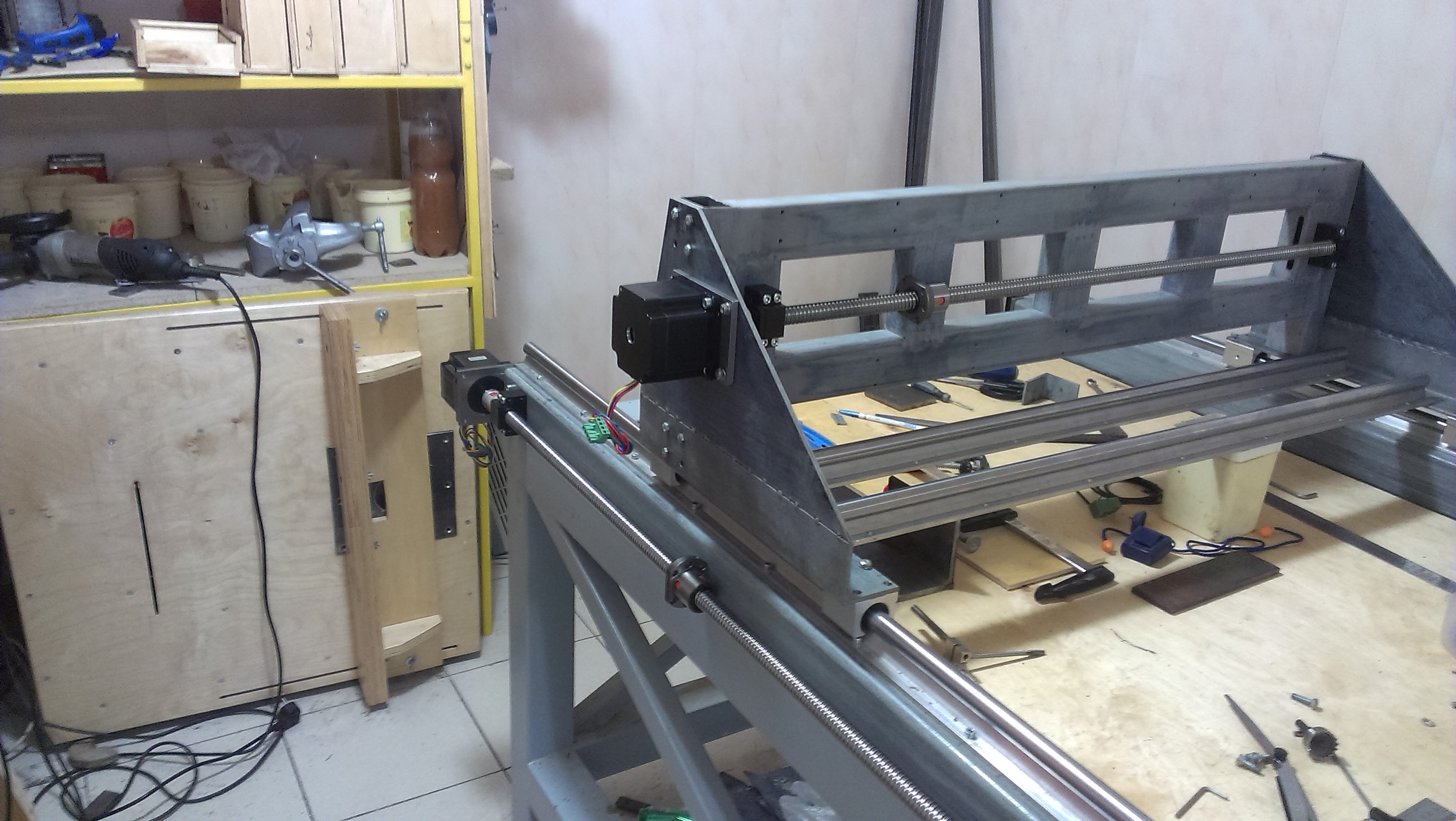

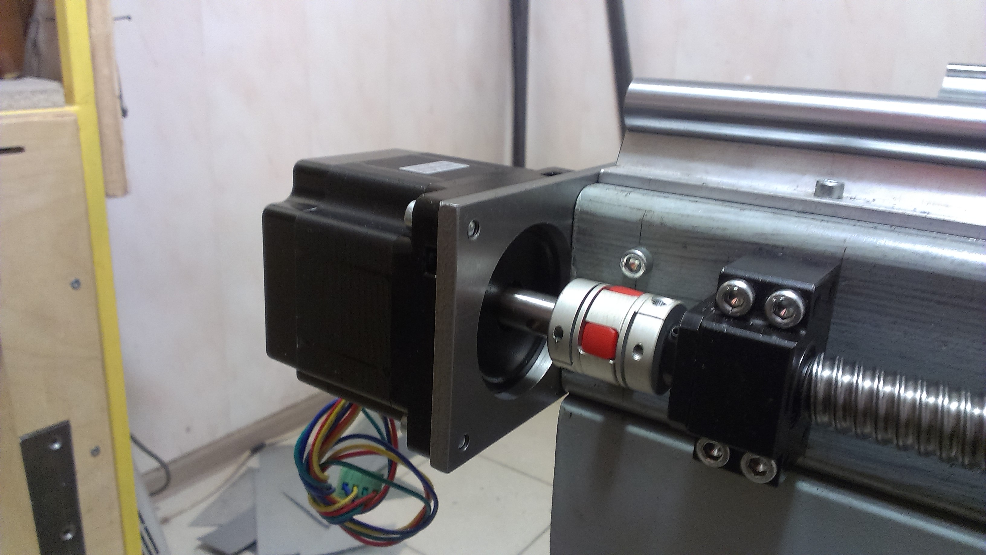

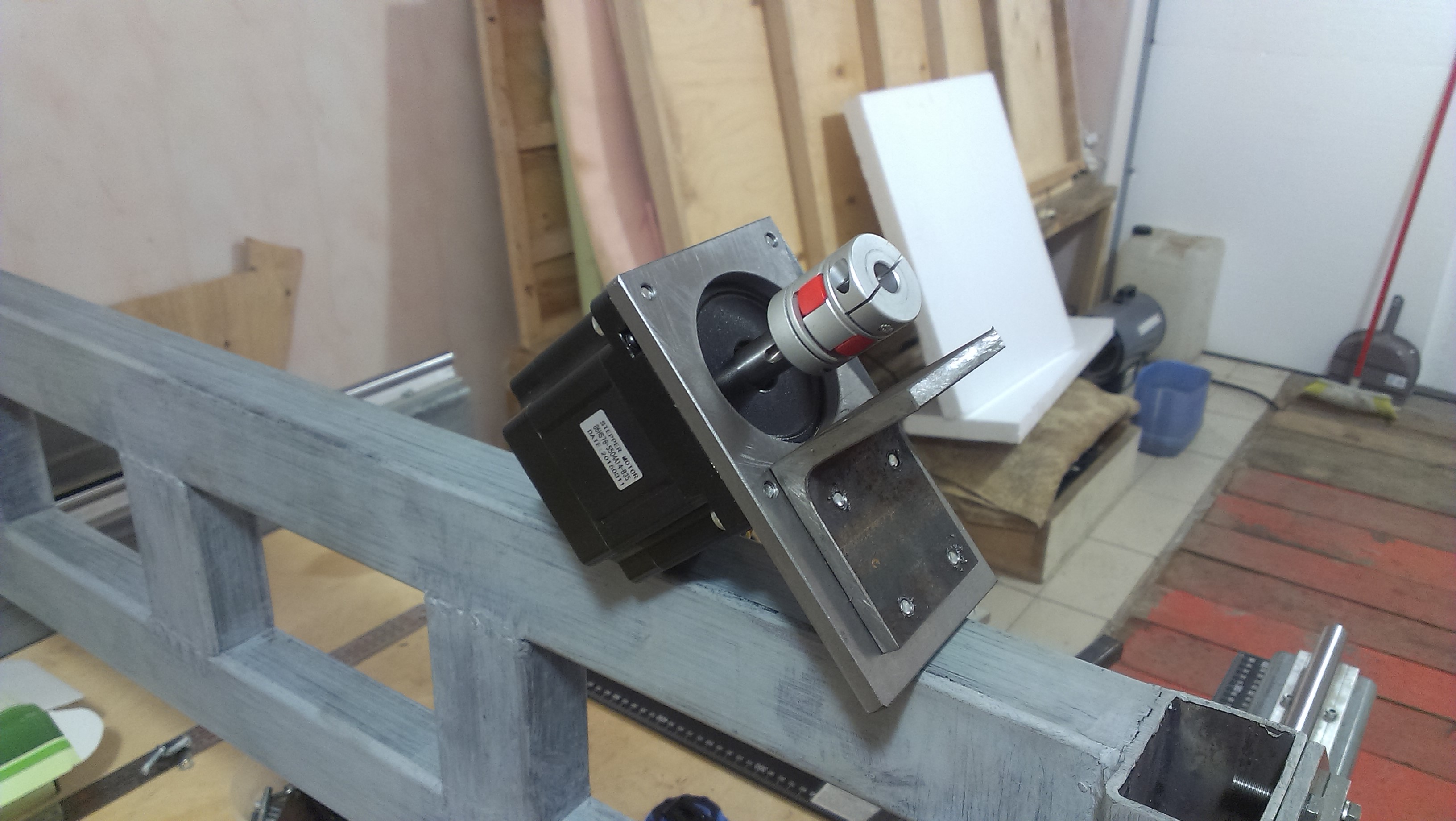

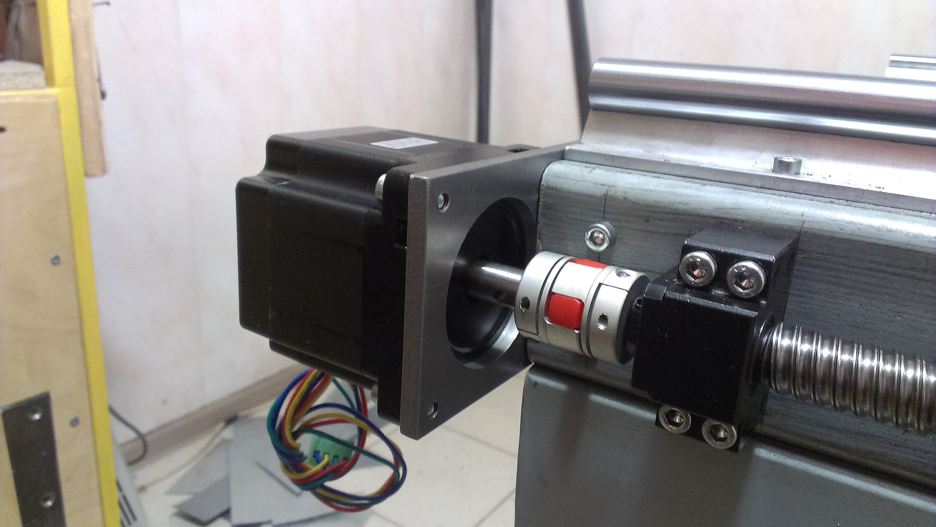

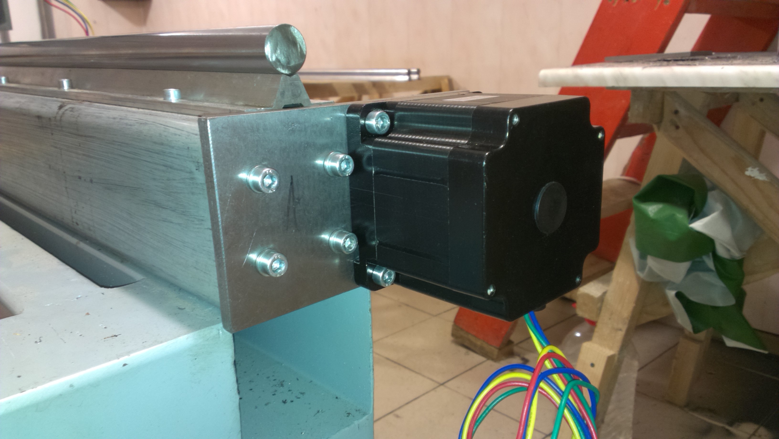

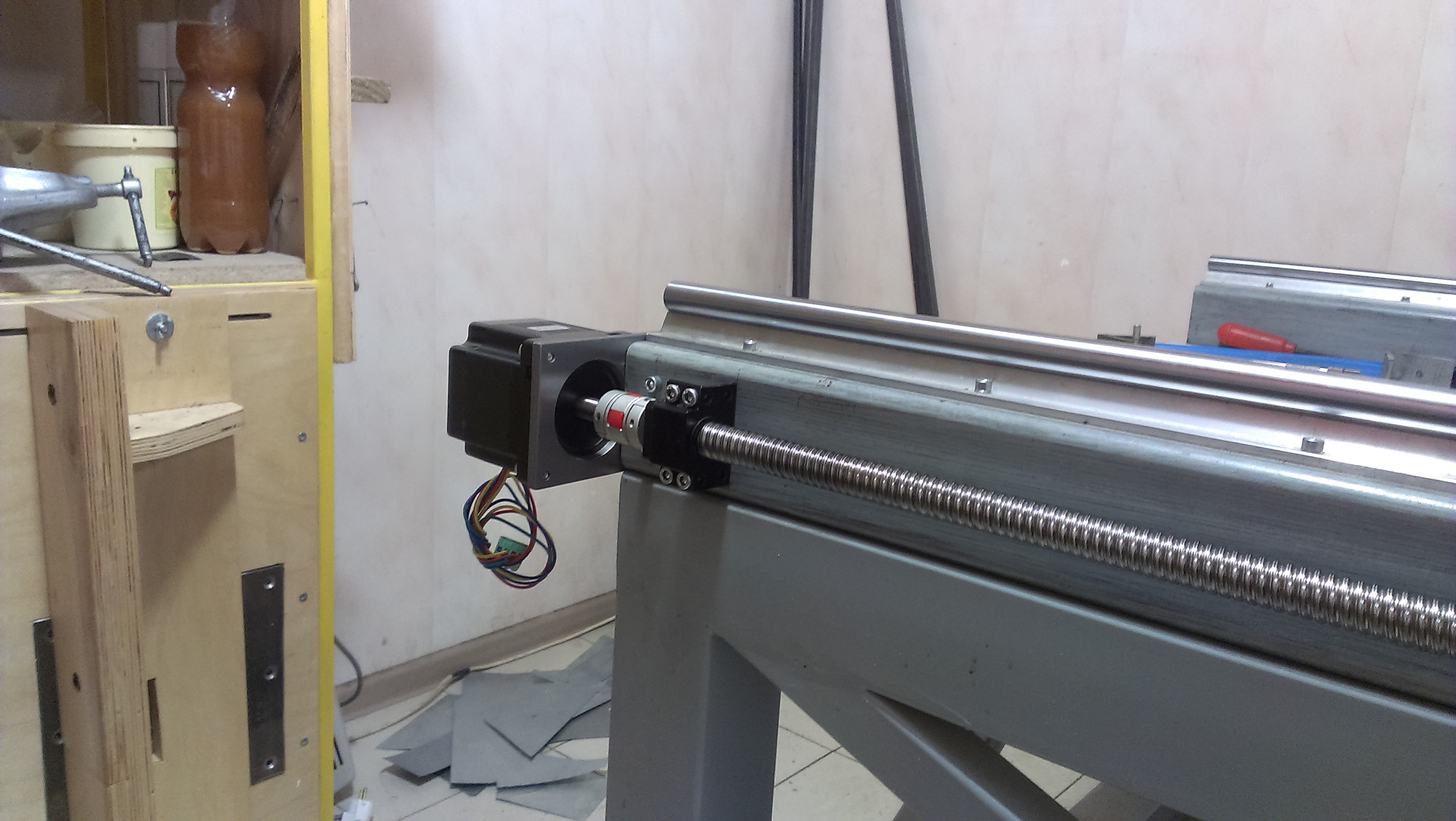

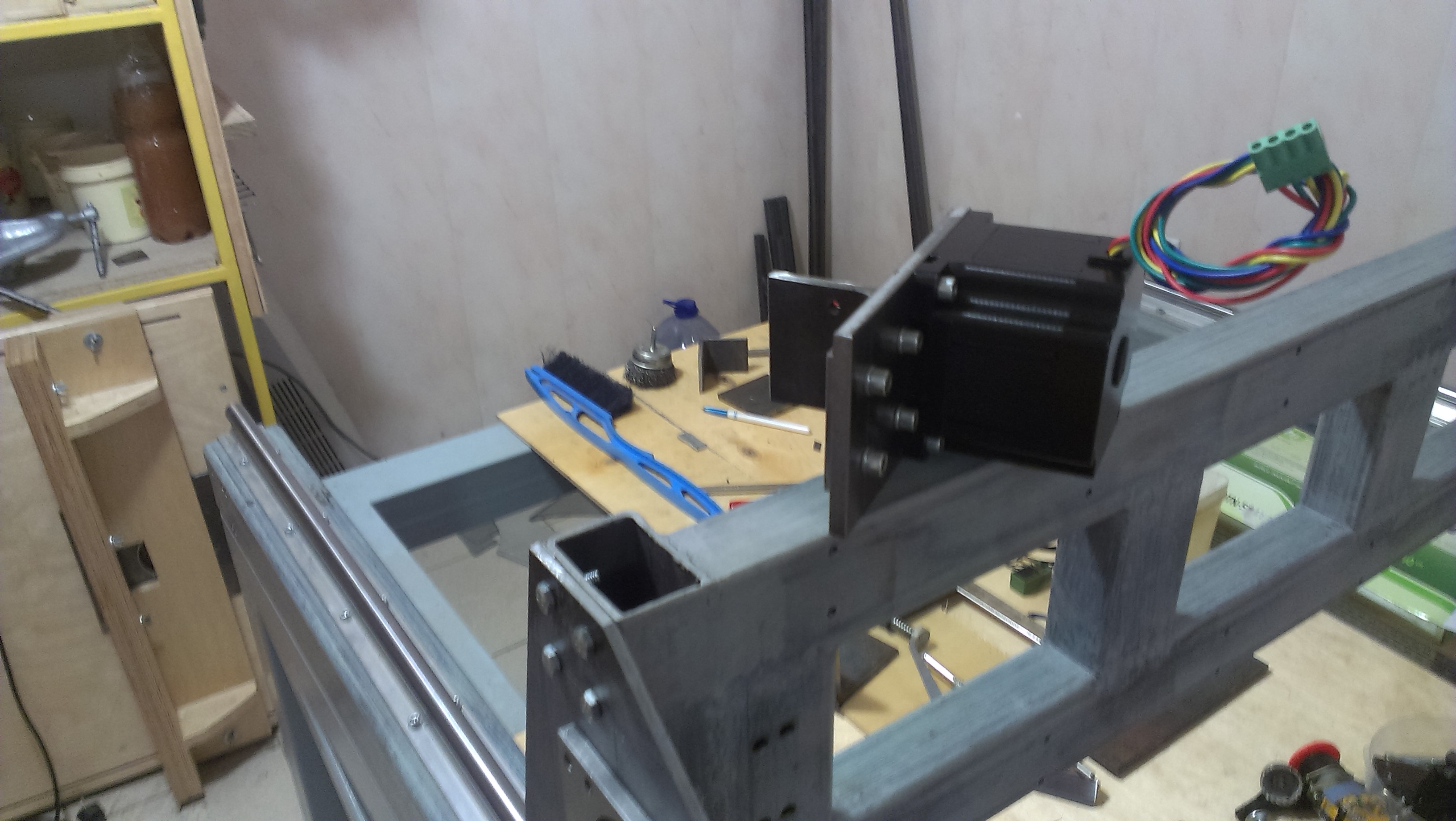

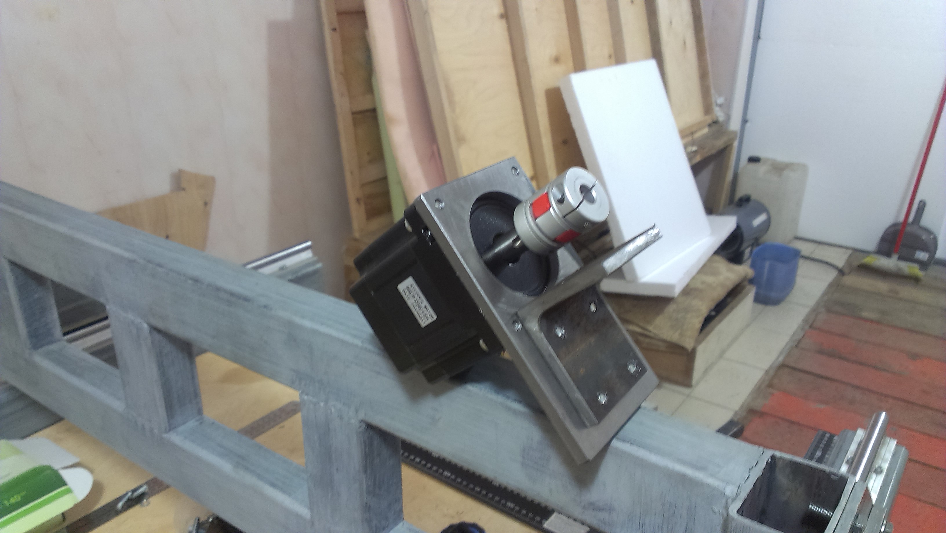

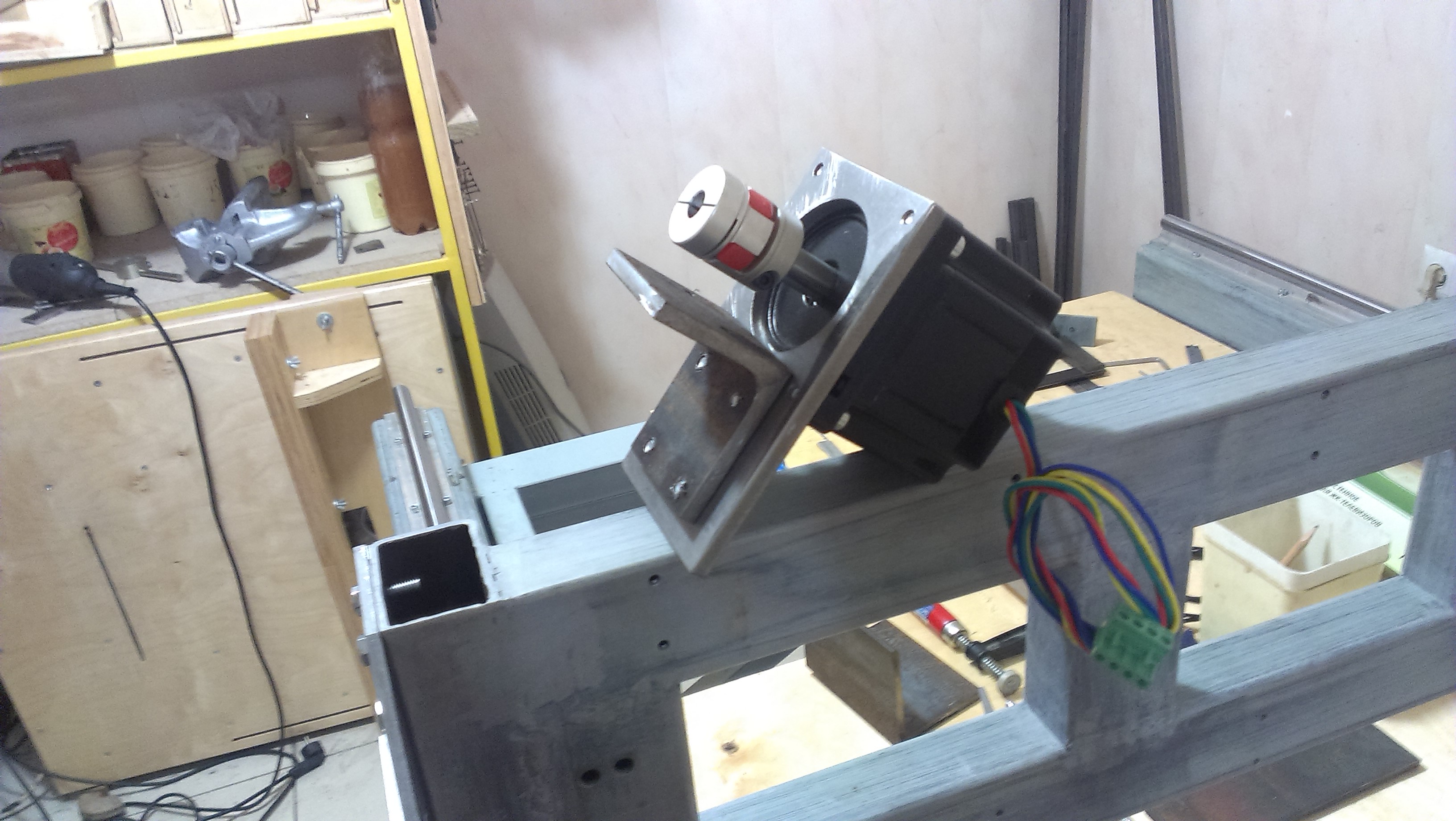

После установки винтов пришло время монтировать шаговые двигатели. Тут конструкцию придумывал я сам. Ну думаю получилось неплохо. Судите сами, на фото все видно.

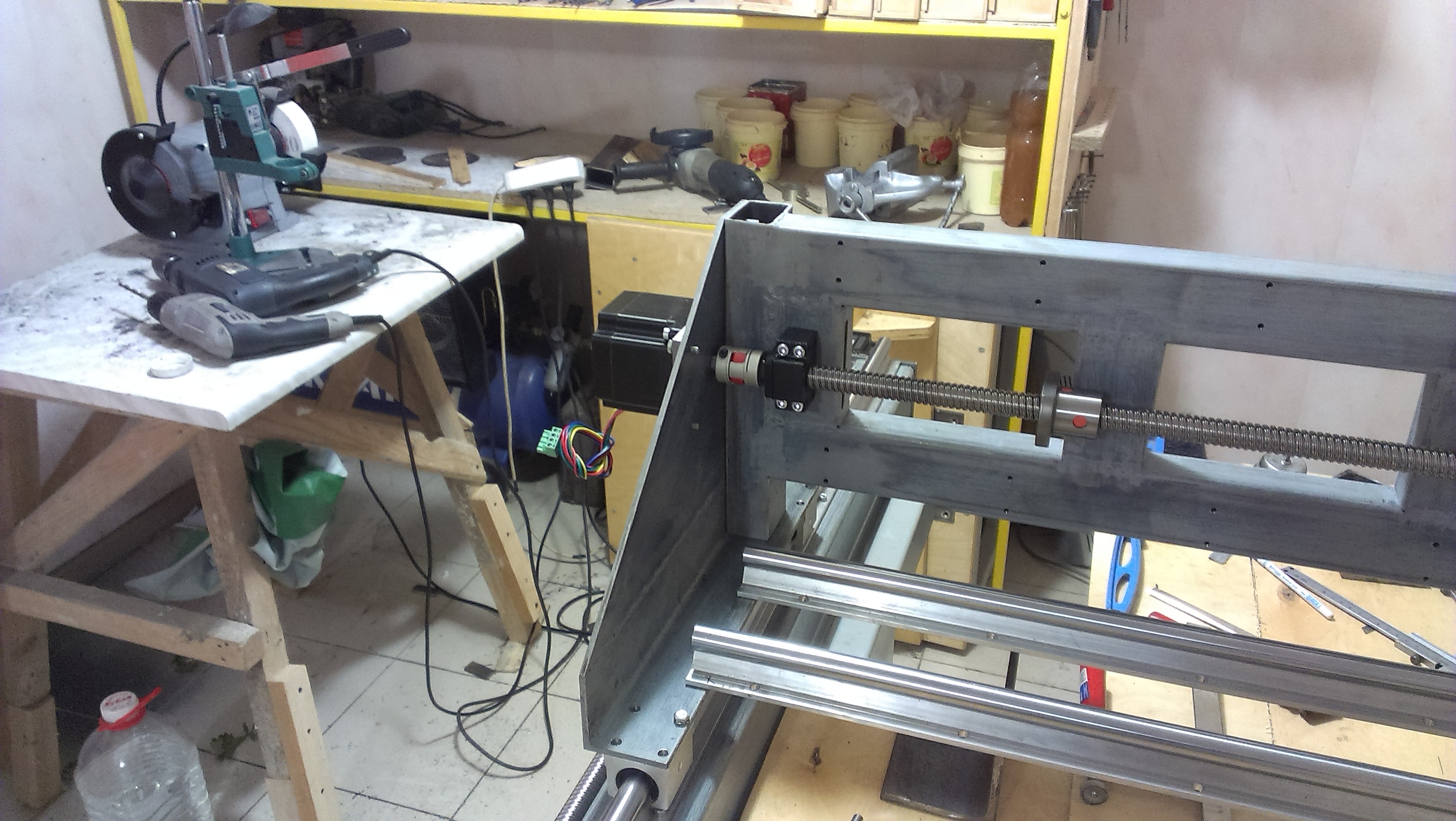

Двигатель по оси Y тоже на площадке. Все площадки прикрученны болтами и при регулировке тоже есть возможность поиграть .

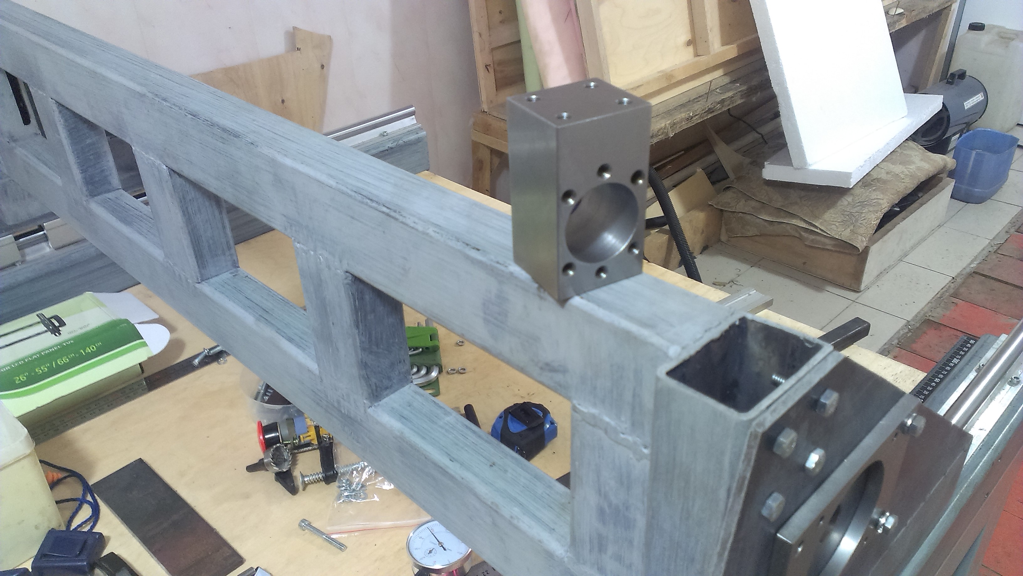

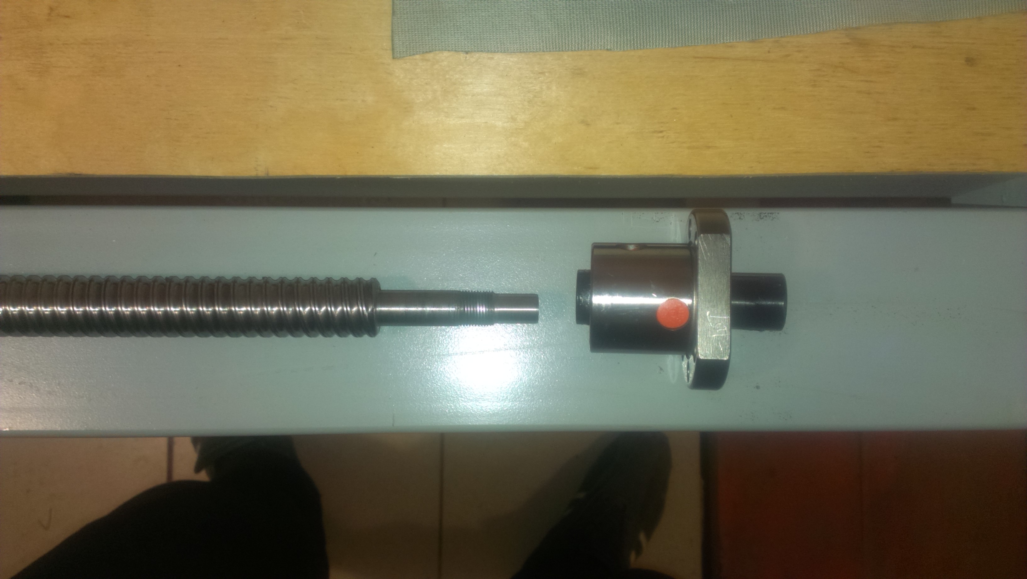

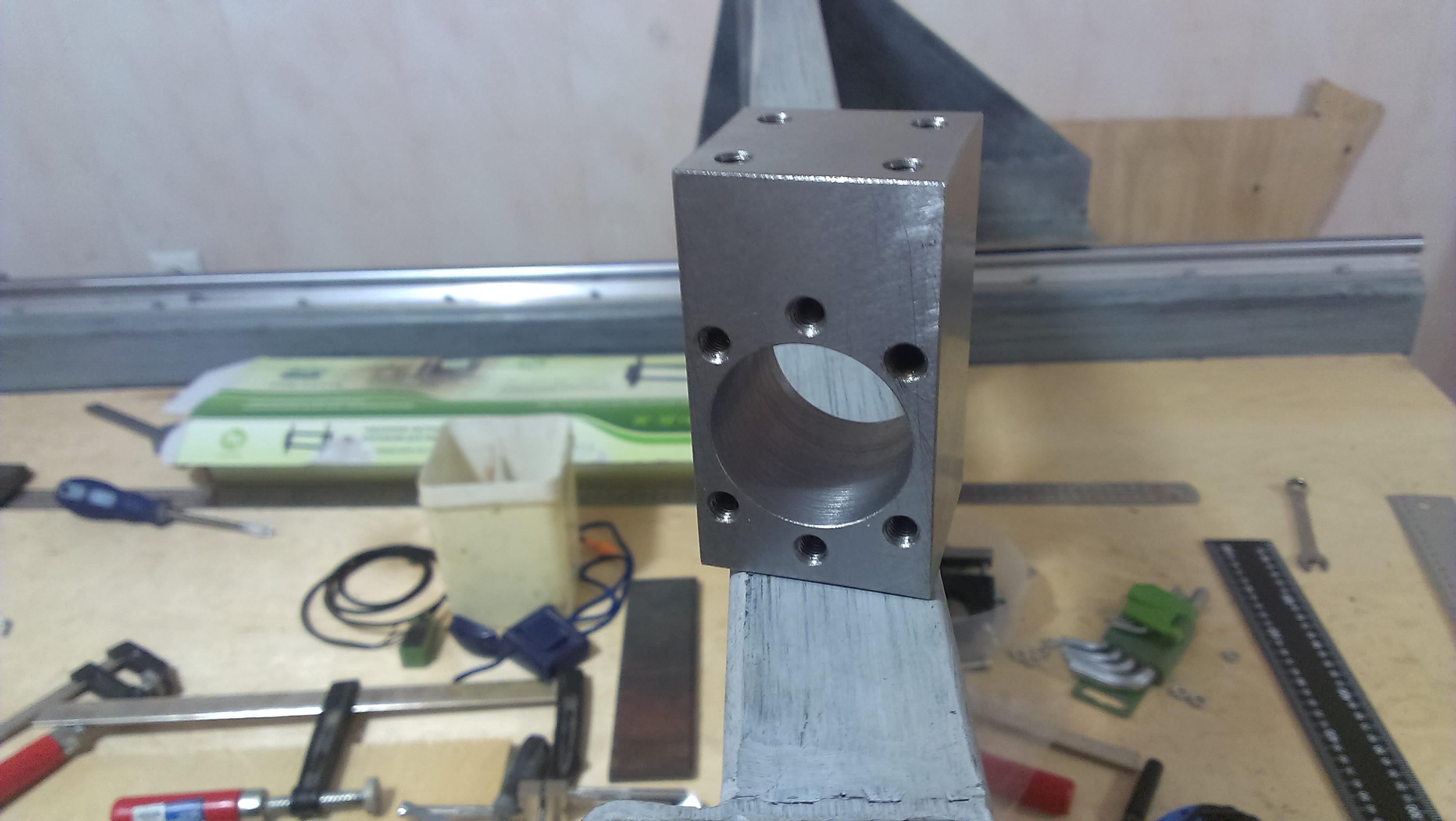

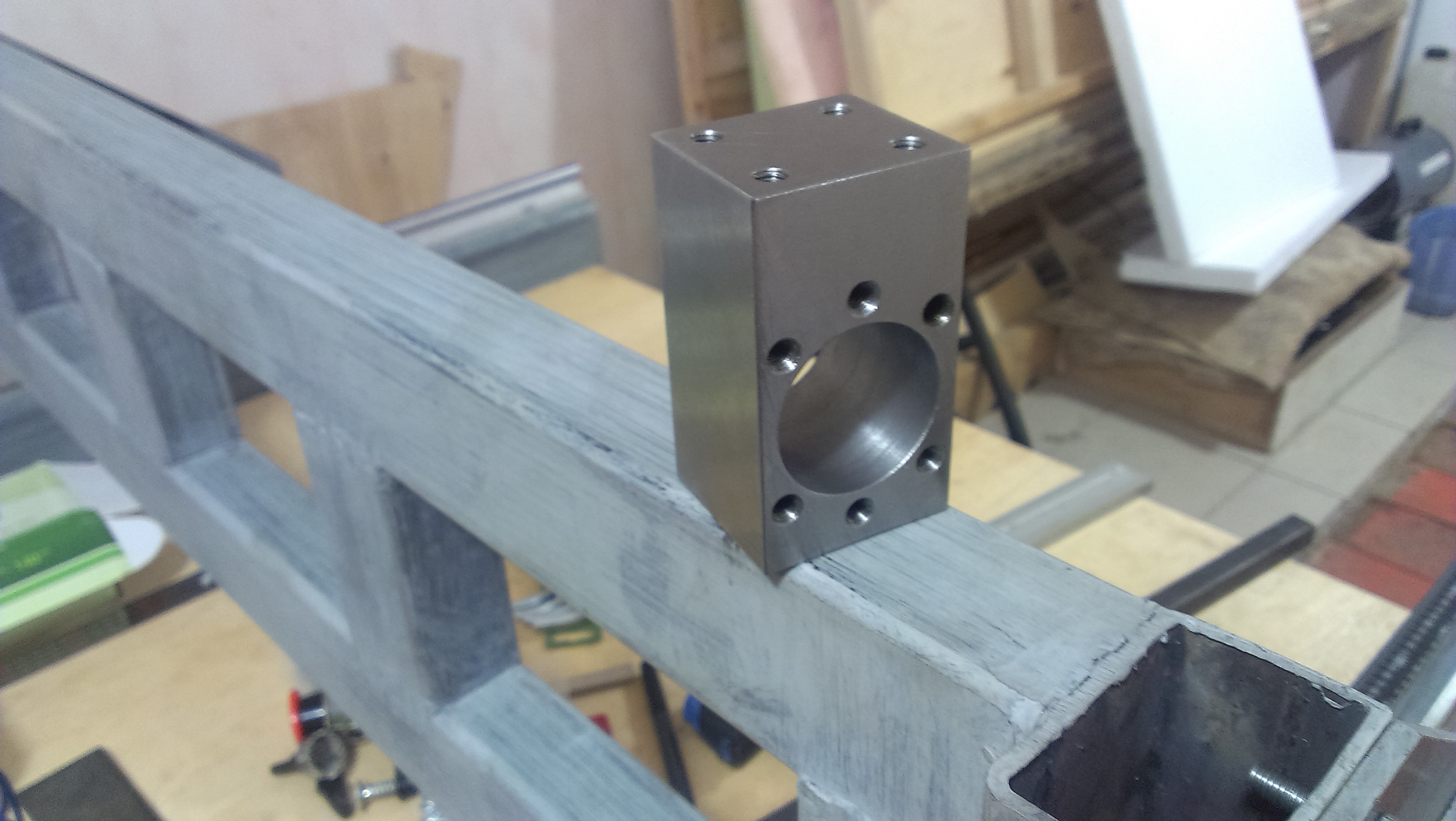

Заказал фрезеровщику три модуля крепления гаек ШВП по своим размерам. Все сделали , вот как то так.

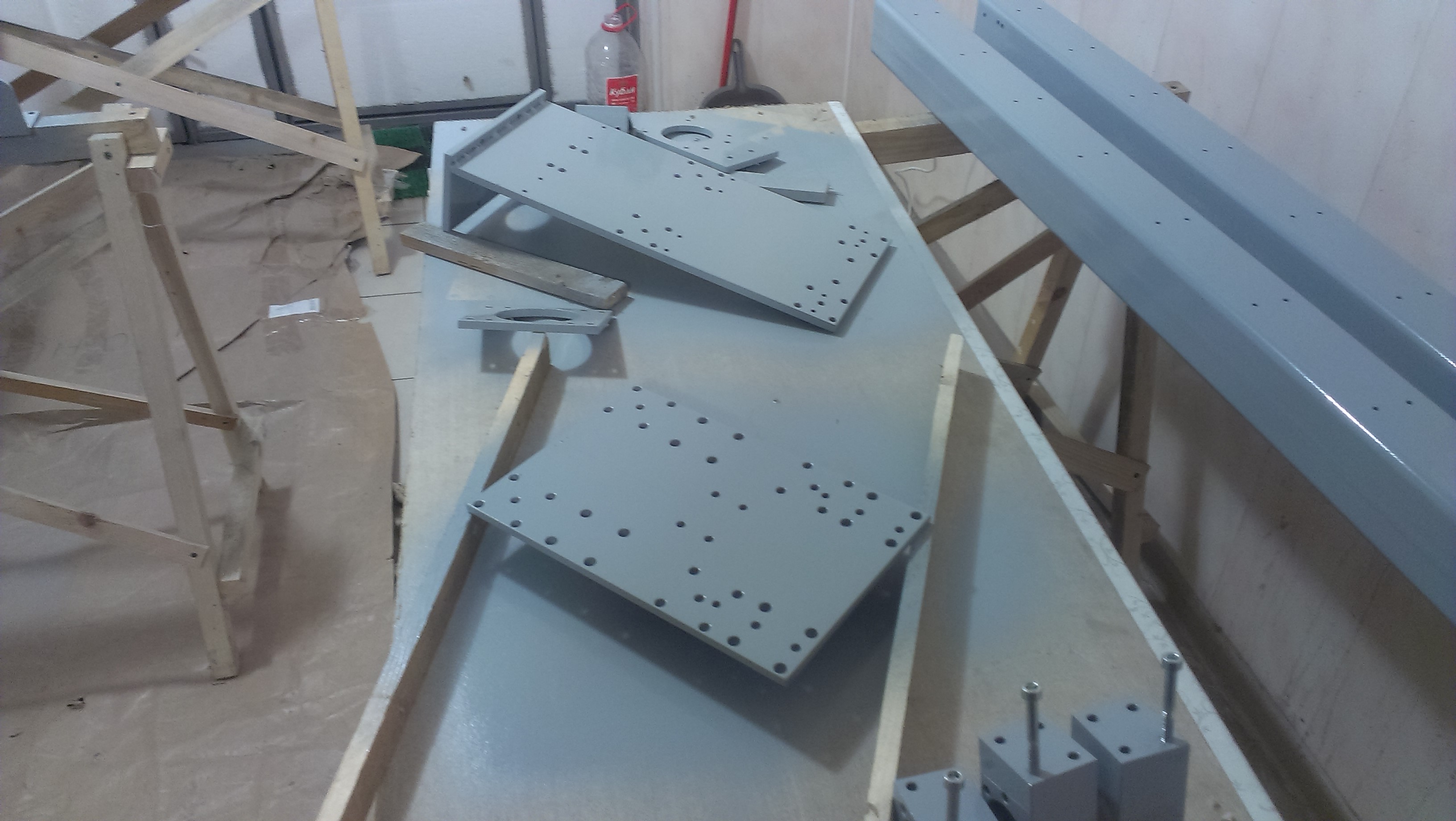

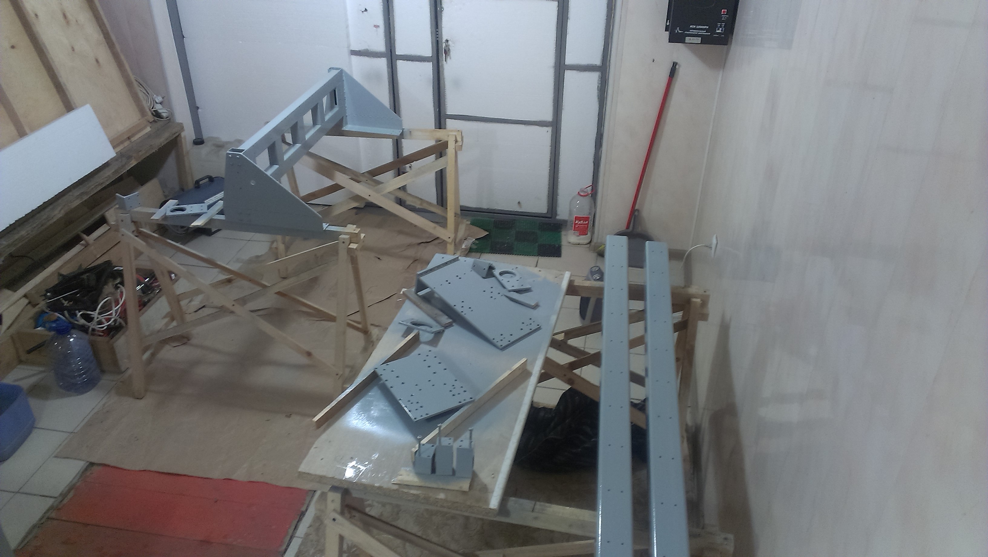

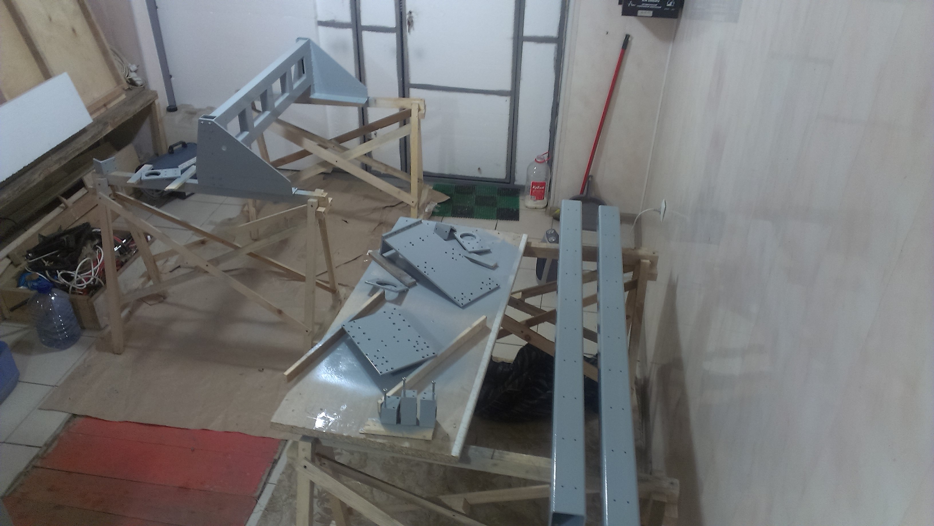

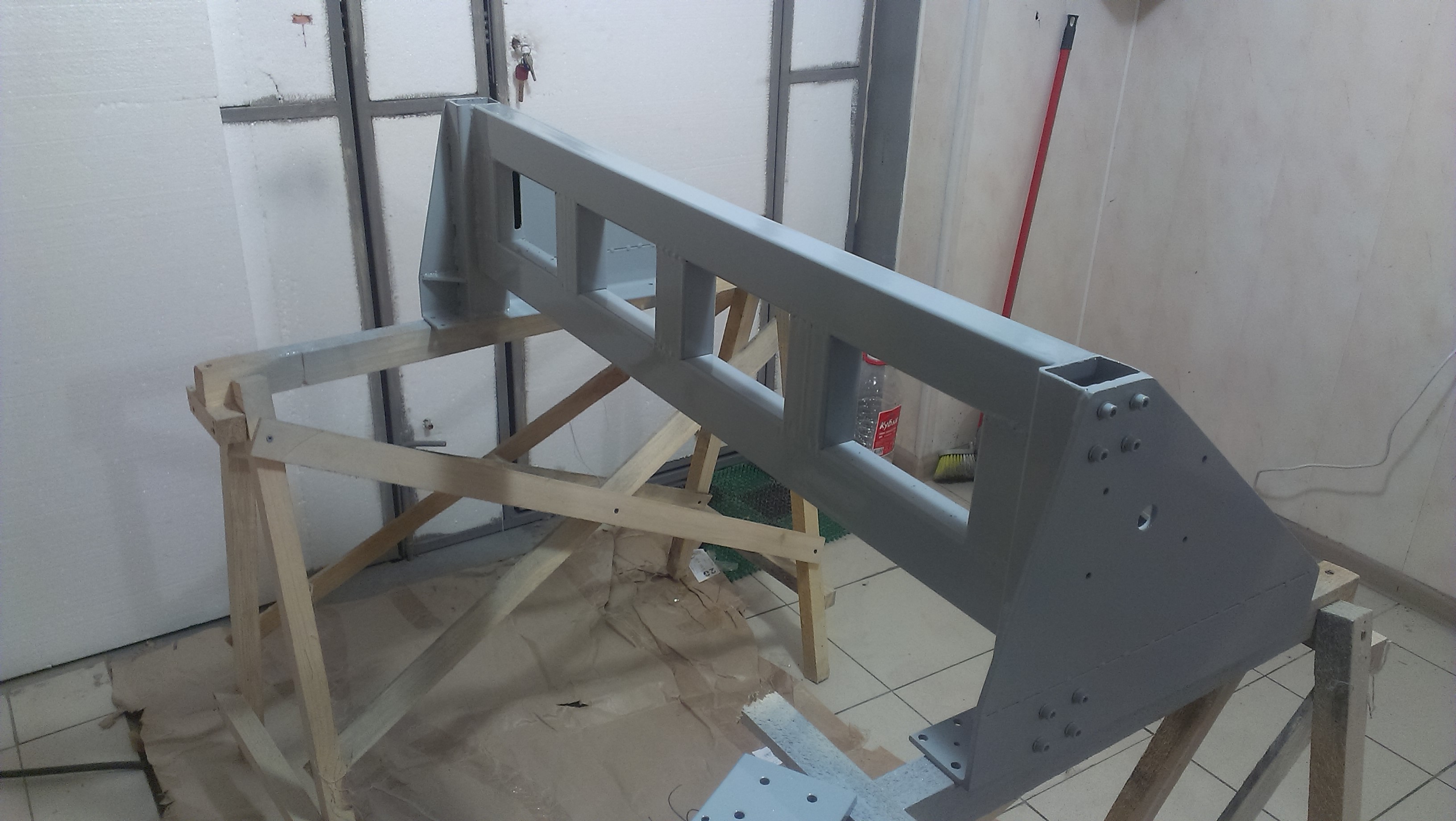

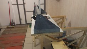

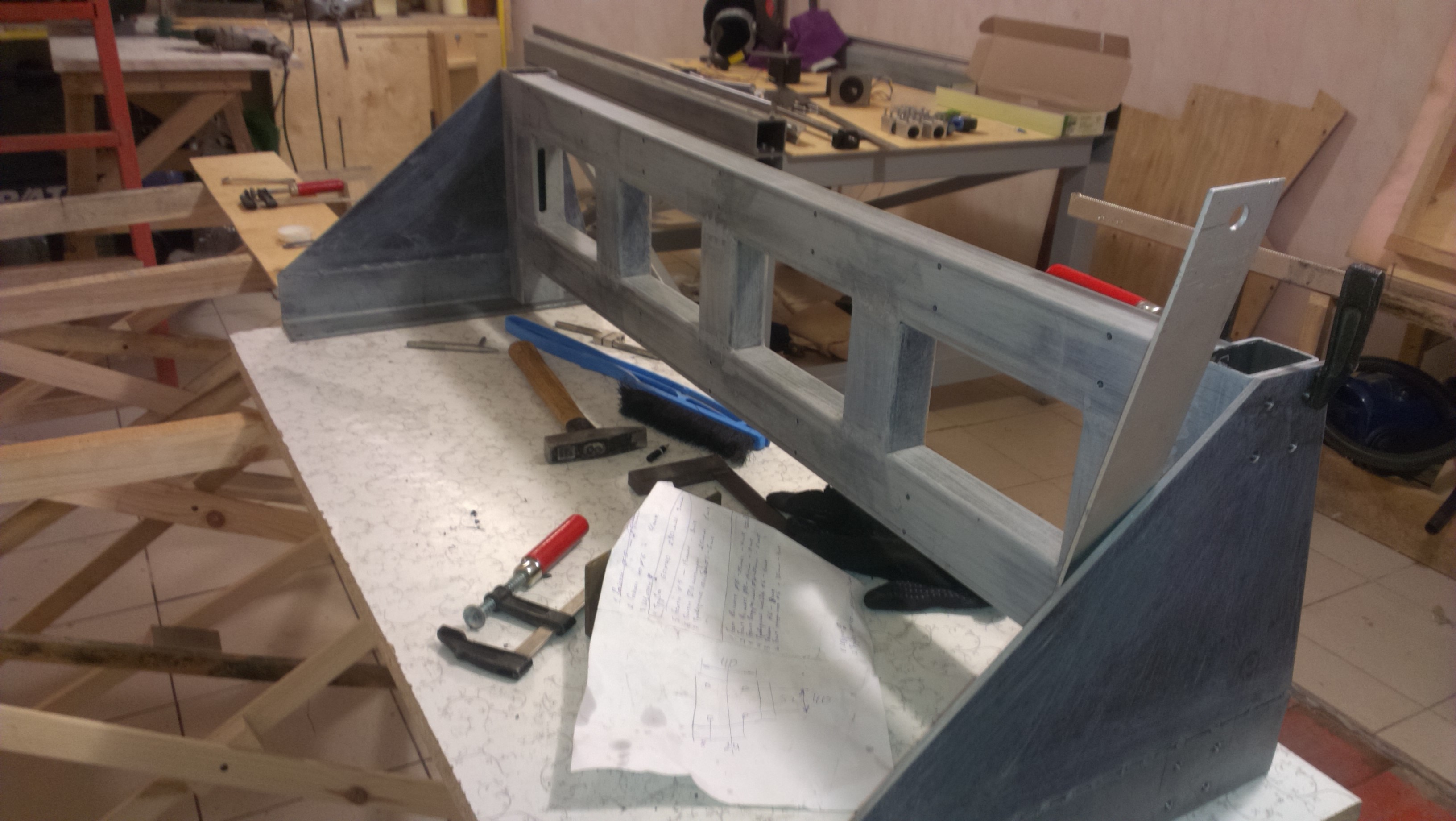

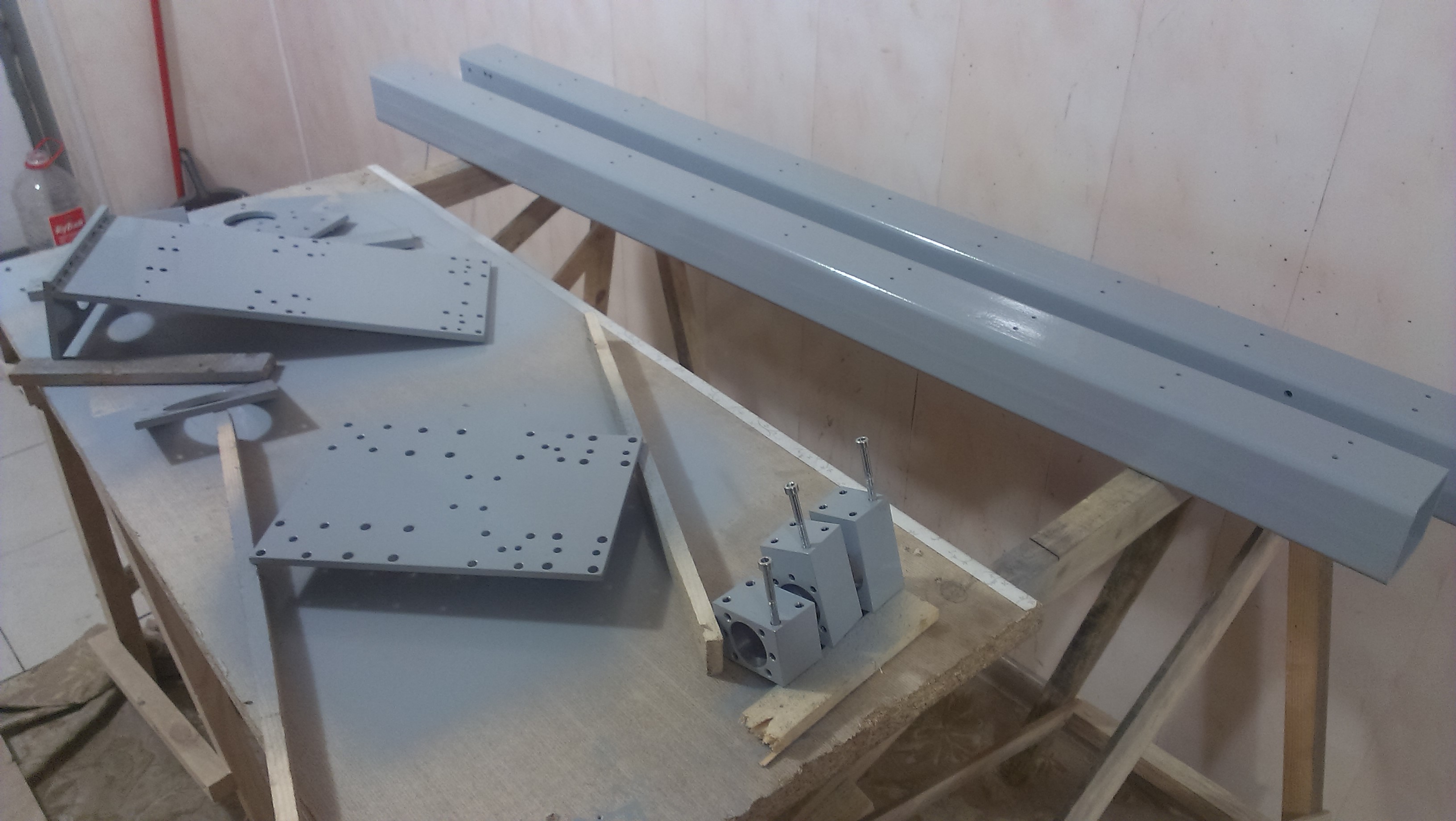

Дальше все разобрал и покрасил!

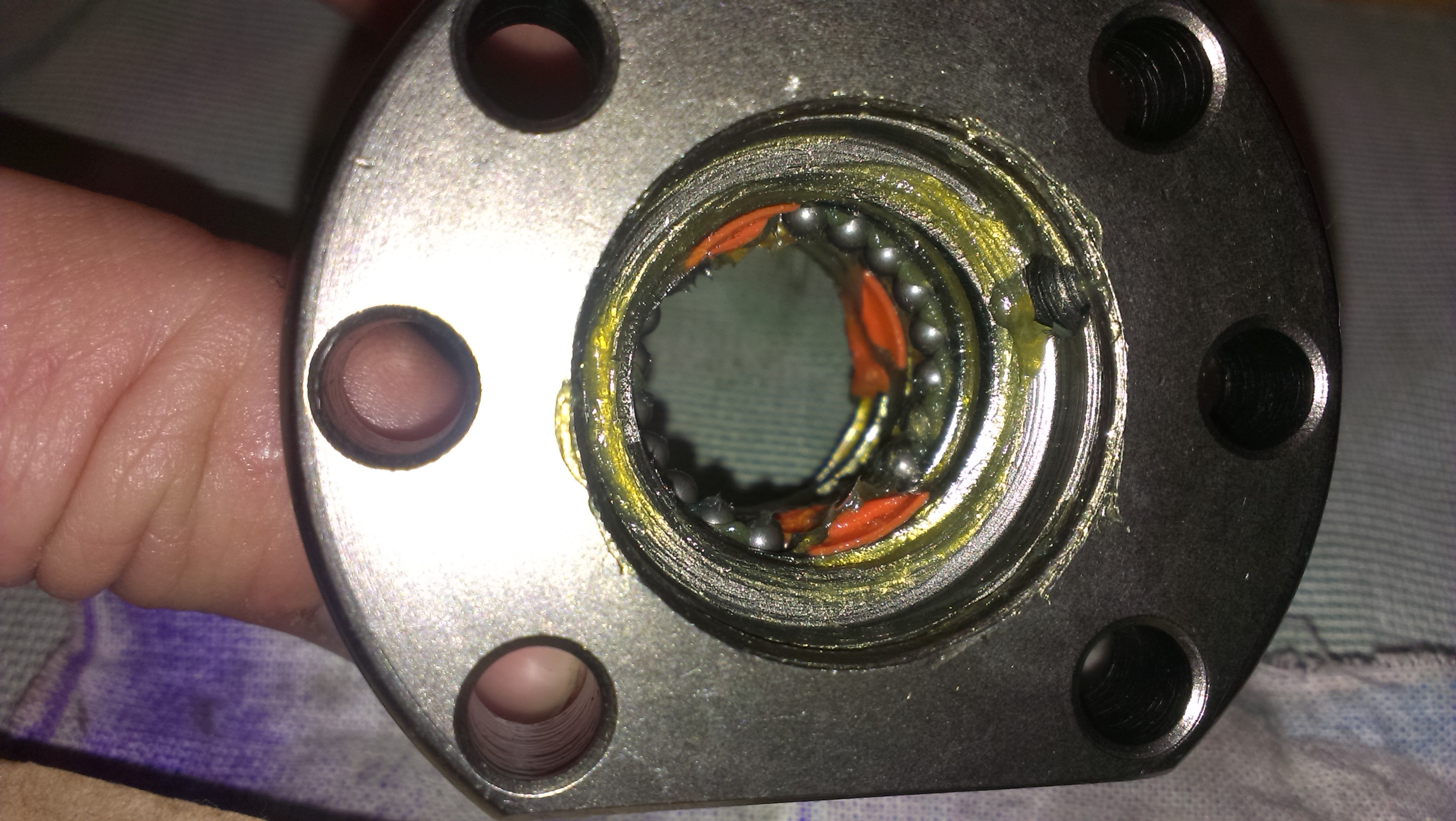

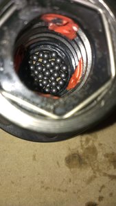

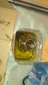

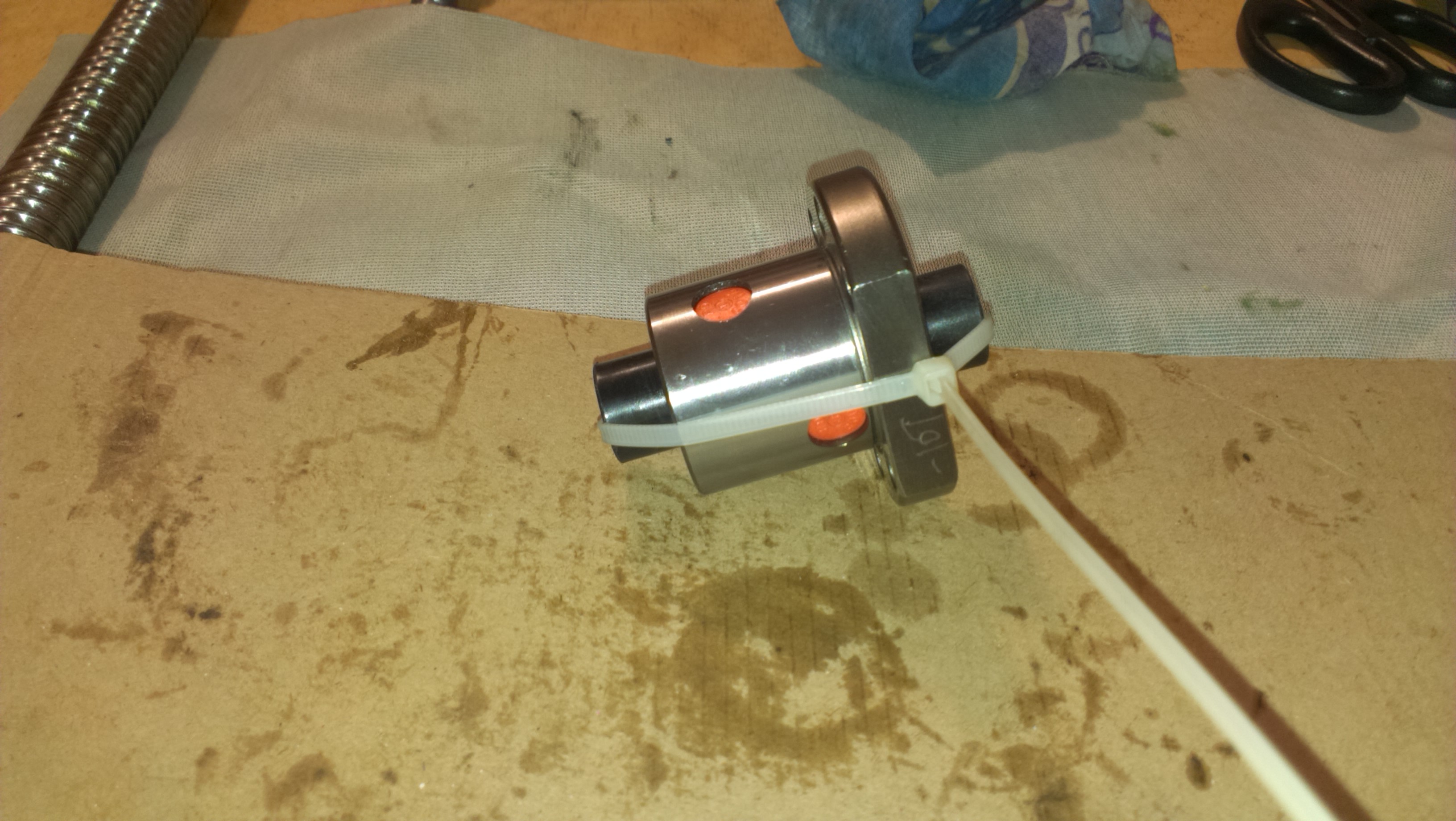

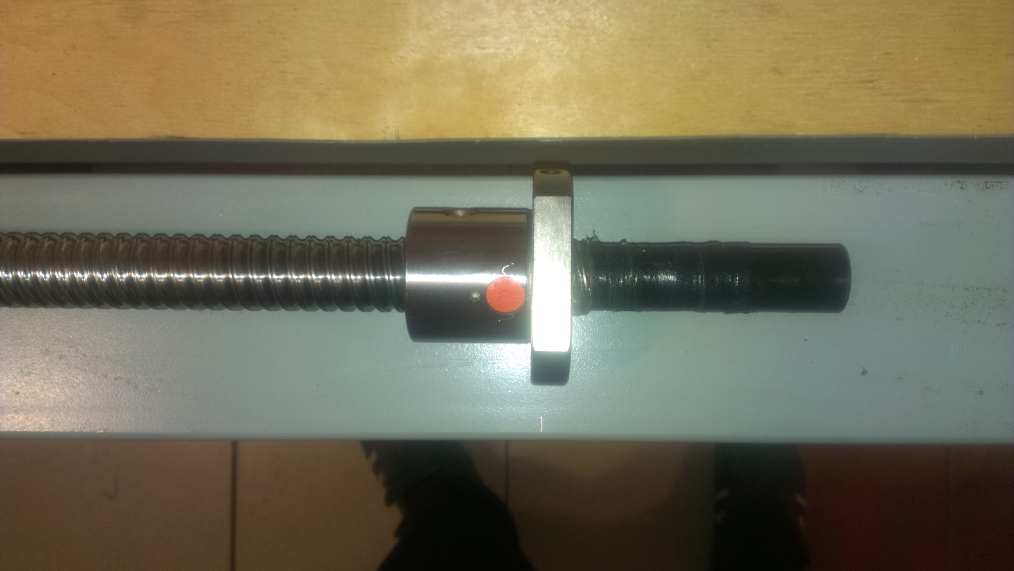

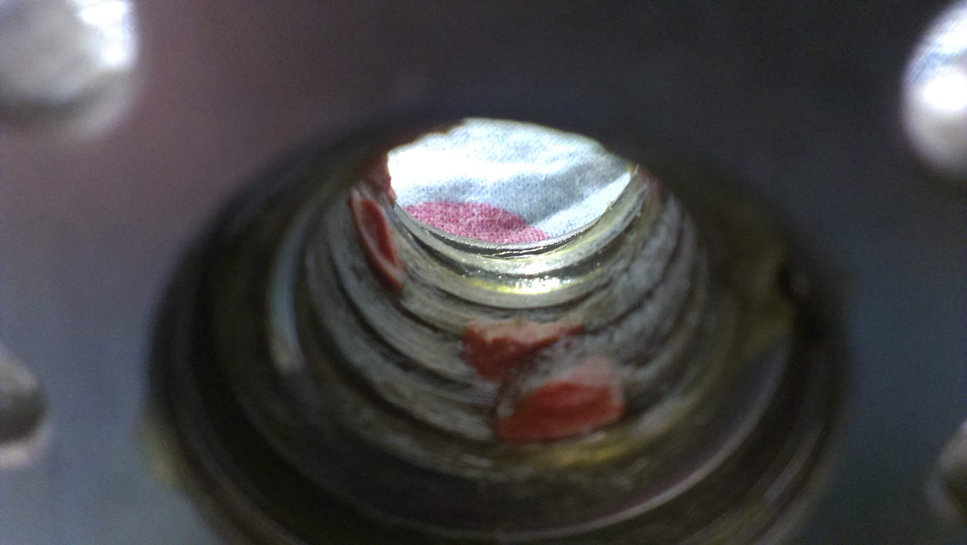

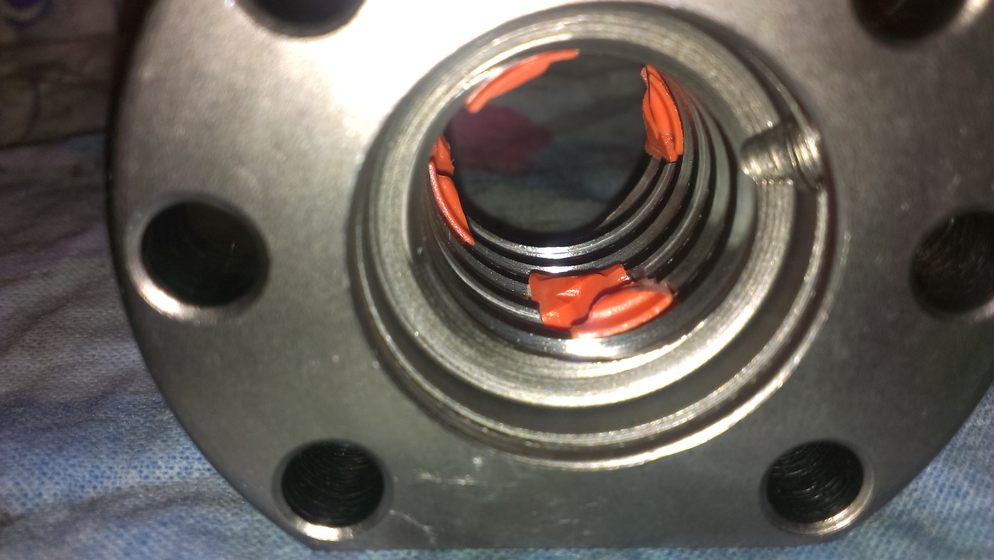

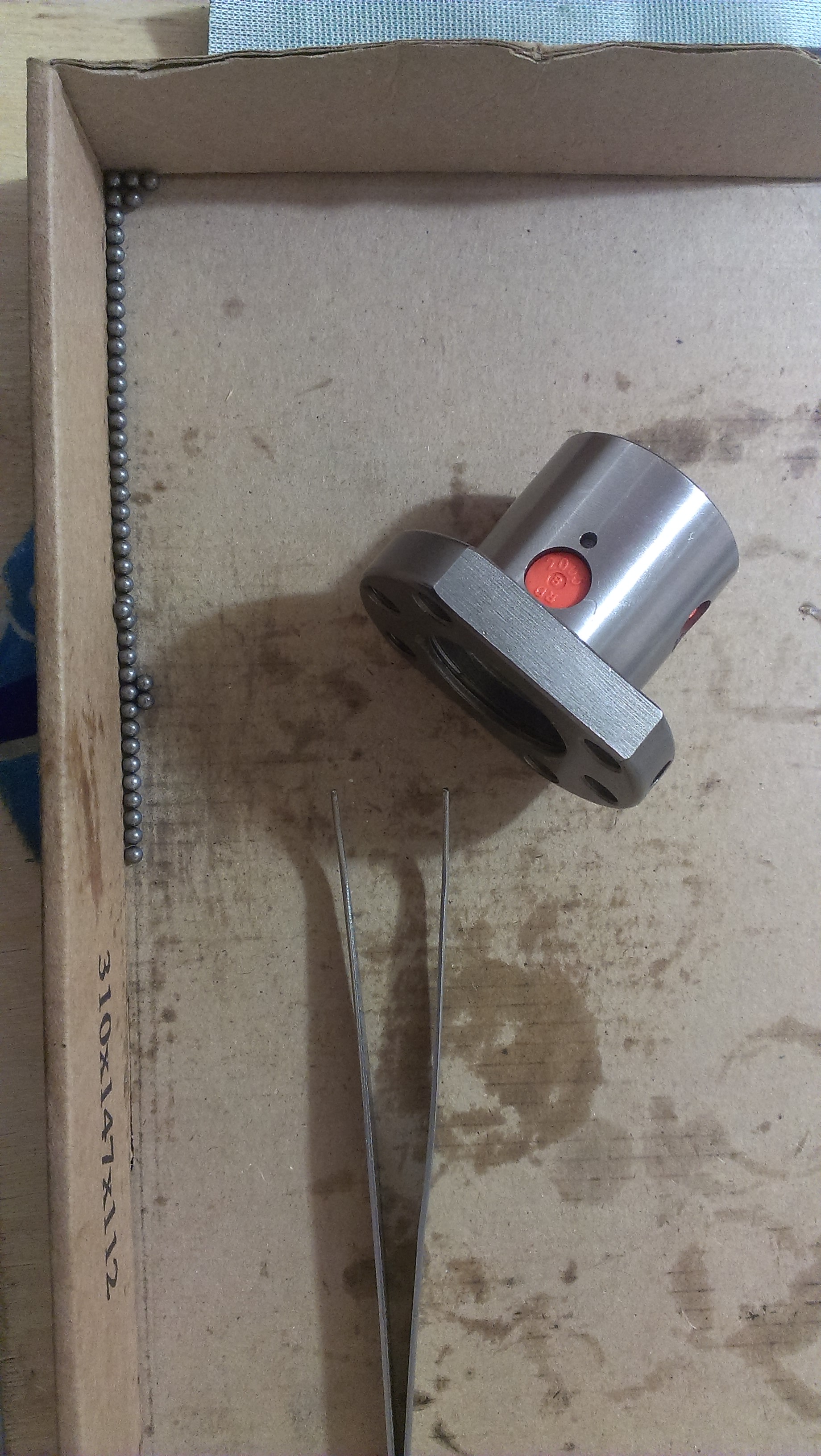

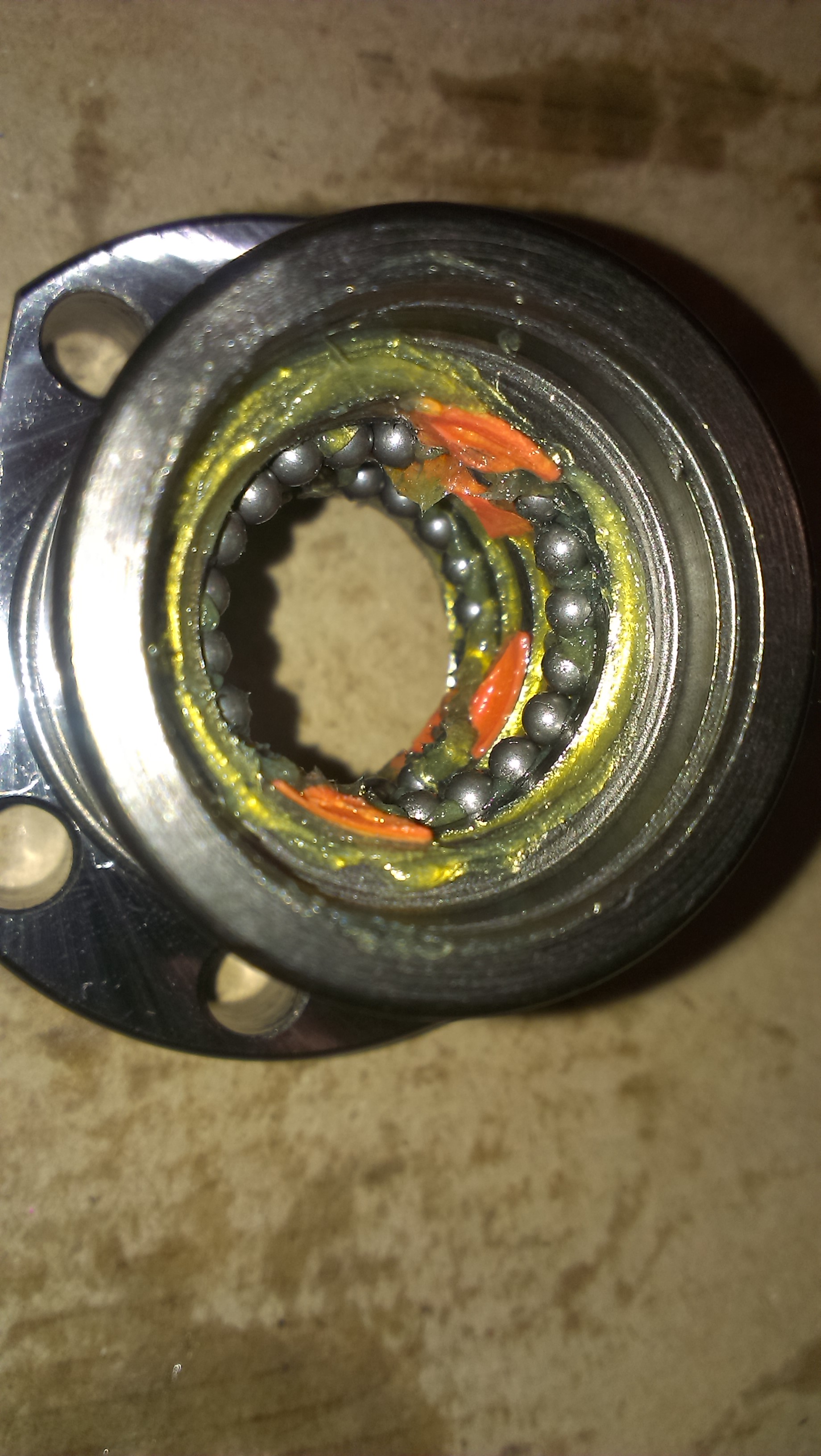

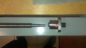

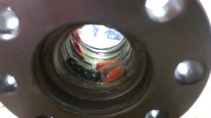

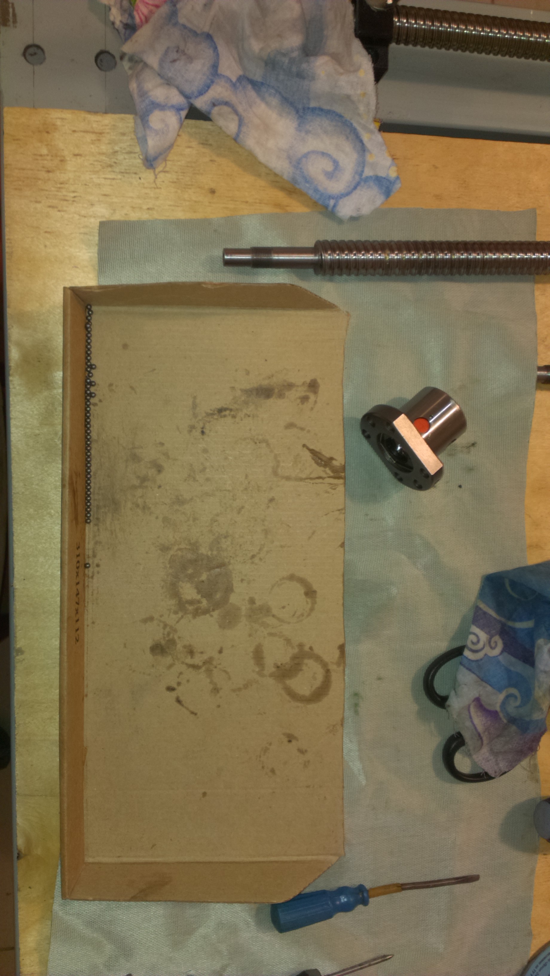

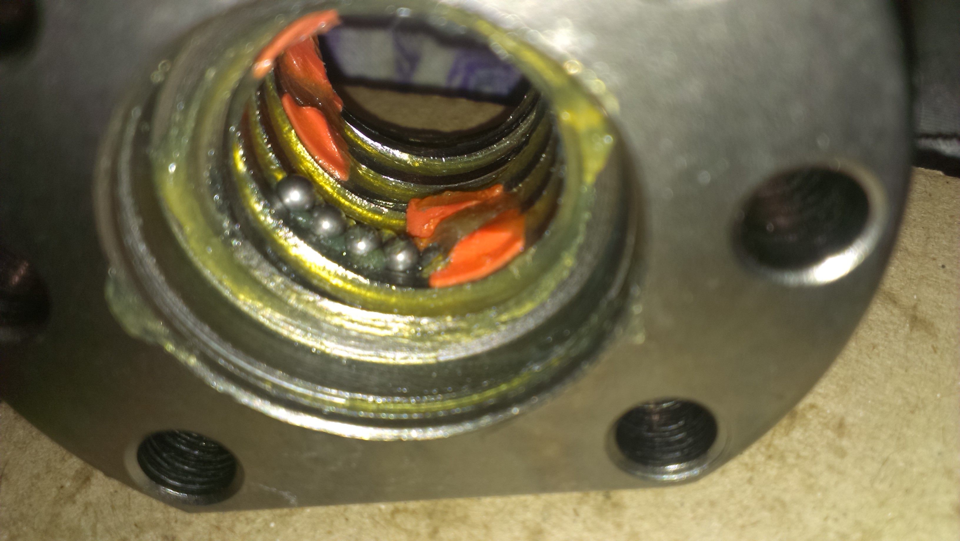

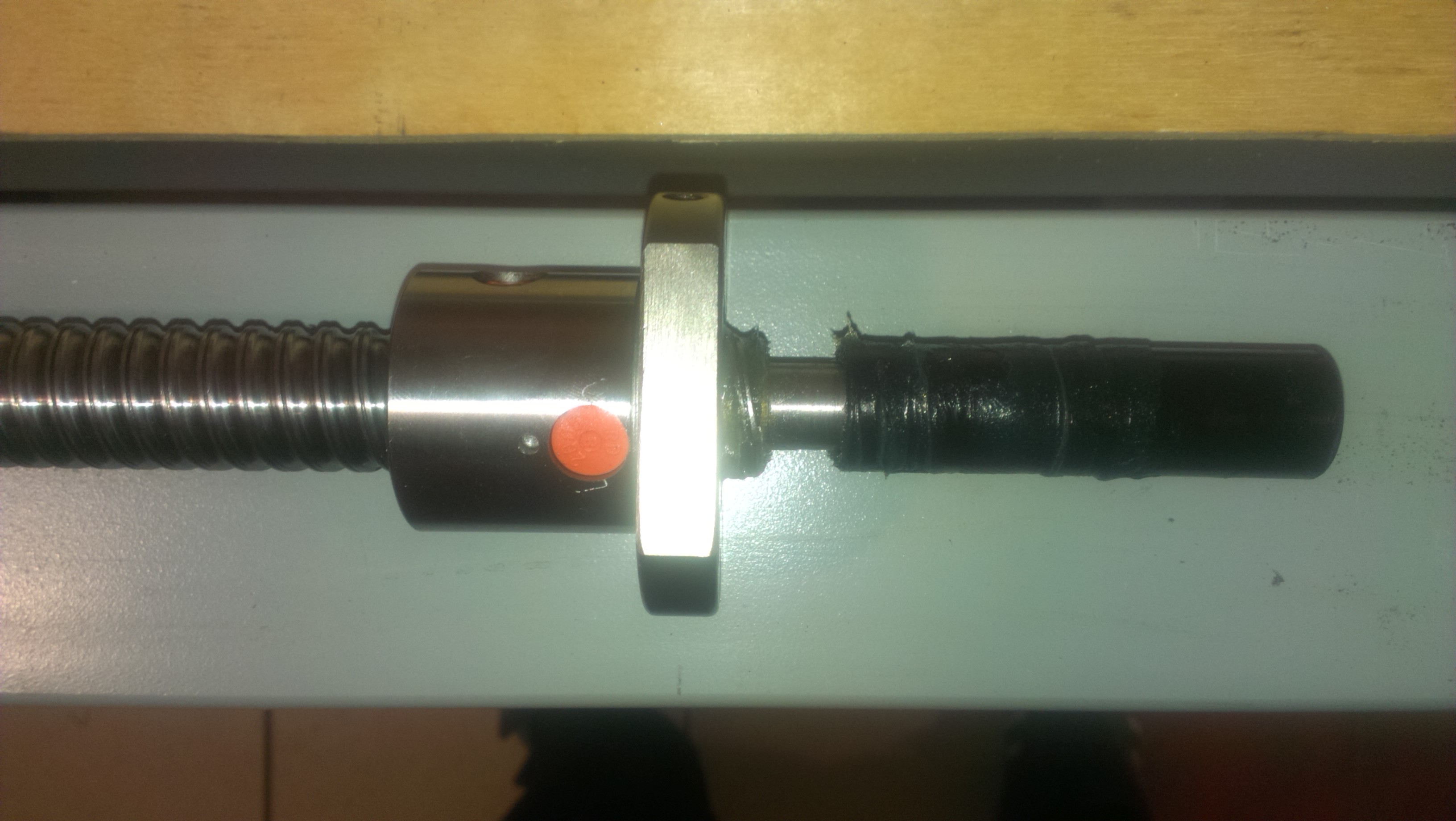

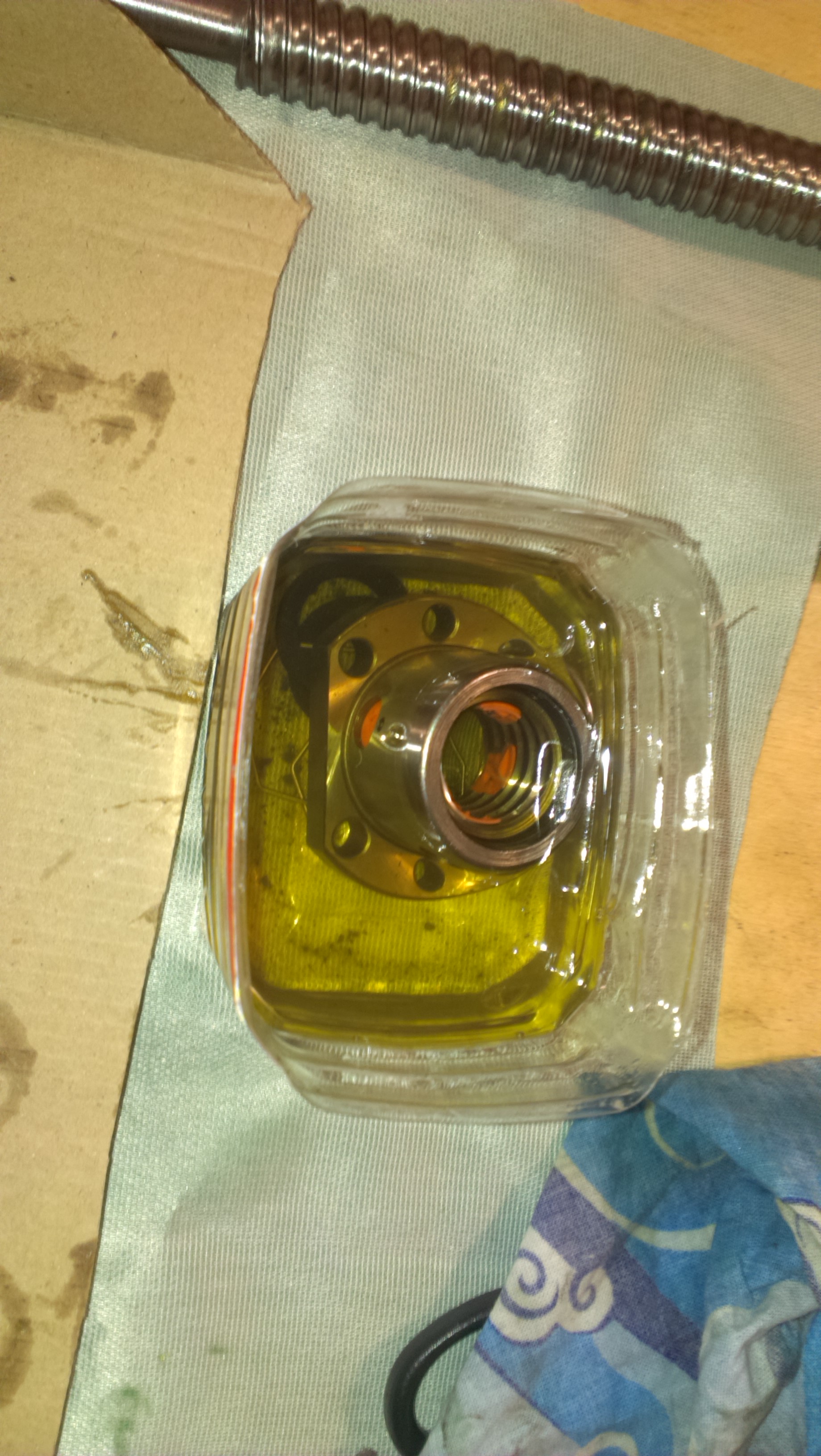

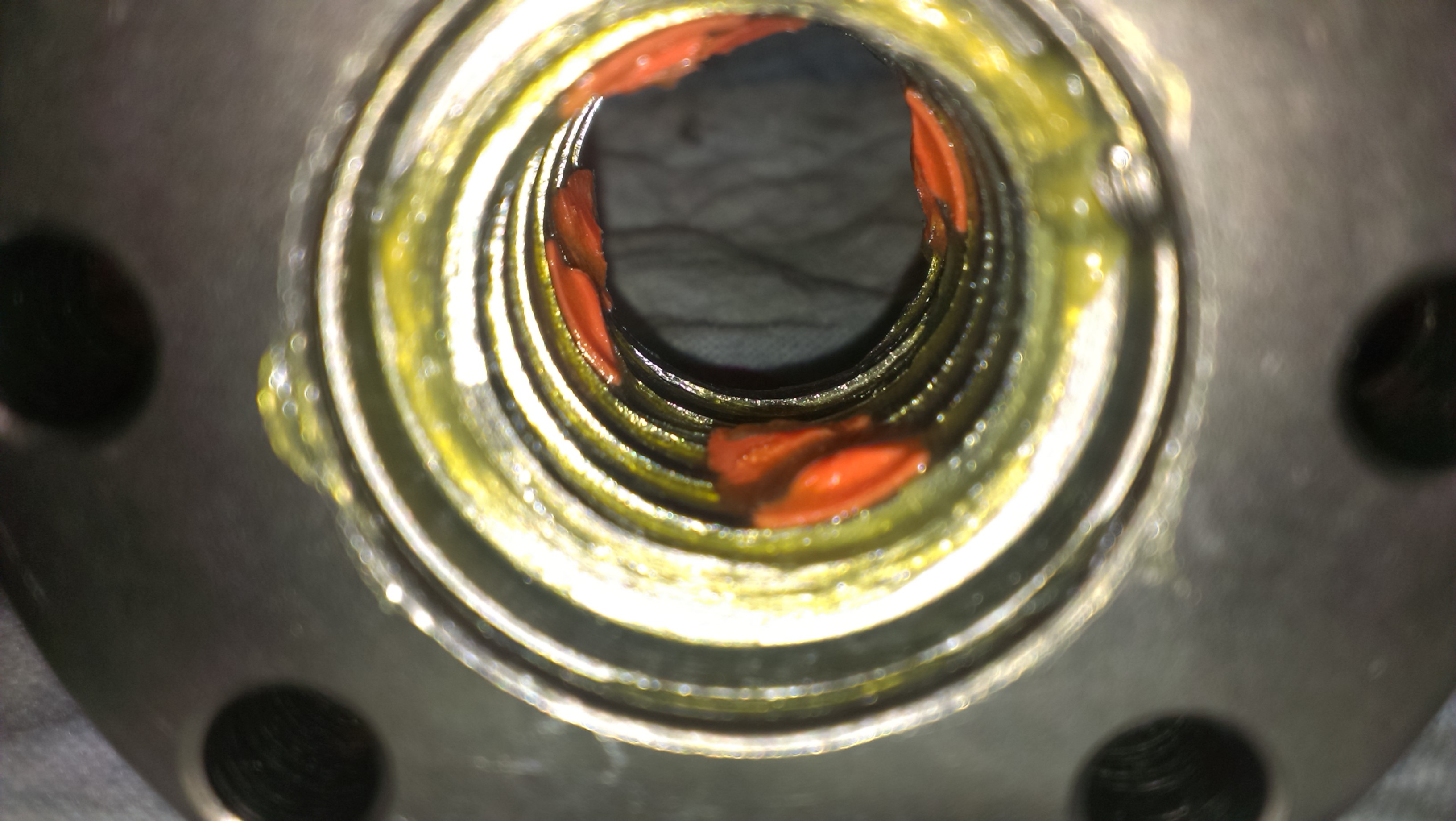

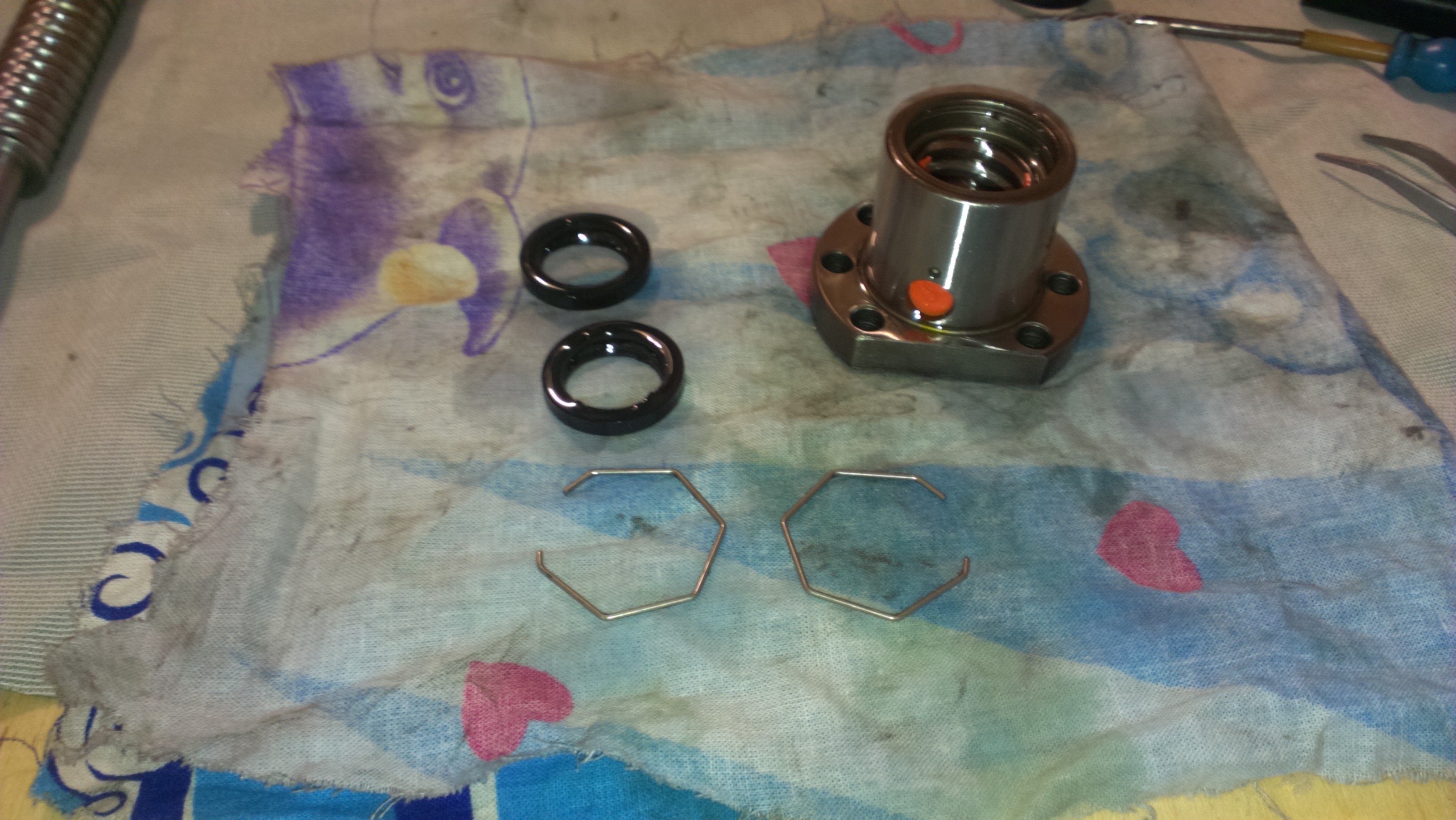

Пока сохнут детали станка решил разобрать , помыть , смазать гайки ШВП. Т.к. было обнаруженно в этой части два косяка. Первое , это то что в гайках ШВП прослушивались похрустывания как будто песочек в них. А второй косяк это кривизна одного винта, кривизна есть во всех винтах, но этот самый кривой, можно сказать кривущий.
Ну и по порядку. Разобрал гайки , опыт уже есть, помыл , смазал и собрал. Теперь все гуд. Крутятся как пологается.

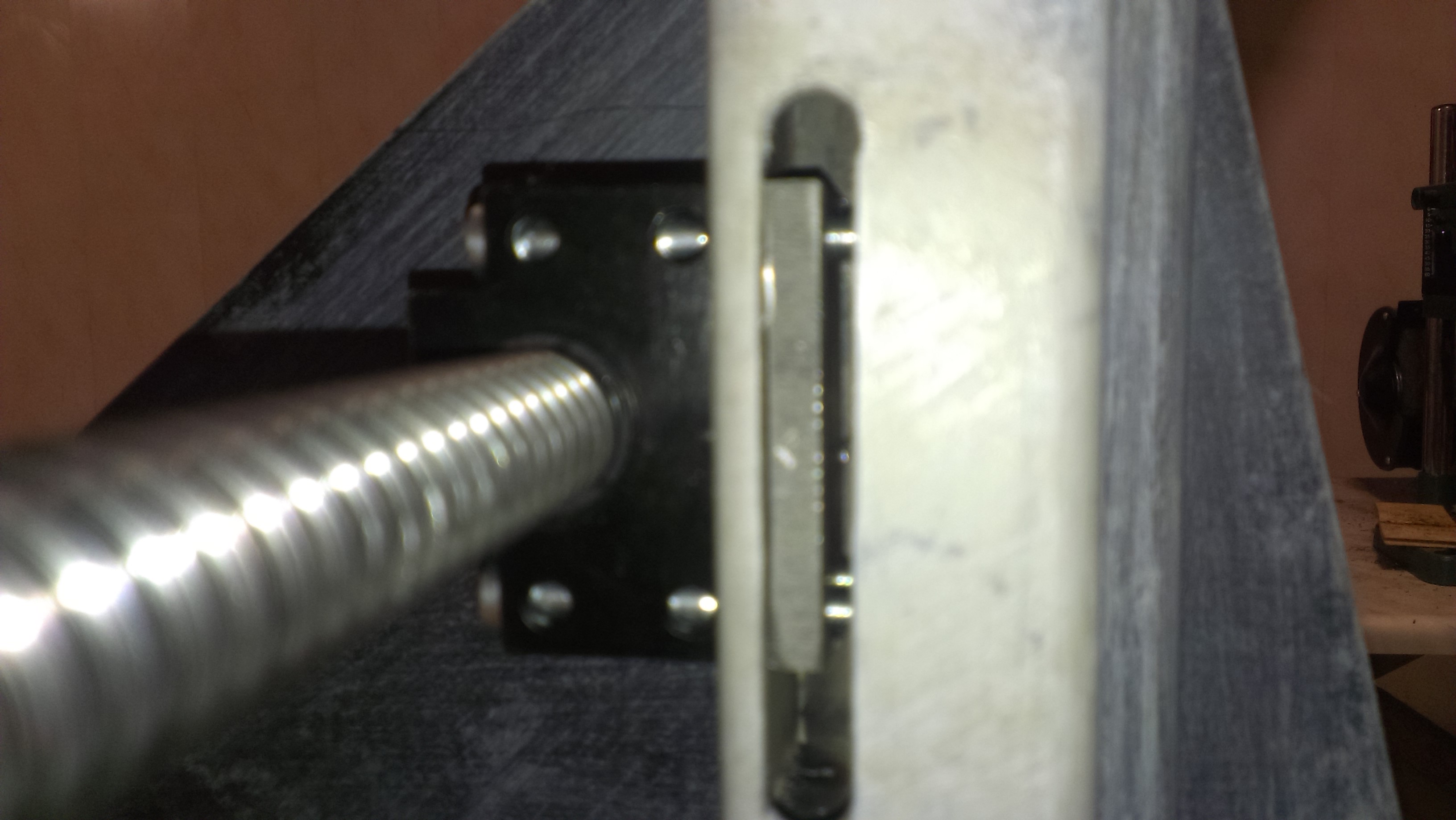

gekaxxx83
Сообщения: 324
Репутация: 32
Откуда: Россия

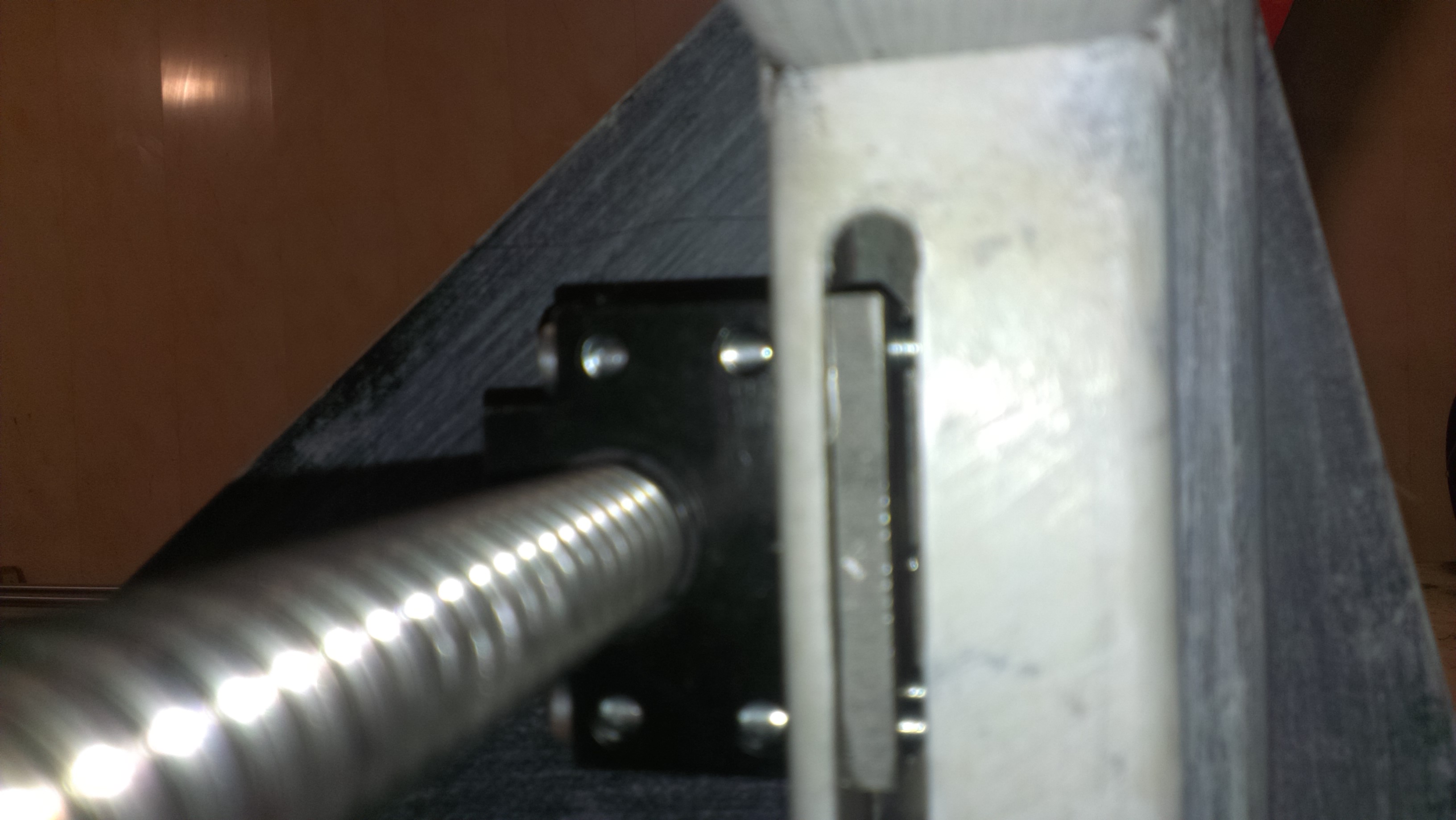

Вот видео кривого ШВП. https://youtu.be/pADlgyvTJ5s
Подскажите как решить эту проблему. Кто сталкивался с таким и как решал?
mikro3v
Сообщения: 186
Зарегистрирован: 17 янв 2015, 00:05
Репутация: 71
Сообщение mikro3v »
у меня все винты так же,это прогибаются под своим весом, купил 25 винт и тоже та же фигня( 1800мм) . Ничего , работаю
AlexNikov
Сообщения: 1206
Репутация: 721
Откуда: Томск
Сообщение AlexNikov »
По моему это не прогиб под своим весом а неточно выполненная проточка концов ШВП - биение видно на глаз у опор ШВП . Вы где ШВП покупали и протачивали их? Да и ближний конец ШВП закреплен или его просто крутите?
mikro3v
Сообщения: 186
Репутация: 71
Сообщение mikro3v »
Я тоже думал что проточка кривая,делали в пурлоджике , но после детального изучения выяснилось что прогиб, когда на рабочем станке крутится особо не заметно,заметно когда в резонанс на определенных оборотах входит начинает вибрировать портал.
По совету друга у себя буду делать вращающуюся гайку .
