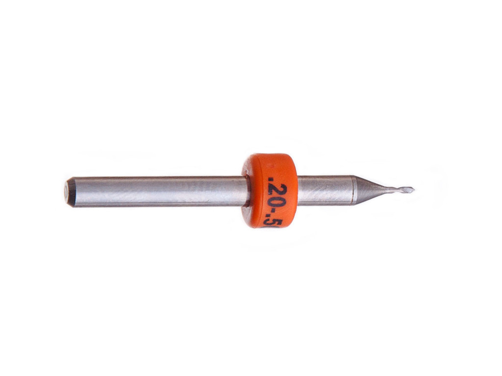

Что за фреза используется для гравировки платы?
exe
- Мастер
- Сообщения: 419
- Зарегистрирован: 25 дек 2015, 07:37
- Репутация: 105
- Настоящее имя: -
- Контактная информация:
Конический гравер от 10 до 30градусовsas_75 писал(а):Что за фреза используется для гравировки платы?

если вы о последнем ролике, то похоже там вообще что-то мало пригодное для гравировки плат - края дорожек рваныеsas_75 писал(а):На видео похоже что-то иное.
на сайте автора ролика нашел похожее, судя по всему оно: обозначено как "PCB Isolation Milling 15º end mill"

Похоже, что это спиральный гравер.

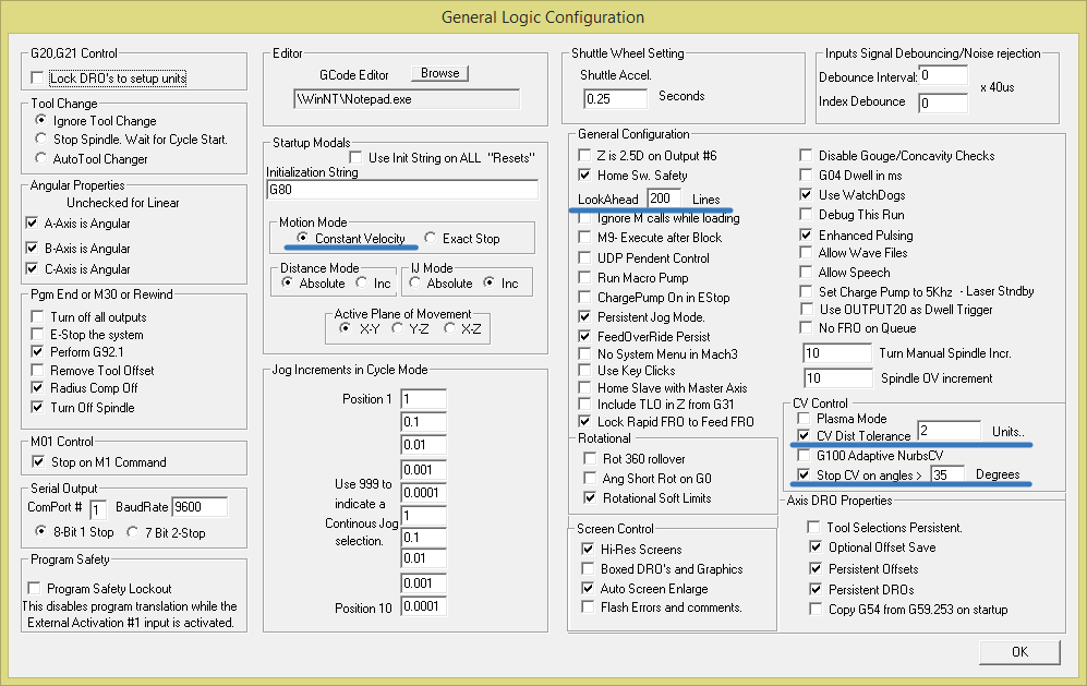

Попробовал и я сегодня гравирнуть тестовую платку. В SprintLayout накидал схемку, сохранил в ЧБ варианте в bmp в максимальном качестве, в ArtCam сделал импорт, указал размеры и все отлично импортнулось. Визуально - не придраться. Делаю обработку по профилю, снаржу. Припуск 0.15, глубина 0.1. Гравер V-образный 30гр. Траекотрию показывает тоже хорошо, а на выходе не очень. Дорожки закругленные, плавные. Вокруг отверстий чуть-чуть недорезано. Что делаю не так? Если убрать припуск, то дорожки срезаются. И почему дорожки закругленные?

Это Mach3 так делает.Patriot писал(а):Дорожки закругленные, плавные. Вокруг отверстий чуть-чуть недорезано. Что делаю не так? Если убрать припуск, то дорожки срезаются. И почему дорожки закругленные?
Нужно настроить допуск.

Режим точной остановки нуна.

А может проще чуток повысить ускорения станка?michael-yurov писал(а):Это Mach3 так делает.

Теперь платы идеально гравирует! Спасибо!:) Но теперь другая болячка вылезла от этих настроек:( Раньше давая команду G0 Z-0.02 (-0.03, -0.04 и т.д.) станок точно становился на эти координаты. Теперь же при этих командах он становится в -0.0193, -0.0267, -0.0386 и т.д. (числа примерные указал), т.е. не в точно заданные коррдинаты. Раньше такого не было. Исключение составляют только числа кратные 0.05 (0, 0.05, 0.1, etc). Какой параметр за это отвечает?michael-yurov писал(а): Это Mach3 так делает.
Ускоренее станка тоже влияет на точность? В мотор-тюнинг? Никогда бы не подумал! Думал, это только техническая характеристика.megagad писал(а): А может проще чуток повысить ускорения станка?

А микрошаг какой стоит? И импульсы какие прописаны в настройках?Patriot писал(а):Теперь платы идеально гравирует! Спасибо!:) Но теперь другая болячка вылезла от этих настроек:( Раньше давая команду G0 Z-0.02 (-0.03, -0.04 и т.д.) станок точно становился на эти координаты. Теперь же при этих командах он становится в -0.0193, -0.0267, -0.0386 и т.д. (числа примерные указал), т.е. не в точно заданные коррдинаты. Раньше такого не было. Исключение составляют только числа кратные 0.05 (0, 0.05, 0.1, etc). Какой параметр за это отвечает?

Забейте на эти единицы-доли микронов, все равно реальная позиция инструмента будет отличаться от показанной в Маче на порядок сильнее, если только у Вас не суперпрецизионный станокPatriot писал(а): Теперь же при этих командах он становится в -0.0193, -0.0267, -0.0386 и т.д.
Чем выше допустимое ускорение, тем меньше Мач будет сглаживать траекторию в углах.Patriot писал(а):Ускоренее станка тоже влияет на точность?
