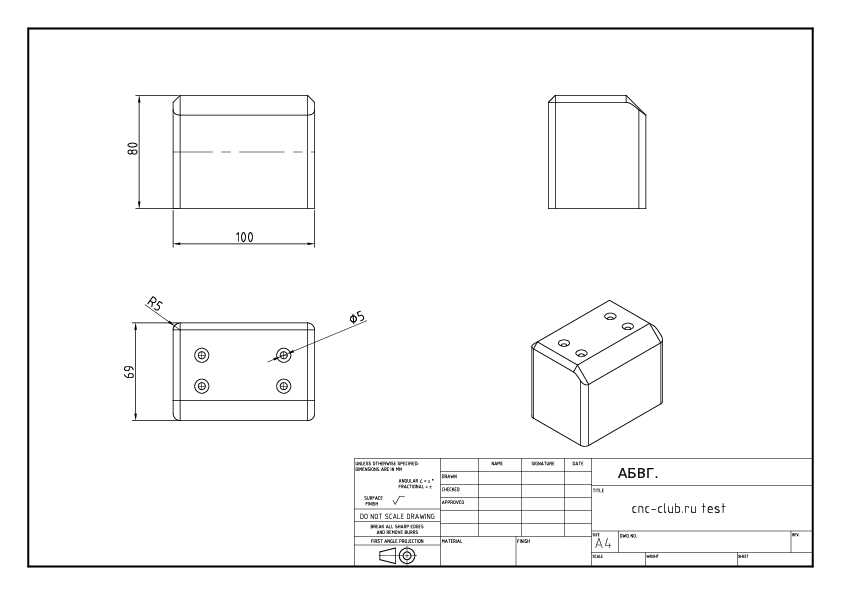

- Делает чертеж по модели, три вида и изометрию, есть шаблоны, наверное можно под себя настроить

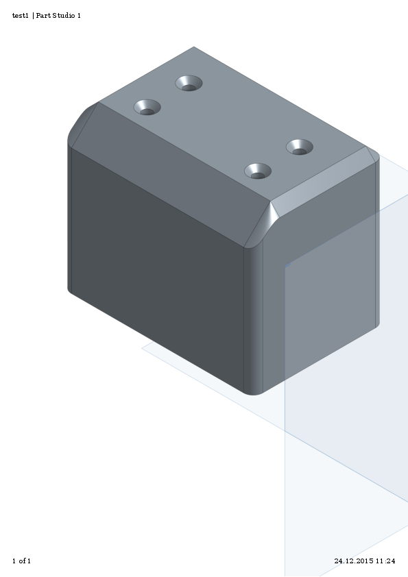

Удалось небольшую модельку сделать, фаски, отверстия с зенковкой, динамически подвинул одну грань, фаску вытянуло красиво.

чертеж 2d по модели, импорт из pdf в png поэтому качество плохое (13600 просмотров) <a class='original' href='./download/file.php?id=66970&mode=view' target=_blank>Загрузить оригинал (15.79 КБ)</a>
модель 3d скачал pdf потом импорт в png (13600 просмотров) <a class='original' href='./download/file.php?id=66971&mode=view' target=_blank>Загрузить оригинал (47.35 КБ)</a>

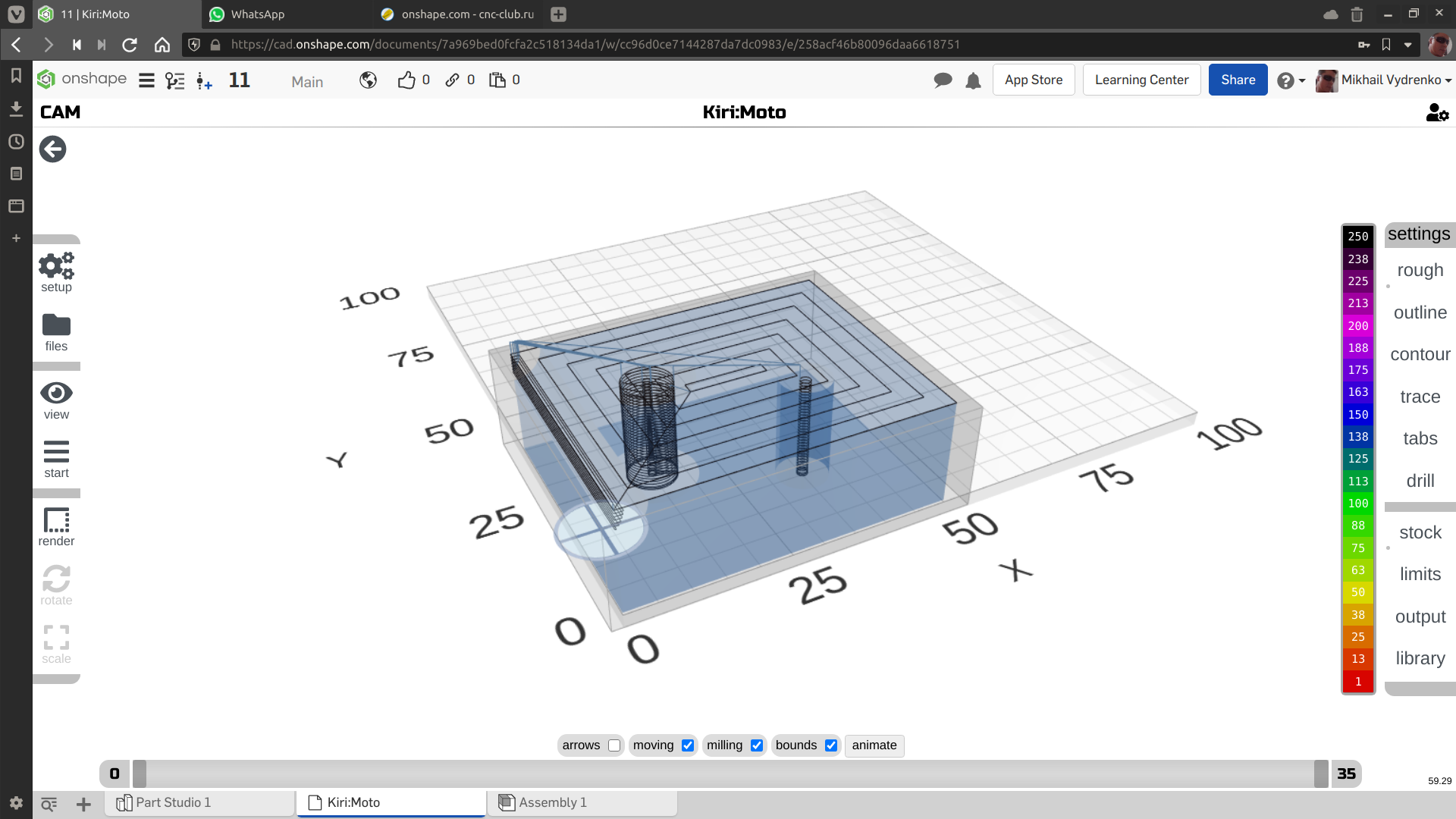

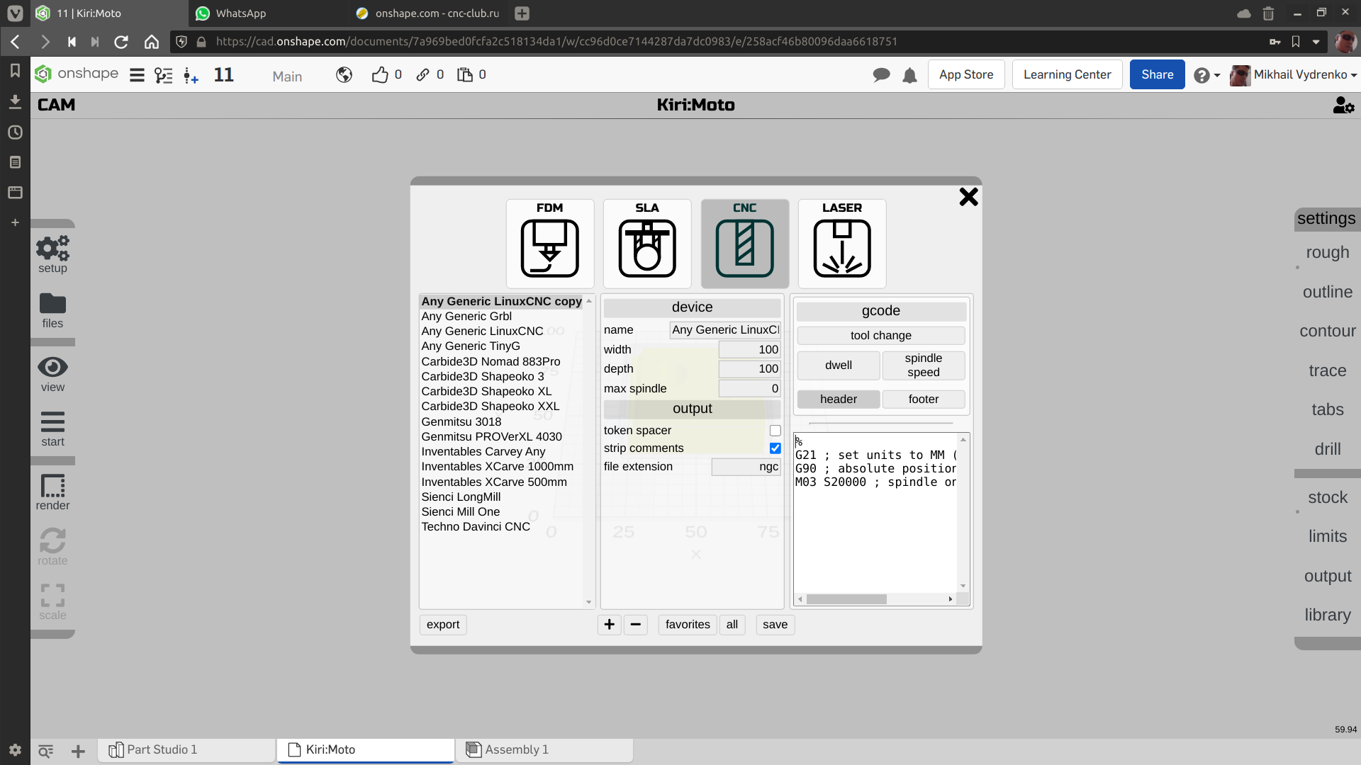

Re: onshape.com
Распробовал данный сервис в качестве альтернативы для Fusion 360 под линух. Проверял на своём не новом ноуте. На встроенной Интеловской графике робит в браузере вполне достойно. Загрузил для проверки макет мелкого станка в формате STEP. Проверял специально со скоростью говёного 3G модема (частенько бываю за городом). Грузится, крутится и правится всё довольно быстро. Явно не хуже чем в Fusion 360. Если чё, сервис абсолютно бесплатен для публичных проектов. Поэтому, если ваши модели не секретные, можно пользоваться. Большое преимущество сервиса - он доступен из любого места, где есть маломальский тырнет. Устанавливать ничего не надо. Ничего кроме браузера не требуется.
Заюзал для проверки САМ плагин. Он пока ещё бесплатен и довольно прост. 4 вида обработки - две печати, лазер, фрезер. Какие-то простые 2.5D задачи на нём можно смело решать. Постпроцессор для LinuxCNC в наличии. Для визуальной проверки, кстати, есть симуляция.
