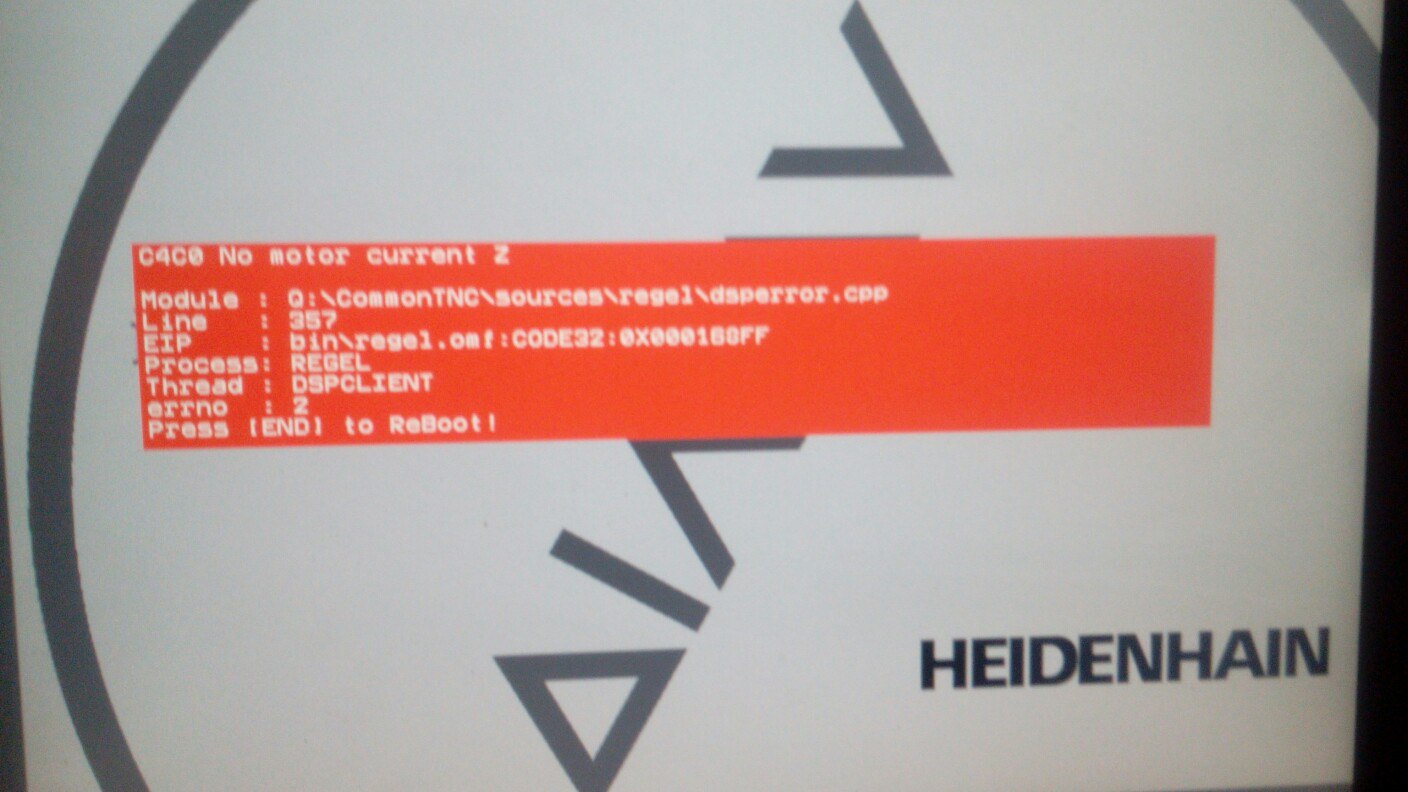

Доброе утро.
Возникает проблема на станке DMF 220. Приводы, силовой кабель, и двигатель по Z проверял.
Файл с одной ошибкой прикрепил.
Вторая ошибка звучит так: Motor Z does not controllable
no motor current z.jpg (2028 просмотров) <a class='original' href='./download/file.php?id=66965&mode=view' target=_blank>Загрузить оригинал (135.69 КБ)</a>

А что на самом приводе пишет?

Nick писал(а):А что на самом приводе пишет?
На приводе ничего не пишет. Все индикаторы горят как положено. Привод вообще только недавно куплен. Когда привод по Z был не исправен - не позволял производить движение (вниз-вверх)
