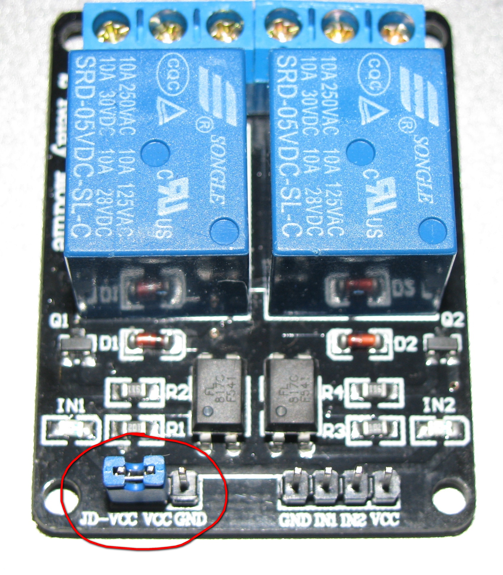

5-и вольтовый модуль реле, который позиционируется как модуль для arduino, был подключен на колодку не изолированную оптронами.
IMG_0960.JPG (29260 просмотров) <a class='original' href='./download/file.php?id=67023&mode=view' target=_blank>Загрузить оригинал (1.44 МБ)</a>
Активировав в Mach 3 на 2-м порту выходы, реле было подключено следующим образом:
Контакт контроллера Контакт модуля реле
5V ----------------------------VCC
Output#1 -------------------------IN1
Output#2 -------------------------IN2
Output#3 -------------------------GND
Output#3 был задействован как "-" питания управления реле и катушек.
Тока от USB мало для питания контроллера и реле, по этому одновременно можно включить только одно реле. Второе не срабатывало, загорался только диод активности.
Так как на модуле реле возможна реализация раздельного питания управления и магнитных катушек снятием джампера
IMG_0953.JPG (29260 просмотров) <a class='original' href='./download/file.php?id=67029&mode=view' target=_blank>Загрузить оригинал (1.09 МБ)</a>
к реле был подключен внешний адаптер для зарядки телефона 5V 1A. Всё отлично заработало.

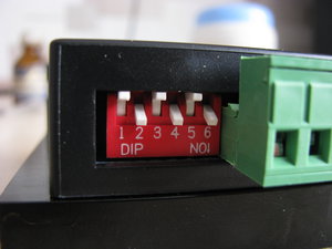

Вчера приехали движки Nema 23, 84 мм, 3А, 2.2 N/m. индуктивность 3.6. 315 Oz in.
IMG_0968.JPG (29119 просмотров) <a class='original' href='./download/file.php?id=67679&mode=view' target=_blank>Загрузить оригинал (1.33 МБ)</a>
Драйвера приехали ещё на той неделе. TB6600 вот такие:
IMG_0964.JPG (29119 просмотров) <a class='original' href='./download/file.php?id=67680&mode=view' target=_blank>Загрузить оригинал (1.9 МБ)</a>
Сразу брал подешевле, после планирую заменить на что нибудь из разряда DM542.
Как приехали движки решил сразу проверить и драйвера и двигатели. Настроил в Mach 3 ось Х, подключил один драйвер (чтоб не городить путаницу из проводов) к контроллеру, подключил ШД, проверил правильность подключения и полярности аж 4 раза перед подачей питания на драйвер. БП 36в, 10А, 350 ватт (в наличии 2 БП, по 2 драйвера на один блок). DIP-переключатели выставил пока вот так
IMG_0963.JPG (29119 просмотров) <a class='original' href='./download/file.php?id=67682&mode=view' target=_blank>Загрузить оригинал (1.6 МБ)</a>
Включил - двигатель становится на удержание, из Mach 3 - крутится, с клавиатуры крутится. Вроде бы все отлично, НО.... На двух из четырёх драйверов не горят диоды-индикаторы питания на плате. Драйвера подключал по очереди просто переставляя съёмные клемники с одного на другой (при выключенном питании естественно). В общем всё работает но вот две "лампочки" не светят. Что это может быть??? Хреновые диоды? Китайцы "ноги" перепутали? Чем это чревато?
