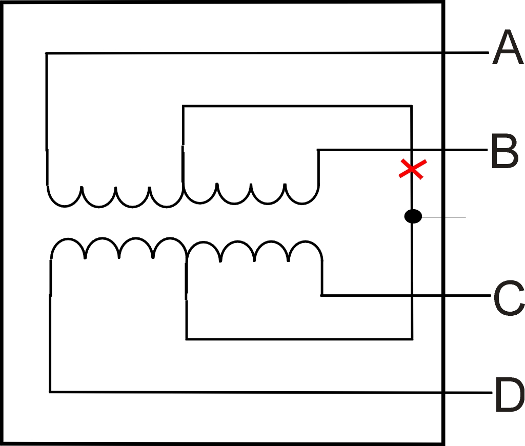

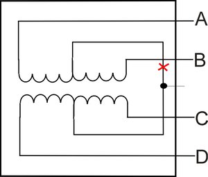

Доброго времени суток!!! Помогите пожалуйста с подключением униполярного шд sth-55d400 shinano kenshi к драйверу л297+298 так вот проблема вот в чём шд униполрный середины соеденены внутри шд т.е с 5 проводами. Никак не смог найти на него инфу может кто сталкивался нужна цоколевка проводов. Серединку определил!!! Остальное найти не могу. Научным тыком никак не получается. Может питаю я эти движки не правильно на движках есть надпись 8.1v 0.96a как я понял это для одной обмотки и нужно подавать как минимум в 4раза больше я питаю их от комповского бп переделанный на 24вольт 10а насколько это плохо?
Драйвер рабочий проверял на шд ем-188 переделанный под биполярник крутится как часы. И не смейтесь слишком громко если написал чего то глупого просто я ещё чайник в этом деле.

xumoyun_yusuf писал(а):к драйверу л297+298 так вот проблема вот в чём шд униполрный середины соеденены внутри шд т.е с 5
С этим драйвером обмотки должны быть изолированы. Нужно разбирать двигатель, находить и разделять средние выводы.

ТАК ВСЁ ВСЕМ СПАСИБО РАЗОБРАЛСЯ. КОМУ ИНТЕРЕСНО БУДЕТ ТО ВЫЛОЖУ СЮДА КОРОТКУЮ ИНФУ ПРО STH-55D400(54D401)
РАСПИНОВКА ТАКАЯ КРАСНЫЙ С ОРАНЖЕВЫМ А СИНИЙ С ЗЕЛЕНЫМ
БЕЛЫЙ ПЛЮС!! СРЕДНИЕ ТОЧКИ ВНУТРИ ДВИГАТЕЛЯ СОЕДЕНЕНЫ НЕ ДОРОЖКОЙ В ПЛАТЕ А СКРУЧЕНЫ В ЖГУТ И ПРИПАЯНЫ В ЦЕНТРЕ. И НЕМНОГО ОТ СЕБЯ ЕСЛИ ВСЕ ТАКИ РЕШИЛИСЬ ПЕРЕДАЛАТЬ ТО ВЫВЕДИТЕ НАРУЖУ ВСЕ 8 КОНЦОВ ТАК УДОБНЕЕ МОЖНО ПО ЖЕЛАНИЮ ВЫБИРАТЬ МЕДЖДУ СКОРОСТЬЮ И СИЛОЙ.
