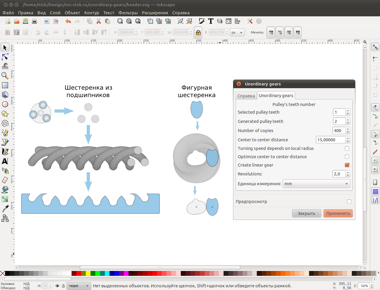

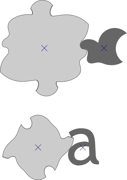

Unordinary gears - необычные шестеренки
Unordinary gears это расширение векторгного графического редактора Inkscape, предназначенное для создания необычных или фигурных шестеренок. Мы привыкли видеть круглые шестеренки, но иногда становится скучно и хочется чего-то особенного, ведь вокруг столько много разных форм :). Unordinary gears рисует ответную шестеренку для произвольной фигурной шестеренки заданной пользователем.
Как создать необычные фигурные шестеренки
Сначала нужно нарисовать исходную шестеренку. Ее можно просто нарисовать от руки, но если вы хотите получить красивые зубцы, лучше воспользоваться несколькими расширениями.
  1. Рисуем форму зубцов. Рисуем один зубец, потом создаем несколько копий и объединяем их в один контур. Важно, начальная и конечная точка зубцов должны находиться на одном уровне!
  2. Рисуем очертания шестеренки.
  3. Располагаем зубцы по контуру: Расширения - Создание из контура - Текстура по контуру. Рекомендую следующие параметры: Копии текстуры: повторяются и растягиваются; Тип деформации: Змейка.

Re: Странные шестерни, прогу бы или плагин

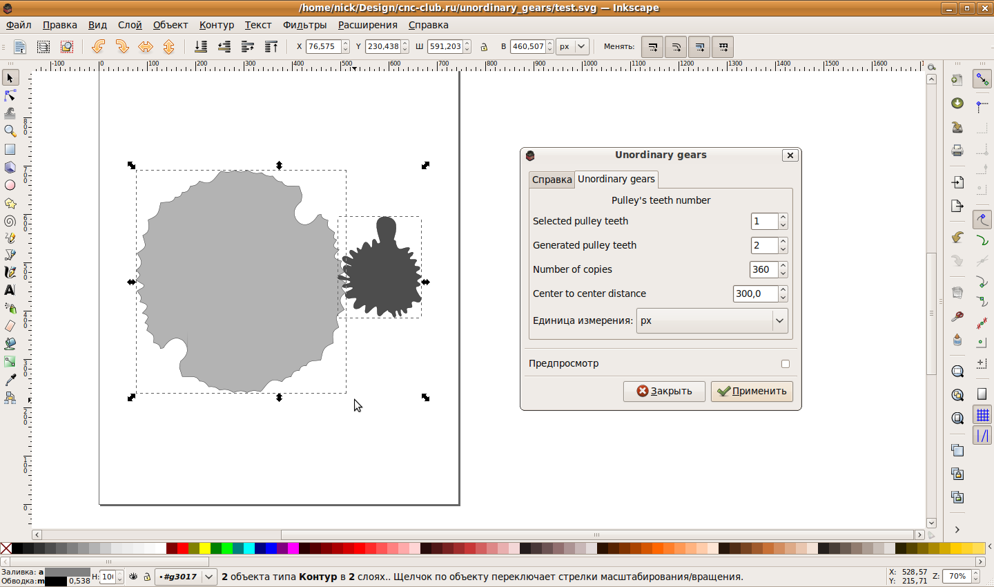

В общем что-то наваял:
Значит рисуем первую шестеренку,
потом открываем unordinary gears, вводим
1. Количество зубцов нарисованной шестеренки
2. Количество зубцов шестеренки которую хотим сгенерировать шестеренки.
(Эти количества - относительные, т.е. если нужна передача 1 к 2, то пишем 1 и 2. Зубья считать не надо :hehehe:)
3. Вводим количество копий. Чем больше - тем точнее, но медленнее :D. Для начала 50 хватит, чтобы увидеть форму шестеренки.
4. Вводим расстояние между центрами шестерней.
Нажимаем ок.
Получаем что-то типа такого:
чпу необычные шестеренки.png (23760 просмотров) <a class='original' href='./download/file.php?id=1053&mode=view' target=_blank>Загрузить оригинал (588.34 КБ)</a>
Входим в созданную группу двойным кликом, выбираем все Ctrl+A и делаем логическую сумму Ctrl+Shift+"+".
Получаем такую фигуру:
cnc необычные шестеренки.png (23760 просмотров) <a class='original' href='./download/file.php?id=1052&mode=view' target=_blank>Загрузить оригинал (160.06 КБ)</a>
Затем разбиваем ее Ctrl+Shift+K и удаляем внешнюю часть. Получаем ответную шестеренку произвольной формы :
шестеренки произвольной формы.png (23760 просмотров) <a class='original' href='./download/file.php?id=1054&mode=view' target=_blank>Загрузить оригинал (152.11 КБ)</a>

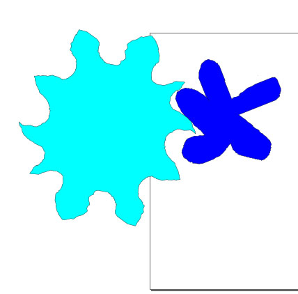

Теперь рисует центры:
unordinary_gears.tar.gz
(20.26 КБ) 1840 скачиваний
cnc не стандартные шестеренки.png (23749 просмотров) <a class='original' href='./download/file.php?id=1058&mode=view' target=_blank>Загрузить оригинал (32.51 КБ)</a>
Совет по рисованию шестеренок:
1. рисуем примерную форму. Например пятиугольник, или что-нибудь такое.
2. рисуем форму зубов (можно рисовать карандашиком с включенным скруглением около 30-40).
3. Главное, чтобы форма шестерни была ниже формы зубов по оси Z.
4. И используем Расширения -> Создание из контура -> Текстура по контуру. (Там есть всякие настройки - можно побаловаться. ) Если форма - правильный многоугольник, или многоугольник с одинаковыми сторонами, имеет смысл задать "Копии текстуры" Растягиваются и повторяются и подогнать размер. И еще: главное, чтобы первая и последняя точка зубов были на одной высоте, иначе на концах контур не сойдется.

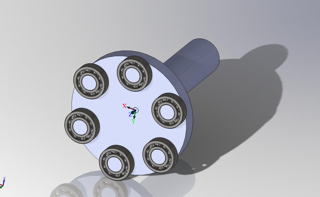

О, можно сделать шестеренку для "шестеренки" из подшипников.
Красные круги это подшипники. Трение будет минимально.

Кстати,также подумывал сделать такую шестерню на подшипниках,только чтобы она ездила по зубчатой рейке.Как можно в Инкскейпе такую рейку развернуть ?

root писал(а):О, можно сделать шестеренку для "шестеренки" из подшипников.
Вложение cnc шестеренки из подшипников.png больше недоступно
Коля,чёт я никак не врублюсь как делать эту звёздочку(которая с подразумеваемыми подшипниками).По аналогии с Солидом ищу в менюшках что-нибудь наподобие Кругового массива,и не нахожу :hehehe: В Солиде наваял за 10 минут вот такое...
Шестерня.JPG (23516 просмотров) <a class='original' href='./download/file.php?id=1163&mode=view' target=_blank>Загрузить оригинал (68.36 КБ)</a>
Теперь бы ещё рейку как то...
