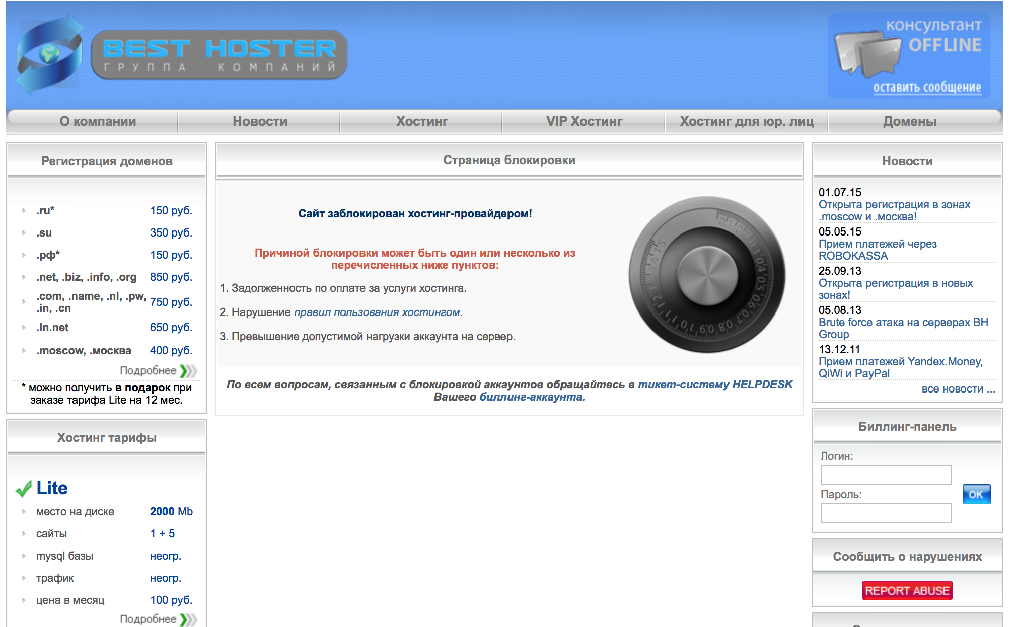

Дабрила
Сообщения: 95
Зарегистрирован: 17 июл 2015, 22:12
Репутация: 6
Настоящее имя: Виталий
Откуда: Киев
Re: 3D принтер 1000х1000х1500
Сообщение Дабрила »
Снимок экрана 2015-12-21 в 9.21.41.png (3509 просмотров) <a class='original' href='./download/file.php?id=66722&mode=view' target=_blank>Загрузить оригинал (564.07 КБ)</a>
видать всё плохо у них...
megagad
Сообщения: 3152
Репутация: 712
Сообщение megagad »
Видать. В прошлом году ещё живы были. Я там в своё время закупался. И ещё куча местных "ЧПУ-торгашей" :)
