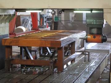

evidence писал(а):Тем не менее, как -то такие станки делают и тем более продают. Поделитесь "технологией" плиз
По уму после сварки отжиг в большой камере и фрезеровка станины на большом фрезере за одну установку
F9KPk.jpg (12486 просмотров) <a class='original' href='./download/file.php?id=66321&mode=view' target=_blank>Загрузить оригинал (18.2 КБ)</a>
Второй вариант это шабрить плоскости, но без отжига не думаю, что есть в этом смысл.
Третий вариант это забить на все эти тонкости и собирать как можешь.
По моему личному мнению третьим вариантом пользуются большинство (гаражных) производителей больших станков.

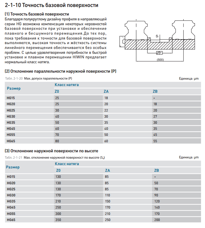

Вот таблица установочных допусков HIWIN
допуски.jpg (12275 просмотров) <a class='original' href='./download/file.php?id=66384&mode=view' target=_blank>Загрузить оригинал (342.44 КБ)</a>
Я на своей маленькой чугунной станине (630мм х 400мм), фрезерованной на хорошем станке и за одну установку потратил некоторое время чтобы не выйти за рекомендуемые пределы. Но, может у Вас руки золотые и на большом поле сварной рамы получится сделать всё как положено. ;)
Единственное, что в таблице допусков расстояние между центрами рельс 500, может балка портала 1500 сгладит отклонения поболее чем в таблице? Кто что думает?
И, если честно, мне мало верится, что заводские станки с полем 3 метра вкладываются в подобные допуски. Чего стоит собственный вес станины, вес подвижного портала, перепады температуры...

Есть же линейки ШМ трехметровые там как раз если память не изменяет 25um точность.
