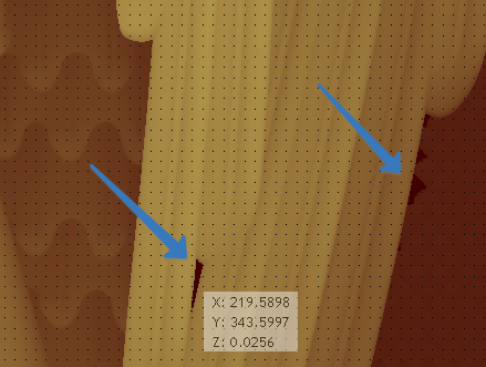

после импорта STL появляются очень грубокие (до 10-15мм) углубления в рельефе.
как их убрать, поднять рельеф?
скульптором - долго и плохо получается :)

1. Чем они мешают?
2. Их не должно было быть?

michael-yurov писал(а):Их не должно было быть?
не должно быть, это именно артефакты. нафик они? :)

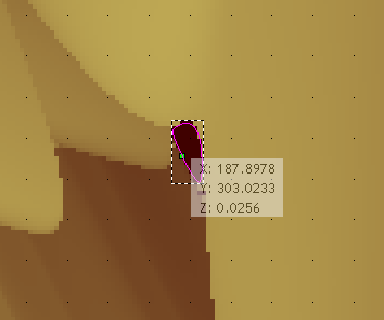

если импортировать STL с другим качеством - в другом месте возникают.
очень неожиданно было на прошлом изделии обнаружить дырку :)

Может изначально файл был с артефактами (с незакрытыми поверхностями)? Тогда поможет простая программа исправить его. Почитайте - http://can-touch.ru/blog/3d-stl-netfabb/

тема закрыта, научился исправлять. может со временем более оптимальный способ найду.
- волшебной палочкой создается вектор
- поднимаю уровень рельефа внутри вектора. только пока подбором высоту только получается. курсор показывает уровень -Z относительно верха, а поднимать нужно относительно низа (0 по Z)
- руками скульптором пару пикселов подправляю, которые мимо вектора оказались
