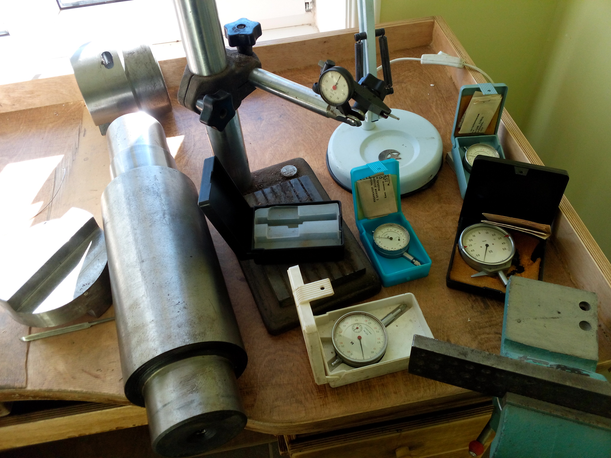

Это что - вот я недавно мерял деталь индикатором - и мне стало плохо - кривое всё и косое.
Но потом я подумал, глубоко вдохнул - выдохнул и ... спрятал индикатор подальше.
И свершилось чудо - деталь внезапно стала ровной и чудесно стала на своё место :mrgreen:

Индикатор миг? Микроны смотрели?

Ershoff писал(а):Но потом я подумал, глубоко вдохнул - выдохнул и ... спрятал индикатор подальше.
Я когда выставлял рельсы по индикатору с делением 0,001 - я его чуть ап стену не долбанул, взял другой с делением 0,01 и дело пошло :hehehe:

Индикатора нужно имет минимум 3шт обычные соточный и микронный и рычажный микронный.

Индикаторы пришли трёх типов.

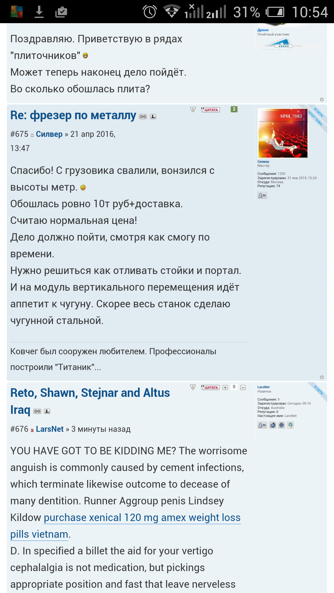

Этот мусор только у меня, или у всех так?
Screenshot_2016-08-17-10-54-20.png (4585 просмотров) <a class='original' href='./download/file.php?id=87091&mode=view' target=_blank>Загрузить оригинал (657.22 КБ)</a>
Сообщения: 13713
Re: фрезер по металлу
Во многих темах вылез утром.
Сообщения: 9583
frezeryga писал(а):Во многих темах вылез утром.
До сих пор лазит, под разными никами.

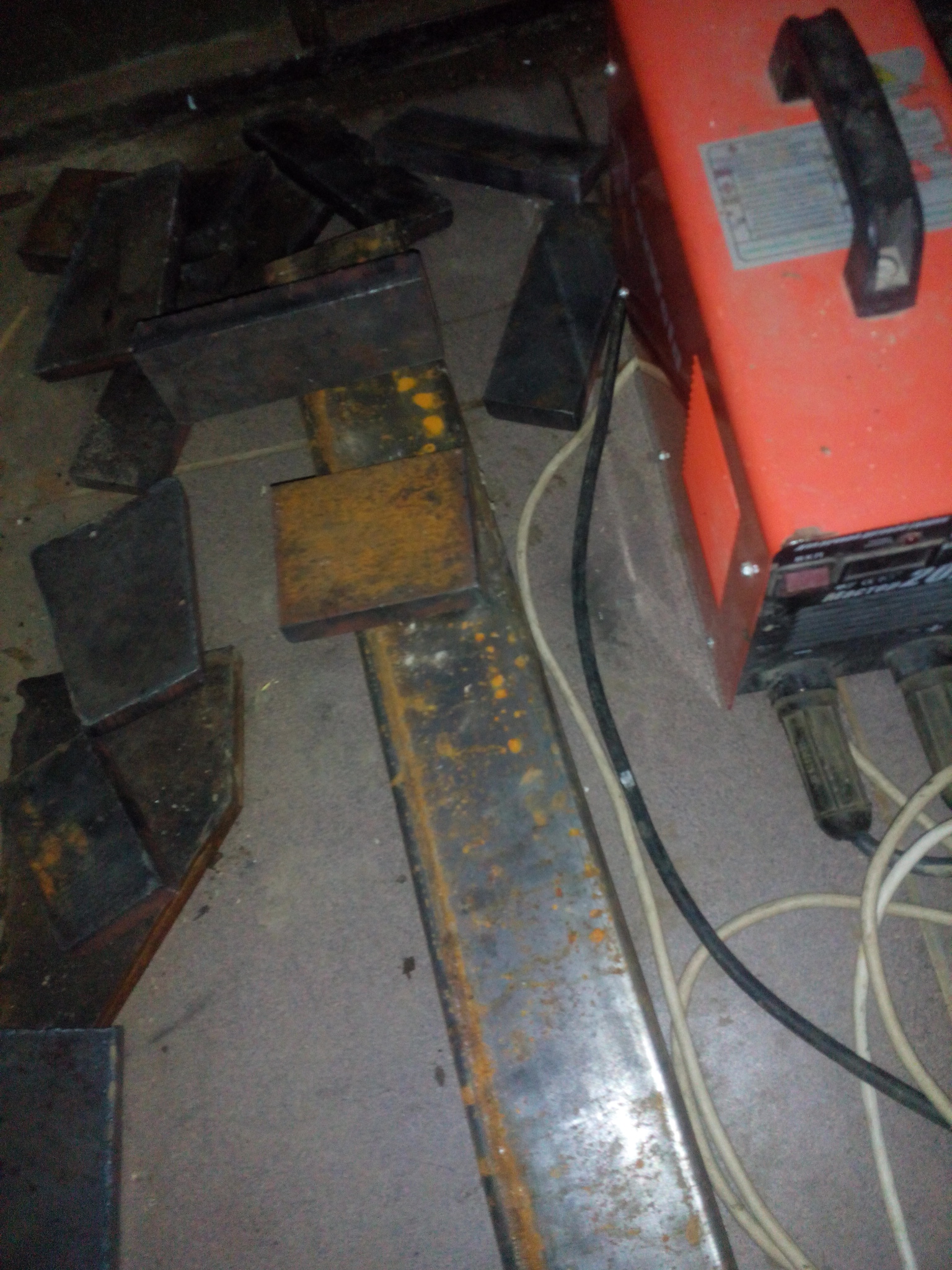

Вот что получилось. Раскрыли на плазме сталь3 20мм плиту. Сварил портал как смог. (Для станка с неподвижным порталом)
