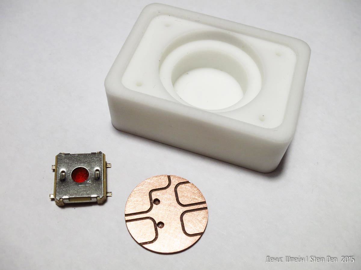

Изучаю тему станков с ЧПУ около года. Сделал простой датчик длины инструмента, используя ПЗС матрицу. ПЗС матрица используется не по своему назначению. :hehehe:
Я выбрал ее из-за того, что защитное стекло кристалла достаточно твердое и любые фрезы, в т.ч. граверы 0,2мм не оставляют повреждений, вмятин. До этого пробовал делать датчики из алюминия и фольгированного стеклотекстолита - площадка достаточно быстро приходила в негодность (я часто использую тонкие фрезы и сверла до 1мм диаметром). Таким образом, мне не нужно было искать, резать стекло - вместо этого я использовал готовое изделие. Кроме того, ПЗС матрица в отличии от куска алюминия имеет более привлекательный внешний вид. :)
Конечно, данный датчик длины инструмента вряд ли годится для профессиональных целей, но для любителя, особенно новичка это достаточно неплохой вариант. Точность\повторяемость не хуже 0,05мм.

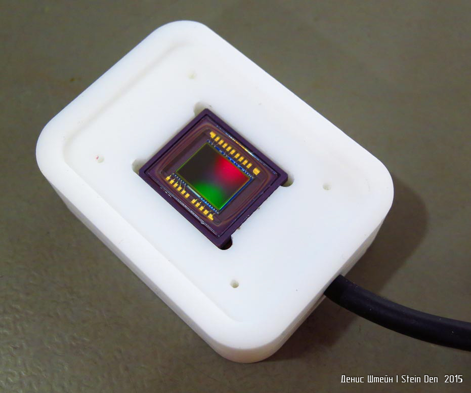

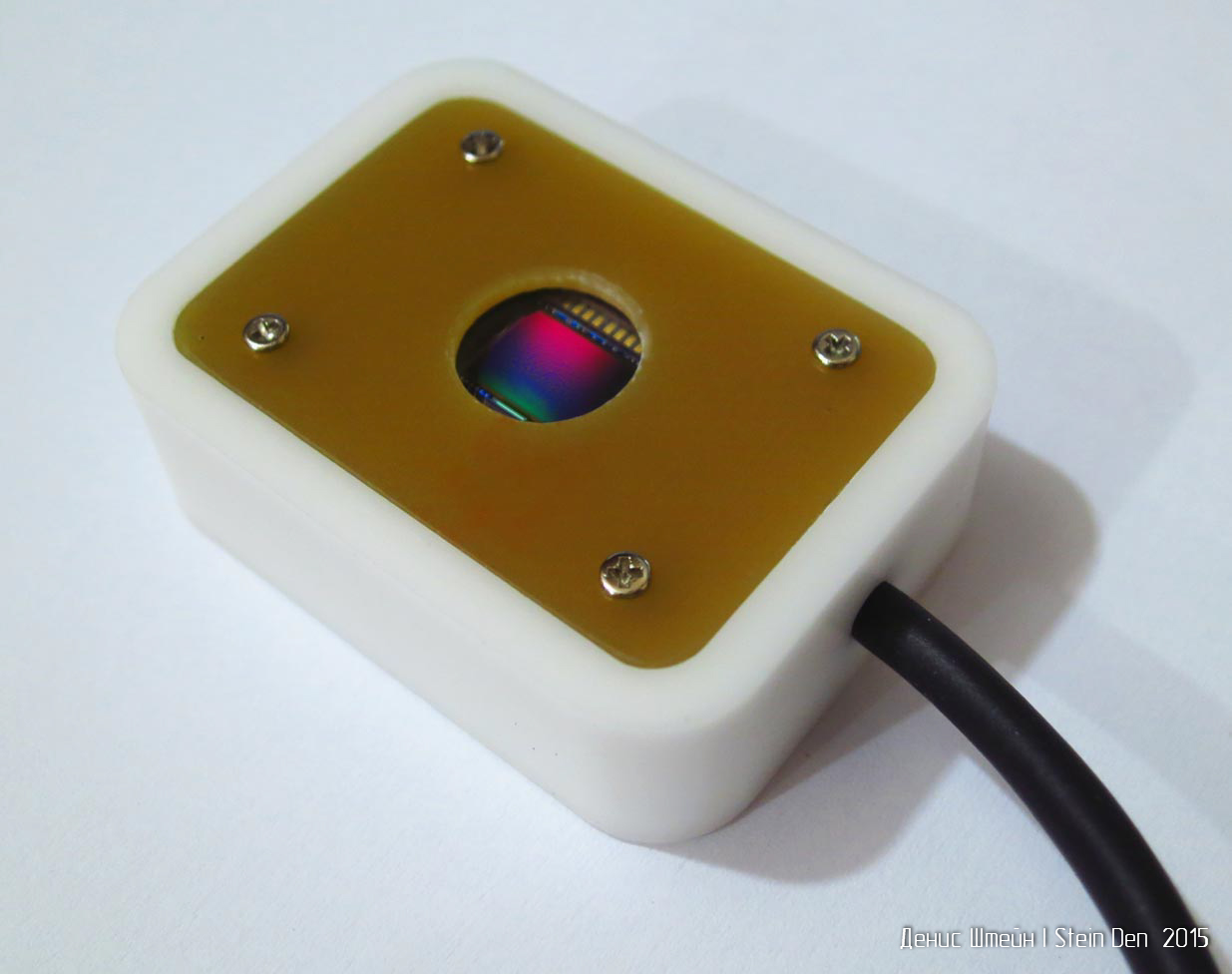

Вот так выглядит датчик в собранном виде.
1.jpg (5897 просмотров) <a class='original' href='./download/file.php?id=66303&mode=view' target=_blank>Загрузить оригинал (266.76 КБ)</a>

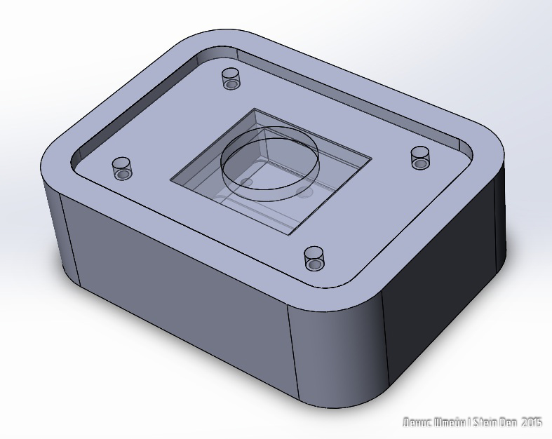

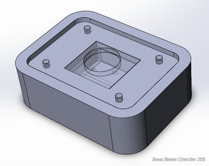

По этой ссылке можно скачать 3D модели и сборку в формате Солидворкс, чертежи в формате DXF - https://www.dropbox.com/sh/ca0j4rqe57ci ... 2L3ba?dl=0
2.jpg (5897 просмотров) <a class='original' href='./download/file.php?id=66304&mode=view' target=_blank>Загрузить оригинал (176.37 КБ)</a>

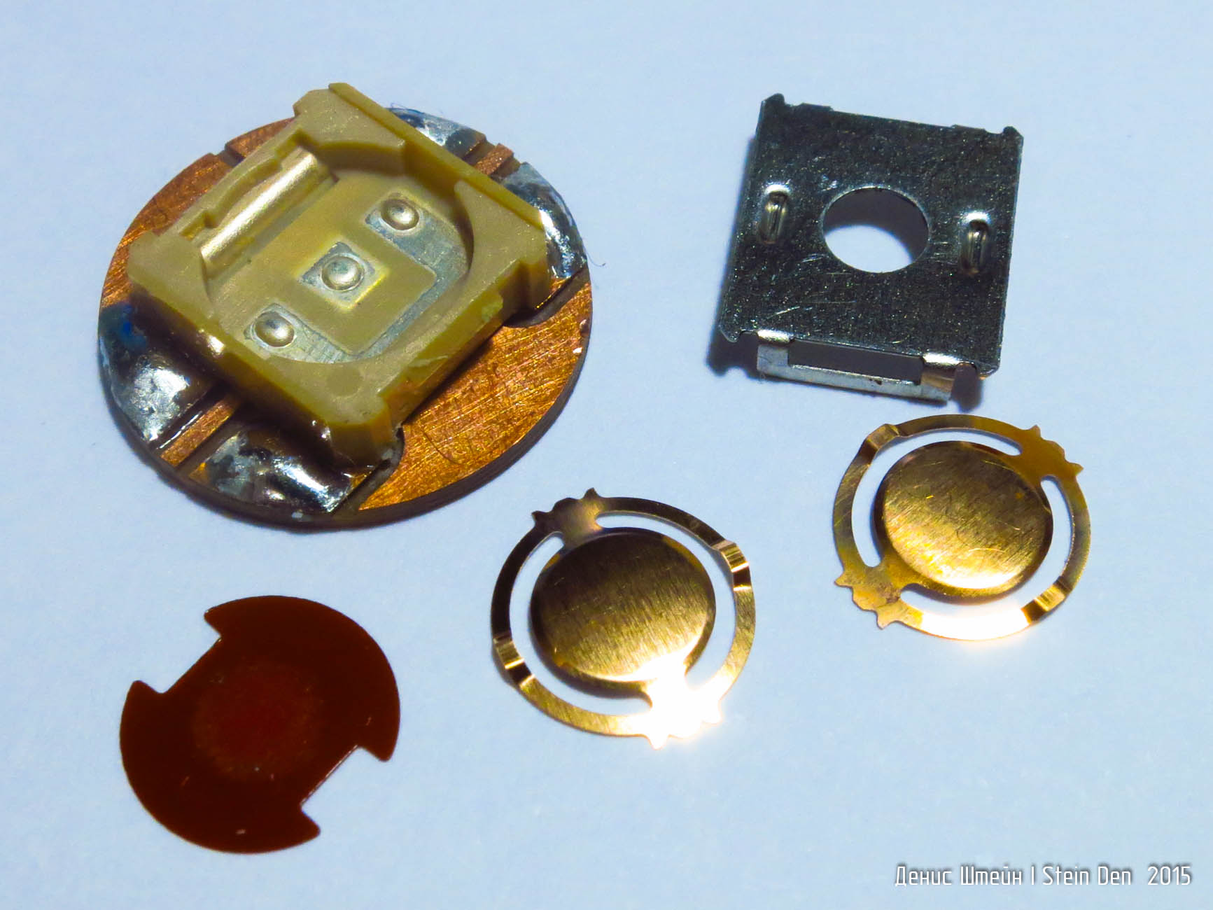

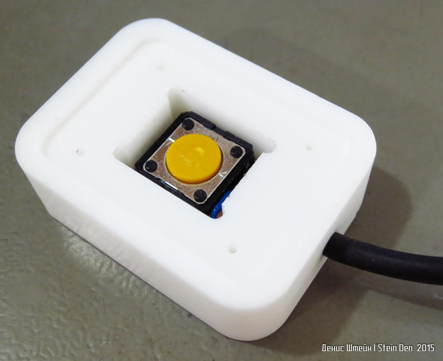

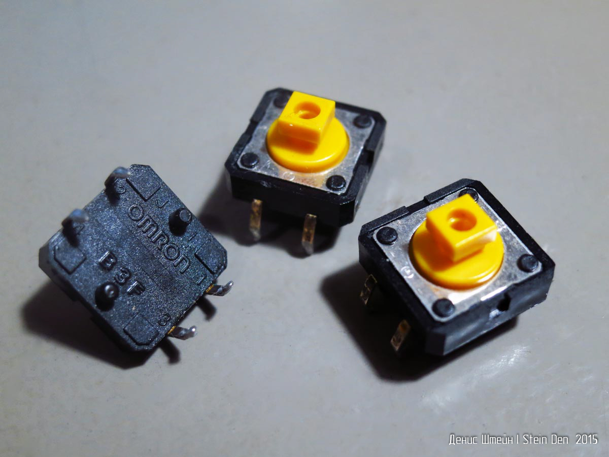

В качестве собственно датчика, я использовал микрокнопку Omron. В отличии от китайского ноунейма контакты у кнопки посеребренные.
4.jpg (5897 просмотров) <a class='original' href='./download/file.php?id=66306&mode=view' target=_blank>Загрузить оригинал (348.09 КБ)</a>
Вот так выглядит прибор с установленной на плате кнопкой, смонитрованной в базе. Я срезал острым ножом выступ на кнопке, оставил только плоский желтый диск - основание.
5.jpg (5897 просмотров) <a class='original' href='./download/file.php?id=66307&mode=view' target=_blank>Загрузить оригинал (182.41 КБ)</a>

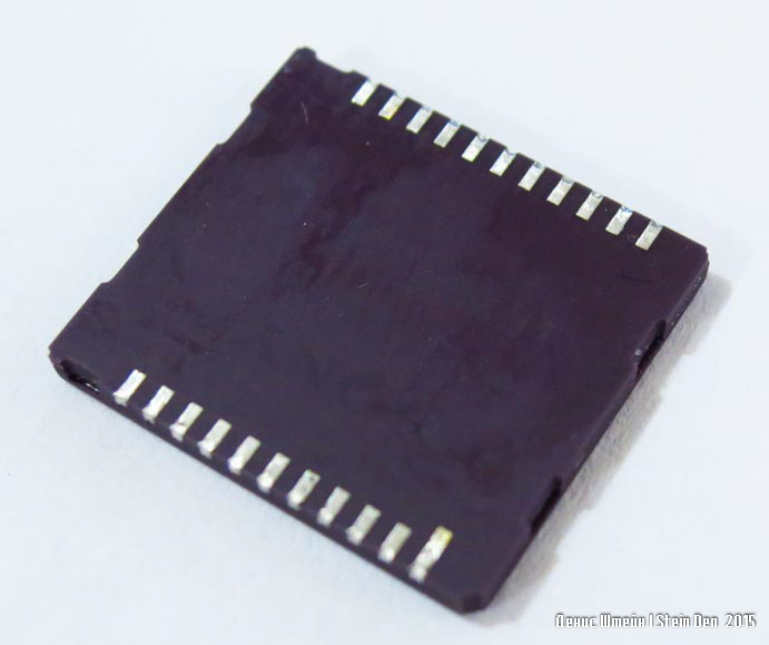

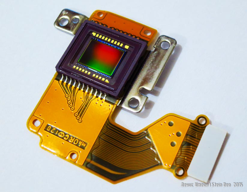

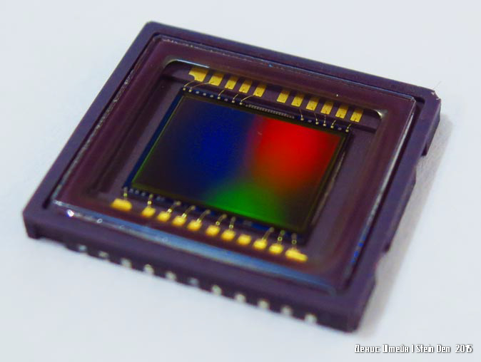

Далее, взял ненужную ПЗС матрицу от компактной камеры Canon ( PowerShot A95). С помощью фена, отпаял матрицу от шлейфа.
6.jpg (5897 просмотров) <a class='original' href='./download/file.php?id=66308&mode=view' target=_blank>Загрузить оригинал (298.85 КБ)</a>
7.jpg (5897 просмотров) <a class='original' href='./download/file.php?id=66309&mode=view' target=_blank>Загрузить оригинал (147.44 КБ)</a>
8.jpg (5897 просмотров) <a class='original' href='./download/file.php?id=66310&mode=view' target=_blank>Загрузить оригинал (119.98 КБ)</a>
Установил матрицу сверху кнопки.
9.jpg (5897 просмотров) <a class='original' href='./download/file.php?id=66311&mode=view' target=_blank>Загрузить оригинал (225.32 КБ)</a>
Затем прикрутил верхнюю крышку с помощью 1,4мм саморезов (от фотоаппаратов).
10.jpg (5897 просмотров) <a class='original' href='./download/file.php?id=66312&mode=view' target=_blank>Загрузить оригинал (266.17 КБ)</a>

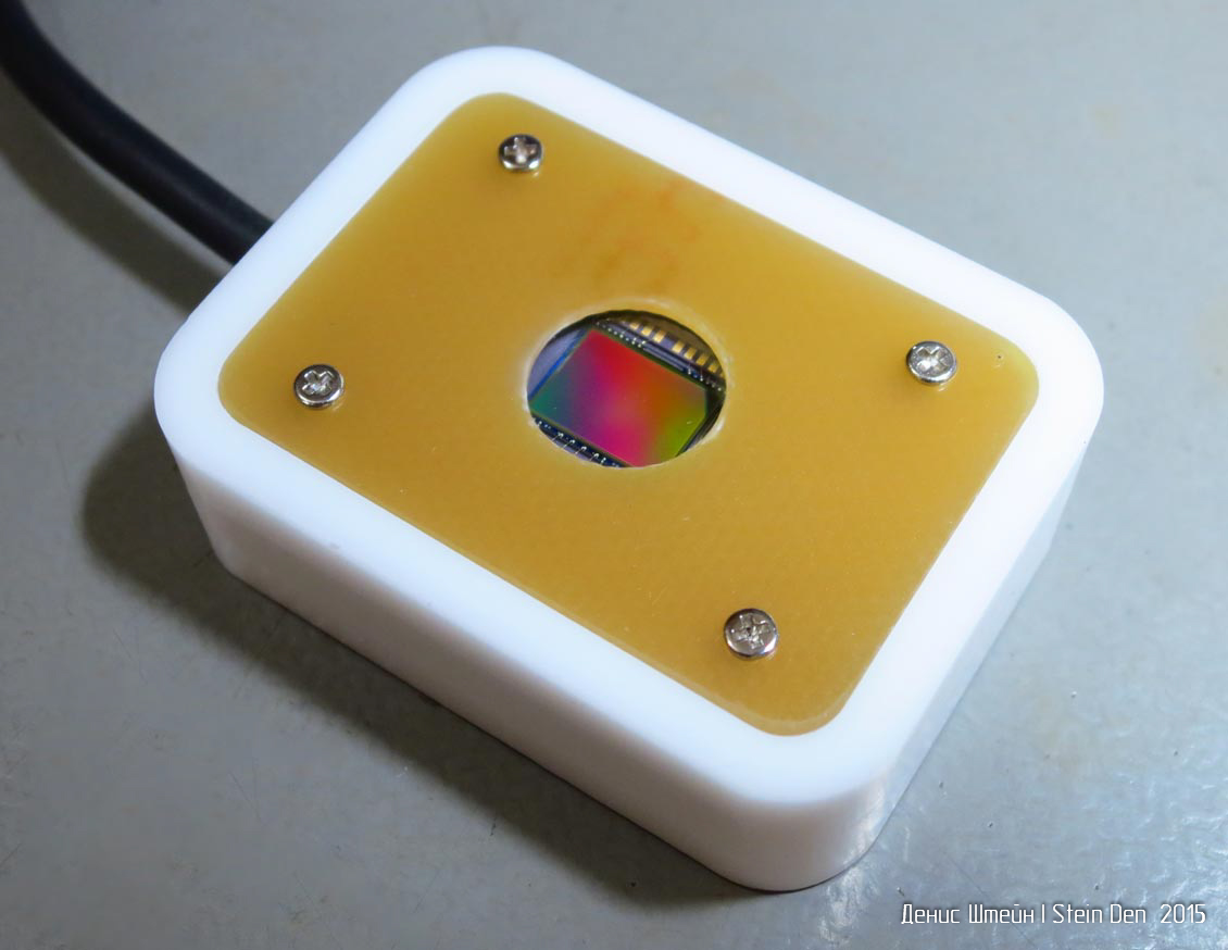

Как видно из текста скрипта, мое калибровочное значение датчика составляет 10.5136 мм. Будучи твердым троечником по математике, я нашел такое решение для определения значения высоты срабатывания кнопки: взял точную, плоскую металлическую заготовку - инструментальный уголок 2мм. Подогнал шпиндель с фрезой над уголоком, обнулил значение Z и клавиатурой погнал фрезу вниз. Как только доехал близко к уголку, включил самый медленный режим (пошаговый) и подключил тестер на звуковую прозвонку между валом шпинделя и металлическим уголком. Металлический уголок я слегка зачистил и обезжирил для лучшего контакта. Далее, опускал фрезу до тех пор, пока не услышал звуковой сигнал. Записал значение из окна Z Mach3. Повторил процедуру еще 4 раза. Вывел среднее число (4 значения после запятой) :hehehe: Теперь, зная толщину металлической заготовки, я знал точное расстояние от базовой точки (обнуленной) до жертвенного стола. От нулевой точки по Z, до точки на жертвенном столе у меня было 25мм.
Убрал металлический уголок, вместо него установил свежесобранный датчик длины инструмента. Два провода я опять завел на мультиметр, установленный в режим звуковой прозвонки. Теперь, от все той же обнуленной точки по Z я поехал фрезой вниз, опять же, в конце процедуры перейдя в пошаговый режим и дожидался срабатывания звукового сигнала мультиметра. Записал значение на бумаге. Повторил процедуру 4 раза. Вывел среднее значение. После этого, имея на бумаге два значения - расстояние от нулевой точки по Z до плоскости жертвенного стола и расстояние от той же 0 точки Z до момента срабатывания кнопки, мне не составило труда вывести истинную высоту моего датчика в момент срабатывания. Это значение я и вписал в скрипт.

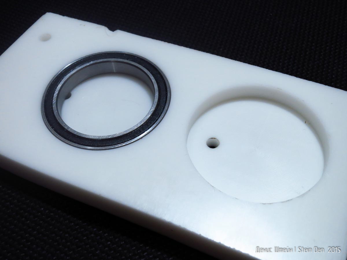

После настройки датчика, я опробовал его в деле. Выфрезеровал два посадочных места под подшипники. Высота подшипников 7мм, соответственно в УП я указал глубину выборки 7мм, при толщине заготовки 12,55мм. На практике, я получил глубину кармана для подшипника 6,98мм в одном случае, и 6,93мм в другом.
11.jpg (5897 просмотров) <a class='original' href='./download/file.php?id=66313&mode=view' target=_blank>Загрузить оригинал (261.86 КБ)</a>

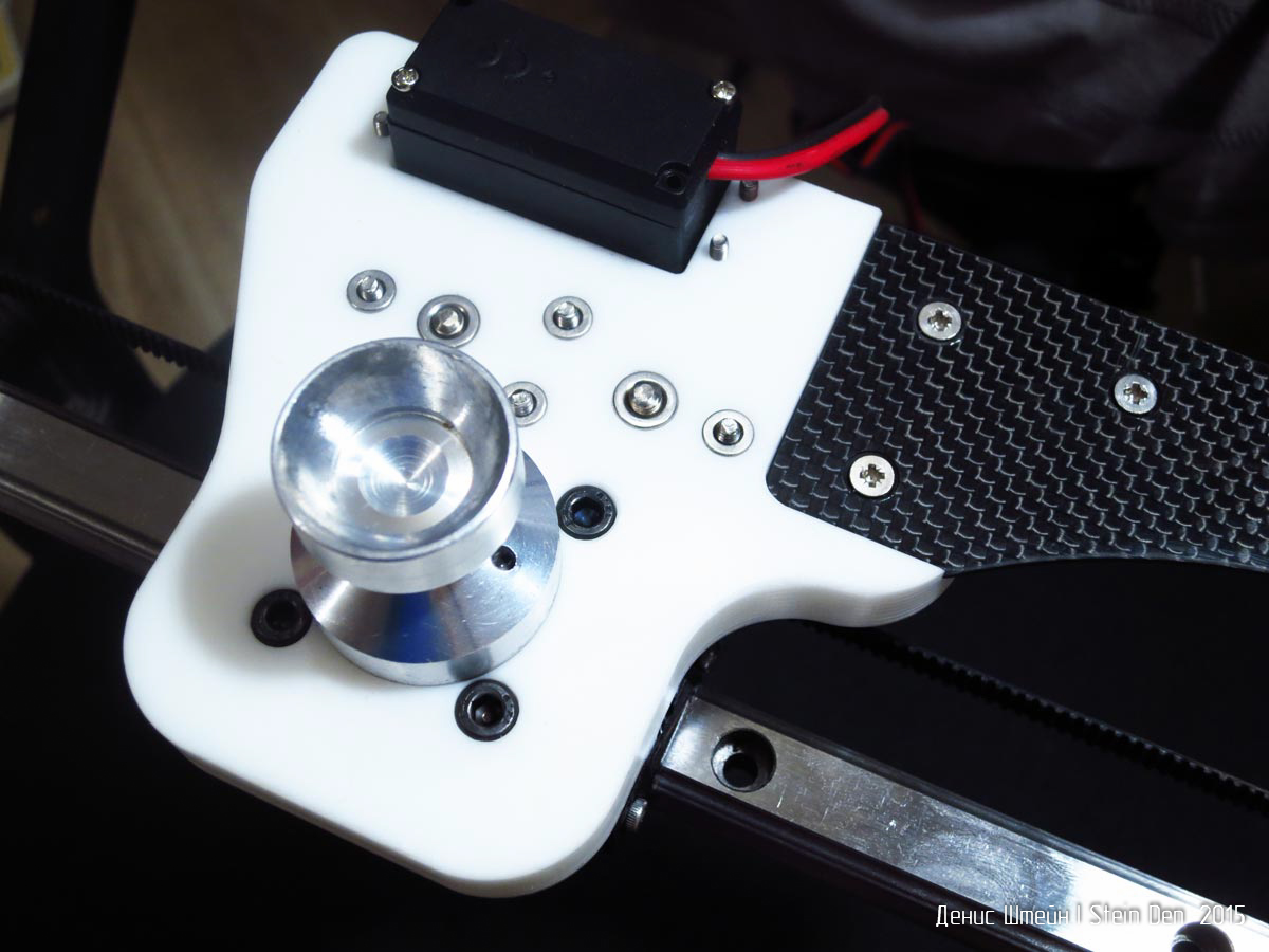

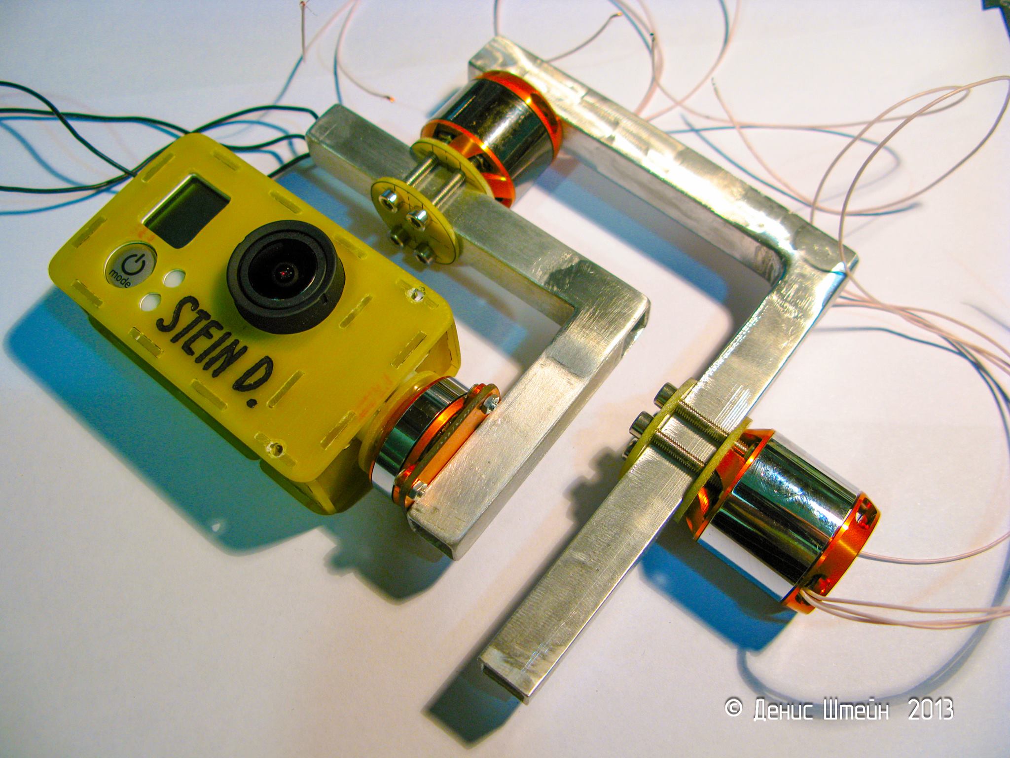

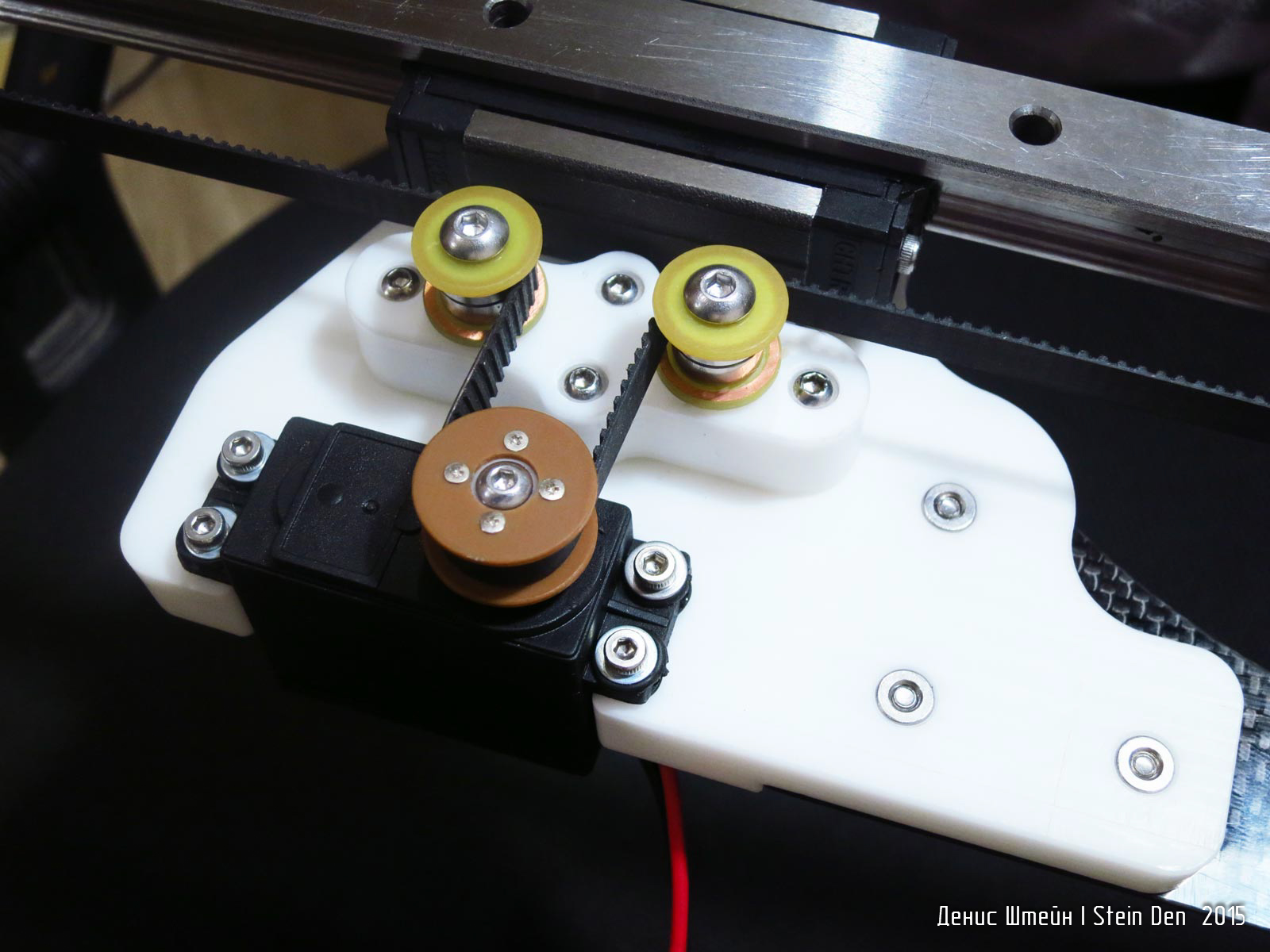

Далее, я решил усложнить задачу. Спроектировал новый узел привода для моторизированного слайдера камеры. В заготовке я заложил много углублений по оси Z под головки винтов и сложные углубления для врезных гаек М3 и М4. Все собралось великолепно!
12.jpg (5897 просмотров) <a class='original' href='./download/file.php?id=66314&mode=view' target=_blank>Загрузить оригинал (519.2 КБ)</a>
13.jpg (5897 просмотров) <a class='original' href='./download/file.php?id=66315&mode=view' target=_blank>Загрузить оригинал (351.33 КБ)</a>

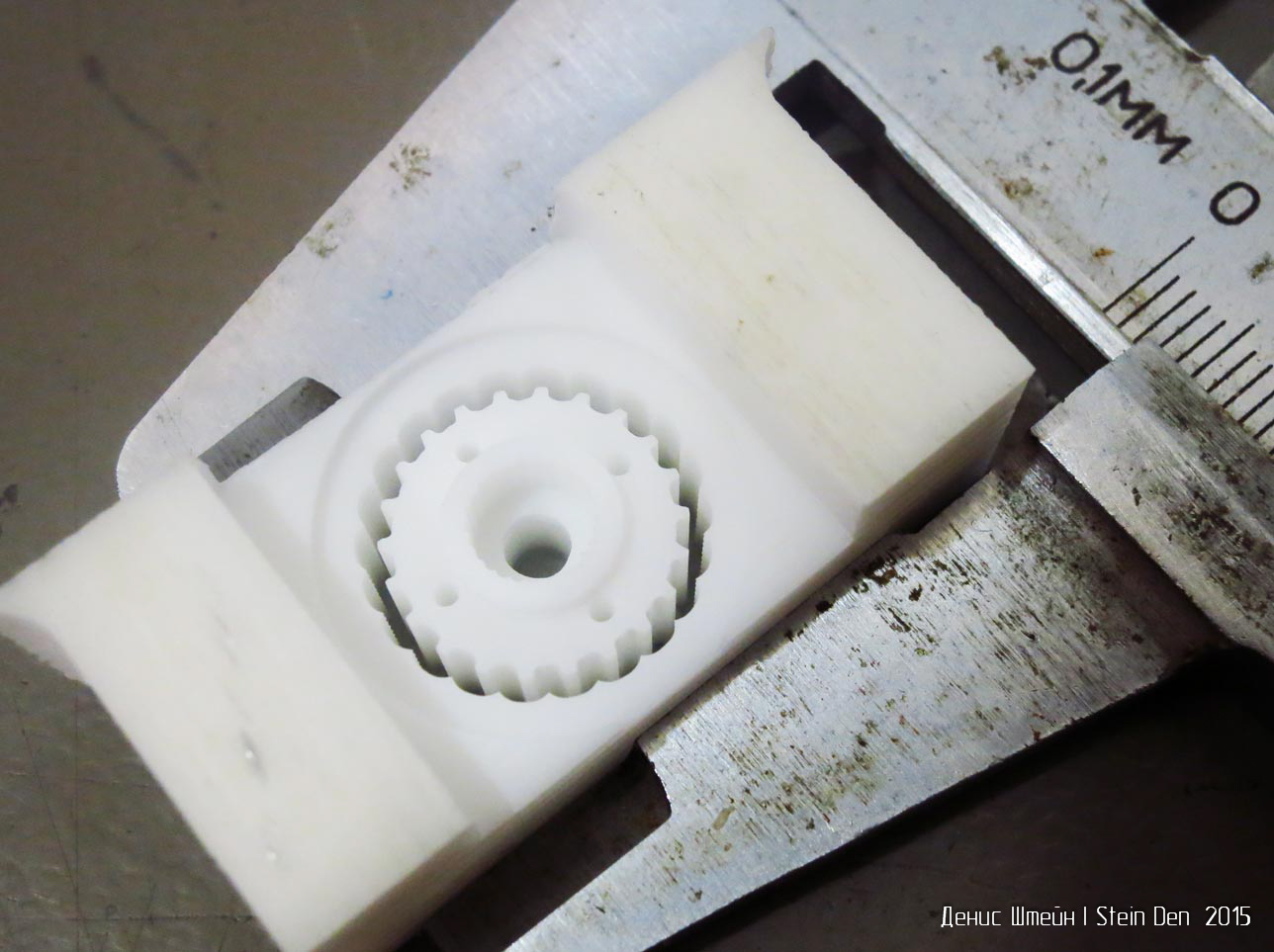

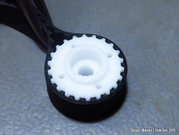

Еще одно изделие, где я использовал свой датчик длины инструмента - зубчатое колесо для ремня MXL для серводвигателя. Деталь очень маленькая. Работал фрезой 0,5мм и сверлом 0,25мм.
14.jpg (5897 просмотров) <a class='original' href='./download/file.php?id=66316&mode=view' target=_blank>Загрузить оригинал (412.7 КБ)</a>
15.jpg (5897 просмотров) <a class='original' href='./download/file.php?id=66317&mode=view' target=_blank>Загрузить оригинал (140.61 КБ)</a>

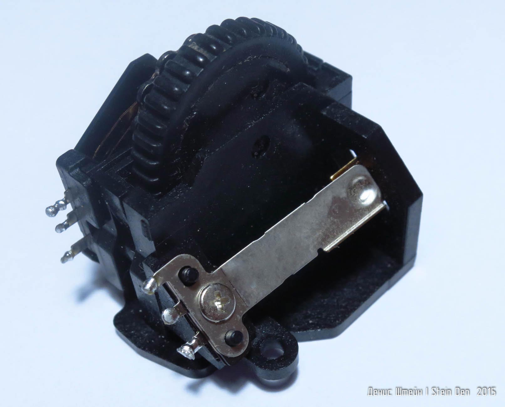

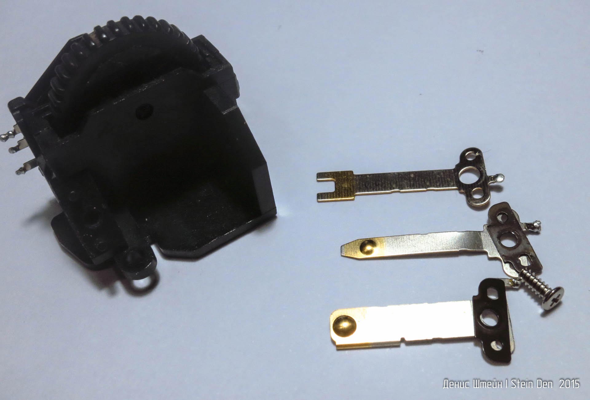

Такая двухпозиционная кнопка для "двухзначных" зеркалок Canon имеет минимальный ресурс срабатывания 100 000 циклов. Контакты посеребренные, как и сами мембраны с рабочей стороны.
3-2.jpg (5897 просмотров) <a class='original' href='./download/file.php?id=66305&mode=view' target=_blank>Загрузить оригинал (379.72 КБ)</a>
16.jpg (5897 просмотров) <a class='original' href='./download/file.php?id=66318&mode=view' target=_blank>Загрузить оригинал (218.62 КБ)</a>
У Canon камер серии EOS 5D, EOS 1D используются еще более надежные позолоченные кнопки с минимальным ресурсом 300 000 циклов ( на практике этот ресурс порой достигает 1 000 000
циклов). Они также имеют два последовательных положения для автофокуса и спуска затвора. Этот вариант больше подойдет для серьезного датчика длины инструмента станка с ЧПУ.
17.jpg (5897 просмотров) <a class='original' href='./download/file.php?id=66319&mode=view' target=_blank>Загрузить оригинал (94.55 КБ)</a>
18.jpg (5897 просмотров) <a class='original' href='./download/file.php?id=66320&mode=view' target=_blank>Загрузить оригинал (109.27 КБ)</a>

А что будет, если нажать не совсем по центру? Как изменится точность?

Сергей Саныч писал(а):А что будет, если нажать не совсем по центру? Как изменится точность?
Да, есть такое дело, если касаться ближе к краю, разброс значений возрастает. Это я думаю болезнь всех тактовых кнопок и такого принципа работы. Это наверное самый большой недостаток изделия. Я стараюсь выставлять фрезу ближе к центру, тогда проблем нет.
