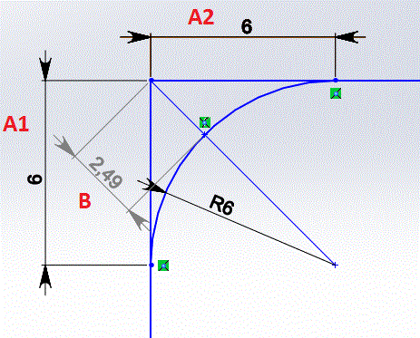

сосед приходил позавчера, и задал вопрос, от которого я только почесал тыковку, и сказал что не знаю, но вопрос не дает мне покоя, да и подводить честь отчизны не хочется :think:
у него 5х осевой станок по граниту, делает столешницы на кухни\ванные, в которых вставляет умывальники\раковины, у них радиус на углах. говорит что в Автокаде делает радиус углов чуть меньше чем нужно а потом допиливают ручными машинками, пока раковина не влезет, и все потому что не может четко замерить радиус угла, так как четко увидеть место, где прямая переходит в радиус, практически не реально (А1 А2), но хорошо можно поймать размер В (приложив уголок и линейку)
ugol.gif (5596 просмотров) <a class='original' href='./download/file.php?id=66243&mode=view' target=_blank>Загрузить оригинал (47.23 КБ)</a>
день гугления ничего не дал. как из размера 2.49 получить размер радиуса 6 ? :thinking:
или есть другие методы?

Чисто опытным путем получается такая зависимость: R = B * 2.4142926 :)
Как обосновать математически - не знаю, в школе по тригонометрии всегда был натянутый трояк :D

Мы имеем треугольник, в котором sin45*=R/(B+R), или R= (R+B)sin 45*>>> R(1-sin45*)=Bsin45*, отсюда R=Bsin45*/(1-sin45*)

По т. Пифагора (R+B)^2 = 2*(R^2)
Отсюда
R=B/(sqrt(2)-1)
6 класс....

sec45=√2
R*√2=R+a
R=a/(√2-1)
R=a/0.4142135624

тоже такая мысля проскакивала :) были у нас шаблоны из картона, но под большие радиусы
Re: Как найти радиус угла умывальника?
NightV писал(а):а на пальцах? :thinking:
Размер B делишь на 0.4142, получаешь радиус :)
Или умножаешь на 2.4142, получаешь то же самое :hehehe:

Сергей Саныч писал(а):Размер B делишь на 0.4142, получаешь радиус
а откуда взялась цыферь 0.4142 и 2.4142, да и получается не 6 а 6,01158860453887
и если так плясать то у меня вышла цыферь 2.4096
UAVpilot писал(а):посему обычно в местах перехода дуги в прямую делают чуть другой радиус...
да есть такое, он он как то выкручивается, ему главное чтоб он как можно плотнее входит а сверху умывальника есть еще бортик около 10-15мм который закрывает место реза и он же приклеивается, кстате под этот бортик тоже делают "посадочное место" но уже вручую, вставляют, обрисовывают четко контур и фигачат

NightV писал(а): а откуда взялась цыферь 0.4142 и 2.4142,
(√2-1) = 0.4142.....
1/(√2-1)=2.4142...

NightV писал(а):он он как то выкручивается
Я б родил какую-нибудь приспособу типа рейсмуса, позволяющую по умывальнику нарисовать нужный контур на бумаге, далее контур сканится/фоткается и переносится в любой CAD...
