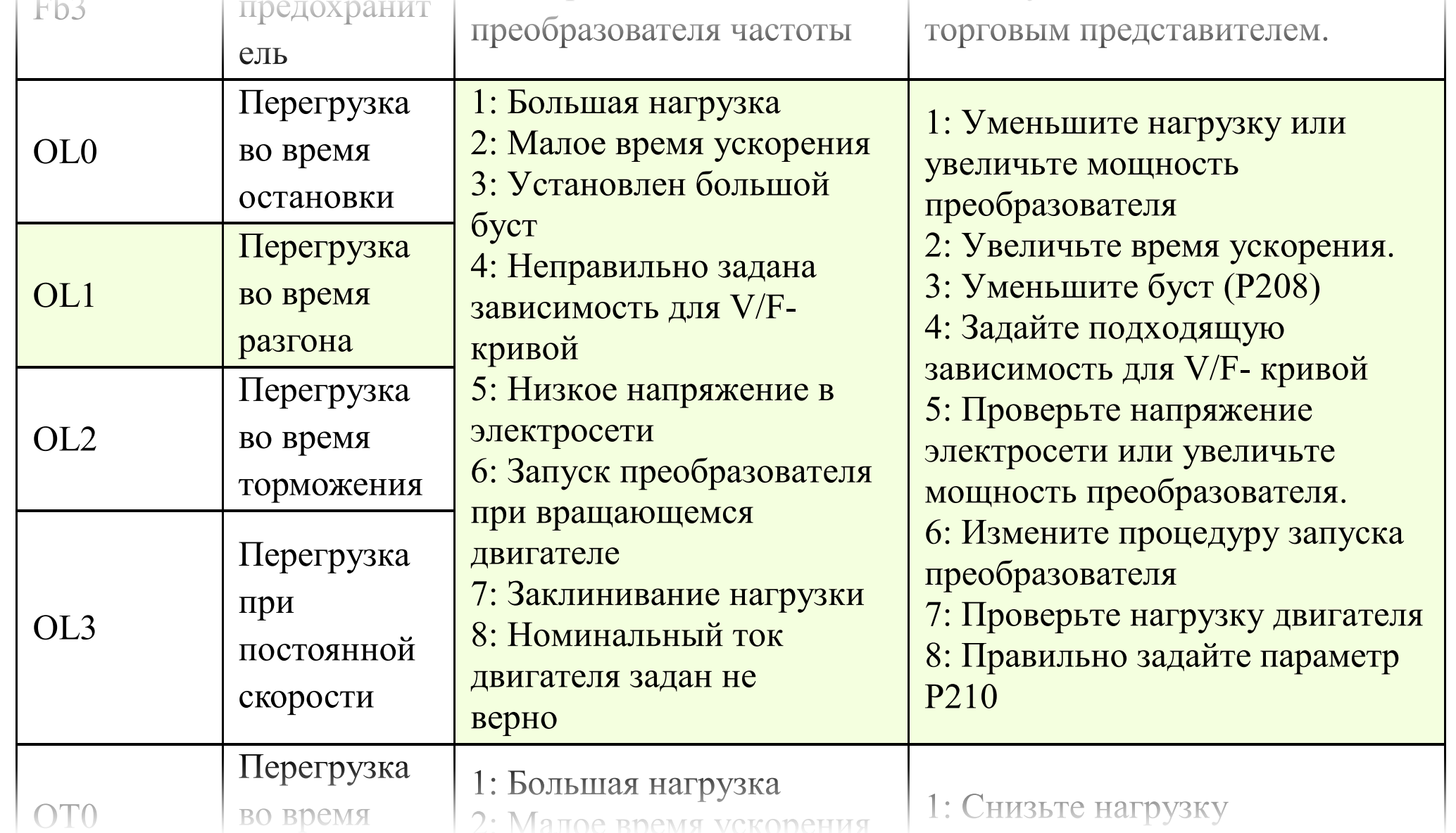

Он у меня включается, но потом через 3 секунды отключается и выдает ошибку "ОL1", может кто сталкивался.

_NEON_ писал(а):Пробовал настраивать по таблице быстрого пуска а ему хоть бы хны.....
По этой?
1,5.pdf
(1.37 МБ) 2200 скачиваний

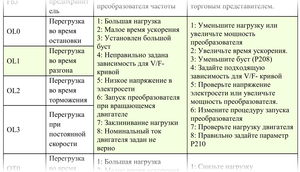

_NEON_ писал(а):Он у меня включается, но потом через 3 секунды отключается и выдает ошибку "ОL1", может кто сталкивался.
Untitled-1.png (4015 просмотров) <a class='original' href='./download/file.php?id=24220&mode=view' target=_blank>Загрузить оригинал (509.42 КБ)</a>
Детали последней ошибки, включая задание частоты, фактическую выходную частоту,
фактический выходной ток, фактическое выходное напряжение и напряжение шины постоянного
тока могут быть проверены параметрами P014~P018, чтобы пользователь мог проанализировать
причину ошибки и устранить ее как можно скорее.

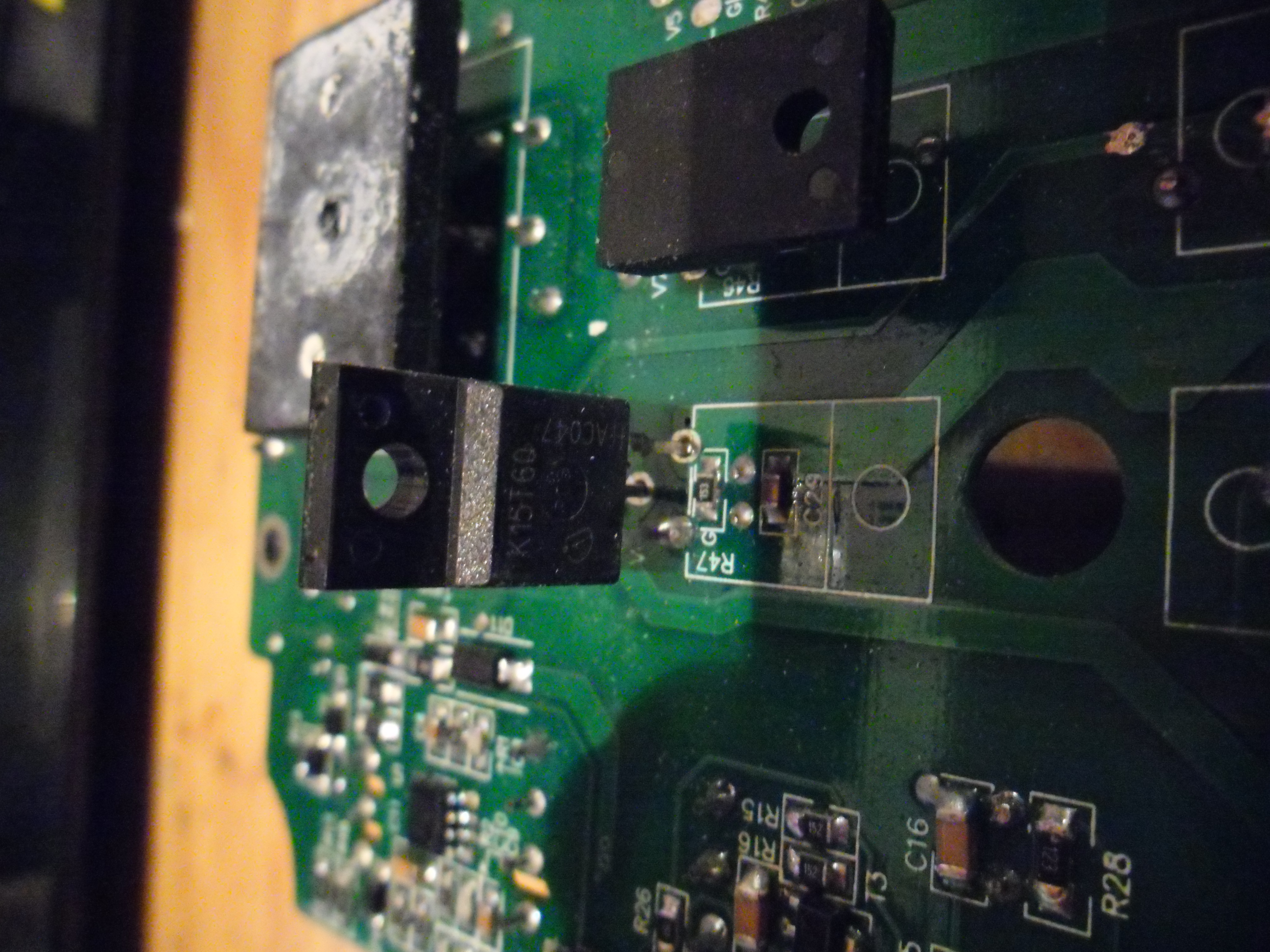

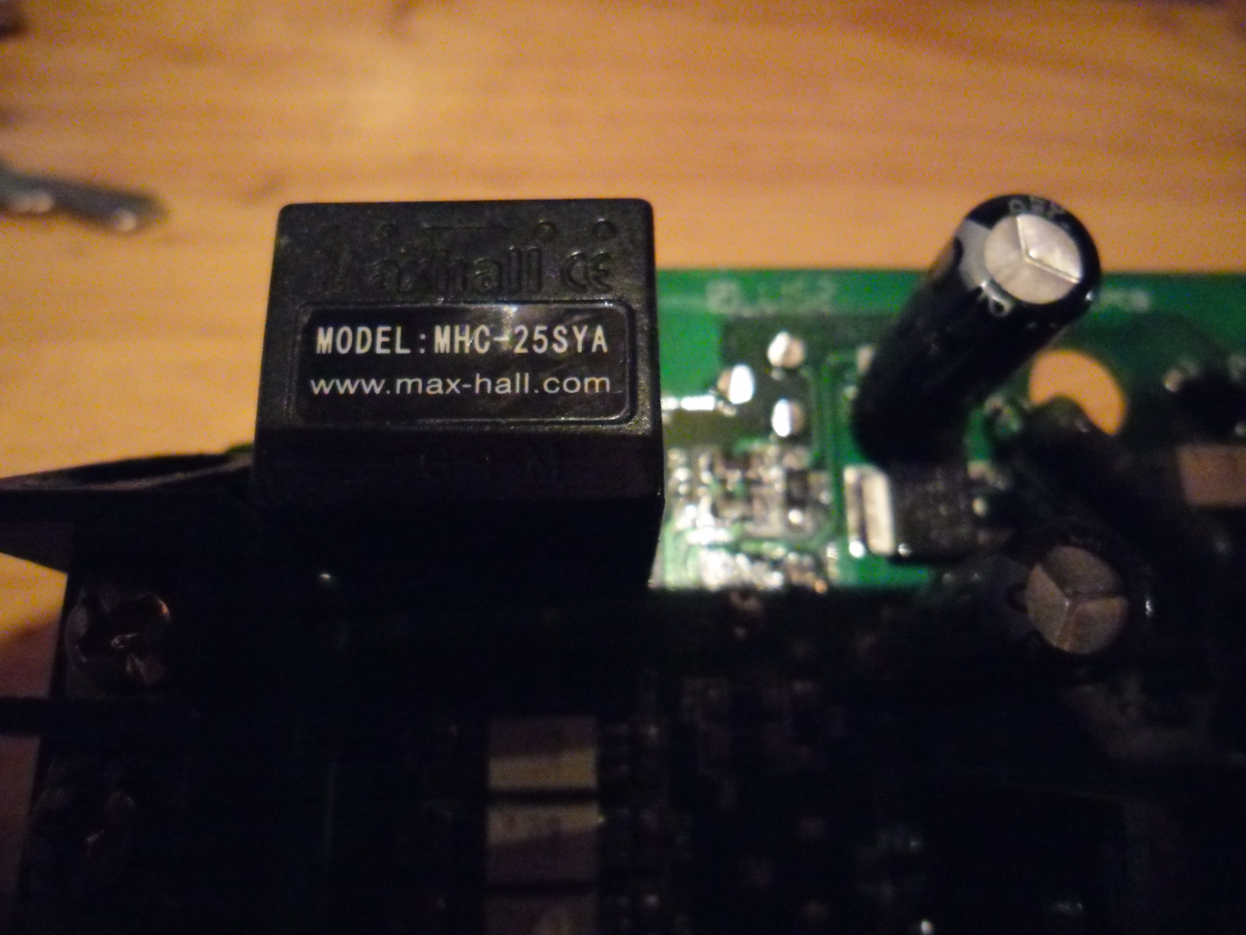

сча фотки сделаю батарейки на фотике сели немного зарядятся
mhc-25sya датчик тока
k15t60 полевики

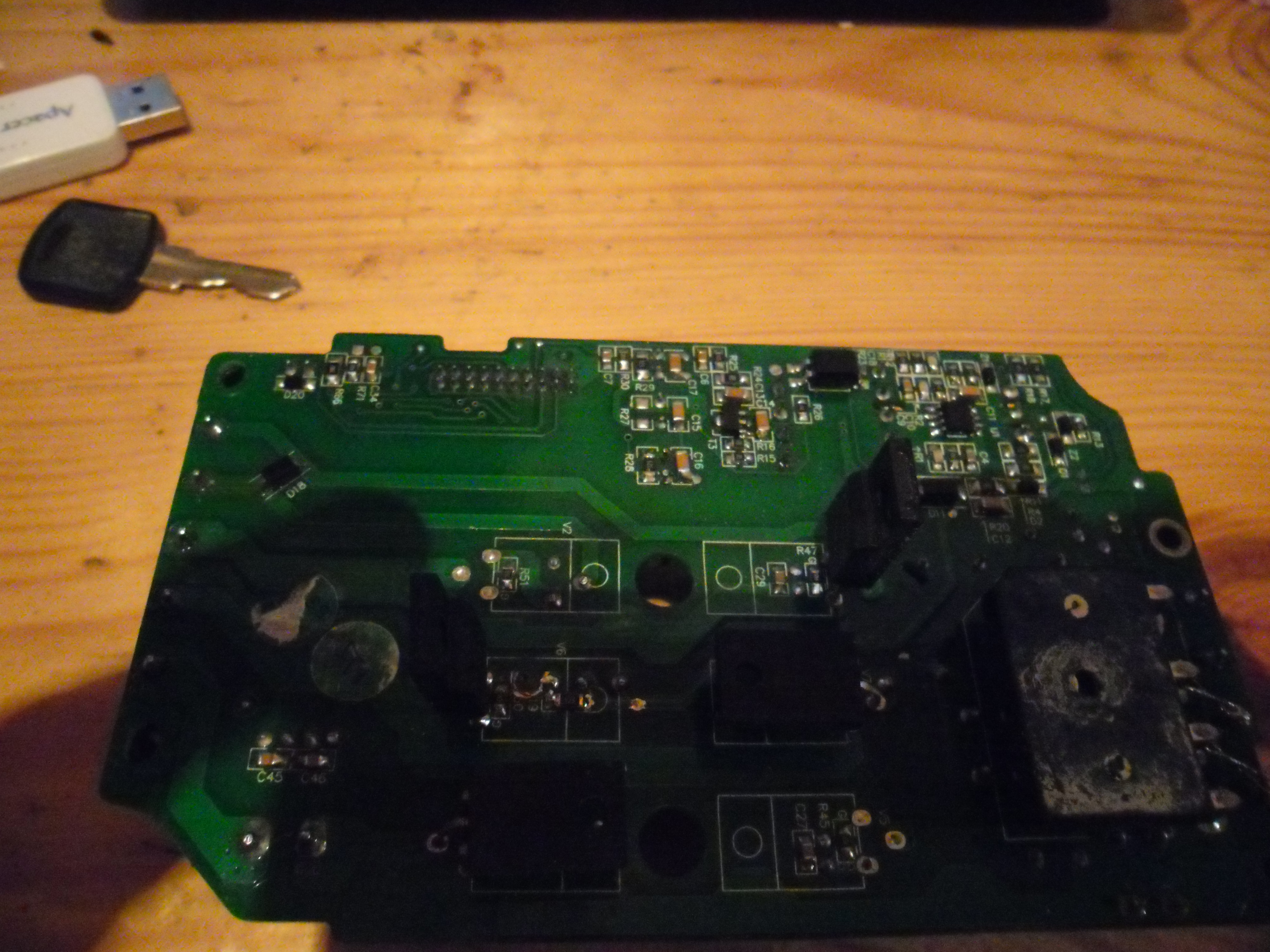

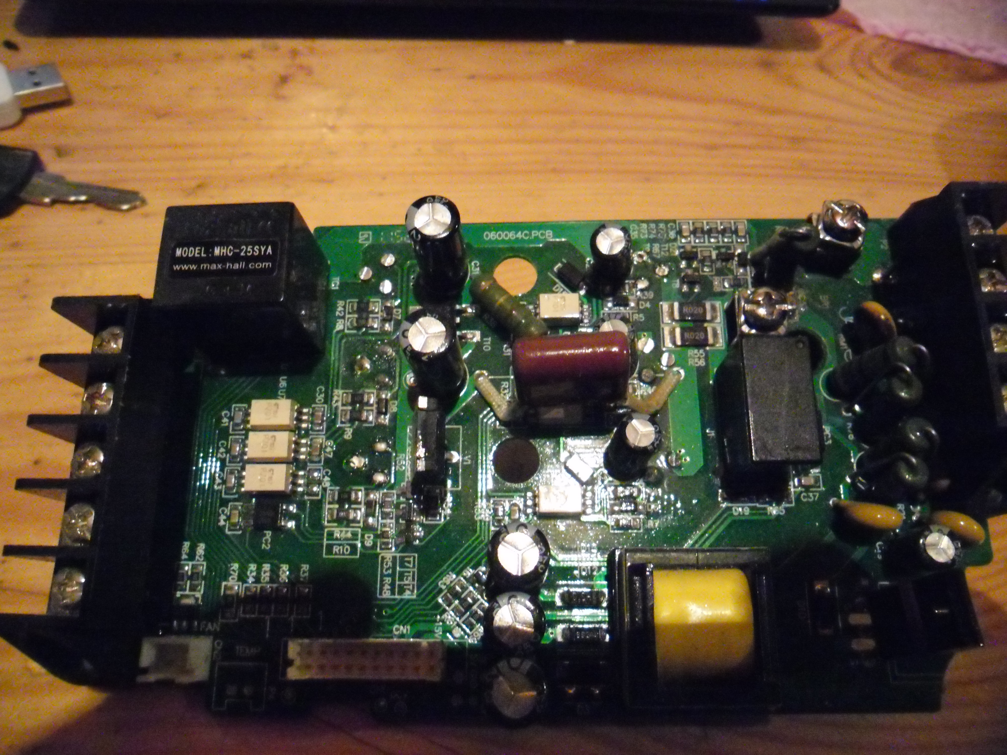

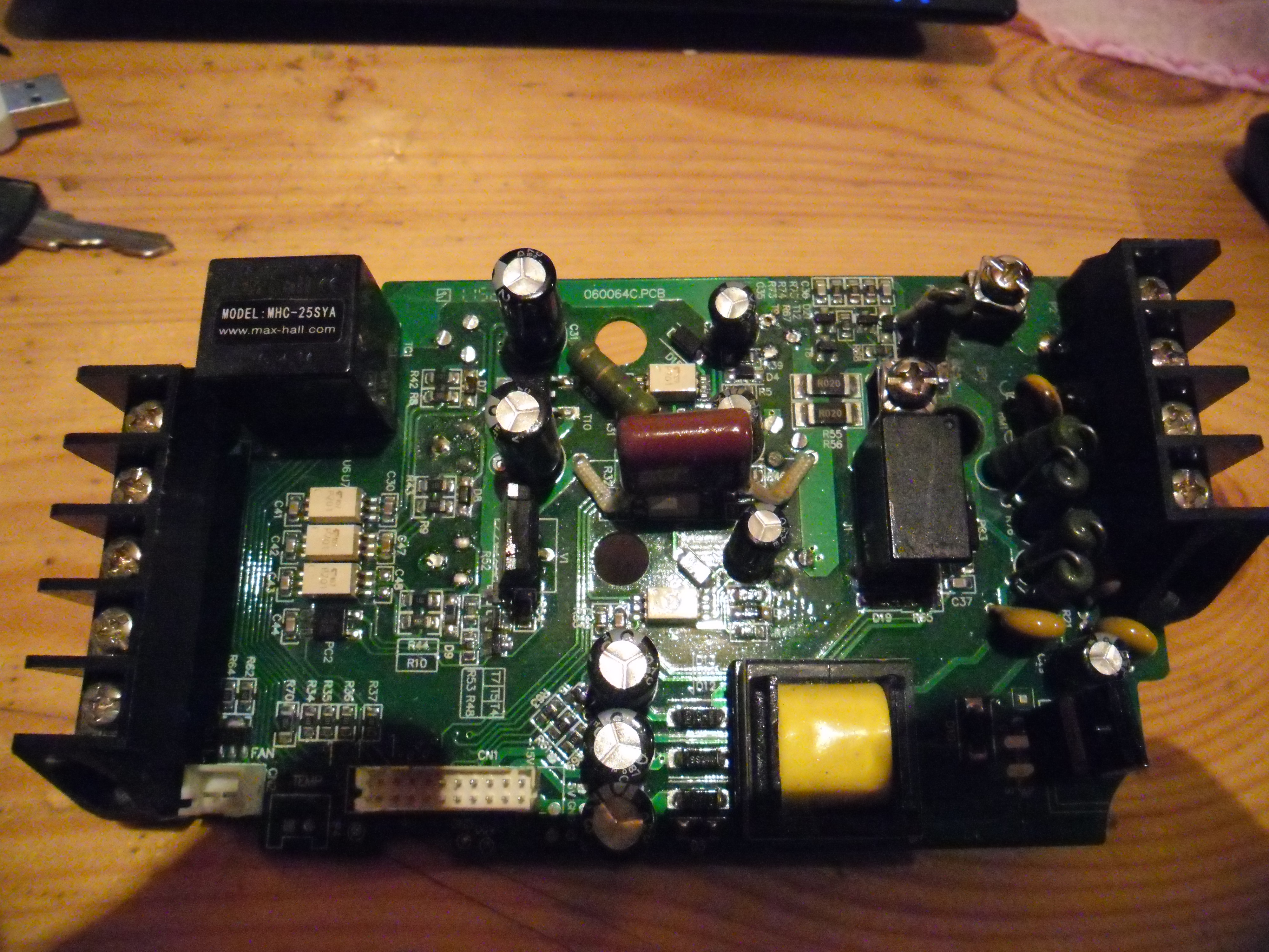

фото силовой части неисправного инвертера потрошу немного на запчасти
если ваш инвертер на гарантии лучше в официальный сервисный центр отправить на ремонт
мы в москву свои отправляли сюда http://www.tecorp-group.ru/
