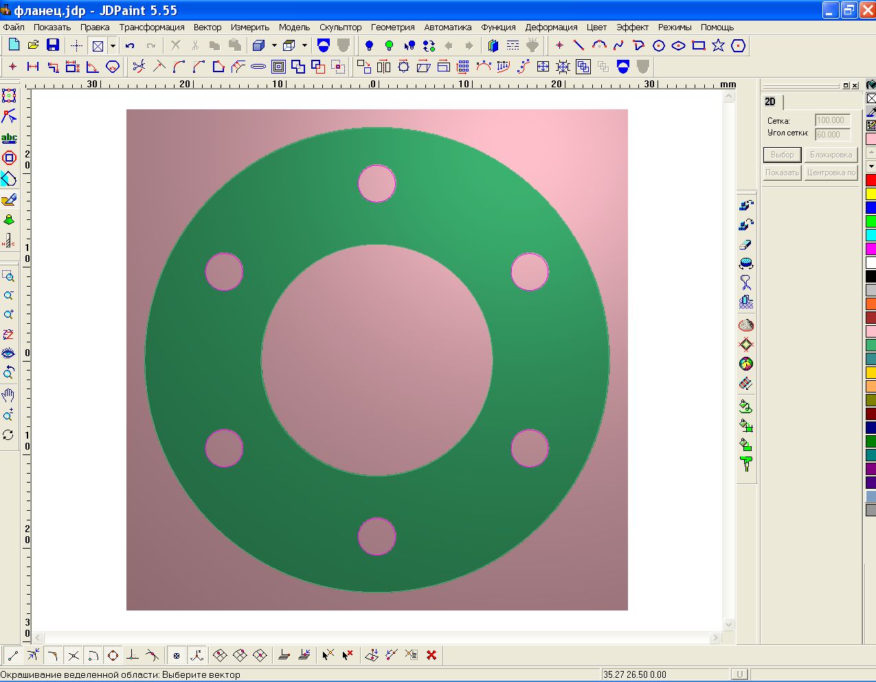

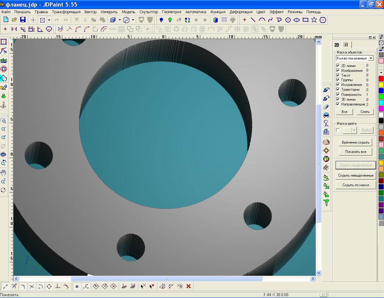

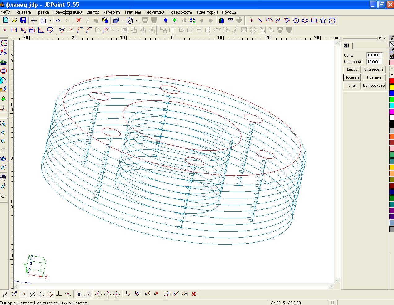

раз так желаете - то выкладываю. Не знаю, на сколько подойдёт выбранный мною постпроцессор для вашего станка, но грамотный ЧПУ-шник легко это переделает под себя. Также выкладываю файл оригинал JDP в котором всё это сделано, но открыть ломаной версией вы его не сможете (у кого лицензия - сможет). А файлы NC все рабочие, и можете сделать этот несчастный фланец из древесины на своём станке.
Также сделал вариант NC файла для начинающих школьников, и сделал вариант NC файла для уже взрослых дядей.
P.S. если кто себя считает уже "взрослым дядей", то сам увидит разницу, без моих объяснений
фото траектории для взрослых дядей (7913 просмотров) <a class='original' href='./download/file.php?id=5331&mode=view' target=_blank>Загрузить оригинал (265.58 КБ)</a>
для наглядности как модель (7913 просмотров) <a class='original' href='./download/file.php?id=5328&mode=view' target=_blank>Загрузить оригинал (164.63 КБ)</a>
модель сверху (7913 просмотров) <a class='original' href='./download/file.php?id=5329&mode=view' target=_blank>Загрузить оригинал (140.74 КБ)</a>
модель сверху
симуляция траектории (7913 просмотров) <a class='original' href='./download/file.php?id=5330&mode=view' target=_blank>Загрузить оригинал (164.35 КБ)</a>
фото траектории для школьников (7913 просмотров) <a class='original' href='./download/file.php?id=5332&mode=view' target=_blank>Загрузить оригинал (236.14 КБ)</a>
- Скачать траекторию(УП) для школьников (Стандартная траектория(УП))
Чертёж (7913 просмотров) <a class='original' href='./download/file.php?id=5333&mode=view' target=_blank>Загрузить оригинал (157.25 КБ)</a>
Чертёж
- Скачать траекторию(УП) для взрослых дядей (Профессиональная траектория(УП))

Чет я не понял, для школьников, это с использованием G02 и G03, а для дядей только G01 что ли? Это ж какие дяди должны быть, что бы станок нет понимал круговую интерполяцию, это скорее недоделанная школота, которой влом в контроллере/УП реализовывать G02/G03...
Я это говорю без подкола, и чтобы всем остальным не пришлось самим смотреть, чем файлы отличаются. Хотя может я не прав и что-то более важное просмотрел.
ЗЫ а как на счет двух заявленных вопросов, нестинга и перемычек? Мне правда интересно, как разработчику ПО, вроде все это не сложно, но у самого руки не доходят сделать перемычки :freak:.
PSS спасибо за труд!

Сделано специально по-простому. А вот самого главного и не заметили. Не надо лезть внутрь G-кода. Упор я поставил на качество обработки изделия, чтобы показать наглядно на фото.
Re: JDPaint 5.55 RUS
Я просто увеличенные картинки не смотрел, интернет тут у меня слабенький. Еще увидел спиральное заглубление и обработку! Это просто отлично!
А как на счет перемычек?
