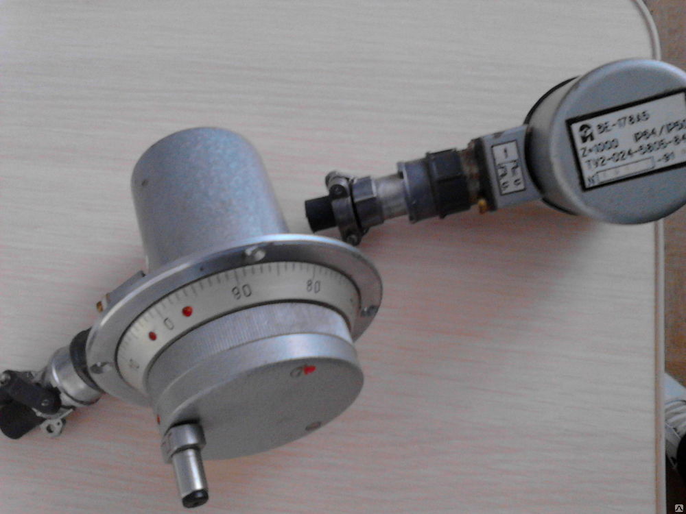

просто энкодер понятно, я видимо кривовато влез, я про маховички писал, т.е. энкодер с ручкой-лимбом.
Re: ТПК-125 Восстановление
Duhas писал(а):я про маховички писал, т.е. энкодер с ручкой-лимбом.
По нашему называется РГИ(ручной генератор импульсов) или MPG cnc - по англиШскому ;)
Если у тебя на станке есть трещетки, то на свой специально купил энкодер на 100рисок (вторая сцылка)

Hanter писал(а):если просто энкодер нужен - вот эти дешево и сердито: http://www.ebay.com/itm/252049900204?_t ... EBIDX%3AIT
да в следующий раз буду брать такой,а пока беру на 100 импульсов ибо лпт порт говорят больше не потянет :) .
Hanter писал(а):если именно МПГ нужен - крутилка с ручкой - я вот этих десяток брал http://www.ebay.com/itm/161823278146?_t ... EBIDX%3AIT - без проблем живут и вполне приятно работают. но если говорить о "феншуе" - по работе мне больше всего нравятся вот такие: http://www.ebay.com/itm/1-PC-New-Fanuc- ... Swl9BWLuMU - по тактильным ощущениям самые приятные из всего что пробовал..
крутилку с ручкой(штурвалом) приобрел самым первым по низнанки правдо пяти вольтовая может и сгодится для чего нибудь
ве.jpg (4092 просмотра) <a class='original' href='./download/file.php?id=65627&mode=view' target=_blank>Загрузить оригинал (70.49 КБ)</a>
