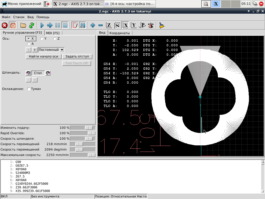

Здравствуйте ребята!
Как включить полноценного отображения 4-осевой траектории в LCNC как вот здесь https://www.youtube.com/watch?v=NTuyyouVorY?
С уважением jalyn11, Киргизия.

в ini файле у тебя есть такая строка:
в разделе
[DISPLAY]
GEOMETRY = XYZA
(если поворотная ось A)
http://www.linuxcnc.org/docs/2.5/html/c ... AY-section

Сделал как подсказали, но не получается переключиться на полноценное отображение оси A.
В чем подвох? Прилагаю скриншот, файл конфигурации и файл УП. Подскажите куда копать?

А если попробовать в такой последовательности?
[DISPLAY]
GEOMETRY = AXYZ

verser писал(а):GEOMETRY = AXYZ
,да ,попробовал в симуляции - последовательность критична для отображения...
в стандартном конфиге именно такая последовательность осей...
нужна ли WRAPPED_ROTARY=1 при подобной обработке...

nkp писал(а):нужна ли WRAPPED_ROTARY=1 при подобной обработке...
Попробовал и без WRAPPED, не получается. Может для визуализации надо будеть настроить и другие параметры?

и что , даже так GEOMETRY = AXYZ не получается?

При GEOMETRY = AXYZ показывает рельеф наизнанку.
foto2.png (7019 просмотров) <a class='original' href='./download/file.php?id=65370&mode=view' target=_blank>Загрузить оригинал (180.56 КБ)</a>
foto3.png (7019 просмотров) <a class='original' href='./download/file.php?id=65371&mode=view' target=_blank>Загрузить оригинал (106.8 КБ)</a>

2.ngc так должен отображаться?
Выделение_079.png (7013 просмотров) <a class='original' href='./download/file.php?id=65372&mode=view' target=_blank>Загрузить оригинал (65.15 КБ)</a>

Да уважаемый nkp. При каких настройках у Вас получилось этот вид?

jalyn11 писал(а):При каких настройках у Вас получилось этот вид?
это "стандартный" конфиг Sherline4Axis:

jalyn11 писал(а):При GEOMETRY = AXYZ показывает рельеф наизнанку.
попробуйте отступы G54 обнулить, а использовать только отступы TLO.
Re: 4-я ось: настройка поворотной оси (мини FAQ)
Можно попробовать AXY-Z...
jalyn11
Сообщения: 20
Зарегистрирован: 21 апр 2015, 22:21
Настоящее имя: Мусаев Жалын
Сообщение jalyn11 »
Поменял на AXY-Z и обнулил 54. Стал показывать как положено.
Всем спасибо за уделенное время.
