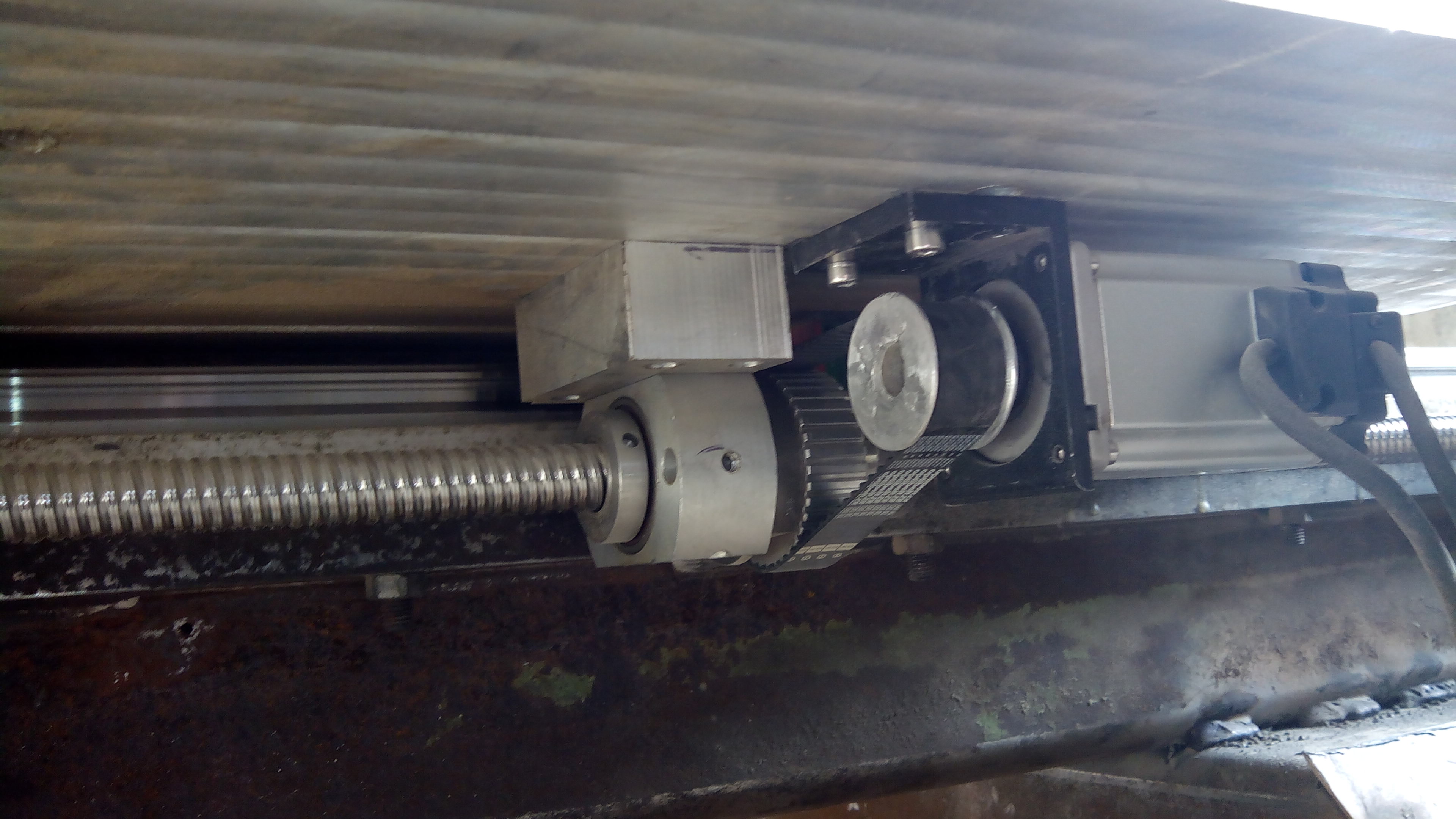

Итак мой проект еще чуть-чуть продвинулся к завершению. Самое простое позади, все узлы практически готовы, впереди самое сложное - сборка - юстировка - настройка и исправление косяков которые само собой повылазят.
Вот самый интересный узелок, в нем 4-оси и практически 80% всех механизмов, и вес эдак под 180кг. Интересно получилось, для хода оси Z 600мм, общая длинна оси составила 1800мм, тоесть в 3 раза больше.. :thinking:

Наконец собрал весь эти железяки в кучку.. Вот такой вот монстрик получается :freak:
Рама получилась довольно жесткой, даже лучше чем я ожидал.. Проверял работу сервы на оси Z, даже без пневмо поддержки 400 ватная серва таскает ось Z с весом 120кг на скорости 5м/мин, больше поднимать скорость и не пробовал, не хотел мучить привод.. так что 400W серв для этого станка вполне себе хватает.
Осталось поставить ШВП на Х и Y и протянуть кабеля.. Кстати посоветуйте кабеля для 400W серв, я думаю нужно ставить экранированные, и может кто знает где их можно купить в украине, я что то смотрел, подходящих не нашел..

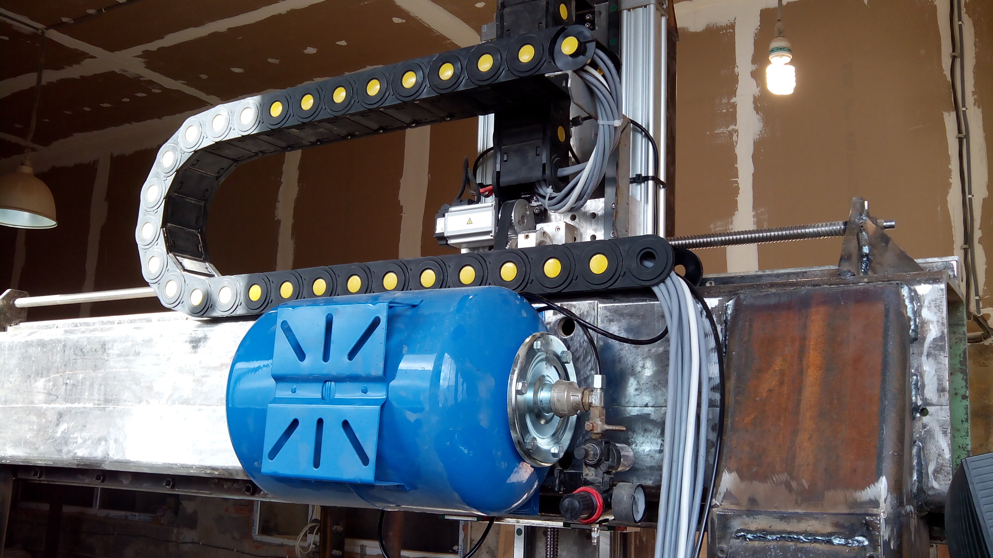

Дело понемногу продвигается.. Собрал шкафчик, опутал проводами и пневмо трубками станок, подключил и настроил, все бегает, крутится-вертится и дышит, короче монстрик ожил. Скорости линейных осей как и планировал получилась 15000мм/мин с бешенными ускорениями. Окончательно убедился что 400W сервоприводов для станков с подвижными частями до 150кг хватает с головой. Пока что проект продвигается по плану, особо сложных нюансов до данного этапа сборки у меня не возникало, осталась юстировка, и заключительное наведение марафета..
Вот снял кое как видео, этот монстрик довольно большой и чтоб весь попал в кадр нужно отходить от него на 5 метров, но так как шкафчик стоит рядом то в кадр попадали только отдельные узлы..
И еще, на висящие- торчащие провода не обращайте внимания, набросал на скорую руку, не терпелось погонять станком.. После полюбому будет все аккуратно уложено.
