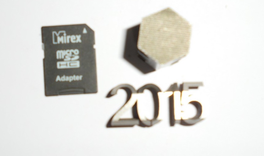

Из шестегранника 20мм нержа, вырезали год уходящий 2015 (цена - без ценный экземпляр)
DSC03800 (Копировать).JPG (9121 просмотр) <a class='original' href='./download/file.php?id=65403&sid=3a876c2e6506186abc230a47fcc43d4f&mode=view' target=_blank>Загрузить оригинал (58.87 КБ)</a>
DSC03798 (Копировать).JPG (9121 просмотр) <a class='original' href='./download/file.php?id=65402&sid=3a876c2e6506186abc230a47fcc43d4f&mode=view' target=_blank>Загрузить оригинал (119.78 КБ)</a>
DSC03797 (Копировать).JPG (9121 просмотр) <a class='original' href='./download/file.php?id=65401&sid=3a876c2e6506186abc230a47fcc43d4f&mode=view' target=_blank>Загрузить оригинал (85.6 КБ)</a>
DSC03795 (Копировать).JPG (9121 просмотр) <a class='original' href='./download/file.php?id=65400&sid=3a876c2e6506186abc230a47fcc43d4f&mode=view' target=_blank>Загрузить оригинал (92.71 КБ)</a>

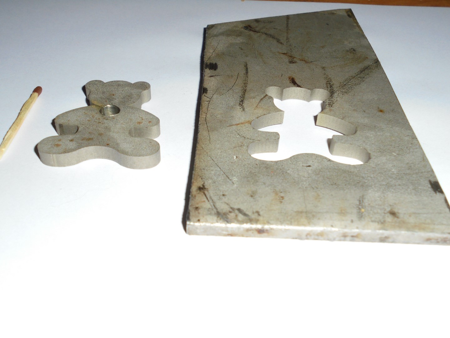

Форма для теста. h40мм, толщина металла 5мм, нержа (цена 1500 тенге/шт - 300руб)
DSC03783 (Копировать).JPG (9487 просмотров) <a class='original' href='./download/file.php?id=65246&sid=3a876c2e6506186abc230a47fcc43d4f&mode=view' target=_blank>Загрузить оригинал (193 КБ)</a>
DSC03787 (Копировать).JPG (9487 просмотров) <a class='original' href='./download/file.php?id=65247&sid=3a876c2e6506186abc230a47fcc43d4f&mode=view' target=_blank>Загрузить оригинал (195.37 КБ)</a>

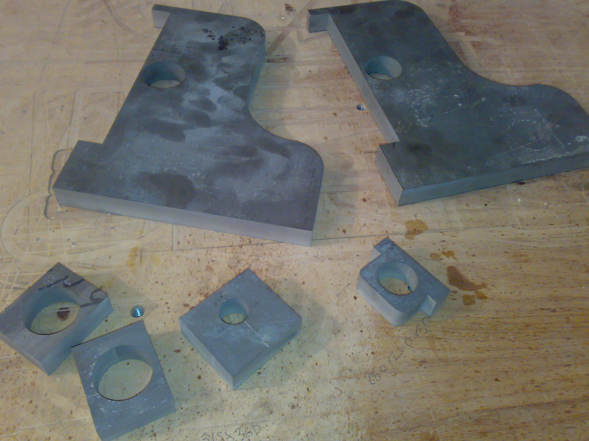

Вырубная матрица. h45мм, сталь ХВГ каленная(цена - без ценная деталь). Все отверстия вырезались после закалки.
DSC03788 (Копировать).JPG (9487 просмотров) <a class='original' href='./download/file.php?id=65248&sid=3a876c2e6506186abc230a47fcc43d4f&mode=view' target=_blank>Загрузить оригинал (266.63 КБ)</a>

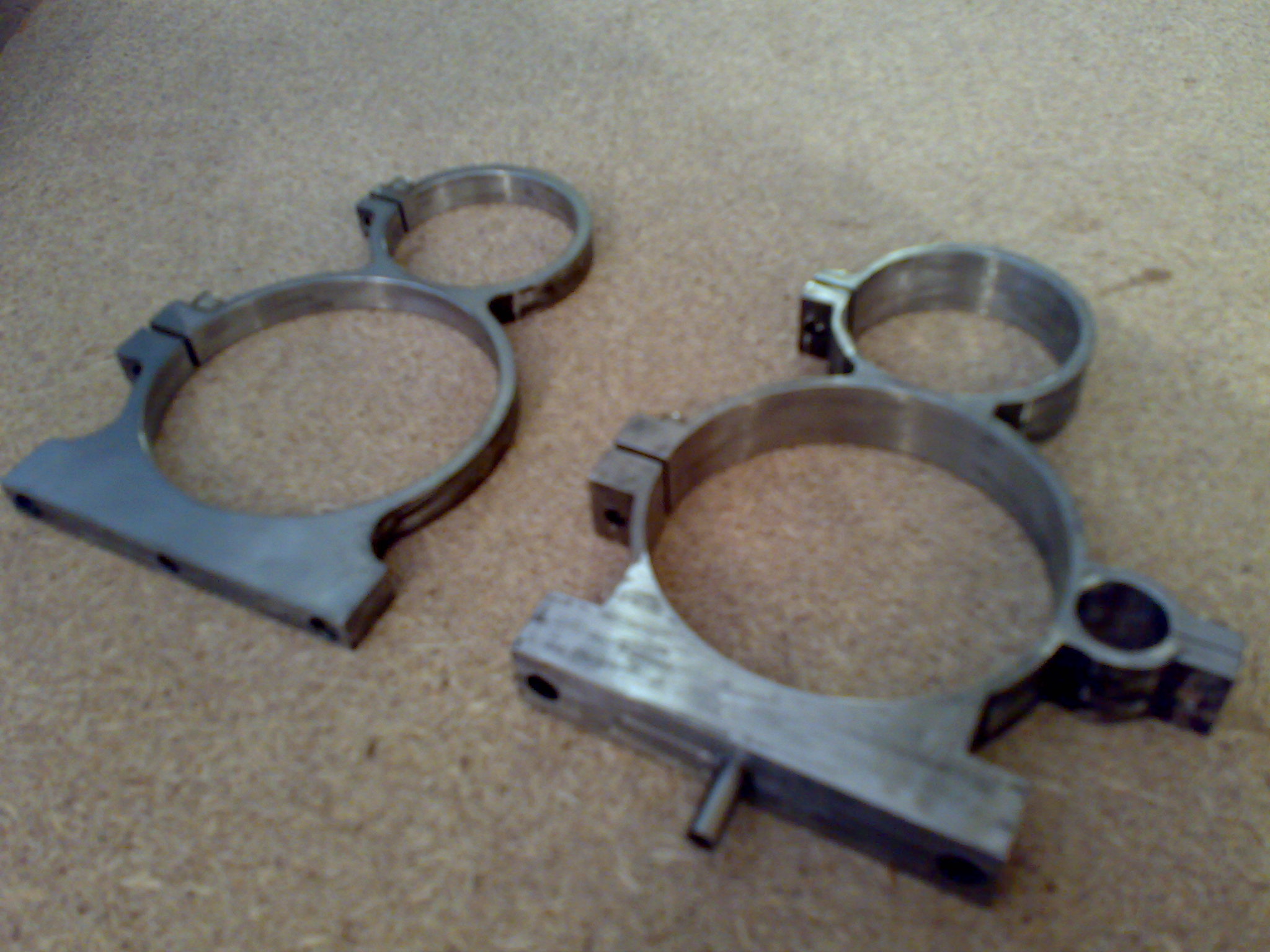

Вот фотки какие нашел...резано на проволоке.
25032011742.jpg (9276 просмотров) <a class='original' href='./download/file.php?id=65299&sid=3a876c2e6506186abc230a47fcc43d4f&mode=view' target=_blank>Загрузить оригинал (431.72 КБ)</a>
070220131317.jpg (9276 просмотров) <a class='original' href='./download/file.php?id=65300&sid=3a876c2e6506186abc230a47fcc43d4f&mode=view' target=_blank>Загрузить оригинал (490.19 КБ)</a>
140320131377.jpg (9276 просмотров) <a class='original' href='./download/file.php?id=65301&sid=3a876c2e6506186abc230a47fcc43d4f&mode=view' target=_blank>Загрузить оригинал (470.37 КБ)</a>
