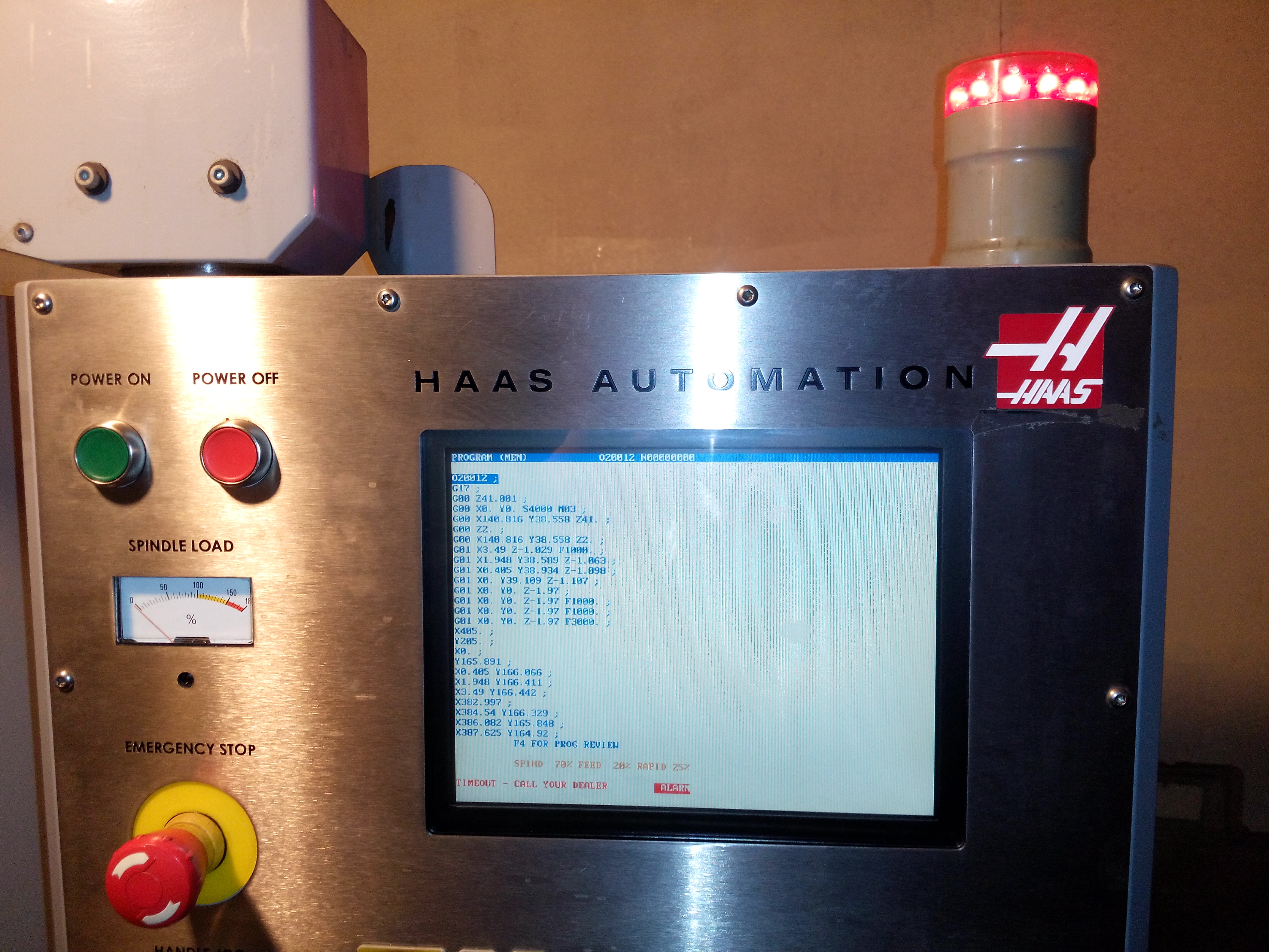

Произошла ошибка.
Горит красный.
По ходу купленное время исчерпал срок.
Как обойти??? Помогите!
