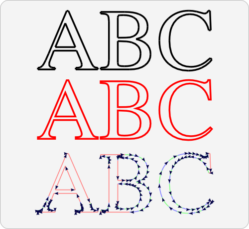

Ник, спасай! Я применяя контурные эффекты доболся того, что границы стали четкими и выглядело все ок! Но ЕМС посчитал иначе! похоже дело в математике. Скорее всего имеется 2 узла контура, которые рядом, их в один объеденить промежутояный, а не конечный. Только одну проблему эту решить осталось. Остальное работает отлично.
Re: DXF2Gcode и траектория реза.
voron-itc писал(а):Я попробовал, она весь контур заполняет! )
Это просто стандартный стиль контура - черная заливка. Просто сделай пустую заливку (например в нижней палитре - крестик) И какую-нибудь обводку, в тойже нижней палитре Shift+Click на любой цвет.
voron-itc писал(а):Ник, спасай! Я применяя контурные эффекты доболся того, что границы стали четкими и выглядело все ок! Но ЕМС посчитал иначе! похоже дело в математике. Скорее всего имеется 2 узла контура, которые рядом, их в один объеденить промежутояный, а не конечный. Только одну проблему эту решить осталось.
Скинь, что у тебя получилось, svg и скрин из linuxCNC, скрин в принципе не обязательно, но если не сложно, то сделай и его ...
ЗЫ Сорри, что долго не отвечал, на праздниках был в отъезде... В Пскове было открытие страйкбольного сезона.
ЗЫЫ черную заливку уберу, сегодня - завтра, как только появится время, на работе завал... Если вдруг забуду, напомни мне, а то я такой, забываю все и вся, :) ... что не касается работы :).

у меня почему-то файловый менеджер валится, когда листинг папки происходит, а там лежит файл *.svg, один раз на рабочем столе сохранил, пожалел жестоко, еле удалил. Система в такую рекурсию улетела! :shock:
Причем что на виртуалке, что на реальном компе - одна фигня. Это не первостепенная задача.
А теперь по делу:
Николай, У меня тут идея родилась, может ,конечно, бредовая, но все же! А что, если в GcodeTools ввести код, кторый проверяет конечные узлы на близость, и если они сильно близко расположены - обрабатывать как один контур. Математика-математикой, а мы ведь с реальными величинами имеем дело! ) Сделать чекбокс во вкладке Path to Gcode, например под названием "Совмещать разрывы контуров". Для плазмы бы хватило 0.1 мм. Знаю, может я и мечтаю, т.к. не понимаю математики всей этой, но в чужом коде разбираться на незнакомом языке :freak: ...
Ну как мне представляется в идеале - поставил эту галку и Gcodetools находя настолько близкие конечные узлы не генерил бы код поднятия по оси z, ну и сопутствыющий код репехода от контура к контуру, а просто математически соединил бы их прямой линией. Математически - вроде кривовато (добавилось то, чего в чертеже небыло), а на деле - разницы не будет (сопло даже не дернится уже при допуске 0.1 мм) и пройдет гладко и непрерывно контур! На плазме мегаточности не надо!!! Просто в условиях цеха никто в эти точечки тыкать не будет, контура соединять и т.д.! Хотябы свести к такой последовательности: Открыл файл, раскидал по слоям элементы(очередность реза), сделал врезки, сгенерил G-код, вырезал. Все пункты соблюдены, только контуры эти..............(очень сильно ругаюсь)
Это был бы самый лучший вариант!!! :thinking: Поправь меня, если что не правильно говорю!
З.Ы. Огромное спасибо, что уделяешь время! Мы ценим! ;)
попробую это сделать в виде пре-процессора... он будет сначала пробегаться по контуру и соединять где надо...

ой... я кажись не в той ветке написал... сделал как пре-процессор, но еще не тестировал... Скинь svg с какой-нибудь сложной деталью импортированной из dxf. Чем больше узлов тем луче (в разумных пределах :) )
В общем, dev версия, ревизия 235 добавлен новый препроцессор - join_paths(tolerance);
tolerance - допуск.
примеры:
join_paths();
join_paths(0.01);
rect19996.png (2785 просмотров) <a class='original' href='./download/file.php?id=5255&mode=view' target=_blank>Загрузить оригинал (77.46 КБ)</a>

Ник, спасибо! Контуры замкнулись! :good: Теперь будем ждать стабильную версию! )
