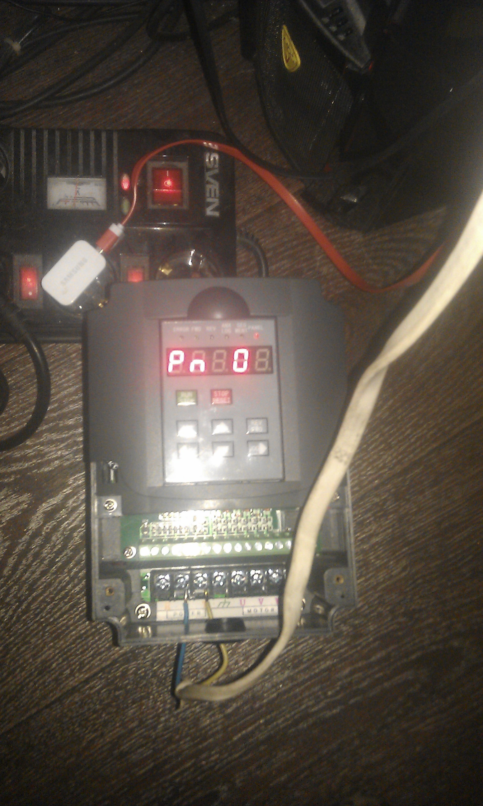

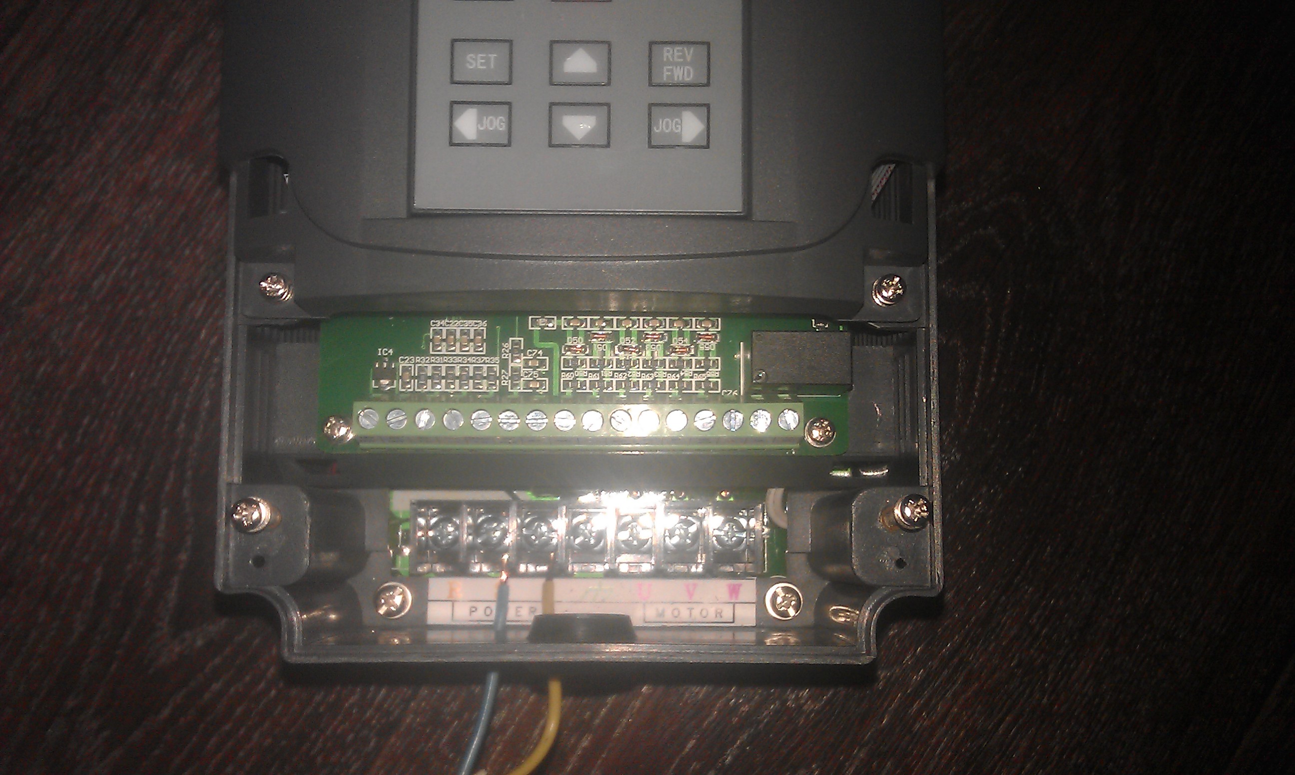

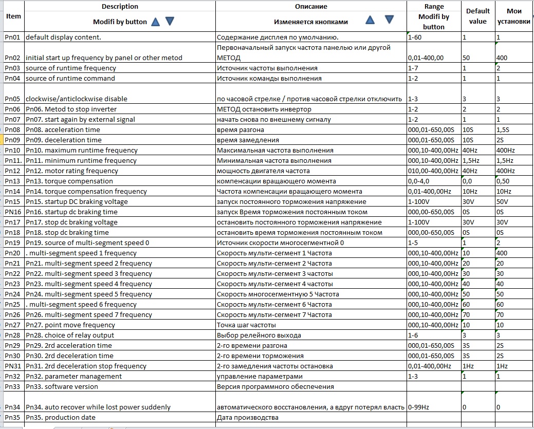

ну вот насверлил сегодня =)) (фото ниже)
возник вопрос по моему инвертору. вот есть вроде как универсальная инструкция: http://www.cncmasterkit.ru/viewtopic.php?f=18&t=2492
в данной инструкции указаны параметры как Pd000, у меня же Pn000... если не брать это во внимание, то в тех местах где указанно 000, у меня минимум 001
инвертор включается так: начинает моргать 400.00, если нажать старт, он начинает набирать от 000.00 до 400.00, нажать стоп - в обратном направление
сам шпиндель даже не подключал к нему, в виду того, что запуган этой инструкцией что всё может сгореть =)))
кто что подскажет? может ткнёт в правильном направлении? =))
напомню, во всех этих делах я не "бумбум" =)) осваиваю по мере поступления =)) ибо по одному образованию менеджер, по второму экономист =))

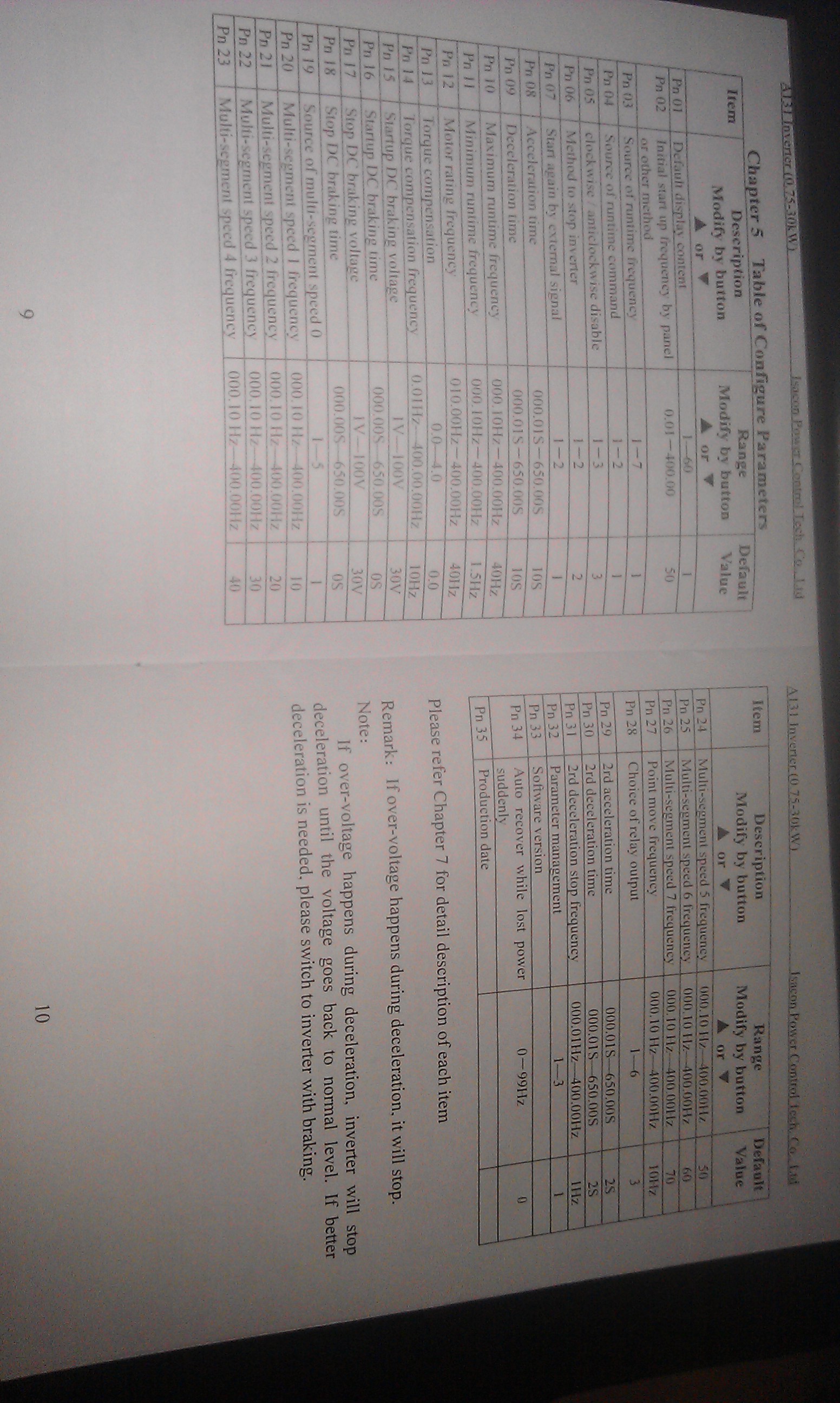

вот нашёл такой вариант настроек, может кто и ГУРУ сможет прокомментировать?
вот сама тема, человек вёл монолог http://www.cncmasterkit.ru/viewtopic.php?f=3&t=4618

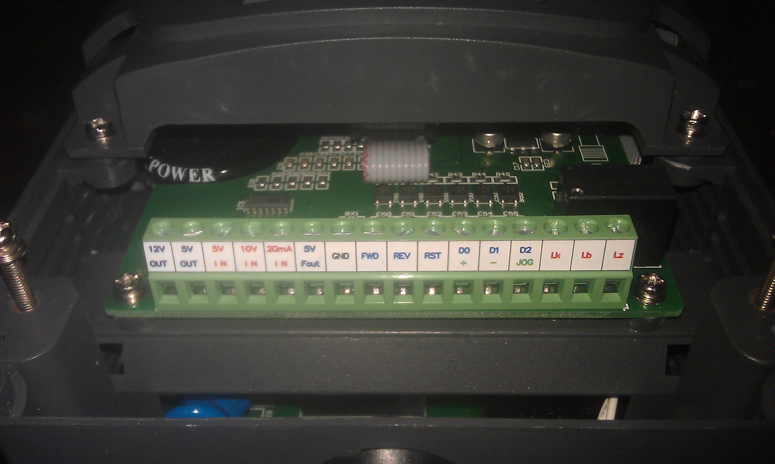

Ты посмотри, возможно у тебя тоже "обрезанная" версия частотника как у меня, то тогда номера параметров могут и не совпадать с популярной моделью китайца.
У тебя две колодки как здесь
934601337048170.jpg (2887 просмотров) <a class='original' href='./download/file.php?id=65051&mode=view' target=_blank>Загрузить оригинал (275.72 КБ)</a>
или одна как у меня один ряд этих клемм, у тебя вроде тоже один ряд?
И еще у меня самый большой параметр под номером Pn35 а у популярного китайца их на много больше, при том еще и начинаются с Pd
Re: Мой небольшой гравер по цветным металлам Atom 500x700 #272
В моем частотнике важно было правильно поставить Pn10-12, а более важного там нет, например ограничения по току :)

угук,у меня один ряд
я сам не смотрел какой параметр максимальный, но судя по инструкции тоже 35.
на сколько урезанная версия? работать то с такой можно? =))
почитал твою тему и понял что встрял с этим инвертором =*(

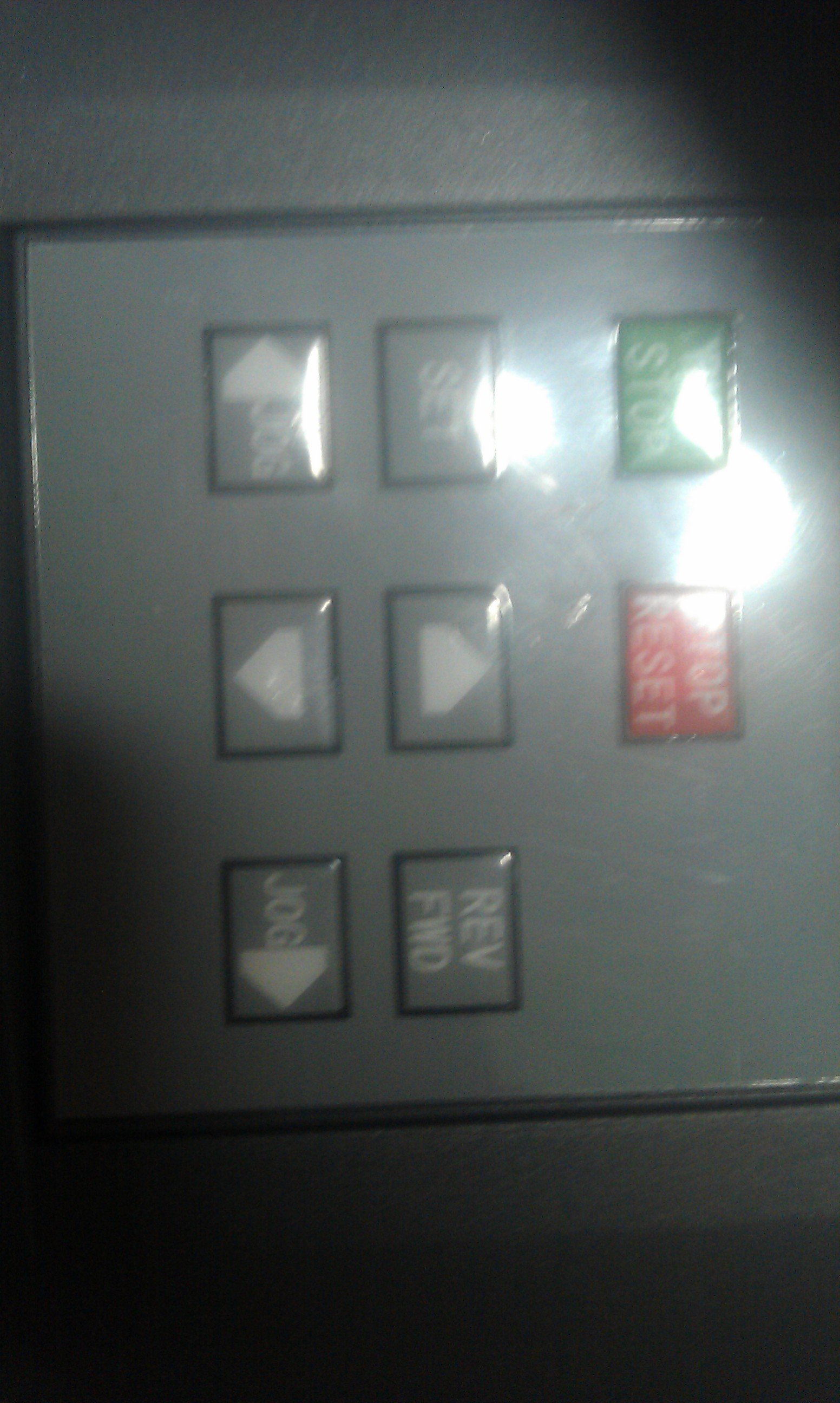

Caponi писал(а):на сколько урезанная версия? работать то с такой можно? =))
Думаю можно работать, я не успел. Так обкатывал до аварии, все нормально было, подключал амперметр, токи маленькие без нагрузки, а с нагрузкой не критичные, если совсем не пытаться остановить.
До безобразия проста, типа вкл/выкл. С кнопкой реверс аккуратней (на ходу), ток там зашкаливает :hehehe: он его не останавливает, а сразу просто тупо в обратку начинает крутить. И еще там есть какие-то компенсации момента или что-то там подобное Pn13-14 вроде, там пусковой ток сильно большой, а при вращении ни как не помогает, я убирал.
Caponi писал(а):инвертор включается так: начинает моргать 400.00, если нажать старт, он начинает набирать от 000.00 до 400.00, нажать стоп - в обратном направление
Так он и работает, а мигает 400 и крутит до 400 из-за того что вроде Pn11 надо поменять, например 100, тогда со старта до 100 разгоняться будет.

Всё подключил, попробовал включить - вроде всё работает, шпиндель крутит
