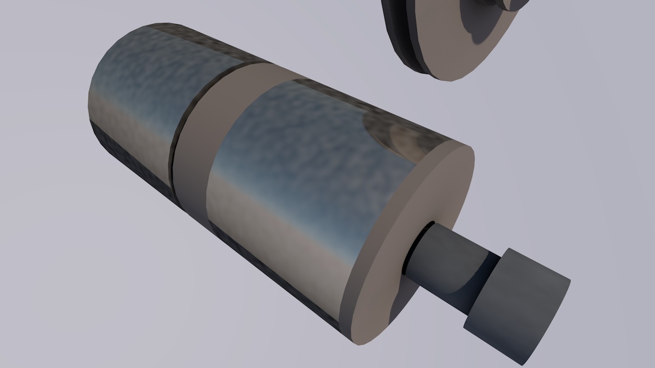

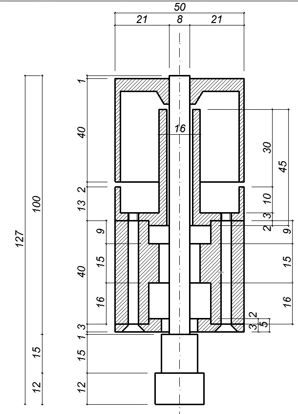

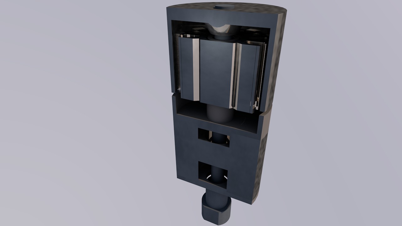

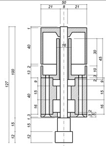

Я уже задумываюсь над конструкцией шпинделя.
Корпус хотелось бы подобный сделать (длинна вала у меня 100 мм, особо не разогнаться) (или через гибкую 2-3-х кулачковую муфту, но тогда уже не так будет выглядеть конструкция)
За чертеж сильно не пинайте (7980 просмотров) <a class='original' href='./download/file.php?id=64859&mode=view' target=_blank>Загрузить оригинал (97.91 КБ)</a>
spindle 3d.jpg (7977 просмотров) <a class='original' href='./download/file.php?id=64860&mode=view' target=_blank>Загрузить оригинал (56.65 КБ)</a>
spindle 3d 001.jpg (7959 просмотров) <a class='original' href='./download/file.php?id=64868&mode=view' target=_blank>Загрузить оригинал (48.61 КБ)</a>
Нижняя часть корпуса, как обычно.
Но сверху думаю выточить посадку для статора с катушками (само собой и предусмотреть вентиляцию и всякие выходы проводов).
Верхние подшипники и корпус с магнитами (ротор) будут от двигателя. (размеры буду подгонять уже к конкретному двигателю.)
Поставить датчики Холла, подобрать нужное количество витков для 2000кв 13,8в 29А (или под другой БП соответствующие параметры) и соответствующий регулятор.
Если удастся, то "проблема" с крутящим моментом на низких оборотах будет решена.

Зря вы в эти дебри полезли. Не нужно плясать от БП. Совсем-совсем не нужно - гиблое это дело. Надеюсь закон Ома учили? Чем выше напряжение - тем ниже потери. Говоря проще - у высоковольтного движка в номинале без нагрузки ток будет в разы ниже, нежели чем у низковольтного при тех-же оборотах.
Про датчики вообще отдельная песня - регуляторы сенсорные обычно либо автомобильные(до 4-х банок). Либо лодочные супердорогие(ценой свыше 300 баксов), но подходящие под напругу(до 14 банок).
Авто ставить не вариант по причине низкого напряжения(потери, нагрев движка, проблемы с охлаждением), лодочные - вы вроде сами говорили. что не сильно богаты ;)
К слову - 13.8в и 29А - совсем ниочём блок питания - первое-же "вгрызание" в материал введёт его в защиту и сломает вам фрезу. Оно только кажется, что 29А много. Но с модельными движками. особенно низковольтными нужно быть очень осторожным в этом плане - слишком низкое КПД у них(в угоду высоким оборотам и мощностям).

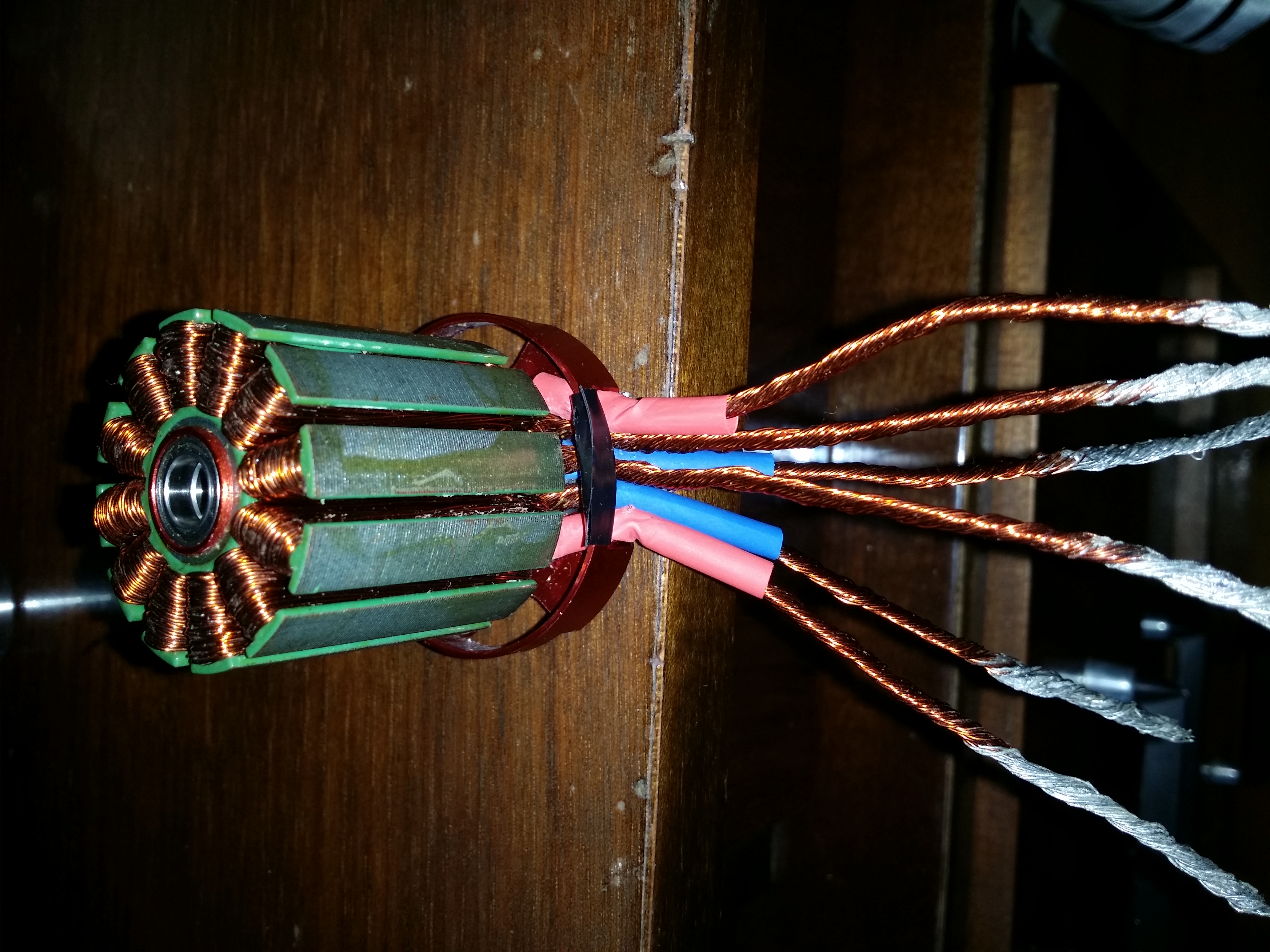

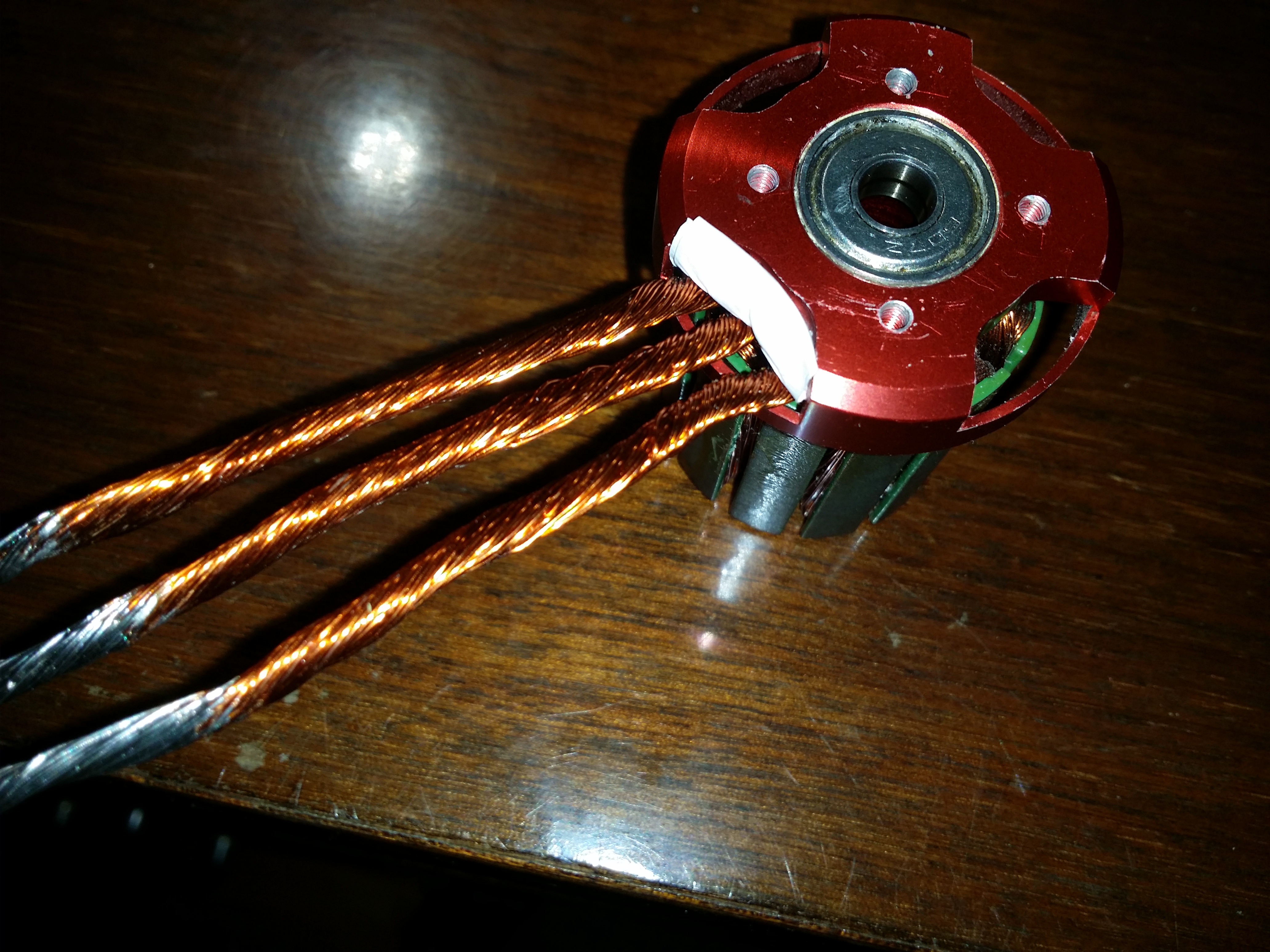

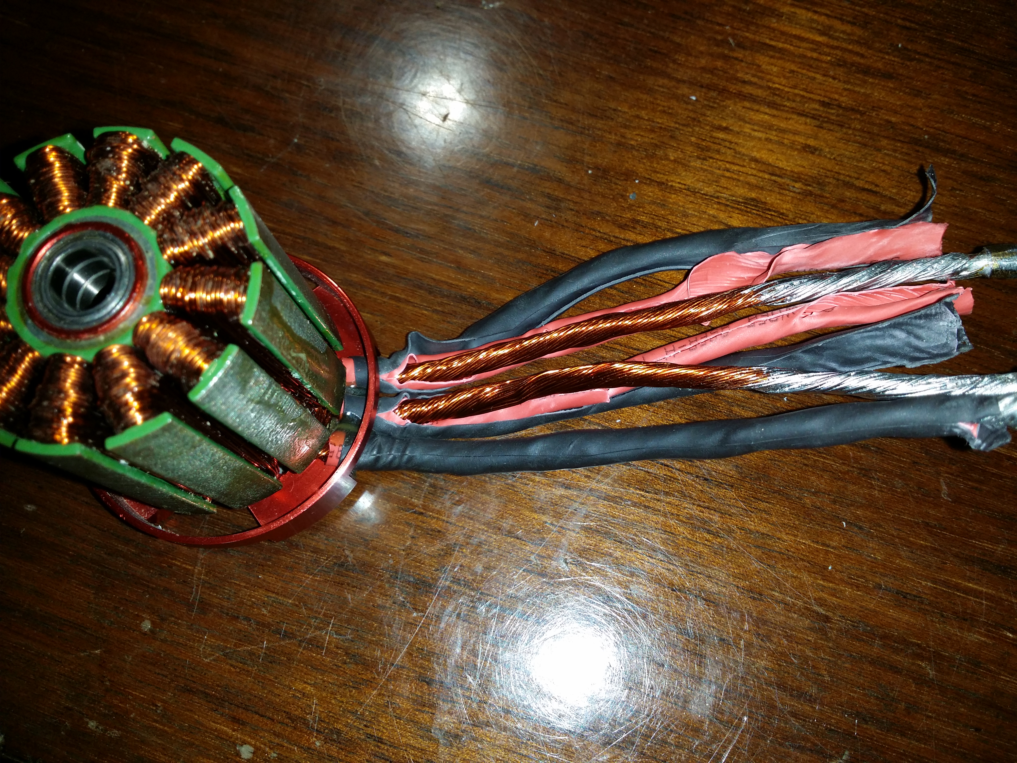

От предыдущей идеи шпинделя отказался из-за "короткого" вала в 100 мм и не нашелся двигатель с 8 мм валом.
Разобрал я свой двигатель. Вал внутренний оказался Д7 мм. (а торчит Д6 мм)
20151204_213943.jpg (7696 просмотров) <a class='original' href='./download/file.php?id=65427&mode=view' target=_blank>Загрузить оригинал (4.97 МБ)</a>
20151204_214422.jpg (7696 просмотров) <a class='original' href='./download/file.php?id=65428&mode=view' target=_blank>Загрузить оригинал (3.22 МБ)</a>

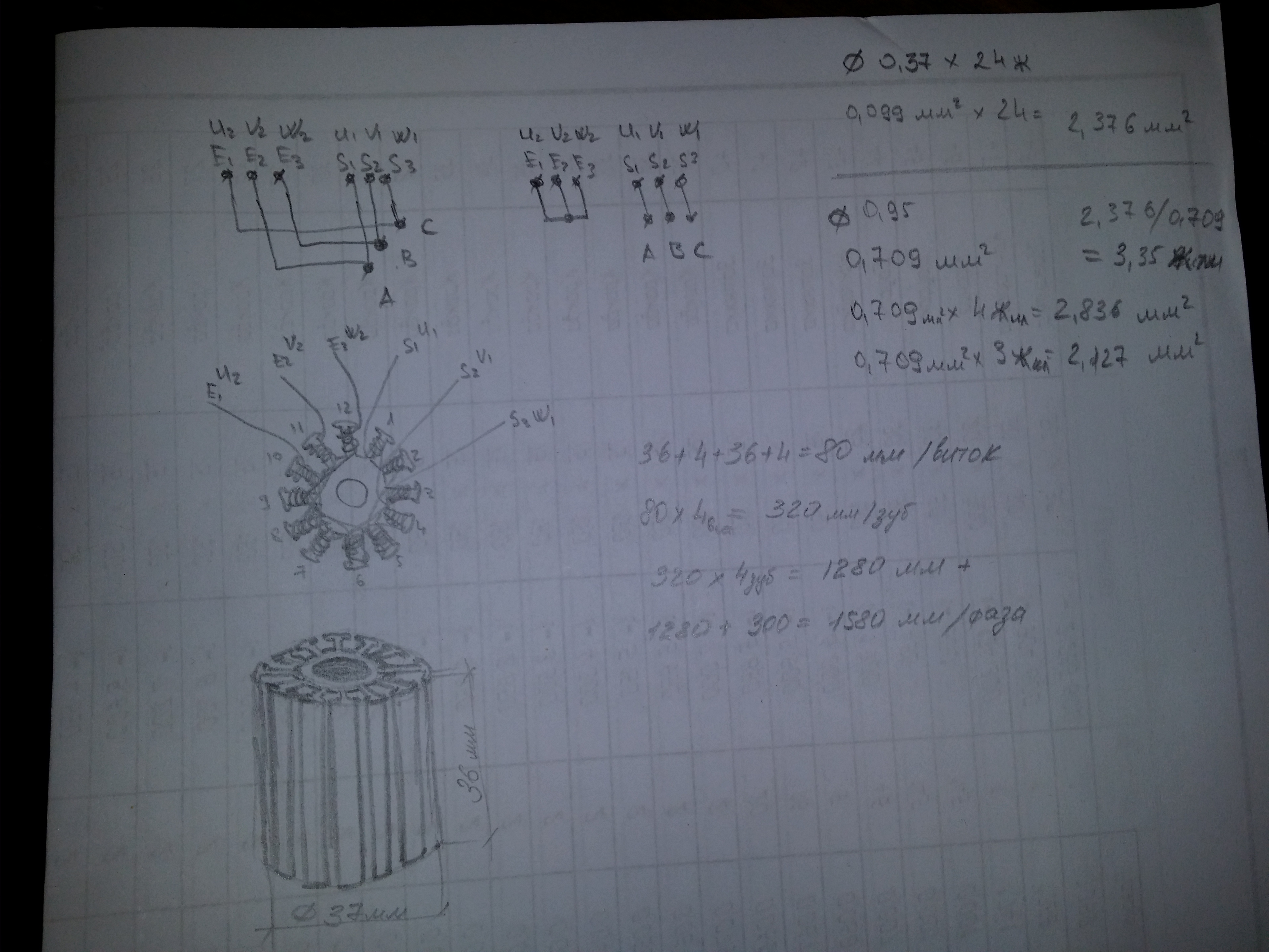

Разделил обмотки. (по умолчанию было треугольником)
20151206_132750.jpg (7696 просмотров) <a class='original' href='./download/file.php?id=65429&mode=view' target=_blank>Загрузить оригинал (3.25 МБ)</a>
Что бы была возможность подключать треугольником (выше обороты и ток, меньше момент) или звездой (все на оборот)
Вот так он работает при подключении звездой.
https://www.youtube.com/watch?v=ouzjoyOiYTQ
Этот двигатель имеет всего 2 витка на зуб, провод диаметром 0,37 (ближайший к нему 0,355) в 24 жилы..
По этому и высокий ток ХХ. ( http://www.hobbyking.com/hobbyking/stor ... Heli_.html )
Видел такие же с 3-мя ( http://www.hobbyking.com/hobbyking/stor ... Heli_.html )
и с 4-мя витками на зуб. ( http://hobbyco.ru/beskollektornye-motor ... 37364-1000 )
Только КВ отличалось. Как я понимаю, то они все треугольником подключены по умолчанию. И все на 8 банок (29,6В)
Может вообще перемотаю на 4 витка и будет 1000кв - 30 000 об/мин треугольником и 1000 / 1,732 = 575кв - 17 250 об/мин звездой. (если это правильно так посчитано)
Может и 5-й виток докину, если влезет. (750 кв и 430 кв)
Но получил совет, что на мой станок желательно оборотистый двигатель - 1000 кв. (для ниже указанного БП)

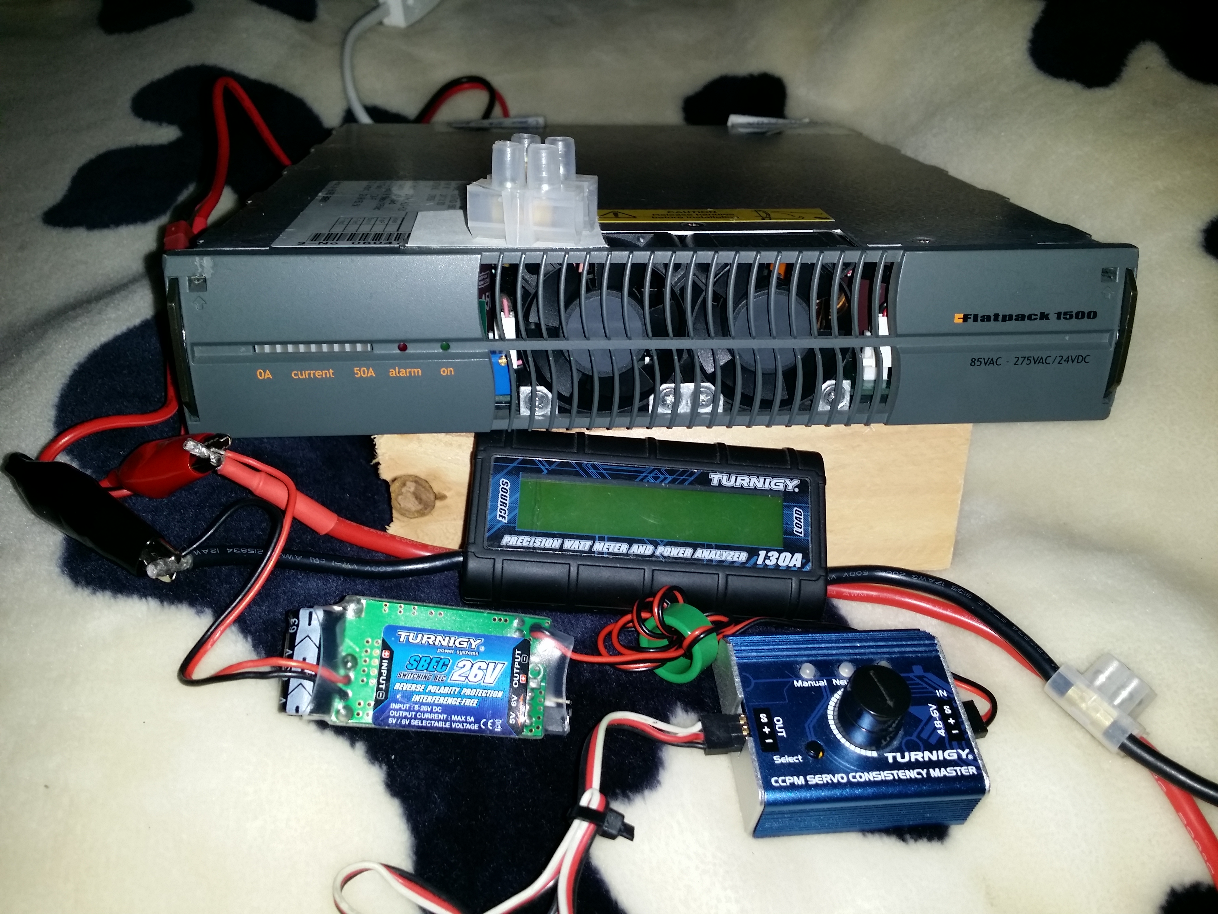

Предыдущий БП вернул. Заказал вот такой. ( http://forum.modelka.com.ua/threads/658 ... 92-30B-50A )
Мне очень понравился диодный индикатор тока (нагрузки) и регулируемый диапазон напряжения (10-30В 50А) под регулятор от 3 и свыше банок.
(как приедет, а это завтра, то выложу пару фотографий о нем.)

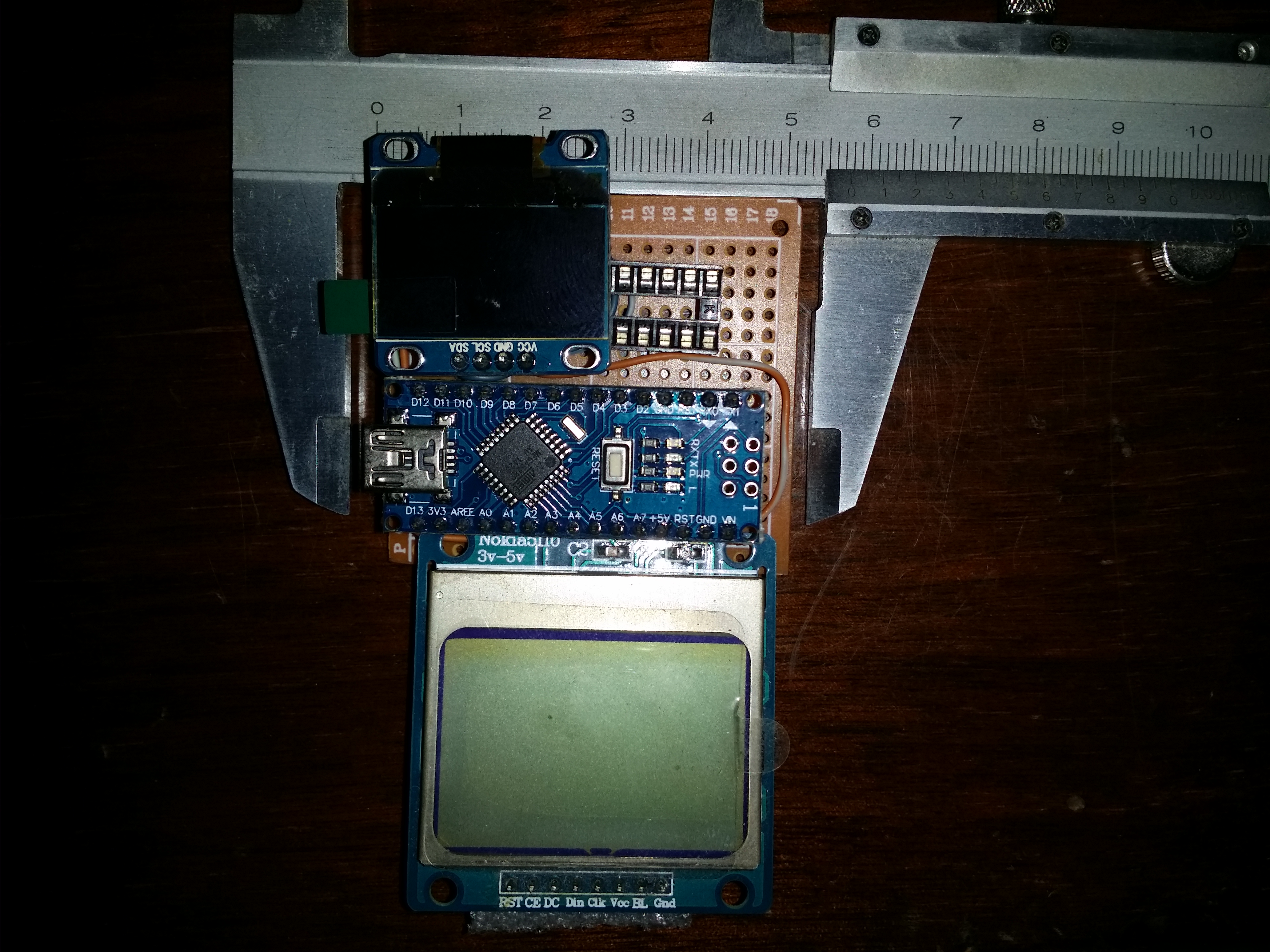

По возможности ещё хочу собрать "стабилизатор оборотов" на плате Aduino nano, Monochrome 0.96 128x64 I2C OLED graphic display, или display 5510 для Нокии.
20151207_154117.jpg (7696 просмотров) <a class='original' href='./download/file.php?id=65430&mode=view' target=_blank>Загрузить оригинал (3.36 МБ)</a>
в работе I2C OLED диспейчик (залитые простые примеры)
https://www.youtube.com/watch?v=8An9SLqjSU8
https://www.youtube.com/watch?v=qFfyIIIXzQ4
Идея такая:
- Задаю нужные обороты переменным резистором (или кнопками), отображается это всё дело на дисплее и за одно подается нужный ШИМ сигнал на регулятор.
- Датчик Холла будет считывать обороты по 4-м полюсам (8 магнитов) двигателя и тоже выводиться на экран.
- Ардуино относительно этих оборотов будет корректировать ШИМ сигнал (если понижаются обороты, то повышать ШИМ, если повышаются - то понижать) при нагрузке и при ХХ. (корректировка отклонения при 20-40 об/мин )
В программировании я не силен. Есть скетч тахометра, но как это всё совместить - не знаю...
Выручайте пожалуйста, кто разбирается в этих делах. (ссылкой, советом, или скетчем - может у кого-то уже есть)

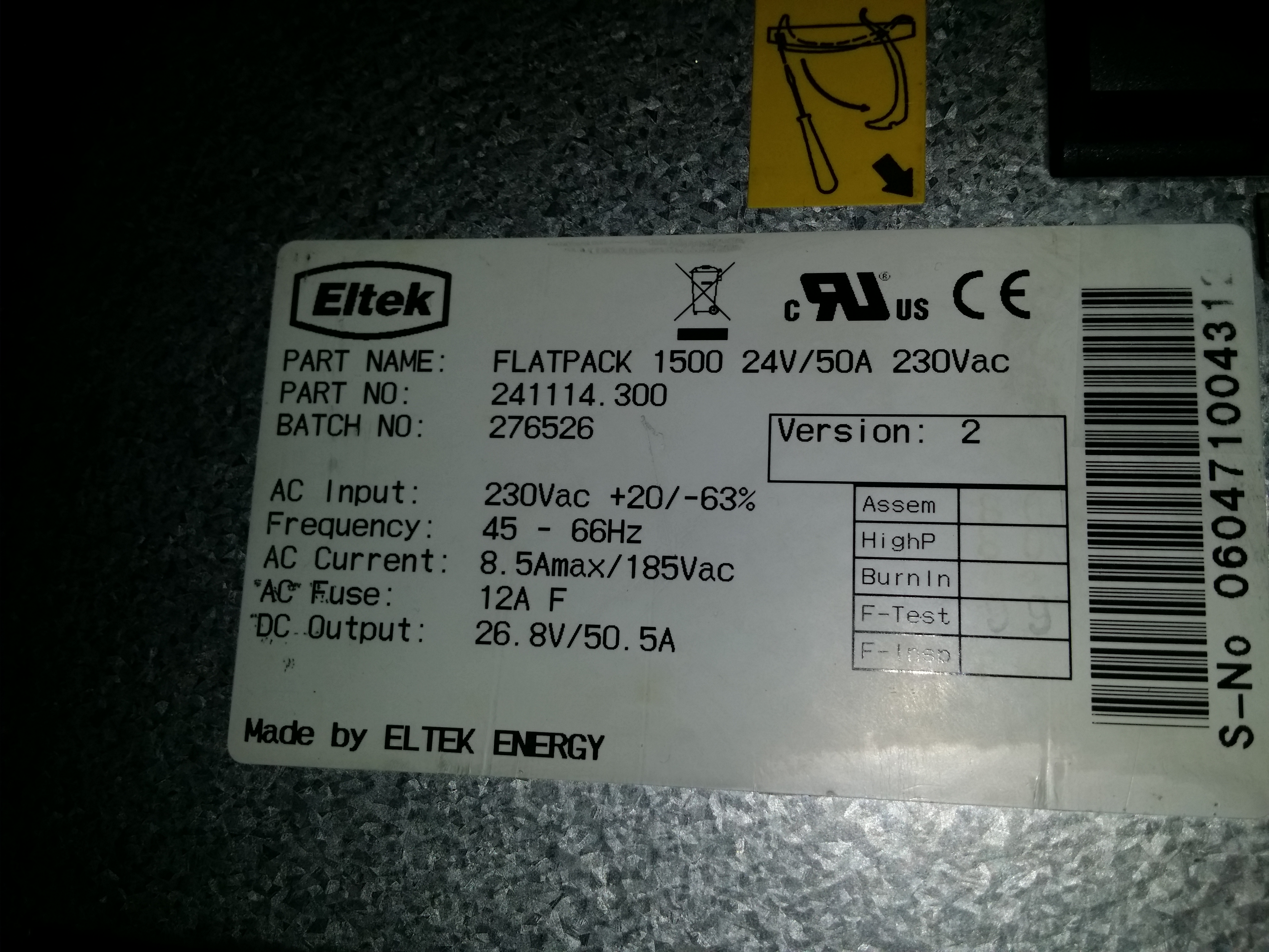

Здравствуйте!
Вот и приехал БП.
20151208_165123.jpg (7650 просмотров) <a class='original' href='./download/file.php?id=65519&mode=view' target=_blank>Загрузить оригинал (3.29 МБ)</a>
20151208_164749.jpg (7650 просмотров) <a class='original' href='./download/file.php?id=65518&mode=view' target=_blank>Загрузить оригинал (3.12 МБ)</a>
Напряжение оставил по умолчанию 26,7В (ток не знаю на каком пороге выставлен, уточню у продавца, но БП очень нравится)
Успел провести маленькое испытание БП и 2 вида подключений.
Звездой
26,7В (26,3В) - 8А
https://www.youtube.com/watch?v=IQ3vITuV2pA
Треугольником. (БП ушел в защиту, после сбрасывания оборотов напряжение повысилось)
26,7В (25,3В) - 22А
https://www.youtube.com/watch?v=2hDAuyTvxno
Вывод: Срочно нужно перематывать двигатель, или оставить подключение звездой.
Ток падает в три раза относительно треугольник-звезда, если бы БП держал напряжение на уровне 26,3В. (а кто-то мне писал, что корень из 3-х = 1,732 будет разница в токе)
Попытаюсь ещё выложить видео оборотов при разном подключении, пока не перемотал (может кому-то пригодится).

xenon-alien писал(а):Треугольником. (БП ушел в защиту, после сбрасывания оборотов напряжение повысилось)
26,7В (25,3В) - 22А
Супер - 556Вт только на то, чтоб вращать ротор без нагрузки :D Похоже одну из омботок вы включили немного не правильно(не соблюдена последовательность "начало-конец").
xenon-alien писал(а):Звездой
26,7В (26,3В) - 8А
Тоже ничего-так "печка" - всего лишь 208 ватт. Для того, чтоб просто вращать ротор. Что-то у вас с двигателем не то.
На заметку - метод определения "начала-конца" прост - цепляете к обмотке тестер и крутите ротор. Там где плюс - ставим метку условного начала, где минус - конца. Усё. далее по обычной методике соединять - звезда - все "концы" в одну точку, начала к регулятору. Звездой - начало с концом следующей и эти отводы к регулятору. также я-бы покрутил "тайминг" на регуляторе.
Re: Box-1 самодельный ЧПУ станок v2.0 по дереву 380х480х180
megagad писал(а):Похоже одну из омботок вы включили немного не правильно(не соблюдена последовательность "начало-конец").
Включение по умолчанию перед разделением проводов.(не сам придумал и не путал)
megagad писал(а):Тоже ничего-так "печка" - всего лишь 208 ватт. Для того, чтоб просто вращать ротор. Что-то у вас с двигателем не то.
Думаю вы читали, что в нем только 2 витка на зуб (4 зуба - 8 витков в фазе). Почти КЗ. Так что здесь ничего удивительного.
Двигатель, который Лентяй приобрел - там 7 витков на зуб ( 4 зуба - 28 витков в фазе - есть разница; и КВ в разы меньше)
Такой же двигатель, как мой, только с 4-ма витками на зуб, то у него по "паспорту" 2,6А/10В и 1000кв. У моего с 2-ма витками на зуб 7,4А/10В и 1970кв.
И магниты сильней залипают на 3736 (прокрутить рукой тежелей) чем на моем СА80-80 (легче)

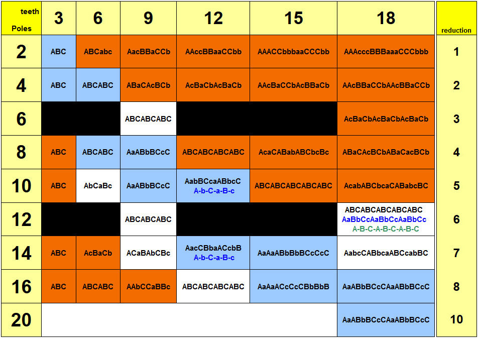

megagad писал(а):На заметку - метод определения "начала-конца" прост - цепляете к обмотке тестер и крутите ротор. Там где плюс - ставим метку условного начала, где минус - конца.
Не знал. Благодарю за подсказку. (думал долго, что как возможно это определить)
Но не совсем понятно что измерять тестером. (напряжение? ток? переменное/постоянное?)
Переменное значение же будет выдавать двигатель. И где тогда + и где -?
Схема намотки моего двигателя оказалась не сложной - АВСАВСАВСАВС. Так что там видно начало и конец.
Определял по этой таблице и совпало.
Winding_Diagram_Table.jpg (7614 просмотров) <a class='original' href='./download/file.php?id=65536&mode=view' target=_blank>Загрузить оригинал (190.16 КБ)</a>
megagad писал(а): Усё. далее по обычной методике соединять - звезда - все "концы" в одну точку, начала к регулятору. Звездой - начало с концом следующей и эти отводы к регулятору.
Подключение вот такое было. (зарисовал, когда разделял) В роди бы оно так и есть, как Вы говорите.
20151208_195558.jpg (7614 просмотров) <a class='original' href='./download/file.php?id=65533&mode=view' target=_blank>Загрузить оригинал (2.61 МБ)</a>
megagad писал(а): также я-бы покрутил "тайминг" на регуляторе.
На жаль не чем настроить. (пульта нет, а карта программирования для "мелких" регуляторов, для монстра не подходит)
